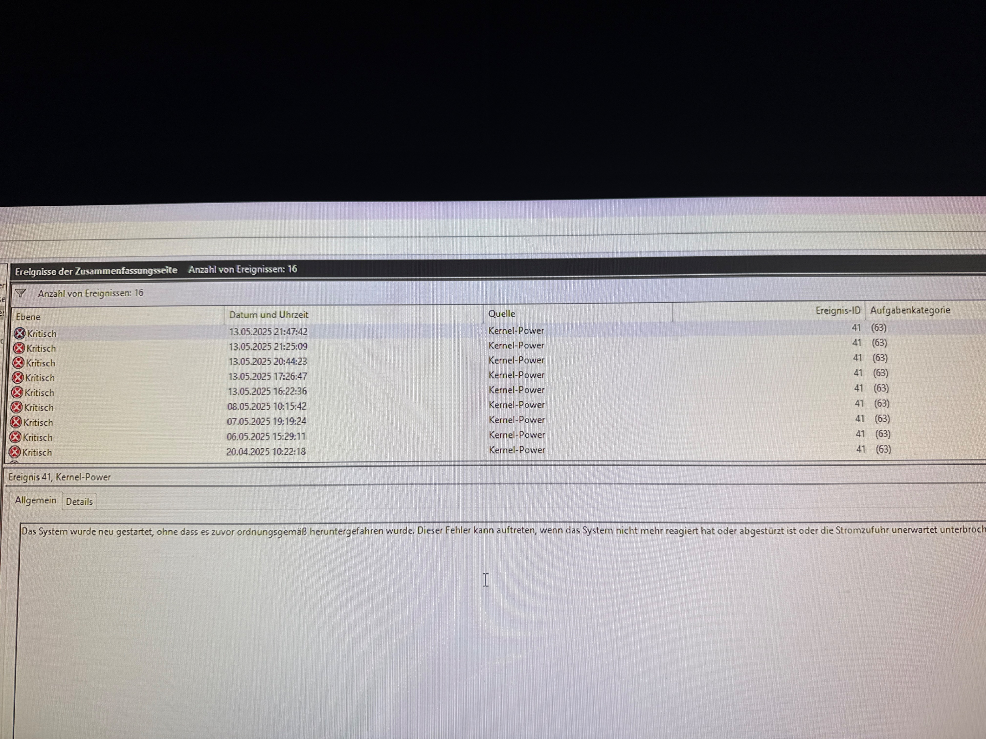

Ereignisanzeige in Windows sagt was? (=> ggf. googeln)
Lukashash118 schrieb:
Im Anhang sieht man aber harte Abstürze bzw. das Meckern beim wieder Hochfahren danach, nicht wie im Ursprungsposting beschrieben lediglich kurzzeitige Hänger. Was denn nun?
