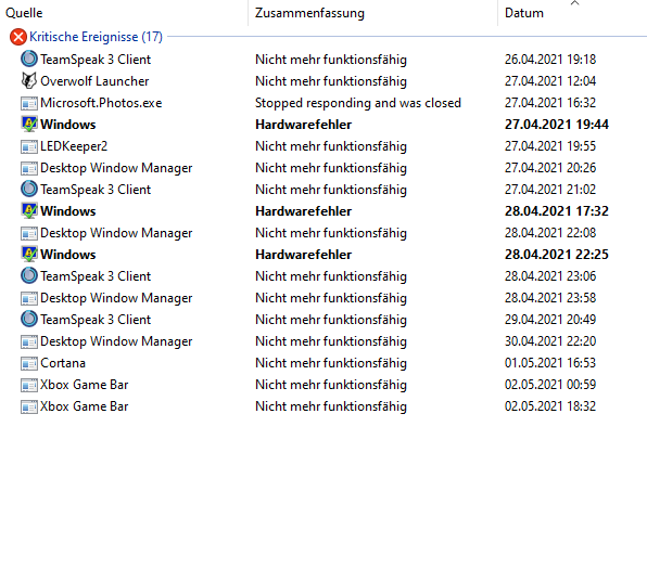

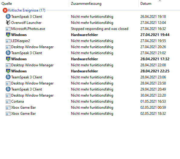

Er zeigt an jeden Tag mindestens ein Kritischen Vorfall an diese sind aber unterschiedlicher Herkunft immer um die Abendzeit herum und immer mit der Auskunft das unterschiedliche Programme nicht mehr funktionsfähig sind.
Anhang: Alle berichte der letzten Woche und von heute das Problem ist jeden tag vorzufinden (oben beschrieben)

du wirst dich mehr bemühen müssen.....
die diversen app crashes halte ich für ein symtom.
interessant sind die zeilen mit hardware failure.
nur ist das halt sehr allgemein.
d.h.:
bios/uefi version?--> gibts was neueres?---> verifizieren!
alle temperaturen, werte ok? --->hwinfo64
ram... weils ja SO OFT mit dem ram zu tun hat...
settings? ...xmp ja/nein?
getestet, umfangreich?... mehrere durchläufe mit memtest86?
jo, ist mühsam & zeitaufwendig, deswegen kriegen techniker geld dafür....
