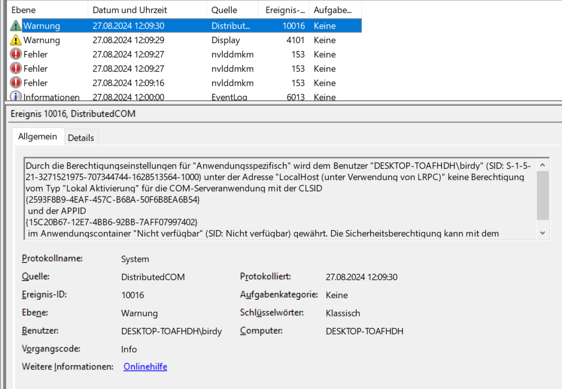

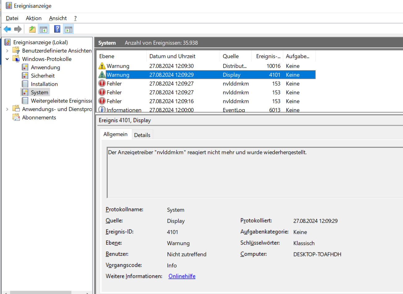

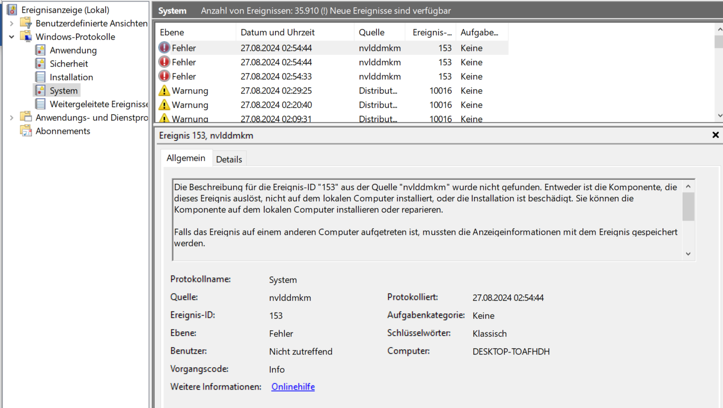

stimmt die hab ich ganz vergessen,
hier ist sie
Die Beschreibung für die Ereignis-ID "153" aus der Quelle "nvlddmkm" wurde nicht gefunden. Entweder ist die Komponente, die dieses Ereignis auslöst, nicht auf dem lokalen Computer installiert, oder die Installation ist beschädigt. Sie können die Komponente auf dem lokalen Computer installieren oder reparieren.
Falls das Ereignis auf einem anderen Computer aufgetreten ist, mussten die Anzeigeinformationen mit dem Ereignis gespeichert werden.
Die folgenden Informationen wurden mit dem Ereignis gespeichert:
\Device\00000140
Restarting TDR occurred on GPUID:a00
Die Nachrichtenressource ist vorhanden, die Nachricht wurde in der Nachrichtentabelle jedoch nicht gefunden

hab mal gegoogelt und den scan durchgeführt um es zu beheben wie empfohlen nix gebracht. beim youtube wurde bildschirm wieder schwarz, dieser fehler kam
In meiner Welt kanns nur das Netzteil oder die GPU sein.
Das Netzteil, weil es mit den schnellen Lastwechseln der GPU nicht klar kommt und die GPU weil sie einfach nen Schuss hat.
wenn die GPU noch innerhalb der 14-tägigen Rückgabefrist ist, einfach zurückschicken, mit dem vermerk defekt und eine neue ausprobieren
