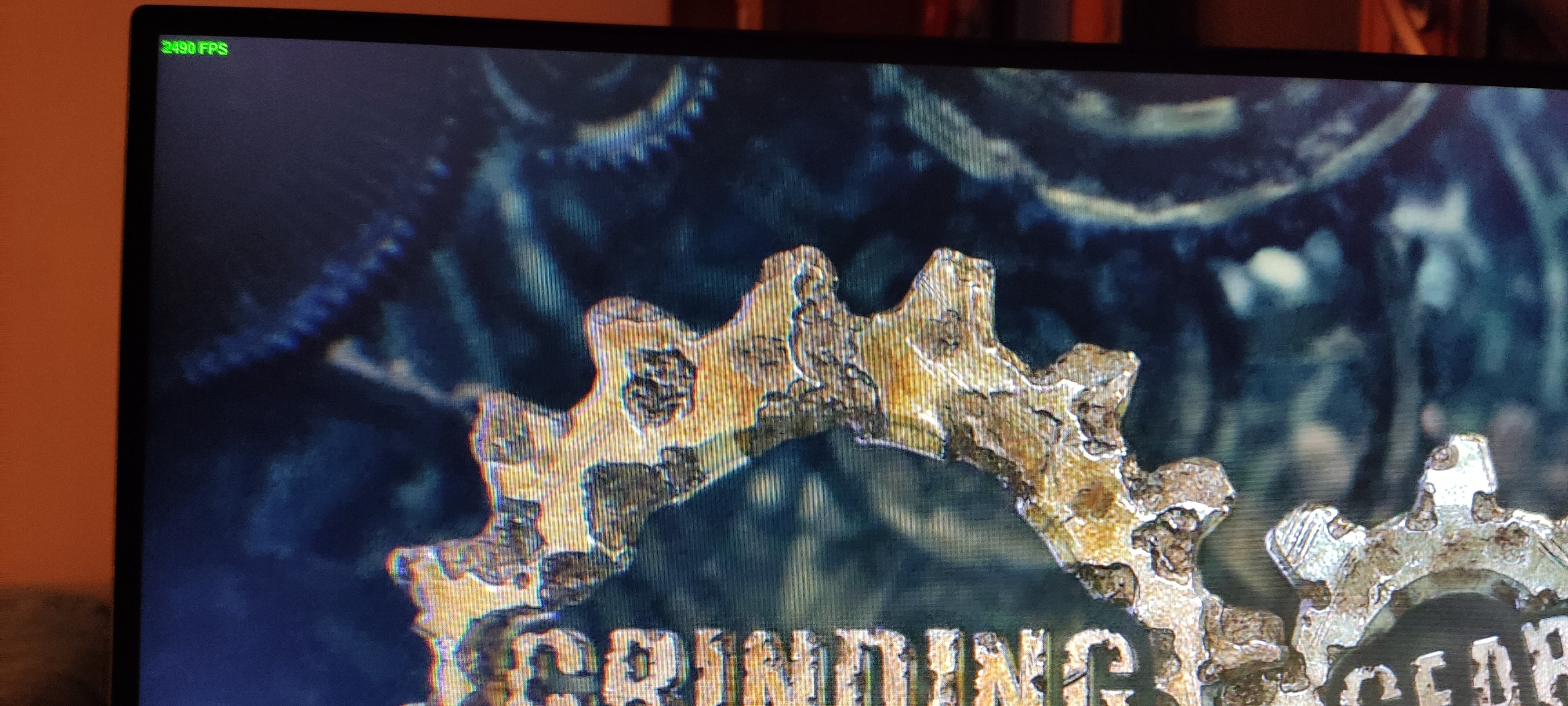

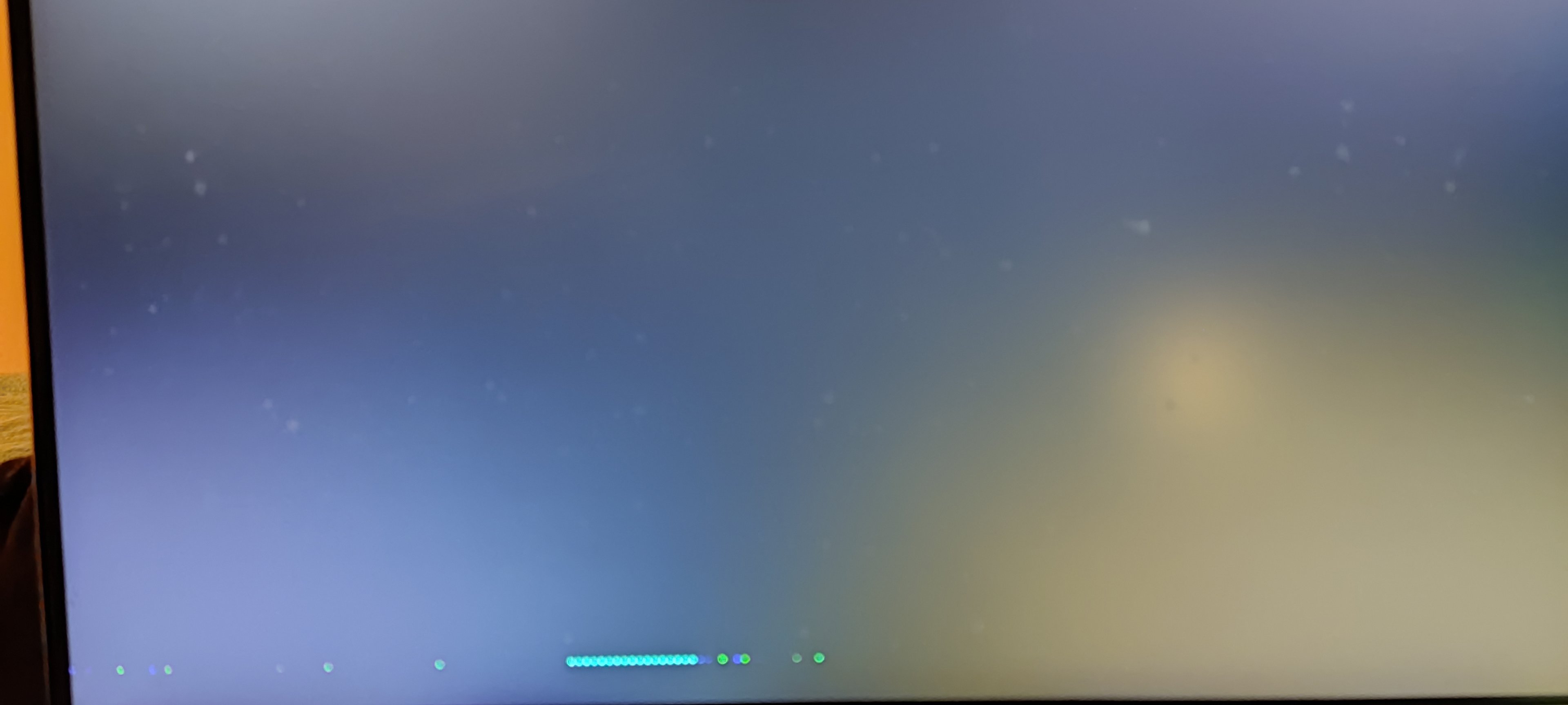

Bildschirm geht aus beim starten von Spielen "kein display port signal". Interessanterweise, wird 2500-3700 fps angezeigt beim starten der Spiele. Ich kann dann nur noch den PC manuell neu-starten. Manchmal springt er dann gar nicht mehr an, grüne und pink artifakte nach dem motherboard boot logo.

Oben links, wie man auf dem Bild sieht. Das 2te photo zeigt die Artifakte beim starten des PC's, der Bildschirm ist normal schwarz obwohl er auf dem Photo bläulich aussieht.

Anscheinend hat zu viele FPS deine Grafikkarte überlastet und ging es aus. Probiere es mit Riva Tuner Stastic Server deine Framerate zu limitieren, schont auch die Grafikkarte und die Temperatur ist niedriger. (Zb 144 Hz limitierst du auf 140 fps)
Ich limitiere es immer die FPS. Wozu 2000 FPS wenn mein Monitor nur 144 Hz liefern kann? :p
