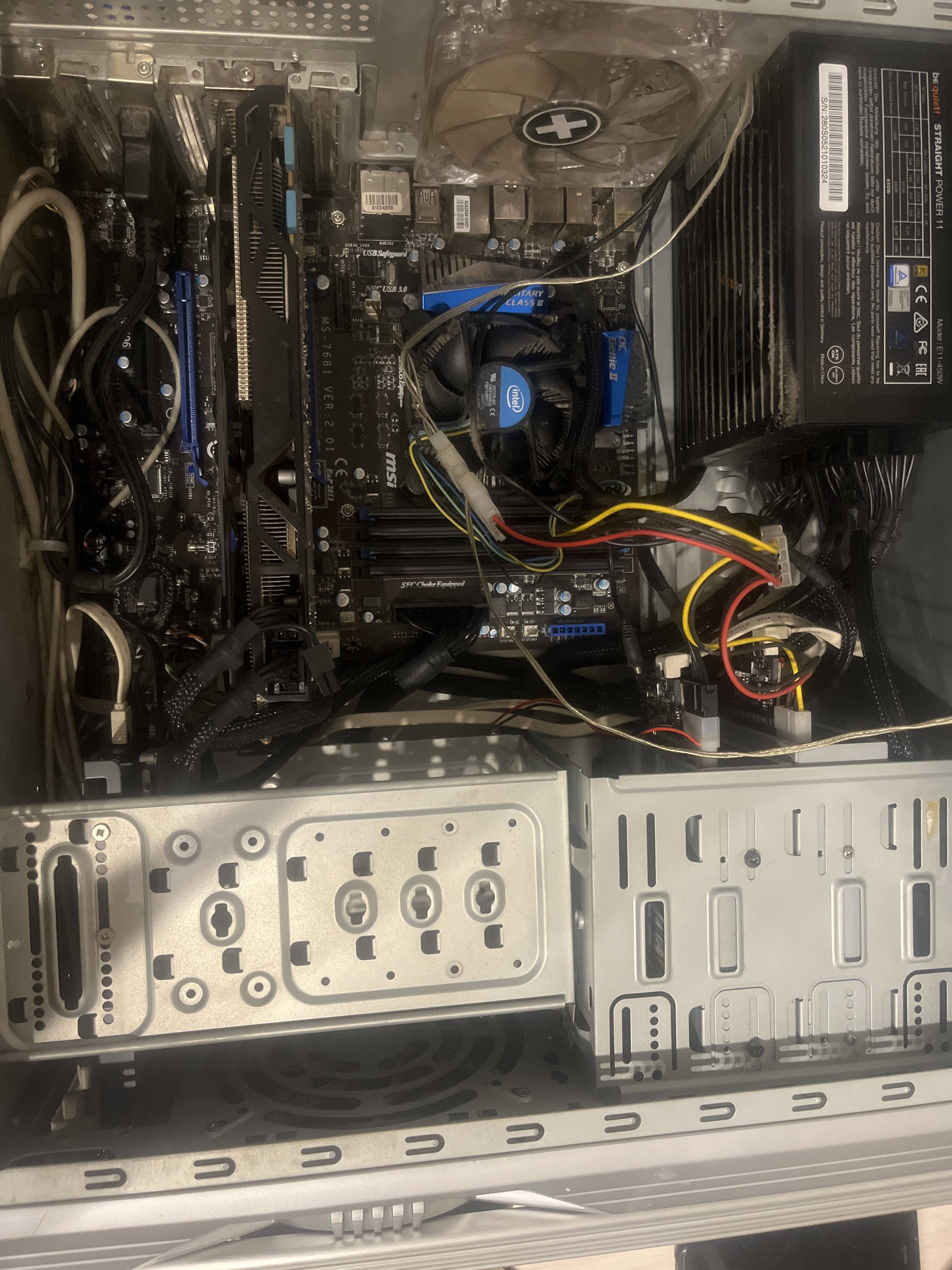

Windforce steht bei dem großen Teil in der Mitte
steht da noch mehr? sticker hinten drauf eventuell?
