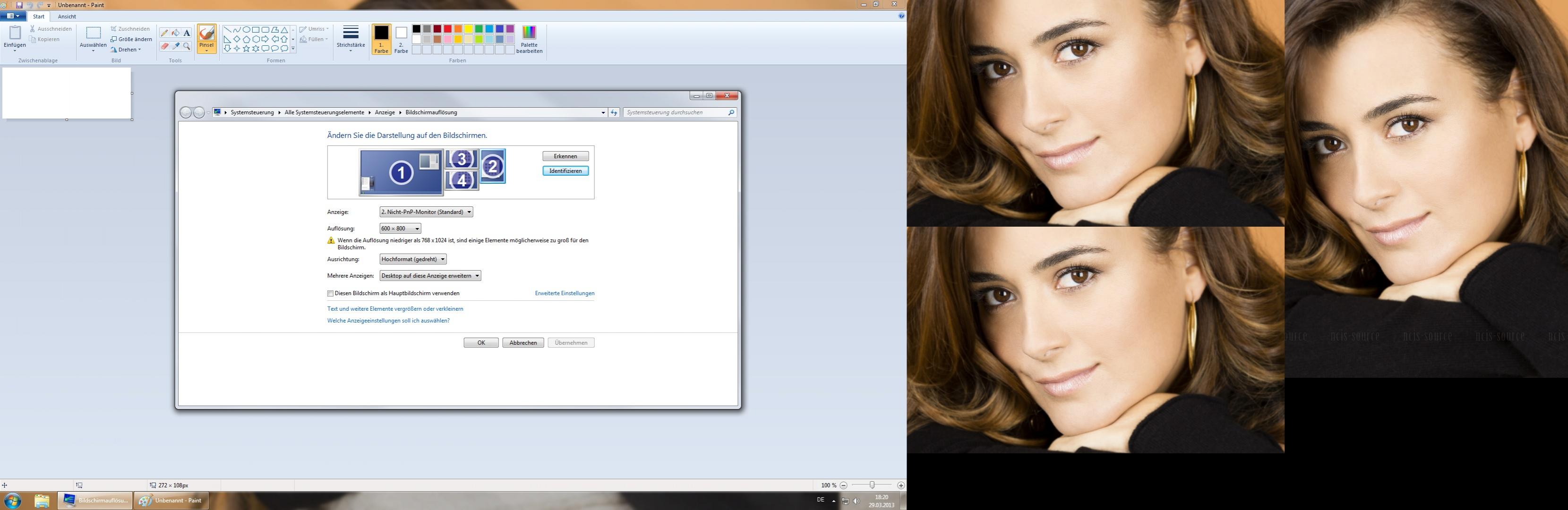

Ich hab heut nen LCD via VGA an meine 2. Graphikkarte (HD6450) angeschlossen. Windows erkennt den Schirm auch, wenn ich nen Screenshot vom Desktop mache is der auch mit drauf am Bild nur am Schirm selber hab ich keine Bild. Es kommt beim Einschalten nur kurz für paar Sekunden ne Meldung (glaub kein Signal oder so) und dann geht der Schirm wieder aus :( Jemand ne Idee was das sein könnte?
Wenn kein Signal, woher weiss der PC den sonst dass der Schirm dran hängt? Als ich nur die Karte ohne Schirm drinne hatte kam davon nämlich nix...

Ich hab nur 60 Hz zur Auswahl. Nicht mehr und nicht weniger. Die Auflösung ist ebenfalls auf die 800 x 600 eingestellt die der Schirm hat, von daher sollte das passen.... dennoch kein Bild :(
Man sieht dass der Schirm zwar da ist (ganz rechts hochkant) aber das Display selber geht sofort aus nach dem einschalten :(
öhm ... ich seh da 600x800 hochkant .... Absicht? Vielleicht liegts daran.
Das hab ich shcon alles versucht. aber was mir aufgefallen ist. Er wird als "Nicht Plung & Play" Monitor erkannt. Also muss ich eventuell erst die Ganzen Daten irgendwie eingeben oder so.. nur wie mach ich das? Treiber und so was gibt's zu den Teilen nämlich gar nix.
