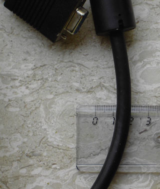

Ich hab hier nen 3m kabel, damit kann ich auflösungen bis zu 1152*x fahren bei 85hz. Vielleicht geht noch mehr, hab es aber damals mit dem alten Monitor benutzt und der Monitor konnte einfach nicht mehr.
Hab hier mal ein Bild gemacht von dem Kabel. Dieser dicke "Knubbel" da oben, sowas ist auch wichtig, das ich auch ein wichtiger Bestandteil der Abschirmung.
Wenn dein Kabel sowas nicht hat, könnte es durchaus daran liegen.
Ansonsten bin ich mit meinem Latein langsam am ende :(

Ich denke auch durch die Kupplung (stecker auf Buchse) verlierst du zusätzlich an Qualität.

Jop ich hab so nen knubbel, aber der sieht bei mir mehr nach plastik aus als nach was anderem
