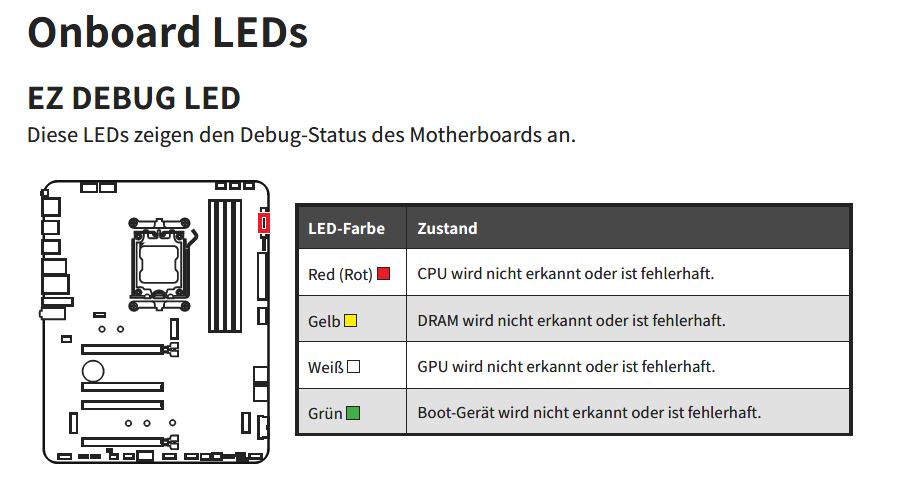

Die gelbe Debug LED geht bei jedem Start an und dann wieder aus

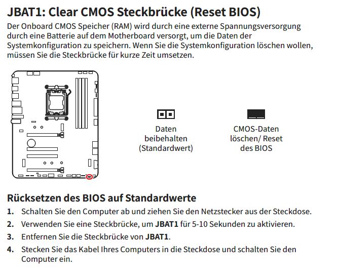

CMOS-CLR machen und dann nochmals versuchen.
Siehe dazu ins Handbuch des Boards.

Handbuch, dein Freund und Helfer. Clear-CMOS durchführen oder mal mit nur einem RAM-Riegel starten.

auf dem JBAT1 ist keine Brücke. Die beiden Pins sind nackig
Ja, ist normal. Nimm einen Schraubendreher und überbrücke die Pins damit.
Reaktionen: Sinatra81
Man kann statt einem Jumper, auch einen Schraubenzieher zum kurzschließen der Pins verwenden.

Alles gemacht den Schalter gedrückt. Werde morgen die Pins mit einem Schraubendreher Brücken. Dann habe ich gelesen, dass es mit dieser BIOS- Variante doch ein paar Probleme gibt und man ein älteres installieren sollte via Flash, aber da muss ich mich noch informieren
