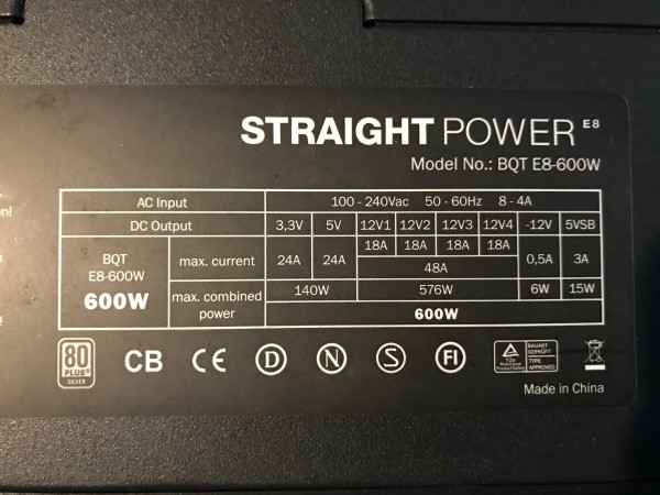

Da haben wir es:
Beliebiges Netzteil.
Bei Anschluß an 100V ist die Stomaufnahme 8A
Bei Anschluß an 240V ist die Stomaufnahme 4A
Wie soll denn die Ausgangsleistung aufrecht erhalten bleiben, wenn die Spannung sinkt?

Stöf wurde bereits von Vindoriel korrigiert. Seine Argumentation war zwar etwas Quer aber das Ergebnis war richtig. Zu niedrige Spannung wird den Monitor nicht töten, er wird einfach nur die Arbeit einstellen.
Schaltnetzteilen zu unterstellen, sie wären allesamt Leistungsgeregelt ist eine interessante Behauptung.
Nach dieser Logik würde ein 500W PC-Netzteil durch Erhöhung der Sekundärspannung einen Verbraucher dauerhaft dazu zwingen, 500W zu verbrauchen. Ich frage mich wie das der PC von pedder59 finden würde.
Sein "Versuch" hat lediglich gezeigt, das bei einer konstanten Beanspruchung am Ausgang der Strom am Eingang steigt, wenn man die Eingangsspannung reduziert. Schaltnetzteile funktionieren über einen breiten Eingangsspannungsbereich, hier wollte also jemand zeigen dass bei niedriger Spannung die Leistung über einen erhöhten Stromverbrauch konstant gehalten wird.
Aber nun davon auszugehen, dass Schaltnetzteile deshalb ausgangsseitig Leistungsgeregelt sind zeugt davon, dass dieses interessante Experiment auf unfruchtbarem Boden stattfand.
