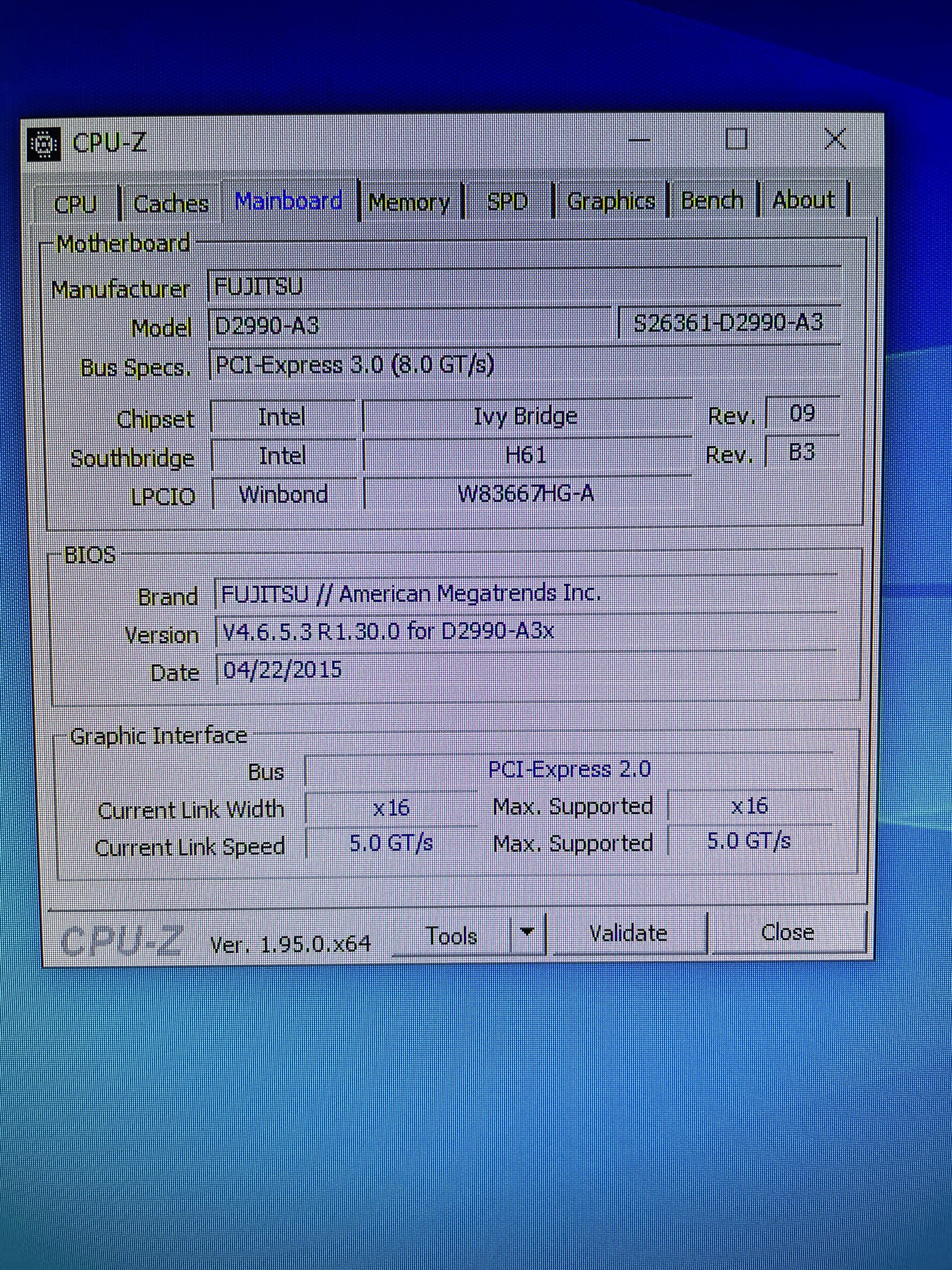

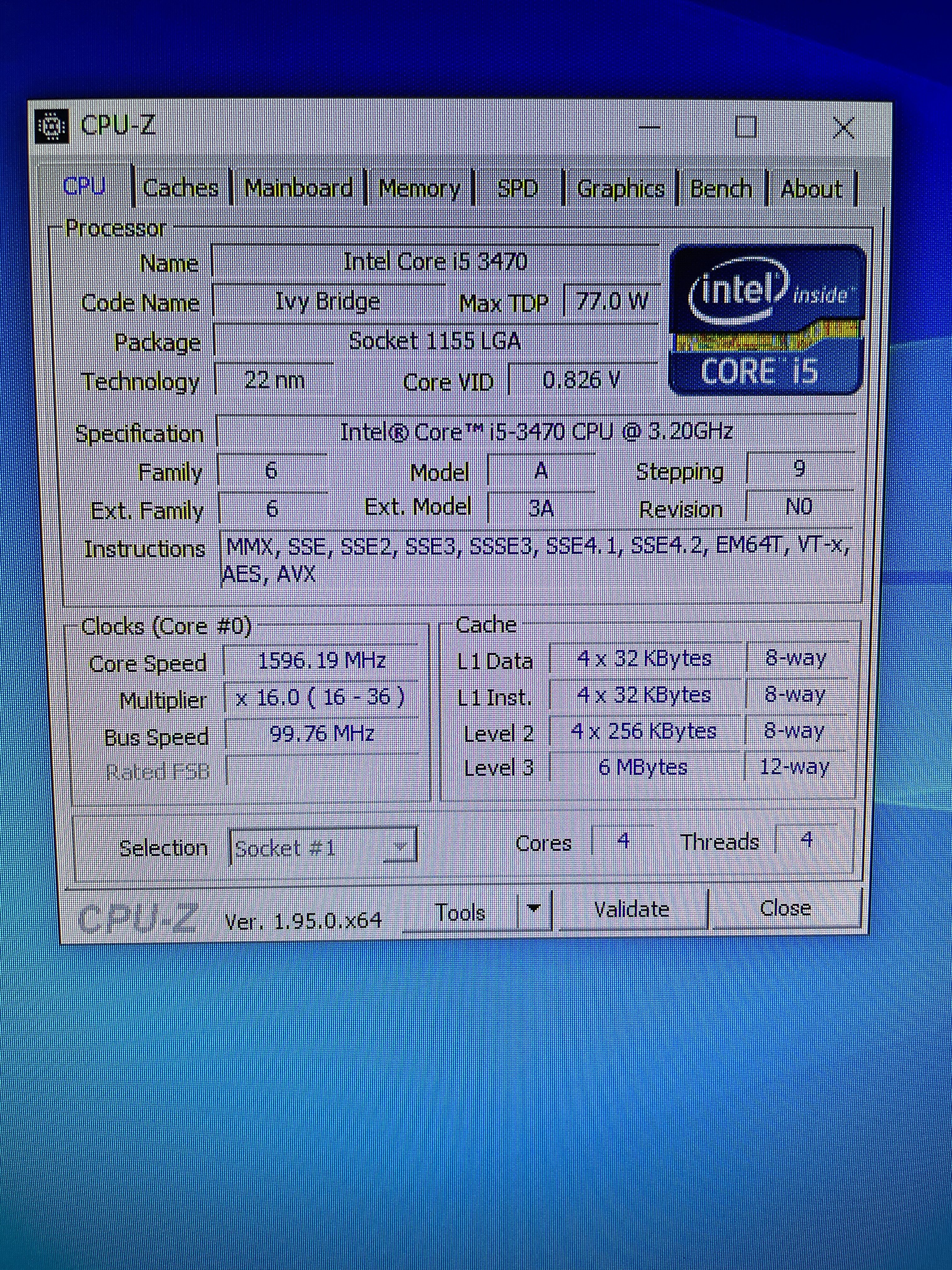

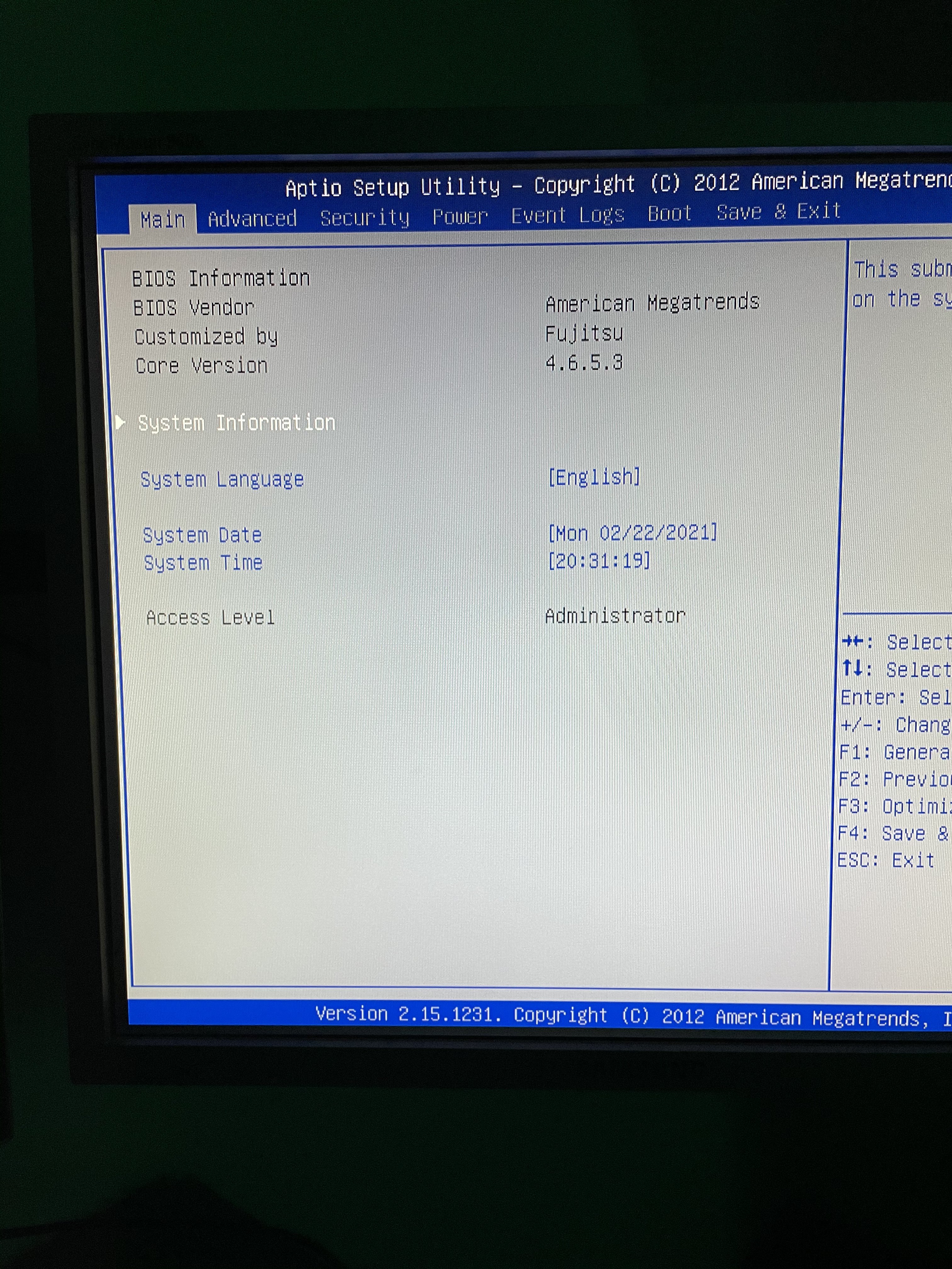

Hallo ich bin derjenige um den es geht mit dem Problem 😀. Wie kann ich das aktivieren mit dem igpu in Bios ich habe nichts gefunden ich weiß nicht wo ich sehe was ich für ein mainbord habe und was für eine CPU wenn ihr mir sagt wo ich das sehe kann ich euch sagen was für eine ich habe
Ich vermute mal, dass man da gar nix groß aktivieren kann. Entweder es geht oder nicht. Also - einfach ausprobieren. Das die 9600 GT schon mehr als ne Dekade auf dem Buckel hat muss ich ja nicht erwähnen (tut ja auch nix zur Sache).
MfG
P.S. Eine meiner 9600GSO´s ist auf nem Dell Optiplex GX280 verbaut und da wird die Onboardgrafik deaktiviert sobald man ne Grafikkarte reinsteckt. Aber die Kiste ist sozusagen fast vorsintflutlich.

Die CPU hat eine integrierte Grafik und das Mainboard passende Anschlüsse. Das Problem könnte sein, dass diese IGP mit der Nutzung einer Grafikkarte deaktiviert wird und sich im Bios auch nicht aktivieren lässt. Ohne Ausprobieren wird man es wahrscheinlich nicht mehr mit Sicherheit sagen können.

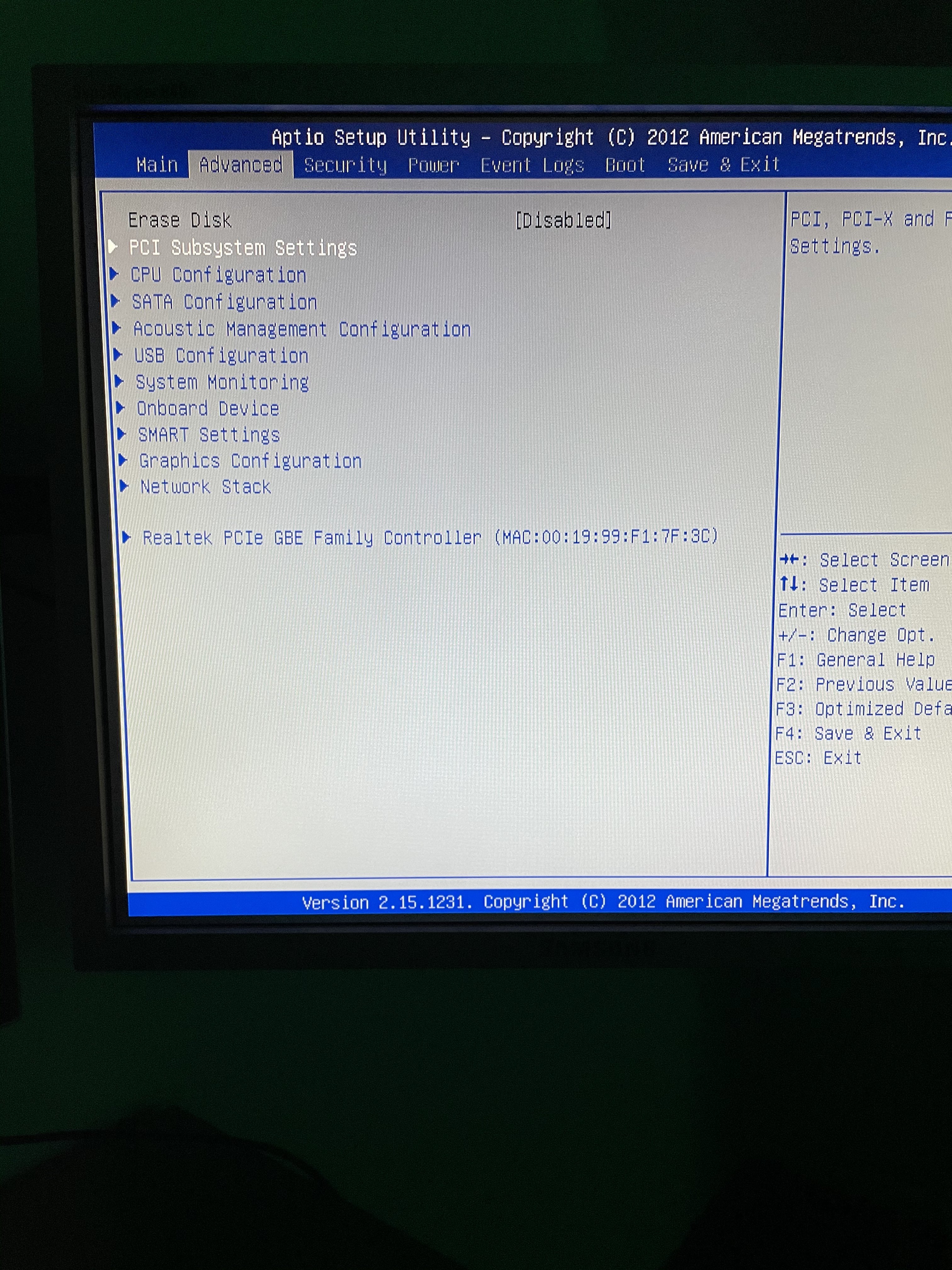

Aber ich kann es nicht ausprobieren weiß nicht wo ich es einstellen kann im Bios oder unter Einstellungen der Grafikkarte

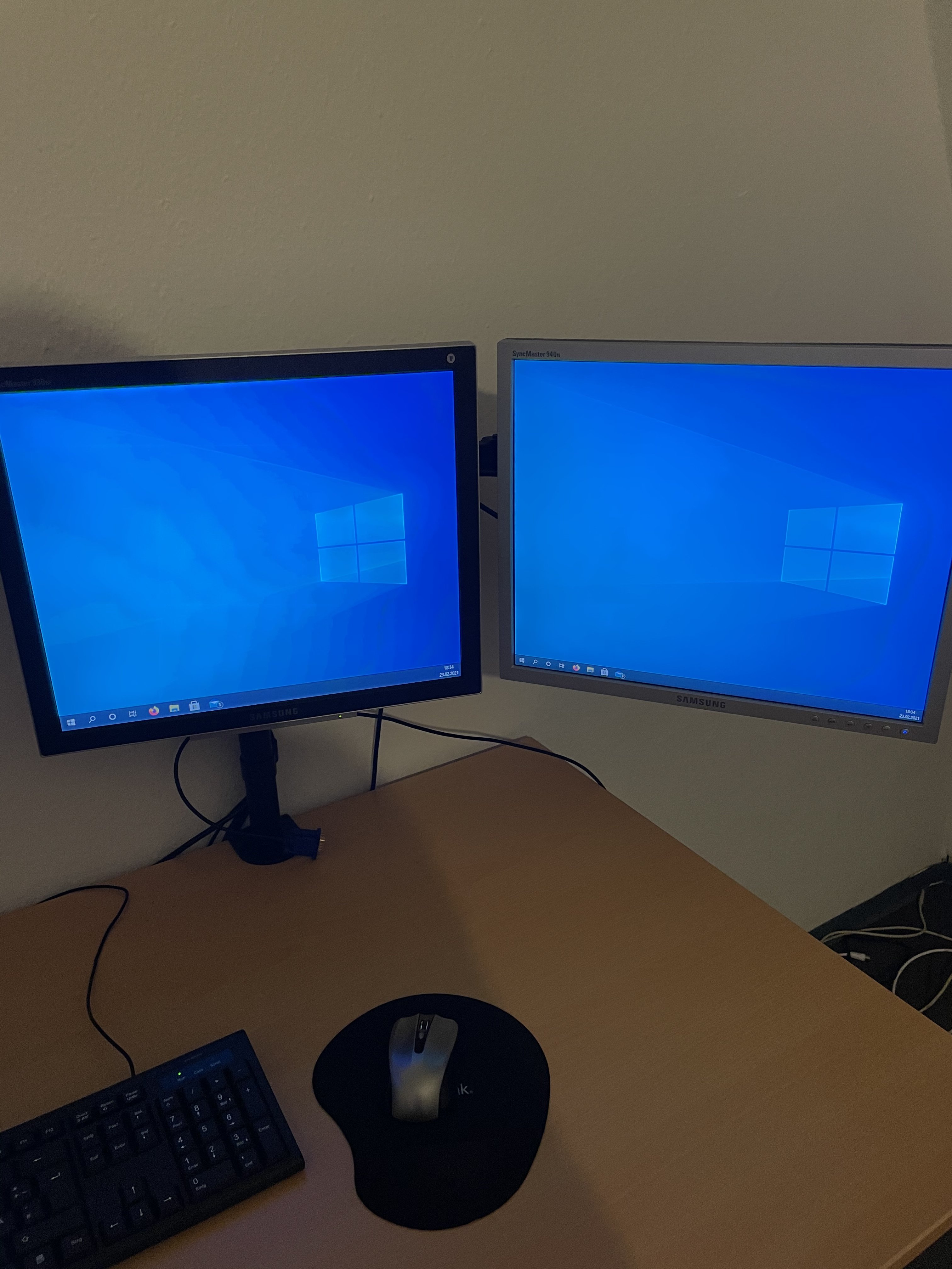

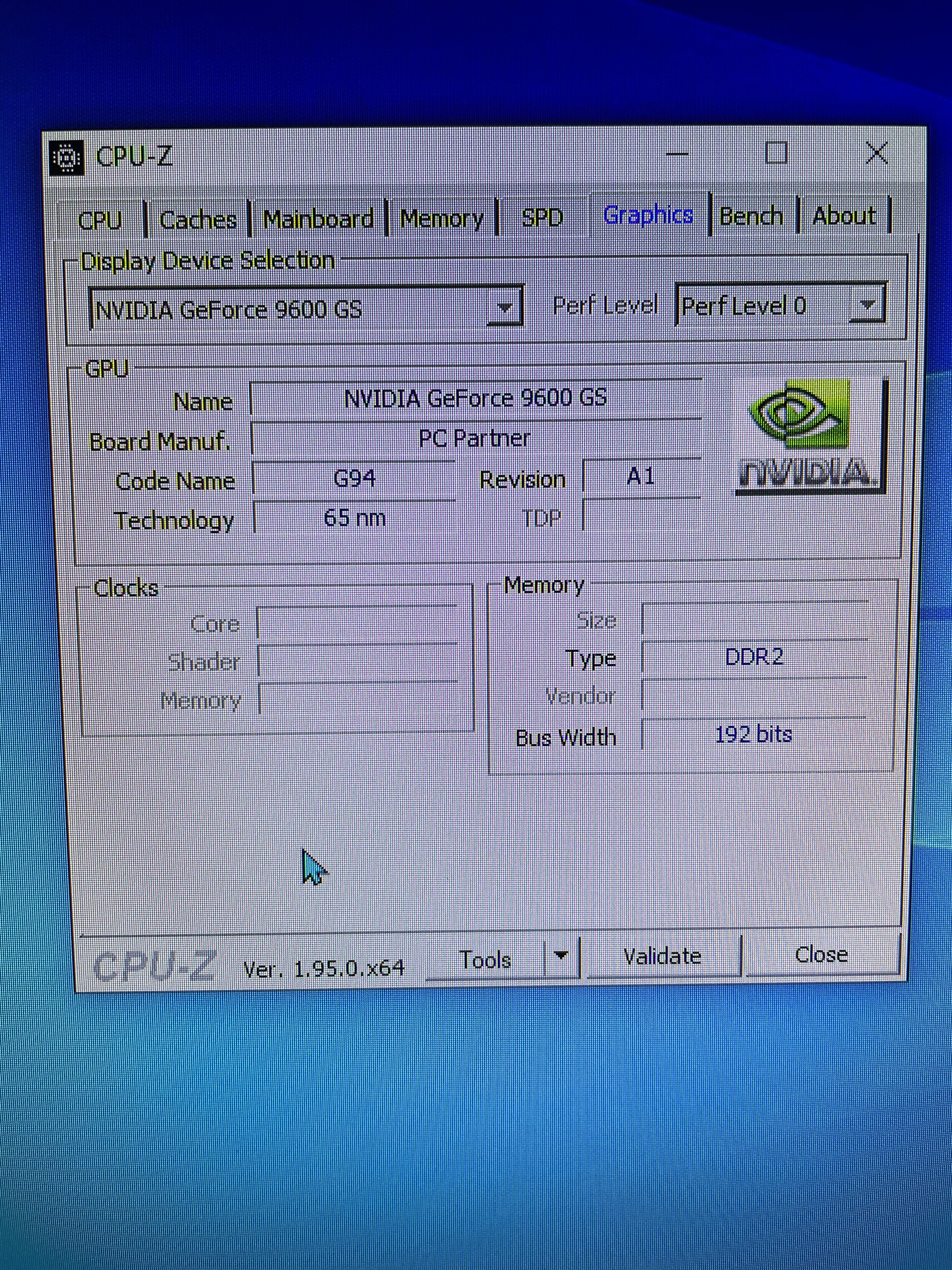

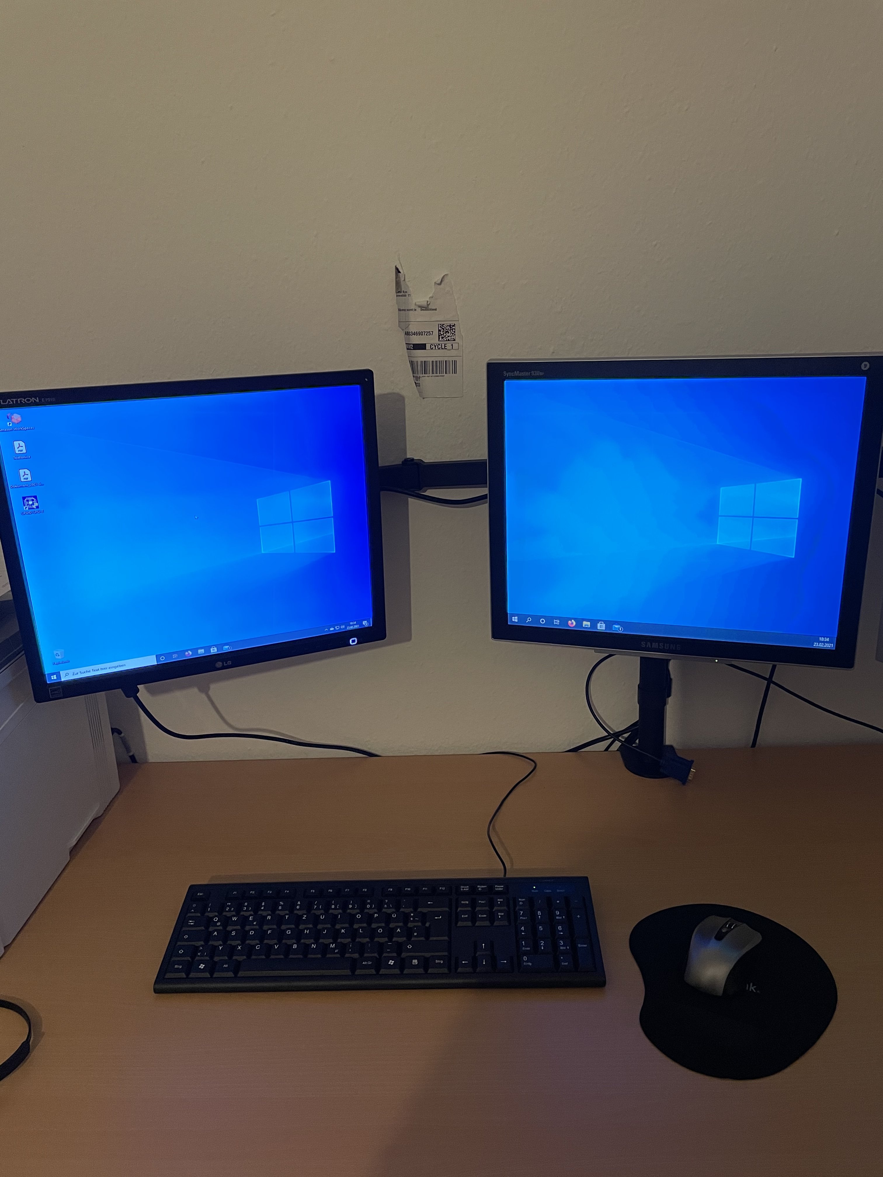

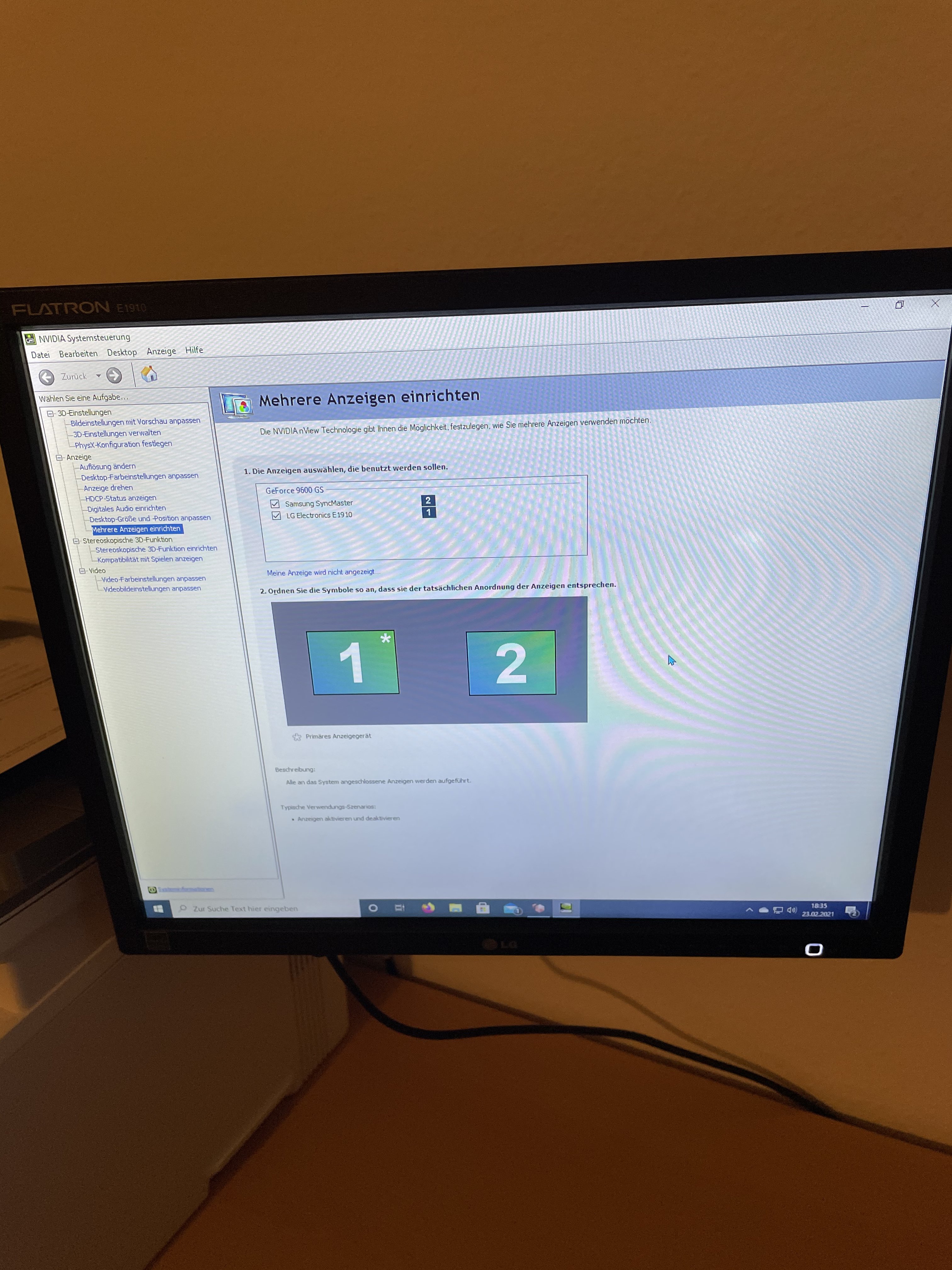

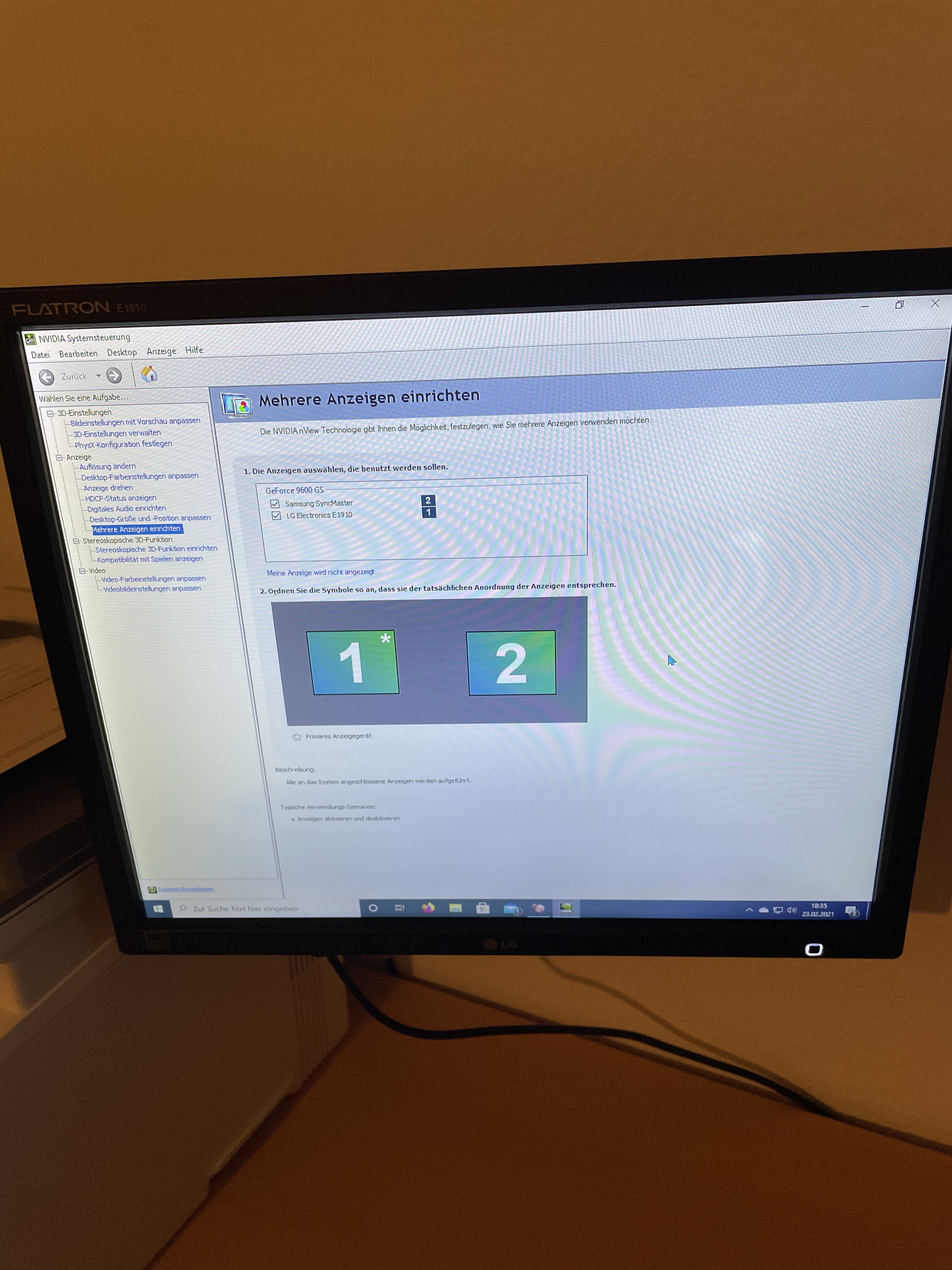

Also mit den Adapter geht es aber warum ist das Bild so schlecht liegt das an den Monitor? Und ich sehe nur zwei ist das normal? Siehe Bild
Das du in den nVidia Einstellungen nur 2 siehst ist normal, der dritte ist ja nicht an der nVidia angeschlossen ;)
Du musst in den Windows eigenen Dialog gehen, dazu einen Rechtsklick auf eine leere Stelle des Desktops, und Displayeinstellungen waehlen.
Dort sollte es drei Monitore zur Auswahl geben. Einer davon duerfte aktuell ausgegraut sein, den klickst du an und Waehst Desktop auf diesen Bildschirm erweitern aus.
Passt die Anordnung nicht kannst du die Bildschirme da auch einfach per Drag and Drop verschieben.
