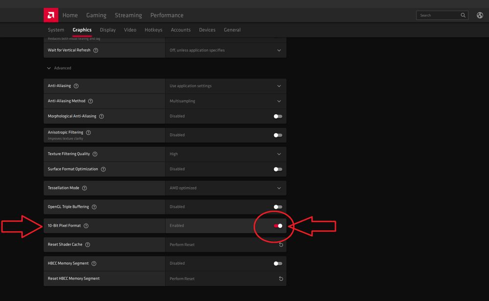

Ich kram diesen uralten Beitrag mal raus, da ich exakt dasselbe Probleme unter Windows 10 habe.
Falls es noch jemanden interessiert, das ist eine mögliche Lösung (Adrenalin 2020):
jo das hat geholfen danke. Bin zwar nicht der der das hier gestartet hat, aber wollte bescheid geben dass das hilft.
