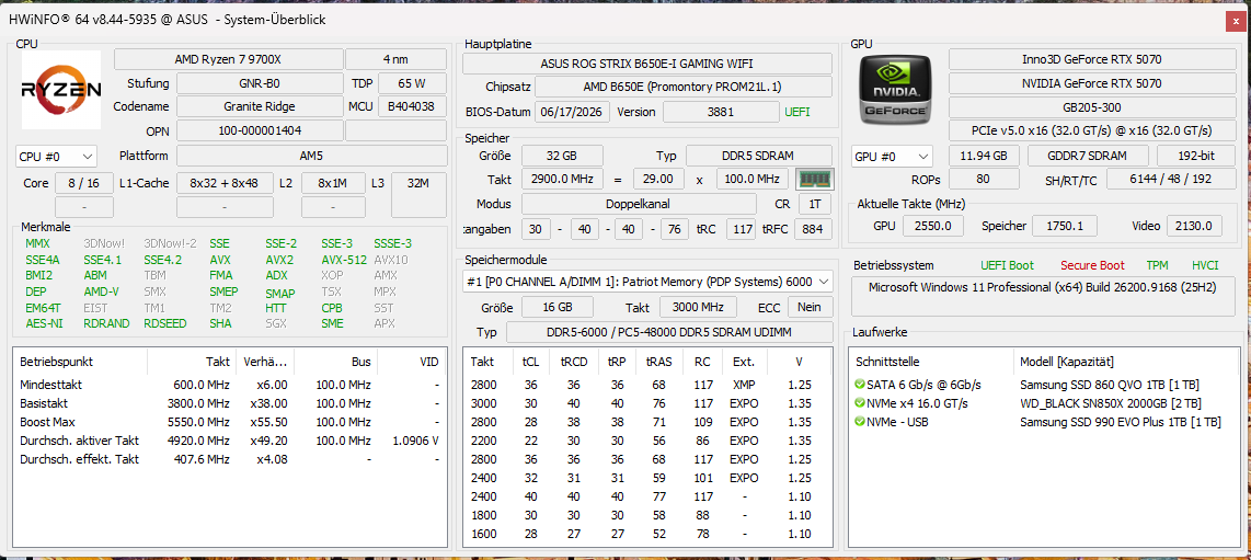

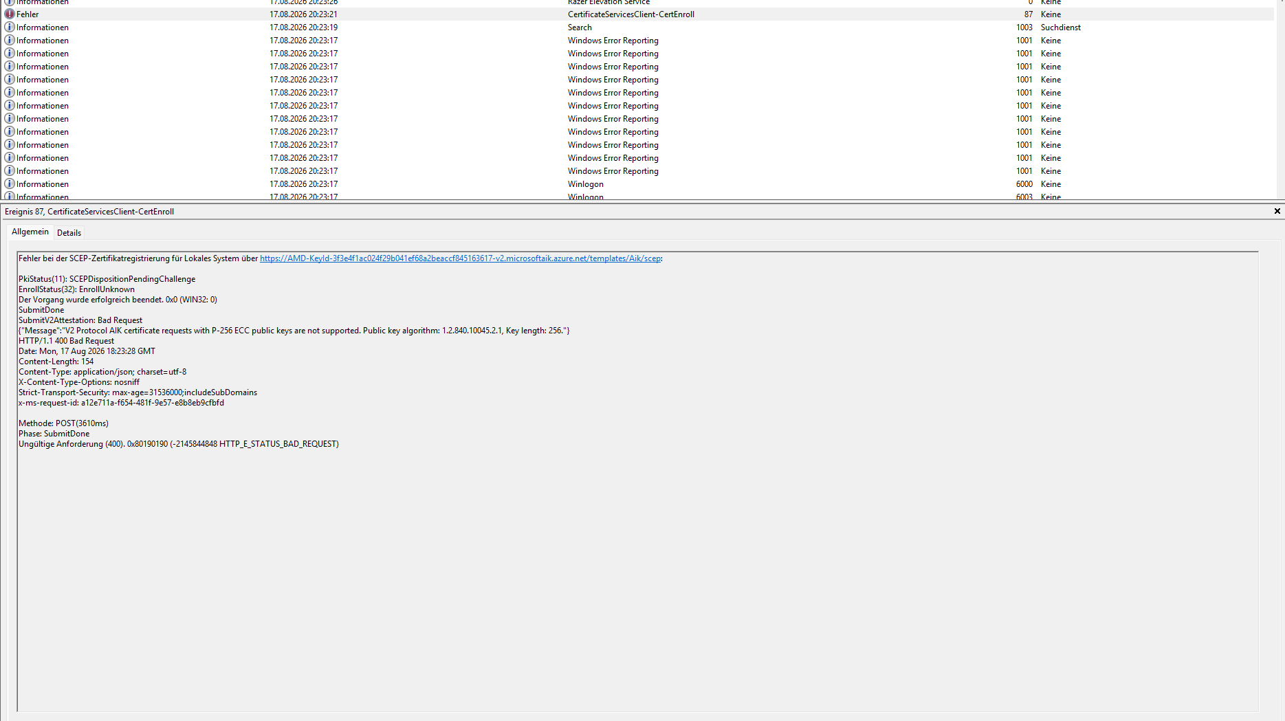

Der PC macht bei recht willkürlichen Tasks - manchmal in einem Spiel, manchmal ein neuer Tab im Browser den Bildschirm schwarz, alle Lüfter drehen auf und Windows läuft weiter (youtube spielt brav weiter das Video mit Ton). Die Ereignisanzeige nach dem Neustart gibt einen Fehler (rotes !) aus, der sich nach meiner Suche aber auf etwas anderes bezieht?
Mein Rechner
Asus ROG Strix B650E-I
AMD 7 9700X
32GB (2x16GB) Patriot DDR5 6000
Inno3D RTX 5070
Asus Loki 1000Watt
altes Riserkabel durch Linkup AVA5 5.0 Riser Kabel
Was habe ich bereits unternommen:
Bios geupdated, auf die letzte Stable version.
SuperPosition Benchmark durchlaufen lassen - kein Probleme
Expo II aktiviert. mit 5800 statt der vollen 6000
Aktuell PCIe auf Auto, aber auch Gen 5, 4 und 3 probiert.
Kabel alle einmal überprüft und für gut befunden.
Die Nvidia Treiber mit DDU entfernt und neu installiert.
Ich habe noch nicht das Riser kabel ausgebaut, da dann natürlich alles ausbauen müsste.
Ich bin mir etwas unsicher wie ich nun auf Fehlersuche gehen sollte. Wie kann ich den Ram testen
Vielen Dank für eure Hilfe.

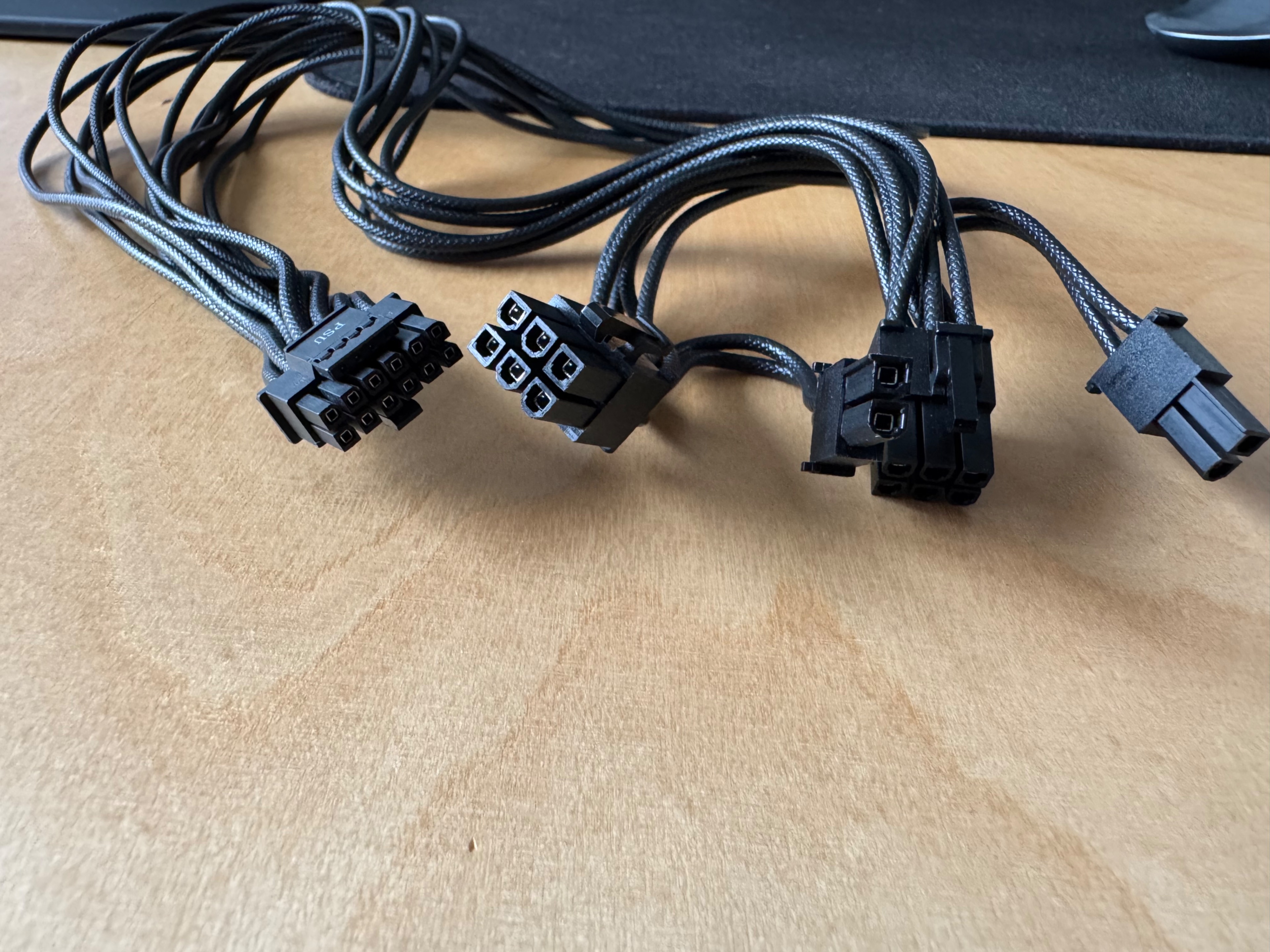

Bei YouTube und Reddit taucht das Problem wohl auch häufiger auf und viele beschreiben das 12V 2x6 Port Kabel als Problem. Ich könnte mir vorstellen, dass ich das durch ein 12v 2x6 Port mit einem anderen Ende mit 2x8Pins tausche. Das liegt der PSU ja bei. S. Anhang, das müsste doch auch reichen oder?
Am Besten gefallen mir die Beiträge ein Stück Pappe zwischen kühler und Kabel zu stecken. 😂

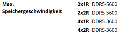

Wäre nicht DDR5-5600, der Standard-Takt (max.) der CPU, sinnvoller gewesen?
Reaktionen: derElbe

Ich habe dann aus Neugier mal das Kabel von der Grafikkarte geändert, undzwar in das 2x8Pin mit dem mitgelieferten Splitter. Im OCCT läuft die Grafikkarte bei 250W nun einige Minuten sehr stabil und ich frage mich wie ich noch (die vorherigen zufälligen Blackscreens) auslösen könnte.
