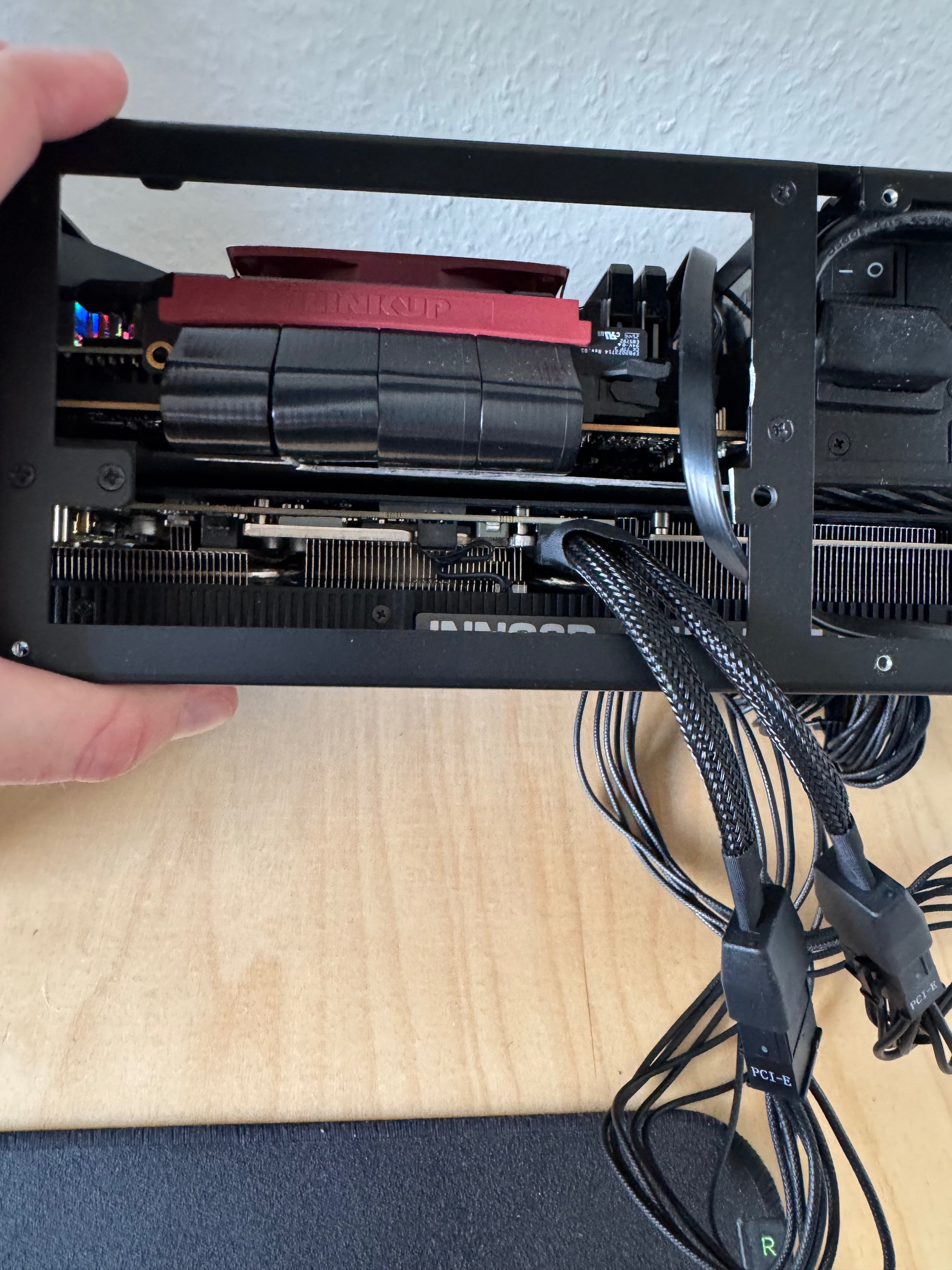

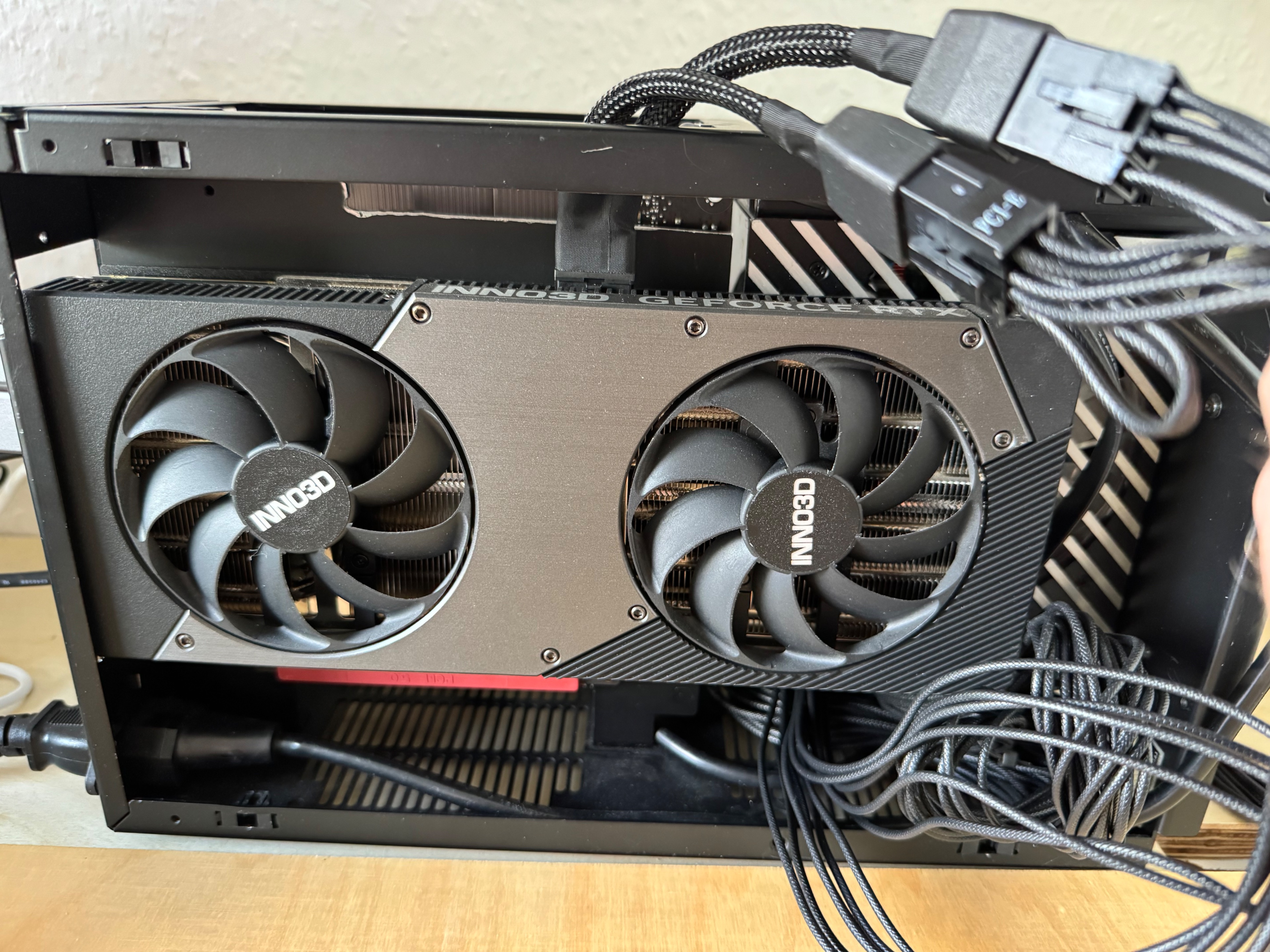

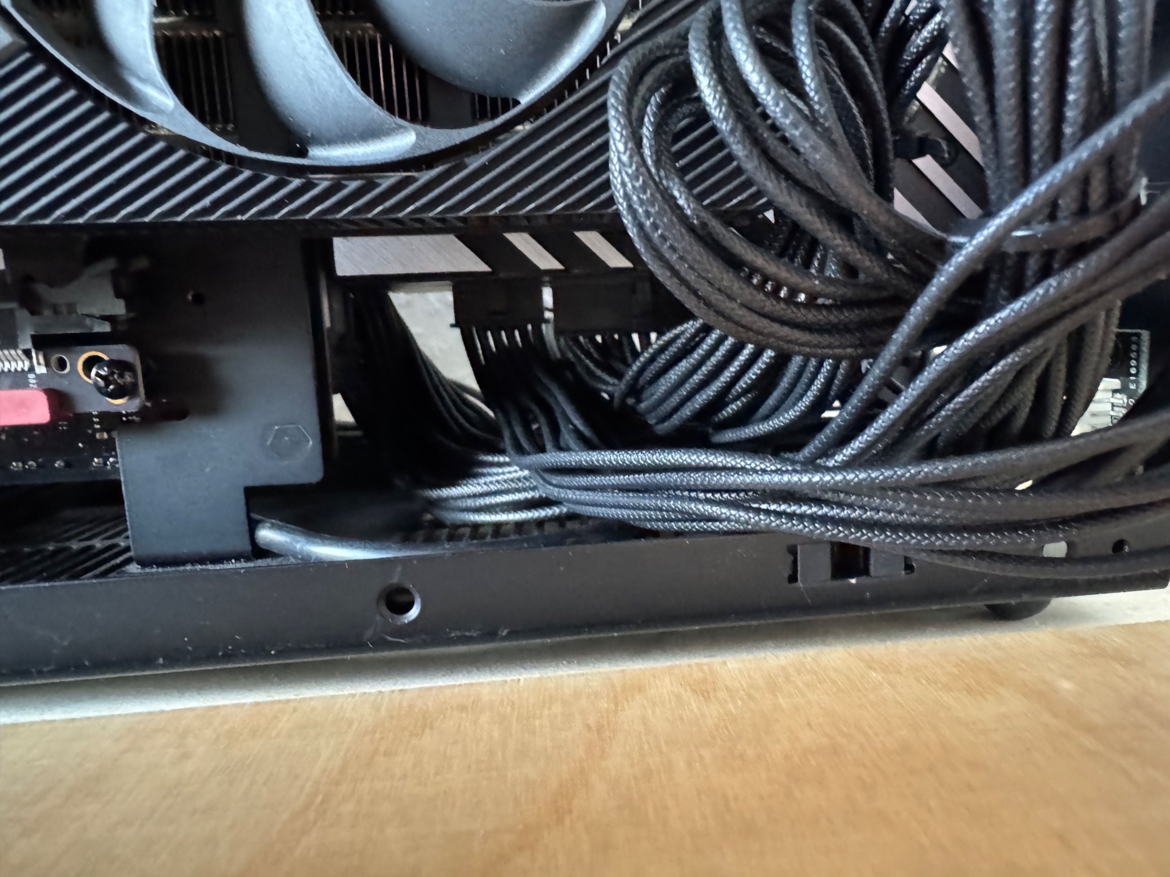

Du hast völlig recht,
ich war gedanklich jetzt total beim Stromkabel. Das habe ich auch geändert.
Ich habe ein sehr kompaktes
DAN Cases A4-SFX V4
Fotos hängen dran.
Einen 90* Winkel am PSU könnte sinnvoll sein aber eigtl ist noch Luft unten raus
  1. Hmm, das Problem tritt aktuell nicht auf, wenn die jetztigen Stromkabel angeschlossen sind?
  2. Es kann sein, dass das Stromkabel eine Macke hat.
  3. Es kann das NT sein.
  4. Riserkabel eventuell
  5. Wieso zum Henker ist das Gehäuse so klein? Bei den Komponenten hast du sicher ein Hitzeproblem. Was zu Schäden führen kann.
