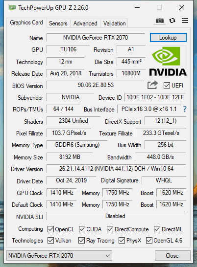

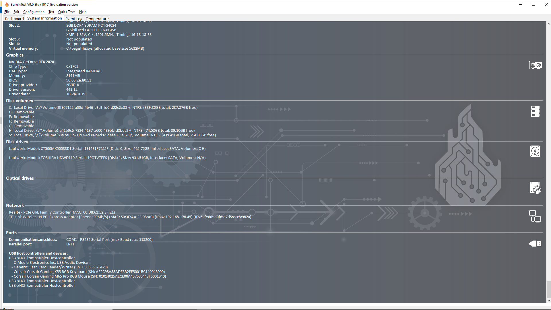

ich bin mittlerweile echt am verzweifeln Bei verschiedensten Spielen (Pubg, ROE, IronSight) tritt im Titel genanntes Problem auf. Zuerst hatte ich die GPU im verdacht, dann den RAM dann das Mainboard aber sämtliche Hardware Tests sagen mir, dass mit meiner Hardware alles in Ordnung sei. Habe den PC sogar schon mal beim Support eingeschickt da hieß es aber auch "alles OK". Dann ist mir eingefallen, das es eventuell ein Softwareproblem ist und habe überlegt, welche Software ich erst seit dem Problem Zeitraum nutze und da ist mir der MSI Afterburner eingefallen, welchen ich zur Lüftersteuerung verwendet hatte. Den habe ich am Montag Deinstalliert und hatte bis gestern keine Probleme mehr. Gerade als ich dachte jetzt ist das Problem gelöst (davor ist es nahezu täglich aufgetreten) passierte es gestern Abend und heute Morgen wieder. Ich weiß einfach nicht mehr weiter. Kann mir Irgendjemand helfen?
Hier ein paar Screenshots meiner Hardware Konfigurationen:
Netztteil ist ein BeQuiet 550W. Ansonsten sollte alles auf den Screenshots zu finden sein.
Komplette Hardware bitte.
Also alles was verbaut ist - auch Netzteil usw.
Und vorab - ich würde zuallererst mal Alles sichern - und dann die Kiste komplett neu aufsetzen.

nenne mal deine Innereien meine Glaskugel sieht nichts
warum schreiben alle ich soll meine Hardware auflisten? Könnt ihr die Screenshots nicht sehen?
