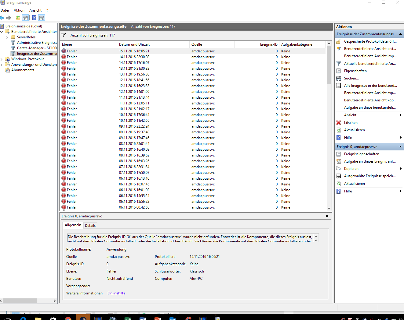

ereignisanzeige.PNG ist das hilfreich? und wenn ja was kann ich machen um den Fehler zu beheben
Sind es die Zeitpunkte der Abstürze?
Wenn ja, amdacpusrsvc ist, wie der Name schon sagt, von AMD.
Installier mal die Treiber neu, vorher mit Display Driver Uninstaller die alten Treiber deinstallieren.
Dann schau mal, ob Du auf der Platte C einen Ordner AMD hast, in dem die Install-Dateien liegen.
Nach der Installation kannst Du den Ordner killen. Sollte es nicht gehen, dann ist ein Prozess aktiv,
der noch versucht irgendwas zu installieren, der Prozess wird dann wohl auch amdacpusrsvc heissen.
Diesen beenden und versuchen den Ordner zu killen.

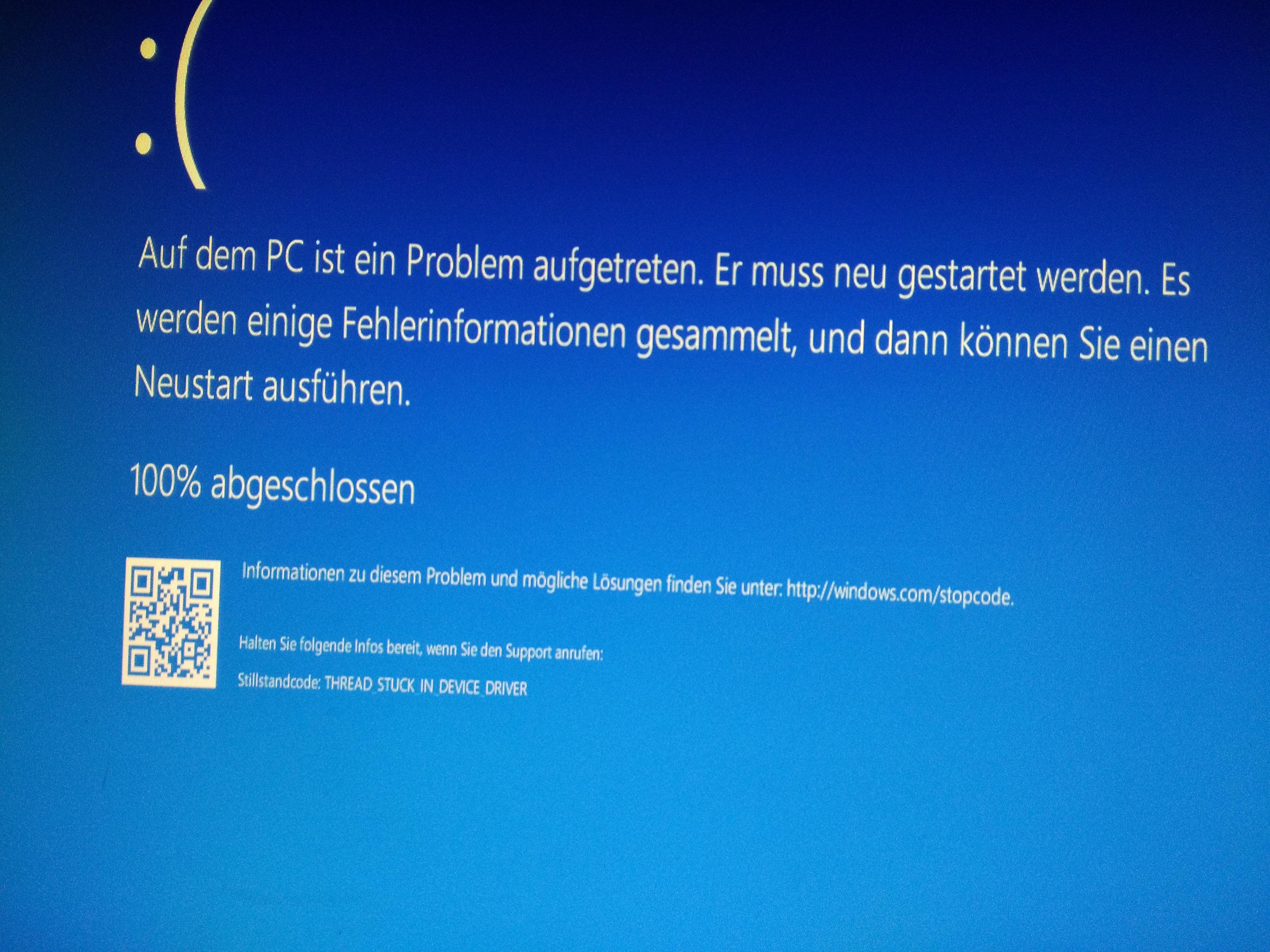

HILFE solangsam bekomm ich noch die Krise
