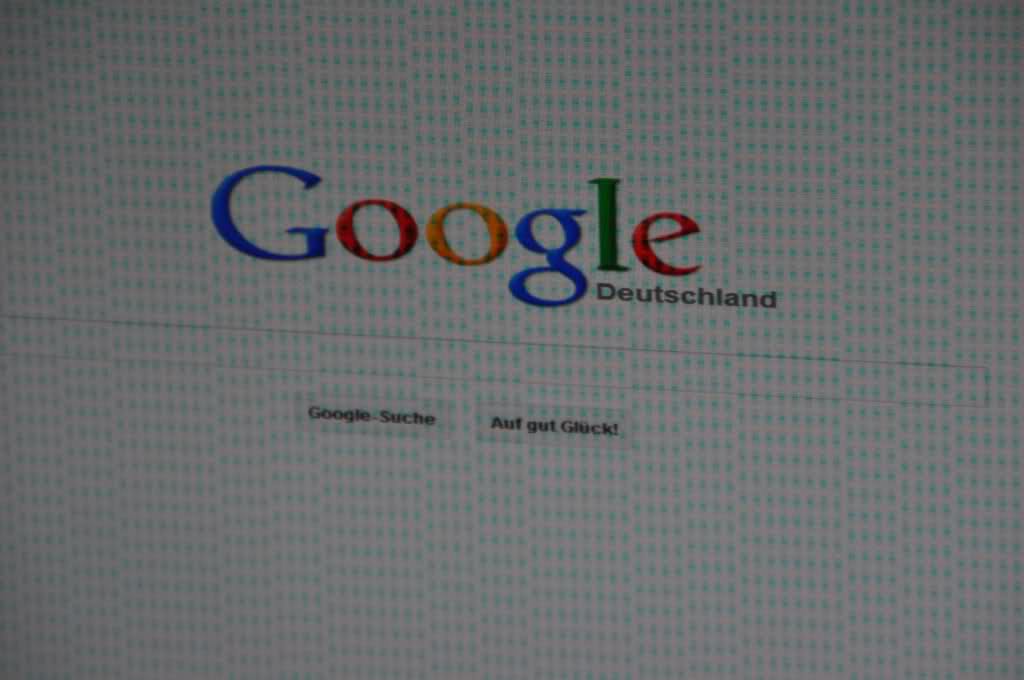

Also ich habe folgendes Problem:
Seit einiger Zeit fährt der PC nicht mehr normal hoch, d.h. nachdem "Windows wird gestartet" angezeigt wurde und eigentlich die Benutzerkonten geladen werden müssten, bleibt der Bildschirm komplett schwarz. Der PC stürzt allerdings nicht ab, sondern man hört ihn normal weiterarbeiten, nur zeigt er eben kein Bild.
Danach fährt er entweder selbstständig noch mal hoch und schlägt den "Abgesicherten Modus" vor oder ich starte ihn neu und wähle den genannten Modus aus. Ich komme also nur noch auf diese Weise in mein Konto.
Außerdem ist der ganze Bildschirm übersät von kleinen blauen Quadraten, siehe angehängtes Foto.
Um das Problem zu beheben, hab ich schon Folgendes ausprobiert:
  • Grafikkarten-Treiber deinstalliert und wieder neu installiert (--> blaue Quadrate waren immer noch da)
  • anderen Monitor angeschlossen (--> weiterhin selbes Problem)
  • PC aufgeschraubt und vorsichtig Staub gesaugt (--> hat leider auch nichts gebracht)
  • Grafikkarte rausgenommen und wieder eingesetzt (--> kein Erfolg)
Was meint ihr dazu? Ist die Grafikkarte möglicherweise defekt oder liegt das Problem wo anders?
Sieht nach defektem VRam aus. Um welche Karte handelt es sich? Es ist auf jeden Fall ein Defekt, falls du noch Garantie hast einschicken sonst ggf mal backen
Das ist mit sehr hoher Wahrscheinlichkeit ein Schaden an der Grafikkarte, z.B. durch Überhitzung (kommt gerne vor bei passiv gekühlten Grafikkarten). Ein Defekt am Speicher der Karte ist genau so möglich.
Probier einfach mal eine andere Grafikkarte, dann hast du Gewissheit!

@The Professor: Garantie ist leider keine mehr drauf. Meine Grafikkarte ist die NVIDIA GeForce 7600 LE. Das mit dem Backen höre ich zum ersten Mal :p Danke für diesen Tipp! Was muss ich dabei denn beachten?
@DunklerRabe: Danke für den Tipp! Habe nur leider keine andere Grafikkarte hier und kenne auch niemanden in der Umgebung, der mir eine passende leihen könnte. (weil sich z.B. hier in der Nachbarschaft kaum jemand mit dem Innenleben von PCs auskennt (bin selbst noch relativ unerfahren darin) und mich auch nicht in deren PCs rumschrauben lassen würde, damit ich die Test-GraKa überhaupt ausbauen kann :D
Ansonsten probiere ich mal das mit dem Backen und wenn das nicht hilft, kaufe ich ne neue...
Hehe, bei der Überschrift hatte ich ja erst an Windows 8 gedacht *fg*, aber ja, ich stimme den anderen zu, das dürfte mit hoher Wahrscheinlichkeit ein Grafikkartenfehler sein. Und dort wahrscheinlich der VRAM.
Falls Du ein Mainboard mit Onboard Grafik hast, nimm doch mal die Grafikkarte raus und aktiviere den internen Grafikchip. Falls die Grafikkarte übertaktet sein sollte, könntest Du das ganze auch mal herunter takten ...
