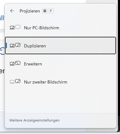

Wegen dem externen Monitor: In Windows mal mit Win+P rumgespielt (ggf auch mal Enter drücken nach Win+P)?
Also würde 2xWin+P drücken und dann Enter, das sollte dann in den Duplizieren-Modus gehen:
