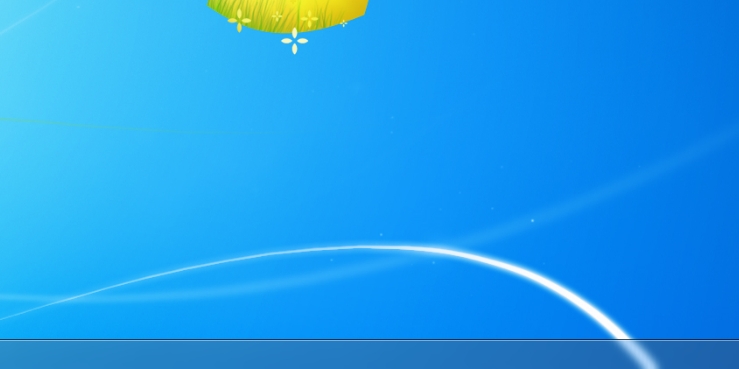

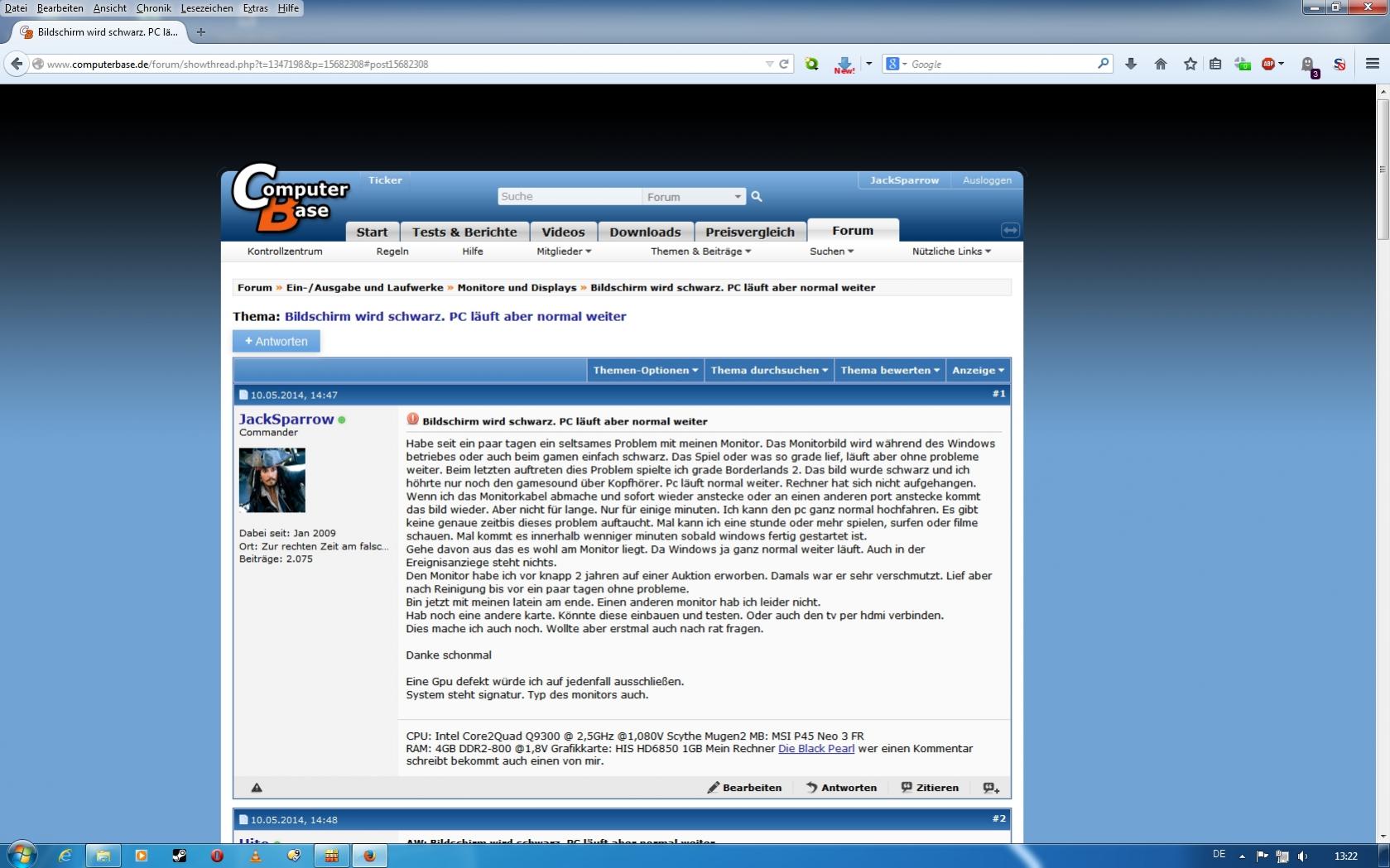

Edit2: Es schein so als wäre dir HD4850 defekt. Habe mal zwei Bilder angehängt um dies zu verdeutlichen.
Trotz dieser Fehler bleibt das Bild.

Sollen auf dem Bild rote und blaue Punkte sein? Ich sehe da nichts.
Dann ist es wohl doch eher der Monitor, der hier sein Spielchen treibt.
Das ist merkwürdig. Auf den screen ist nichts zu sehen. Als die karte drin war war im oberen bildbereich ein etwa 1cm roter streiben. Der auf den normalen windows bild nicht da war. Dort waren wie geschrieben rote und blaue punkte. Auch in steam war dies zu sehen.

Na ich vermute stark es ist der Monitor. Deine beiden Grafikkarten müsstest du dann noch mal testen, wobei ich eher glaube die sind i.O..
Du hast ja quasi den Beweis durch die Screenshots.
