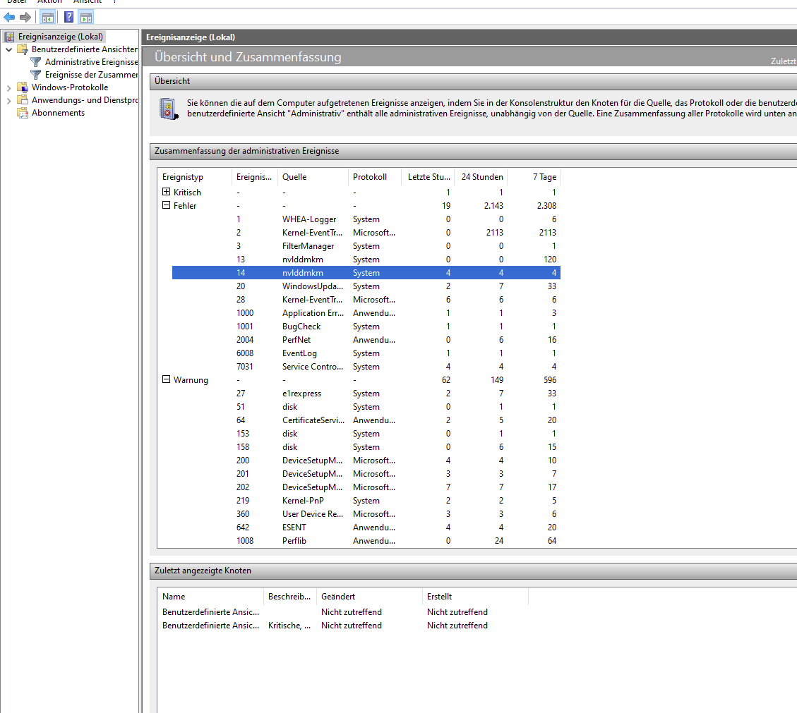

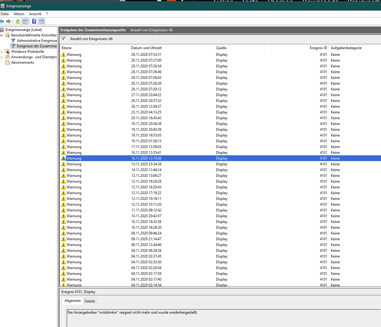

Schau mal im ereignislog ob da was mit NVLDDMKM.sys zu finden ist. Das ist dann der treiber.
Mich plagt diese pest ebenfalls schon seit ewigkeiten. Bei mir scheints entweder ein SW Problem oder kompatibilitätsproblem zu sein. Da allerhand an leistungsfressenden Games an sich einwandfrei laufen.
Teilweise passiert das auch einfach random im Windows, die Ursache habe ich aber bis heute nicht gefunden

Hab nachschaut danke für den Tipp, hab aber leider nix gefunden. Hab die Treiber auch schon 2-3 mal Neuinstalliert über GeForce Experience.
