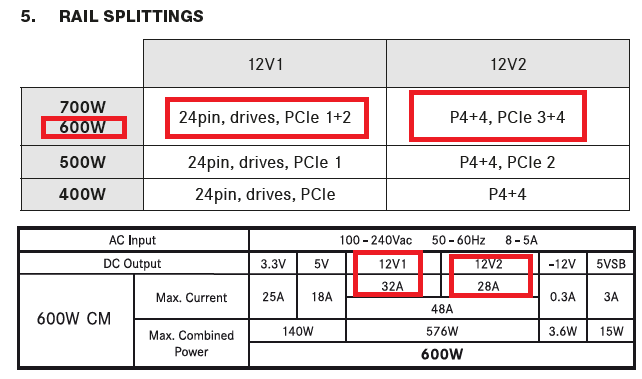

Grafikkarte am Netzteil an PCIE 1 oder 2 oder an 3 oder 4 angeschlossen?
Das Netzteil hat nur 1 und 2. Die Karte ist sowohl an 1 als auch an 2 angeschlossen.

Ja gut dann ist das erstmal richtig! Hatte vielleicht gedacht, das die Karte vielleicht mit nur einem Kabel am Pcie2 und somit auch am Prozessor hängt!
Ui die Belegung von 12V2 ist ja mal derb ..
maximal 150 Watt @ CPU 4+4 Stecker und dann nochmal 300 Watt für die Grafikkarte auf einer 336 Watt Schiene ...
dann wäre eine andere Fehlermeldung gekommen ... Kernel Power 41 ..
Aber wenn man den Strang dort voll belegt dann kann es dazu führen halt.
Also wenn du von PCIe 1+2 Strang einen Stecker nutzt und vom PCIe 3+4 Strang einen Stecker sollte alles im grünen Bereich sein.
Shanu schrieb:
Ist das Netzteil zu schwach?
Nein du hast ja zwei Kabel vom Netzteil zur Grafikkarte, dh. du benutzt schon beide Rails und wie du sagst, hast du nur PCIe 1 und 2! Obwohl im Handbuch Anschlüsse von 1-4 beschrieben sind, was da aber auch nur 2 Rails wären!
Diese könnten dann durch Fehlverkabelung eine ungleiche Verteilung der Leistung mit sich führen!
