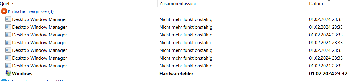

Ich muss mich korrigieren und mich entschuldigen.
Tatsächlich gibt es einen weiteren kritischen Fehler, welcher zeitgleich mit dem Hardwarefehler kommt.
Siehe:
Quelle
Desktop Window Manager
Zusammenfassung
Nicht mehr funktionsfähig
Datum
‎01.‎02.‎2024 23:33
Status
Der Bericht wurde gesendet.
Beschreibung
Pfad der fehlerhaften Anwendung: C:\Windows\System32\dwm.exe
Problemsignatur
Problemereignisame: APPCRASH
Anwendungsname: dwm.exe
Anwendungsversion: 10.0.22621.2506
Anwendungszeitstempel: def1fe51
Fehlermodulname: dwmcore.dll
Fehlermodulversion: 10.0.22621.2715
Fehlermodulzeitstempel: c95a35c0
Ausnahmecode: 8898008d
Ausnahmeoffset: 000000000011b63d
Betriebsystemversion: 10.0.22631.2.0.0.256.48
Gebietsschema-ID: 1031
Zusatzinformation 1: 11e7
Zusatzinformation 2: 11e7b28e832689b1b585bd341fb00da6
Zusatzinformation 3: fa76
Zusatzinformation 4: fa7666206b49d5553b11cb38bd18b9e3
Weitere Informationen über das Problem
Bucket-ID: 55332b71b377148e249a6ff77e96a28d (1484622135943406221)

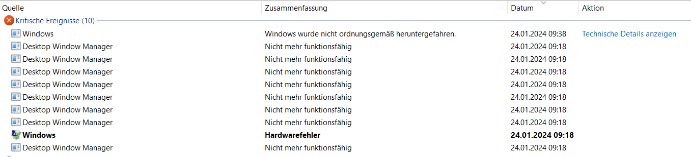

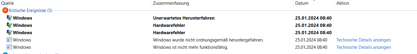

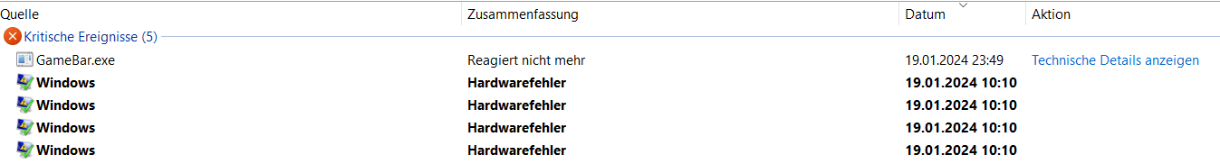

Damit kann ich tatsächlich nichts anfangen. Aber der kommt zeitgleich mit dem Hardwarefehler.
Aber nicht nur 1x, sondern direkt 6 Einträge.
Siehe Screenshot.
