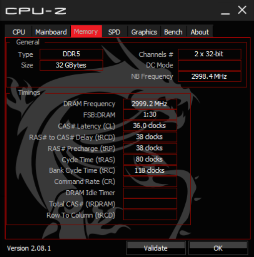

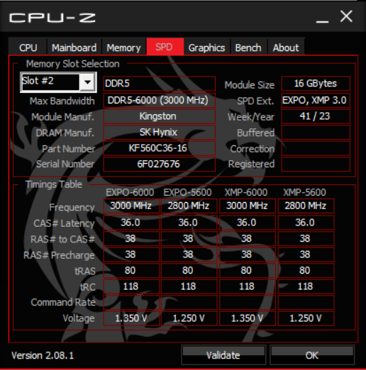

Aber es kann bei AMD wohl auch an einem instabilen Infinity Fabric liegen...bei AM4 gab es dann Abstürze, aber bei AM5 werden da wohl die Daten so oft neu gesendet, bis sie ankommen...das kann dann zu Stottern führen.
Wenn du daran nicht herum gespielt hast, oder dubaru irgendwas übertaktet hat, ist es aber unwahrscheinlich.

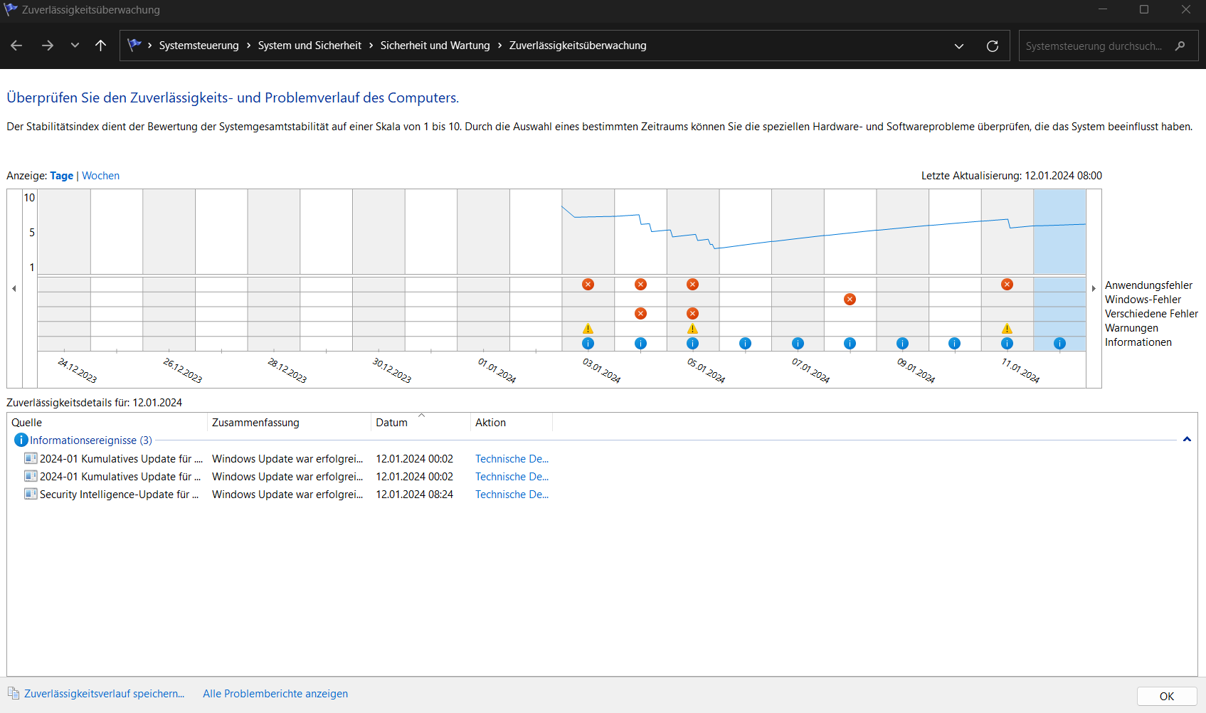

welche programme laufen im Hintergrund?
zeig mal den Zuverlaessigkeitsverlauf

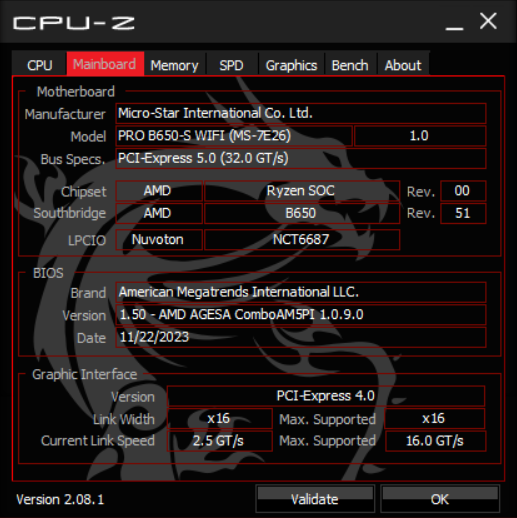

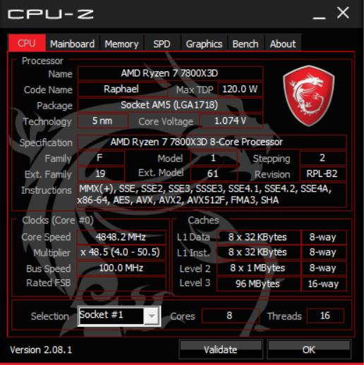

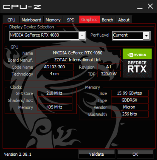

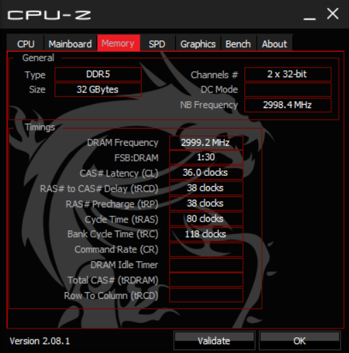

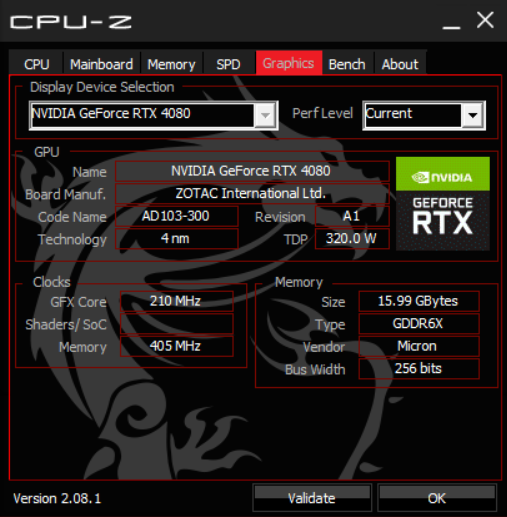

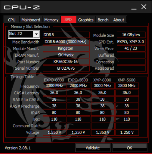

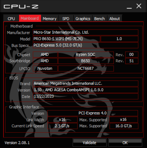

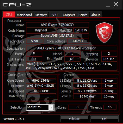

Kurz zu den Screenshots für kachiri von CPU-Z.
Die Screenshots sind nicht im Idle, aber ich bin am browsen, habe Microsoft Teams & Teamviewer geöffnet.
Core Speed der CPU ist jetzt gerade relativ konstant bei 4700 MHz. In WoW ging das mal auf 5000, mal auf 3100. Also schwankte irgendwie hin und her. Ist das normal?
Bei meiner GPU schwankt die GFX Core und Memory Zahl auch, obwohl meine Grafikkarte nichts zu tun hat gerade.
Ich denke 210 MHz Core & 405 MHz Memory ist Idle. Die ging aber jetzt schon ein paar mal auf 2500 MHz (Core) und 11000 MHz (Memory) beim nichts tun.
Da ich nicht die nötige Ahnung habe, frage ich einfach mal, ob das normal ist.
Danke für eure Hilfe!
Den Screenshot habe ich dir angehängt.
Am 08.01. gabs einen kritischen Fehler, das war das Problem mit den Stutters die etwas intensiver waren und LoL sich beendet hat mit der Meldung, dass mein Grafiktreiber nicht richtig funktioniert.
Ansonsten Zähle ich die Kritischen Ereignisse auf:
WindowsPackageManagerServer.exe nicht mehr funktionsfähig
Windows wurde nicht ordnungsgemäß heruntergefahren
AppX-Bereitstellungsdienst (AppXSVC) nicht mehr funktionsfähig

Also eigentlich Standard... Ich achte stark darauf, dass nichts unnötiges läuft. Ich schaue mir das auch öfters im Task Manager an, ob ein Prozess meine CPU/RAM hochknallt. Da konnte ich noch nichts feststellen, außer hin und wieder der Defender.

Da ich absolut keine Ahnung habe was das alles bedeutet und was das macht, kann ich versichern, dass ich da nichts umgestellt habe.
Evtl. hat das was mit BIOS Einstellungen zu tun. Seit ich den PC habe, war ich noch nicht 1x im BIOS.
So aber mit all meinen PCs. Ohne triftigen Grund, bin ich da nie reingegangen.
Das ist ja schon mal ein gutes Zeichen.
Lyzed schrieb:
Core Speed der CPU ... schwankte irgendwie hin und her. Ist das normal?
Ja klar, das gibt es seit Ewigkeiten, das je nach Last der Takt angepasst wird. Und besonders wenn du nur auf den Durchschnittstakt schaust und nicht auf jeden Einzelnen Takt der Kerne siehst du sowieso nur ein Unvollständiges Bild vom Verhalten.
Du hast halt auch sowieso keinen richtigen Idle, bedenke das das 0815 Programme die Grafikkarte zur Beschleunigung ihrer Oberfläche benutzen oder auch Recheneinheiten in der GPU zum decoding und encoding von Video..
AAAlso.. "aber ich bin am Browsen, habe Microsoft Teams & Teamviewer geöffnet." ... Der Browser egal welcher, ist ne sehr starke Arbeitslast (hauptsächlich in Schüben) dann Teamviewer benutzt halt auch Audio/Video aufnahme/wiedergabe ...
Dann gibt es auch noch so Programme, die auf einem Browser basieren, die gehen auch gerne als Last auf die Grafikkarte. Beispiele sind Spotify, Discord
Und dann bleibt auch noch der Punkt, selbst wenn du keine Programme auf hast und überhaupt garnichts macht - Windows hat da andere Ideen davon, wann es wirklich idle'd
kommt erstmal die Situation das du nichts machst reiht WIndows erstmal Hintergrundaufgaben ein, also auch kein richtiger idle. Bis eben die auch beendet/abgeschlossen sind..
Also vergiss das mit dem idle einfach, zu heiß wird deine Kiste sowieso nicht.

Bei dem was an Sensordaten und Infos zu sehen ist kann ich erstmal nicht offensichtlich ein Hardwareproblem sehen. Du hast ja HWInfo von dir aus schon installiert, du könntest ja mal just for the LULz HWInfo starten, Cinebench in Dauerschleife starten, 10 Minuten laufen lassen, vielleicht auch länger wenn die Temperaturen noch immer doll schwanken sollten. Dann in HWInfo alle Sensorsordaten Screenshot von machen, also in der Ansicht, wo die zu hunderten im Listenformat gezwigt werden mit min/max/durschschnitt.
und dann gerne das ganze auch mit 3dmark oder einer anderen Grafiklast, die easy peasy die Graka auf 100% bringt.
Dabei sselber auch etwas auf die Temperaturen schauen, wenn du gleich fix die Screenshoits machst ohne das sich alles aufgewärmt hat sind die halt wenig relevant die Screenshots. Deswegen auch die Dauerschleife/mehrmals starten bei 3dmark oder so wenn nötig.
Lyzed schrieb:
Ist es, wie kann sowas 2x zustande kommen. 1x durch Neuinstallation und 1x durch einen PC Neustart behoben. Seit 2 Tagen nicht mehr gehabt.
Windows macht selbstständig sahen ungefragt im Hintergrund, vielleicht sogar dadurch.
