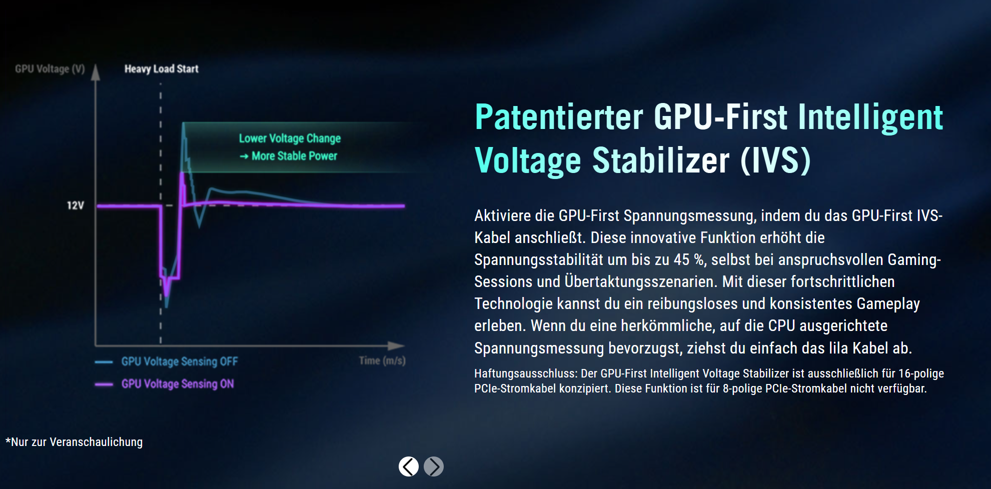

Viele sagen, dass das nur Marketing Bla Bla ist, allerdings muss man dazu sagen, dass der Roman Test nur mit dem Kabel durchgeführt wurde, ohne Asus Netzteil. Am Asus Netzteil ist ein spezieller Anschluss angebracht, um Spannungsschwankungen messen zu können.
Klingt für mich technisch sinnvoll. Dir werden aber sehr zeitnah Personen sagen, dass dies alles nur Schlangenöl sei.
Genau dieser Part funktioniert nur mit einem Asus Netzteil. Das hatte Roman nicht zur Verfügung:

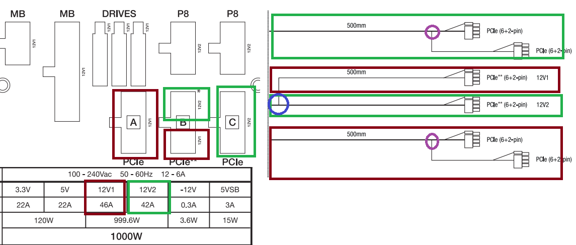

Also die Karte mit zwei Kabeln über (Rot) 12V V1 und (Grün) 12V V2 mit einmal Y 2x8 und 1x8 verbinden. Dann sind beide Rails belastet. Wenn du zb. das Y-Kabel auf den linken Anschluss steckst und eine einzelnes 8 Pin auf den mittleren kann trotzdem nur eine Rail belastet sein,je nach Belegung des Steckers, da auf dem mittleren beide Rails anliegen. Also die beiden äußeren nutzen.
Und so wie es Aussieht gibt es ja ein Y-Kabel (Blau) welches am Netzteil voll belegt wird und zwei wo die Trennung nur auf den letzten Zentimertern stattfindet und so nur der halbe Secker am Netzteil belegt ist. Oder wie sehen deine Kabel in Real aus?
LeahpaR schrieb:
Alle 3x PCIE verwenden, auch 3 am Netzteil. 2x PCIE, sind nur bis 300W spezifiziert. Bei der 5080 kann das knapp werden.
Das zählt nur für die Anschlüsse an der Karte, welche über den jeweiligen Sens Pin erkennt wieviele Anschlüsse belegt sind. Das Netzteil würde die Leistung selbst nur über zwei Leitungen im Stecker bereitstellen wenn es das Kabel dann aushält. Und da 12V V1 "Theoretisch" 552W und 12V V2 "Theoretisch" 504W bereitstellen würde ein Anschluss am Netzteil "Theoretisch" ausreichen.

Gleiches Fehlerbild bei meiner 5080 und BeQuiet SP 11 750W.
Dieses Kabel hat tatsächlich geholfen, weil es die beiden Multi-Rails der Anschlüsse PCie 1 und PCie 3 perfekt auf einem 12VHPWR-Kabel verteilt.
Diese 3 zu 1 Adapter, die bei der Grafikkarte dabei sind tun das eben nicht.
PCIe auf 12VHPWR Kabel von Be Quiet.
Auf der Be Quiet Webseite ist auch eine Empfehlung dieses Kabels für Dein Netzteil.
Zwar nur in Richtung 4080 und 4090 aber bei 1000W sollte es auch für die 5080 dicke reichen.
Die Anschlüsse des Kabel-Adapters musst Du bei Deinem Netzteil in die beiden äußeren PCIe-Anschlüsse stecken, damit beide Multi-Rails V1 und V2 optimal angezapft werden.
Den mittleren mit den Sternchen nicht nutzen.
