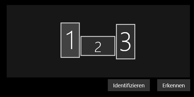

Schaut mal, das ist die Vorschau der Bildschirmanordnung in den Anzeigeeinstellungen von Windows:
Die Anordnung bestimmt auch die Koordinaten (wodurch man zum Beispiel exakt bestimmen kann, wo ein Programm per Tastendruck platziert werden soll oder sogar viele Programme, wodurch man mit einem Tastendruck praktisch alle notwendigen Programme auf den verschiedenen Monitoren passgenau verteilen kann).
Wenn ich jetzt den rechten Monitor ins Querformat drehe, zerhaut es mir diese Anordnung KOMPLETT. Ich kann dann auch nicht einfach so wieder diese vorherige Anordnung 1:1 und 100% identisch rekonstruieren. Und das ist eben das, was ich vermeiden möchte. Je nach Einsatzbereich, je nachdem, was ich vorhabe, kann ich mit einem einzigen Tastendruck alle notwendigen Programmfenster auf allen Monitoren passgenau platzieren, ohne dass ich jedes einzelne Programm öffnen und manuell verschieben muss. Das ist richtig gut.
Ich möchte diese Anordnung daher so beibehalten, ABER den rechten Monitor physikalisch (!) ins Querformat drehen, ein Video starten und dieses soll dann bildschirmfüllend im Querformat dargestellt werden (VLC Player, Youtube in Chrome), OHNE dass die Anordnung und damit verbunden die Koordinaten verändert werden.
