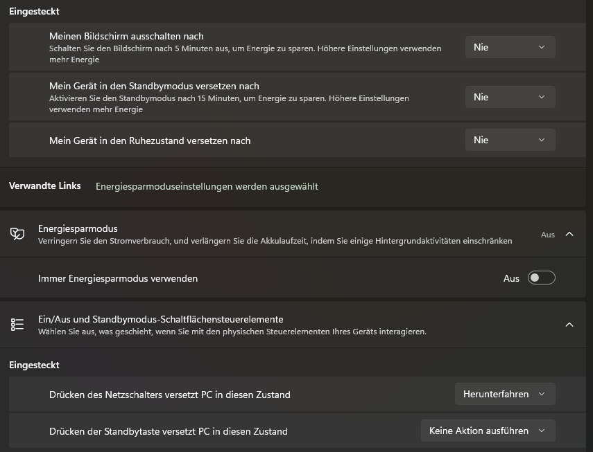

Ich versuche alles zu beantworten: Monitor HDMI
Ich hänge mal die Einstellungen aus Win11 dran.
Wenn das etwas aus dem Bios wäre, was müsste ich genau tun bitte. Kenne mich nicht ganz so gut aus....
Im BIOS gibt es nichts zu tun
Bildschirm ausschalten nach z.B. 30 Min
Gerät Standbymodus z.B. nach 1 Std.
Ruhezustand nie

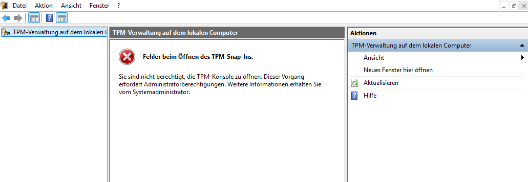

C:\Windows\System32>powercfg /H off
Rechte Maustaste Start "Ausführen" und dort
TPM.MSC
eingeben
oder so
C:\Windows\System32>tpm.msc
oder
Gerätemanager
Sicherheitsgeräte
Trusted Platform Module
Beim dem einen Bild war ich als Admin angemeldet (mit powershell). Beim anderen nicht.
Heißt das jetzt abwarten ;-)

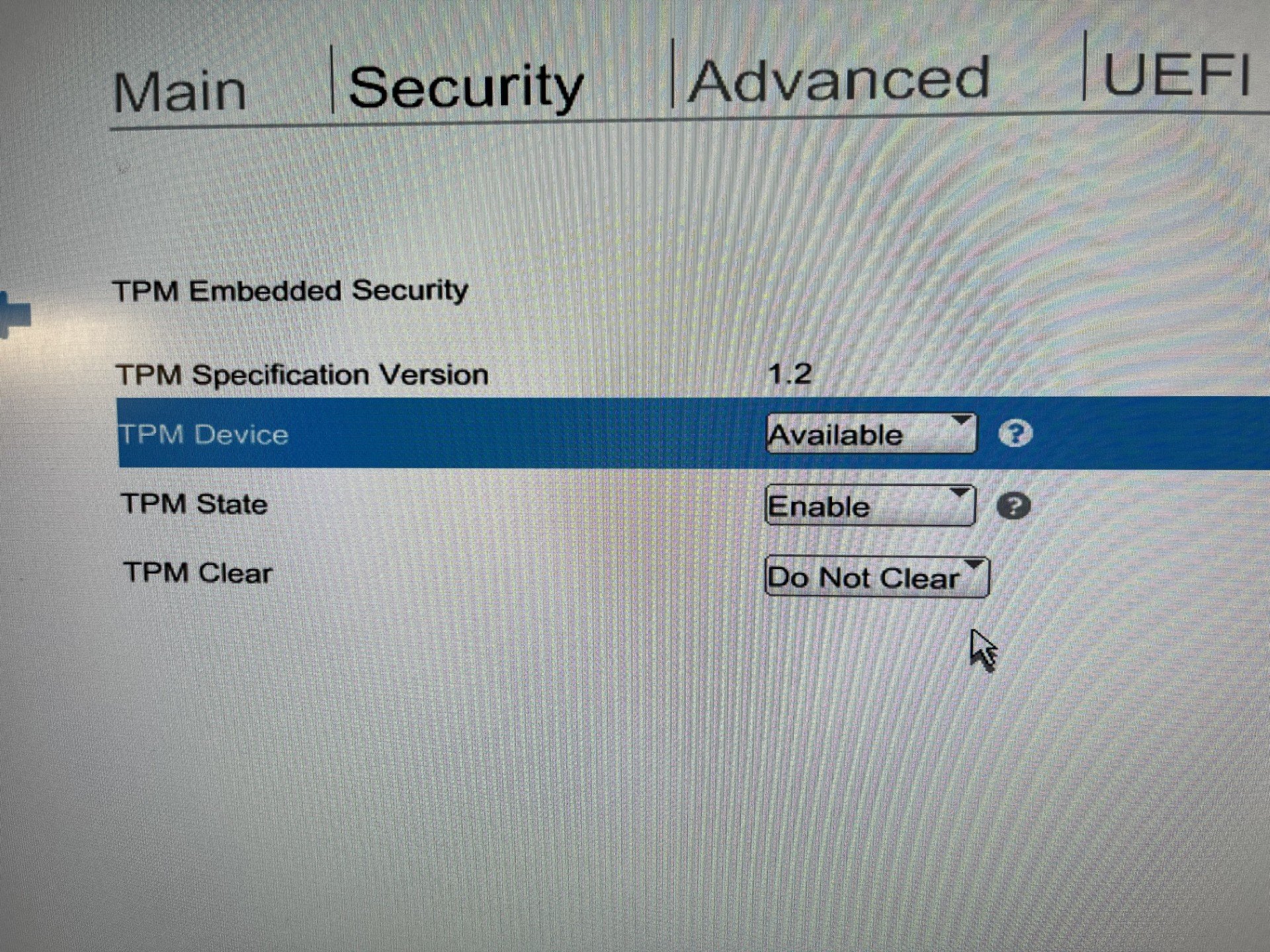

powercfg war richtig so
Kann es sein, dass es im BIOS nicht aktiviert wurde
Neu starten und dabei auf die Esc-Taste hämmern ==> <F10>
Bin gerade nicht im Büro. aber sollte unter dem Reiter Sicherheit zu finden sein.
C:\Windows\System32>msinfo32
eingeben
In Zeile 9 unter
System-SKU findest einen Code, der etwa so aussieht XYZ51ET#ABD
Auf der HP-Seite findest du unter dem Code alle Infos und Downloads zu der Workstation
Dort findest du auch den BIOS Modus UEFI
Auf Enable stellen
Ist noch auf 1.2
Am Montag kann ich dir die 2.0 tpm.bin hochladen
Auf der HP Seite auf Desktop und bei Modell (Produktnummer) gibst du die System SKU ein.
Deine BIOS Version (2.61?) findest du auch in dem msinfo32 Ausdruck
Vielen Dank! Ich warte dann auf deine Nachricht. :schluck:
Sehe gerade. Ist schon auf Enable.
