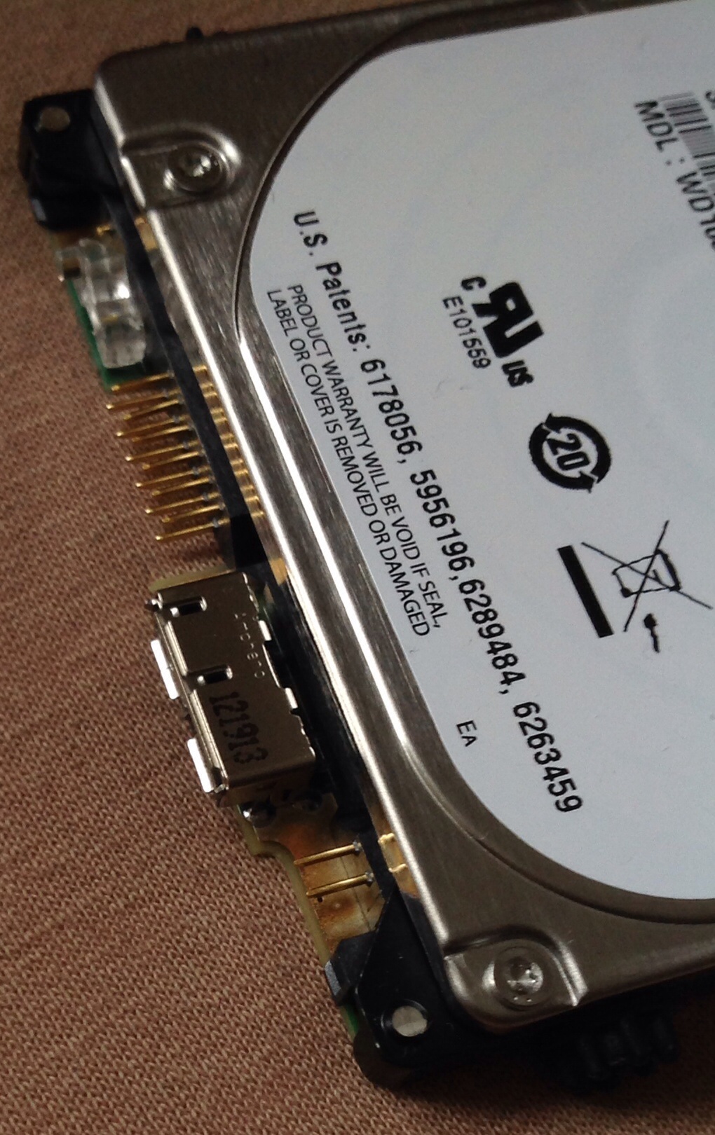

Hab mal ein Photo gemacht, bin nicht sicher ob es verlötet ist, weil da auch solche goldenen Stecker rausschauen:
Die Platte wurde speziell als ext. Version gebaut und kann nicht als int. Platte betrieben werden. Auf dem Bild sieht man es ja sehr schön.
--> wegwerfen und neu kaufen
Okay, danke euch, das habe ich befürchtet. Wpllte euch nur mal zur Sicherheit fragen, bevor ich sie wegschmeiße - sind ja immerhin 50 Euro gewesen. Wenn wieder extern, dann werde ich beim nächsten Mal darauf achten, dass nicht gelötet ist.

Der fehlende SATA-Anschluss scheint immer mehr in Mode zu kommen.
Ich persönlich habe deswegen meine externen Platten nur noch selbst zusammengebaut. Ist etwas teurer, aber das ist mir der ersparte Ärger bei einem Defekt der Gehäuseelektronik mehr als wert. Es ist nicht einfach in Erfahrung zu bringen, die eine externe Platte im Gehäuse angeschlossen ist.
Theoretisch könntest du dir das gleiche Modell nochmals kaufen und den Controller umlöten, sofern es wirklich nur ein der defekter Controller ist.

Im Netz findet man Anleitungen zum Wechseln der USB-Einheit der Elements SE und ganz "einfache", um (e)SATA zu realisieren. Wenn du sie alleine findest, dann hast du auch die Fähigkeit mehr zu wagen.
Ich würde erstmal versuchen herauszufinden über welche Pins bzw. Pins des USB-Anschlusses die Stromversorgung geht und dann halt mal Strom draufgeben. Wenn sie anläuft lohnt sich mehr. Wenn es nur kurz zuckt oder garnichts passiert -> Nochmal fest drauftreten, entsorgen oder Gehäuse öffnen ^^ und neue einplanen. War eh ne scheiß Billig-WD-HDD, deswegen hat sie wohl auch unterm Teppich überlebt aber ich will sie nicht aus der Ferne für tot erklären.
btw. ist ein Pin auf dem Foto verbogen
