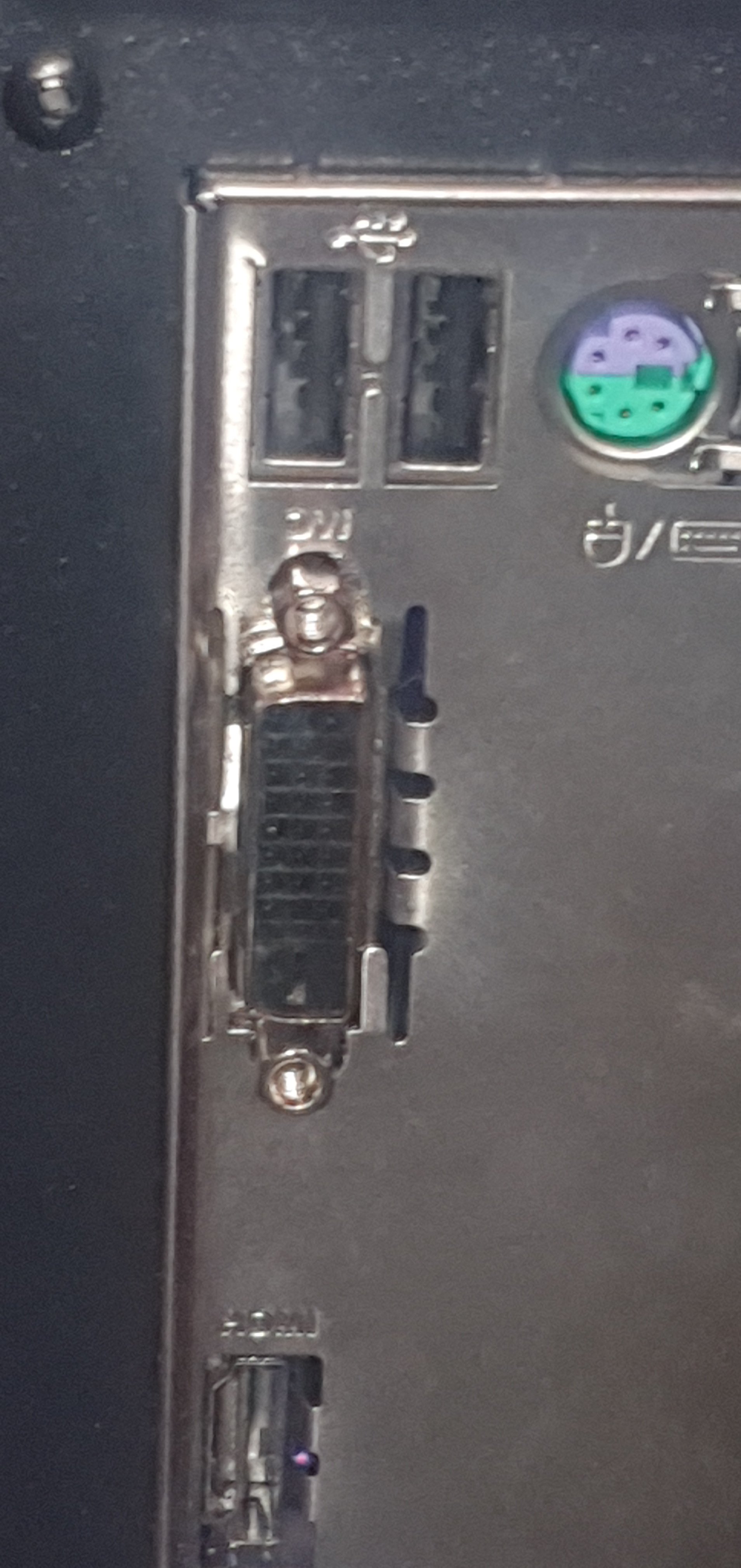

@mr.malcom - Die Karte hat zwei DVI-Ports, einer ist DVI-I, also mit VGA, der andere DVI-D ohne VGA ...
Bin dabei mir nrn rechner zusammen zubauen aber der zeigt mir kein bild an

Wir sprechen nicht von den Grafikausgängen deines Mainboards, sondern von den Grafikausgängen deiner Grafikkarte!
Um einen uralt-Monitor mit analogem VGA-Eingang anschließen zu können, brauchst du einen Grafikausgang, der auch ein analoges Signal ausgibt.
Und das ist eben DVI-I. So einen Anschluss hast du an deiner Grafikkarte und dort passt dann auch das von mir verlinkte Kabel.
Dein Mainboard hat nur einen DVI-D Ausgang. D=Digital. Also nix analog. Kein VGA möglich.

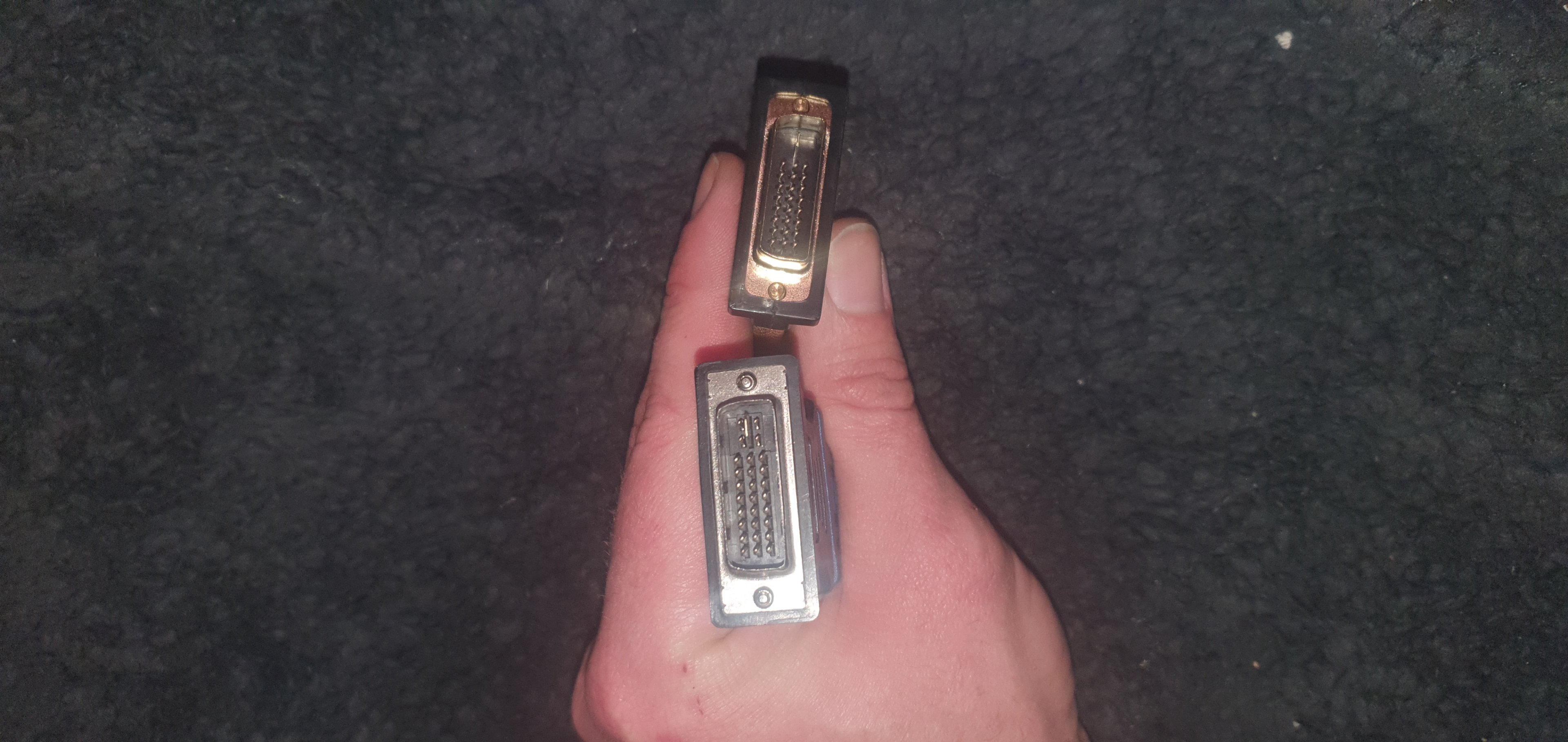

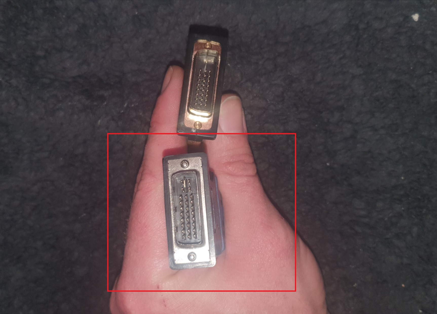

Na ja, wenn er versucht hat mit Gewalt den DVI-I Adpater in eine DVI-D Buche zu stecken, kann es sein das er sich die Pinne verbogen hat im Adapter.
Der untere Adapter im zweiten Bild im Beitrag #23 wäre der richtige.
@mugam hat das gerade nochmal verdeutlicht.
Der passt aber nur in eine Buche an der Grafikkarte. Genau gucken das du die richtige erwischst.
Die andere Buche an der Grafikkarte geht nämlich nicht und da sollte sich der Adapter auch gar nicht einstecken lassen.
