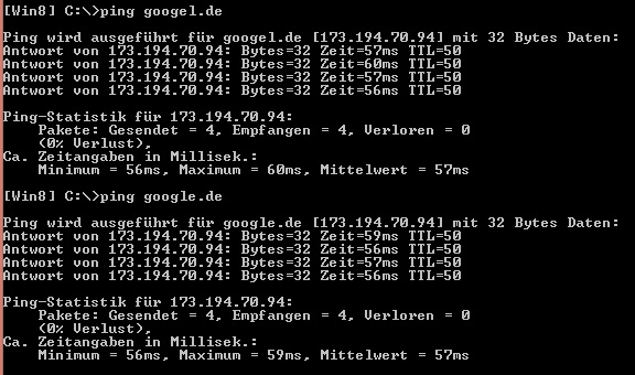

google ist erreichbar unter
dem befehl ping googel.de
aber ich kann die webseite nicht aufrufen

chrigu schrieb:
naja mit ping googel.de wird auch nichts gefunden... das teil heisst google.de

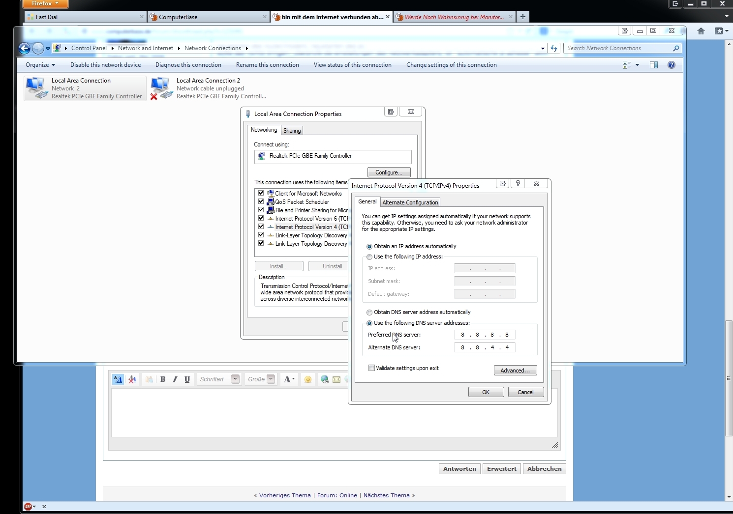

Setze mal den DNS Server :)
Nehm mal:
8.8.8.8
4.4.4.4
wie kann ich den setzten ?
unter cmd also start ausführen ?
Nein, unter Eigenschaften Netzwerkadapter, also deiner Netzwerkkarte, siehe Screenshot.
DNS Server Google: 8.8.8.8 und 8.8.4.4
wo finde ich eigenschaften ? ich hab eine einstellung ändern und dann hab ich da nur netzwerkinstallion undnetzwerkverbindungen

Waldheinz schrieb:
OT:
Das stimmt so nicht ganz, man landet einfach bei google.de. ;)
