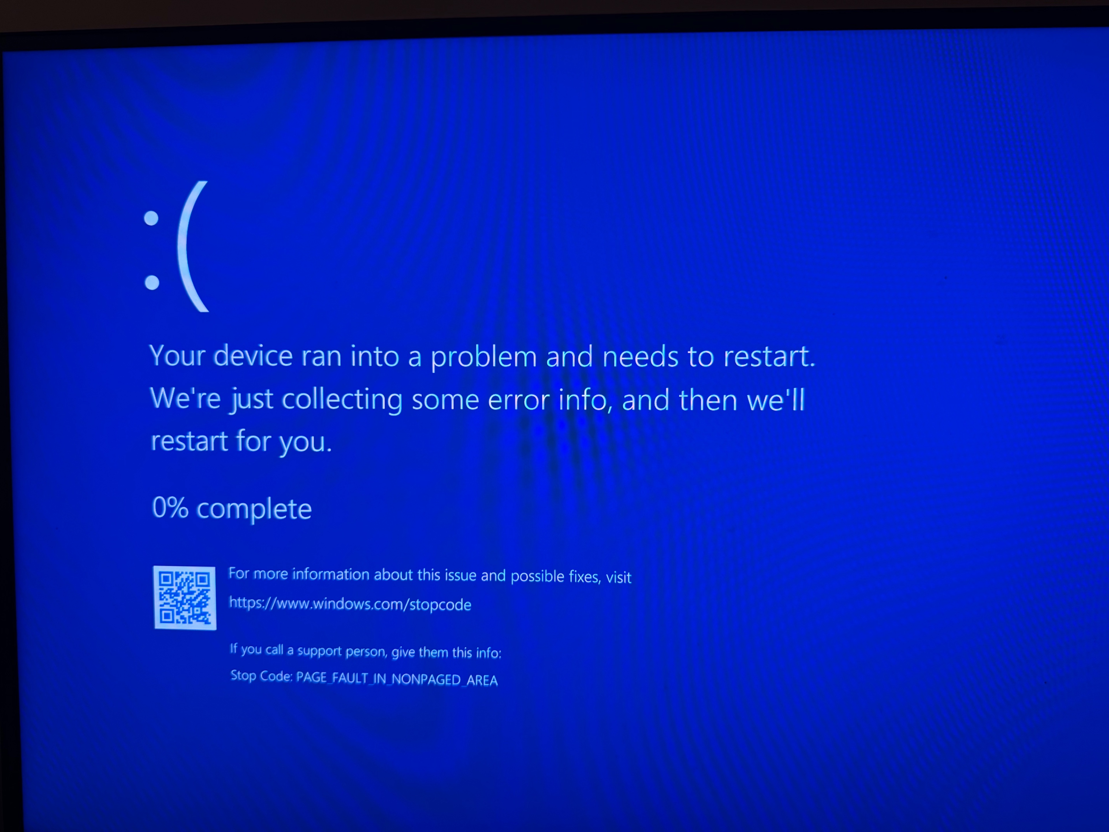

Moin,
Ich komme leider nicht weiter und bräuchte mal eure Hilfe:
Unter Windows 10 hatte ich ständig Probleme ( Abstürze, Blue Screens und vor allem fehlgeschlagene Updates). Hatte daher paar Sachen ausprobiert: Windows komplett neu installiert, SSD ausgetauscht, RAM einzeln getestet, nach Fehlercode gegoogelt etc. Hatte leider alles nichts gebracht weshalb ich dann Linux installiert habe. Und was soll ich sagen, es lief alles wunderbar! Kein einziger Fehler über den gesamten Zeitraum. Nun musste ich jedoch wieder auf Windows wechseln (aufgrund einiger Programme und weil ich doch ganz gerne mal wieder spielen wollte). Also Windows 10 wieder installiert und die Probleme fingen von vorne an. Aus frustration nun Windows 11 inoffiziell (da altes System) per Rufus installiert. Installation (ohne eingestecktes Land Kabel) lief ohne Probleme und auch danach war alles bestens. Bis ich den PC mit dem Internet verbunden habe (per Lan, WLAN hat das Mainboard nicht). Ca. 15 Sekunden nach einstecken des Lan Kabels wieder Bluescreen und ständiges abstürzen. Dies kann ich immer wieder reproduzieren: Offline alles bestens, ca. 15 Sekunden nach Lan-Anschluss folgt der Absturz.
Dinge die ich aktuell ausprobiert habe: Von der MSI Motherboard Seite den “aktuellsten“ Treiber (ist von 2017…) für den Netzwerkadapter heruntergeladen (handelt sich um einen killer e2200 gigabit ethernet controller), Lan Kabel gewechselt UND
Windows 11 neu installiert. Hierbei ist mir aufgefallen, dass es ebenfalls nur funktioniert, wenn ich es ohne Verbindung zum Internet installiere. Als ich es mit Lan installieren wollte, stürzte es an dem Punkt ab, wo mich Windows (im offline Modus) gebeten hat, das Internet zu verbinden um Treiber downloaden zu können. Daher gehe ich mal als Laie davon aus, dass irgendein Treiber dieses riesige Problem verursacht…
Habe auch in die Ereignisanzeige reingeschaut (kenne mich jedoch damit garnicht aus) und dort sind mir unter anderem folgende Meldungen aufgefallen:
Information: „Der folgende Boot- oder Systemstarttreiber konnte nicht geladen werden:
dam
chstorclass“
Fehler: „Der Computer wurde nach einem schwerwiegenden Fehler neu gestartet. Der Fehlercode war: 0x00000050 (Oxfffff10000000000, 0x0000000000000000, 0x0000000000000000, 0x0000000000000006). Ein volles Abbild wurde gespeichert in:….“
Über Hilfe wäre ich unfassbar Dankbar, da ich leider nichtmehr weiter komme…
Beste Grüße
Bennet

meine Spürnase sagt mir, das irgendwas mit dem "Killer"-Ethernet-Controller nicht stimmt, wie der Name ja schon vermuten lässt.
Ich würde mal einen WLAN-Stick oder eine andere Netzwerkkarte probieren.

Es ist die "TeeDriverW8x64.sys" die die BSOD verursacht.
Das Teil ist eine Komponente vom Intel Management Engine Interface.
IMEI gibt es so nicht unter Linux. Deshalb auch keine BSOD.
Reaktionen: Ben11016

Vielleicht ne blöde Frage, aber ich kenne mich da leider nicht aus: Bedeutet das, dass ich den Prozessor austauschen müsste, oder liegt es lediglich am Treiber und ich muss diesen manuell installieren?
Wenn Du nach BSOD mit der SYS da oben suchst findest Du genug zu dem Thema.
In der Masse ist es die Notwendigkeit die passende Version des IMEI fuer das OS und Hardware zu finden. Angeblich soll es auch helfen IMEI zu deaktivieren.
Fuer Dich erstmal schauen welche Version IMEI ist und dann halt Update oder Downgrade bis es funktioniert.
Das letzte BIOS solltest Du ja haben.
