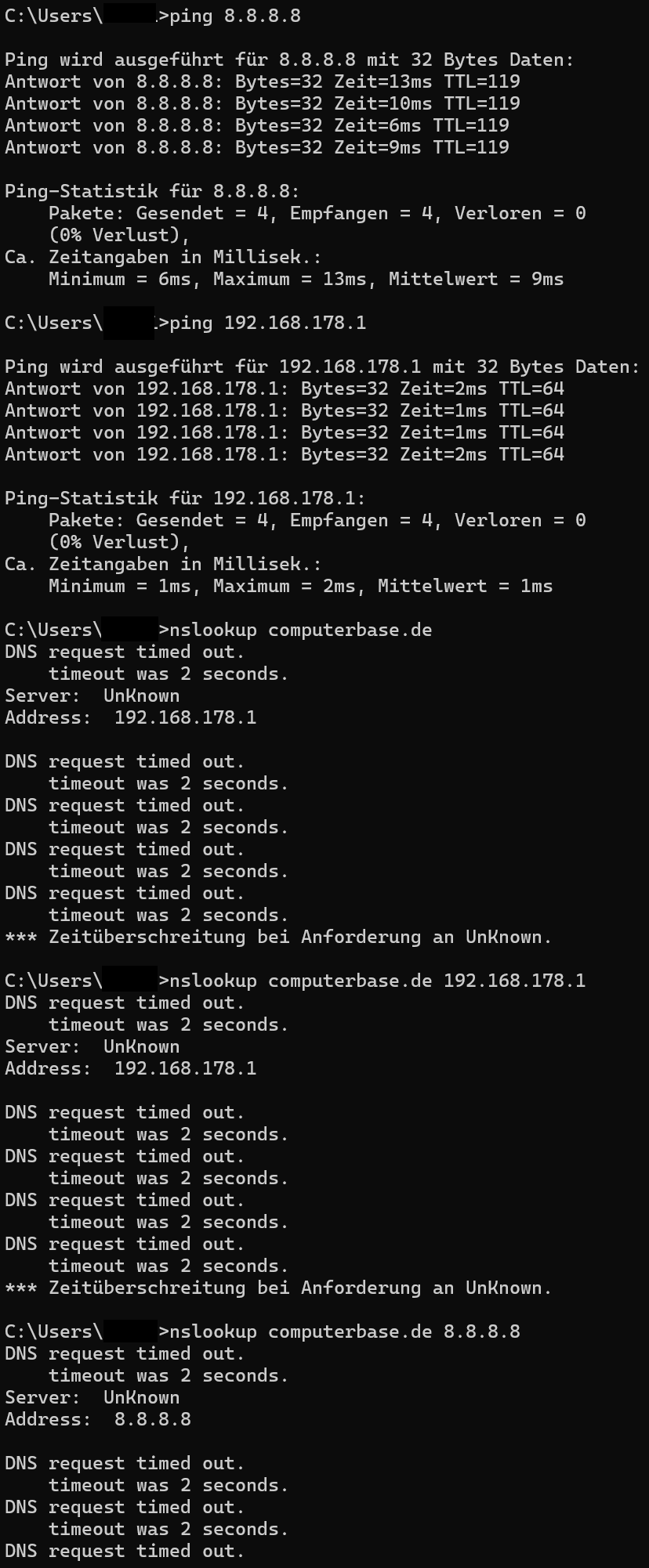

nslookup mit 8.8.8.8 fehlt aber.
Bei deinen jetzigen Einstellungen bewirken nslookup computerbase.de und nslookup computerbase.de 192.168.178.1 dasselbe, weil nslookup ohne Angabe eines DNS den DNS in den Netzwerkeinstellungen nimmt - dort steht offenbar 192.168.178.1 und deswegen passiert dasselbe wie wenn du explizit 192.168.178.1 bei nslookup eingibst.
Bei nslookup computerbase.de 8.8.8.8 wird hingegen explizit 8.8.8.8, also der google-dns gefragt.
Mit diesem Test kann man abgrenzen ob es ein generelles DNS-Problem ist oder ob ggfs nur die Fritzbox Probleme mit DNS hat. Daher bitte nslookup mit 8.8.8.8 nachliefern.

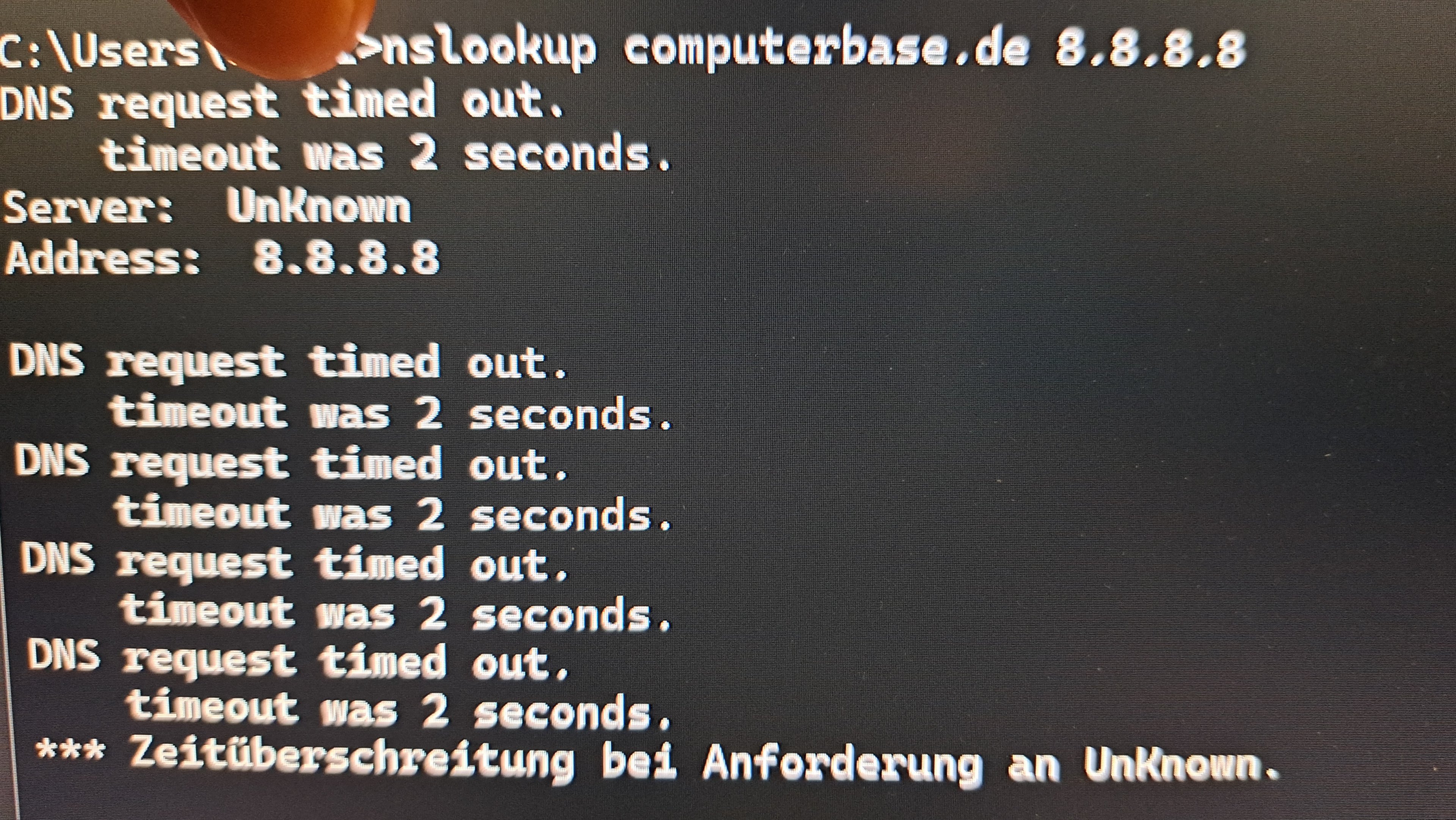

Jetzt ist wieder beim Youtube video schauen die verbindung weg, aber das video lädt noch komplett..
Ich habe nun auch eine Fehlereldung, als ich über Chrome die netzwerkdiagnose laufen habe lassen: Der DNS-Server antwortet nicht.

Du hast nicht zufällig kurz davor auch einen Ping auf 8.8.8.8 ausprobiert? Der Ping aus #19 ist natürlich nicht mehr gültig, beide Befehle müssen in zeitlicher Nähe ausgeführt werden. Mit dem Ping wird geprüft ob 8.8.8.8 überhaupt erreichbar ist, also ob das Internet "funktioniert", und mit dem nslookup wird dann explizit eine DNS-Abfrage an 8.8.8.8 geschickt.
Wenn nslookup nicht mal mit 8.8.8.8 klappt, dann ist da irgendwas so gar nicht in Ordnung. Ich muss mir den Thread am Wochenende nochmal durchlesen, heute fehlt mir die Zeit für weiteres.

Es ist eben wieder passiert, ich habe nun alle Befehle nacheinander ausgeführt:

Dein DNS ist tot. Irgendwie.
Hm.. So hab ich das bisher aber auch noch nicht gesehen. Sowohl Fritzbox als auch 8.8.8.8 reagieren auf Pings, aber nicht auf DNS? Öhm... Naja... Hä? Irgendwas scheint DNS zu blockieren, aber ich hab so aus dem Stegreif keine Idee warum, wieso und wo

Deine Situation ginge eigentlich nur dann wenn
a) irgendwo ein DNS-Proxy wäre, also alle Anfragen an UDP/53 rausgepickt (Filtering) und gleichzeitig jener DNS-Proxy irgendwie kaputt wäre. Oder​
b) Du zwar Pingen aber keinerlei UDP- bzw- TCP-Verbindung aufbauen kannst.​
