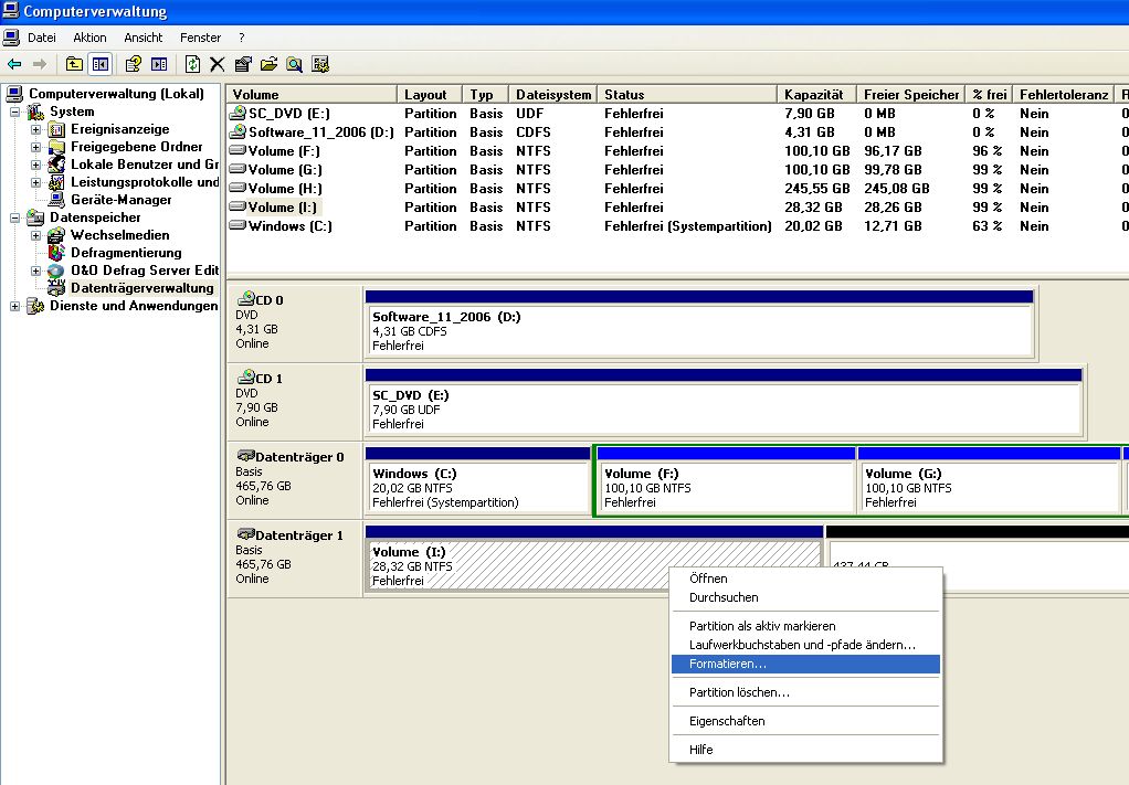

Sofern du Windows XP hast , geht das mit der Datenträgerverwaltung (wen Windows XP schon installiert ist)
Schau nach unter Systemsteuerung --> Verwaltung --> Computerverwaltung --> Datenträgerverwaltung.
Hier kannst du dann die Festplatte Partitionieren und Formatieren bzw. Partitionen löschen usw. per rechter Maustaste.
Siehe Bild 1

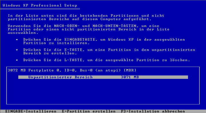

Ansonsten gehts natürlich auch vor der Installation von Windows XP siehe Bild 2
