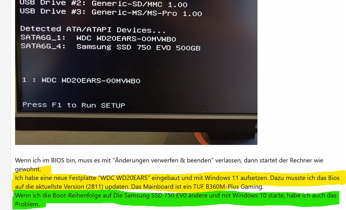

sobald ich den PC starte, erscheint der Hinweis:
Wenn ich im BIOS bin, muss es mit "Änderungen verwerfen & beenden" verlassen, dann startet der Rechner wie gewohnt.
Ich habe eine neue Festplatte "WDC WD20EARS" eingebaut und mit Windows 11 aufsetzen. Dazu musste ich das Bios auf die aktuellste Version (2811) updaten. Das Mainboard ist ein TUF B360M-Plus Gaming.
Wenn ich die Boot-Reihenfolge auf Die Samsung SSD 750 EV0 ändere und mit Windows 10 starte, habe ich auch das Problem.
Habt ihr bitte einen Tipp für mich?
Vielen Dank!

Die Boot-Reihenfolge ist so definiert:
CSM ist deaktiviert.
Wenn ich mit der Maus im Bios auf "Windows BootManager (WD_Black SN770) klicke, startet der Rechner mit Windows 11. Ansonsten kommt leider immer noch das mit "F1" vom ersten Post.
@SuperHeinz
Die SSD 750 mit Windows 10 war zum Zeitpunkt der Installation von Windows 11 abgesteckt.
Fehler gefunden:
Nachdem ich testweise CSM aktiviert und wieder deaktiviert habe, habe ich den Fehler gefunden:
Nach dem Start steht jetzt ,dass die WDC WD20EARS (Datenplatte) einen Fehler hat. Ich habe die WDC abgesteckt und jetzt startet der Rechner normal. Der Zusatztext stand warum auch immer erst nach Aktivierung und Deaktivierung des CSM da.
