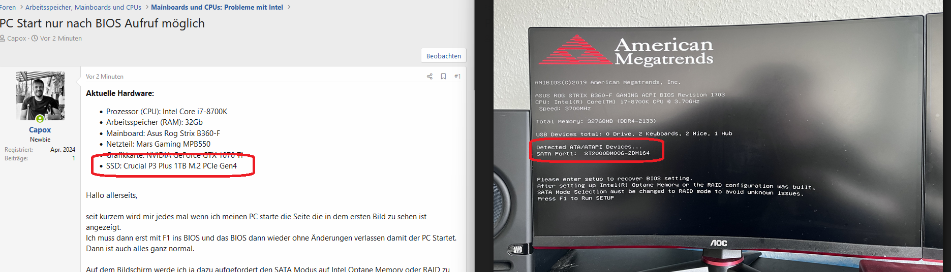

Aktuelle Hardware:
  • Prozessor (CPU): Intel Core i7-8700K
  • Arbeitsspeicher (RAM): 32Gb
  • Mainboard: Asus Rog Strix B360-F
  • Netzteil: Mars Gaming MPB550
  • Grafikkarte: NVIDIA GeForce GTX 1070 Ti
  • SSD: Crucial P3 Plus 1TB M.2 PCIe Gen4

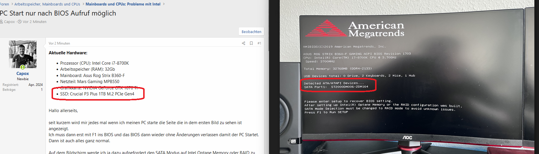

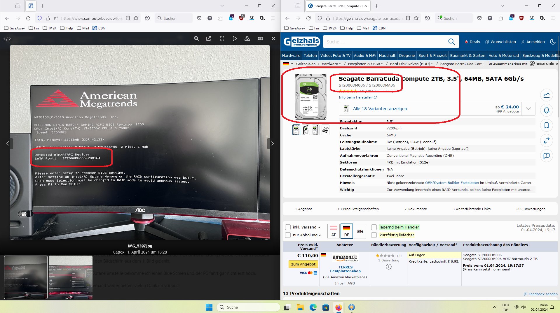

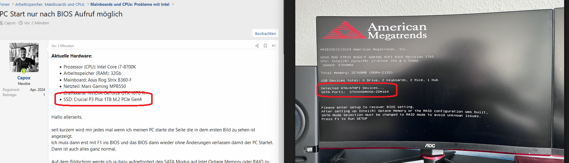

Hallo allerseits,

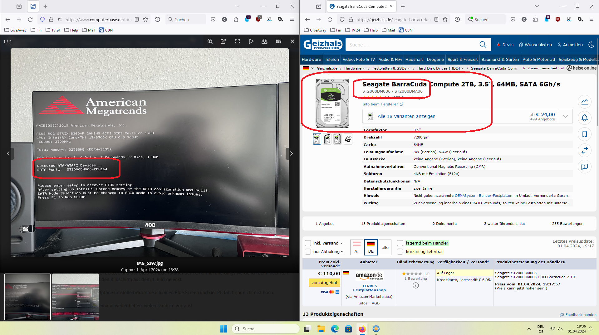

seit kurzem wird mir jedes mal wenn ich meinen PC starte die Seite die in dem ersten Bild zu sehen ist angezeigt.
Ich muss dann erst mit F1 ins BIOS und das BIOS dann wieder ohne Änderungen verlassen damit der PC Startet.
Dann ist auch alles ganz normal.

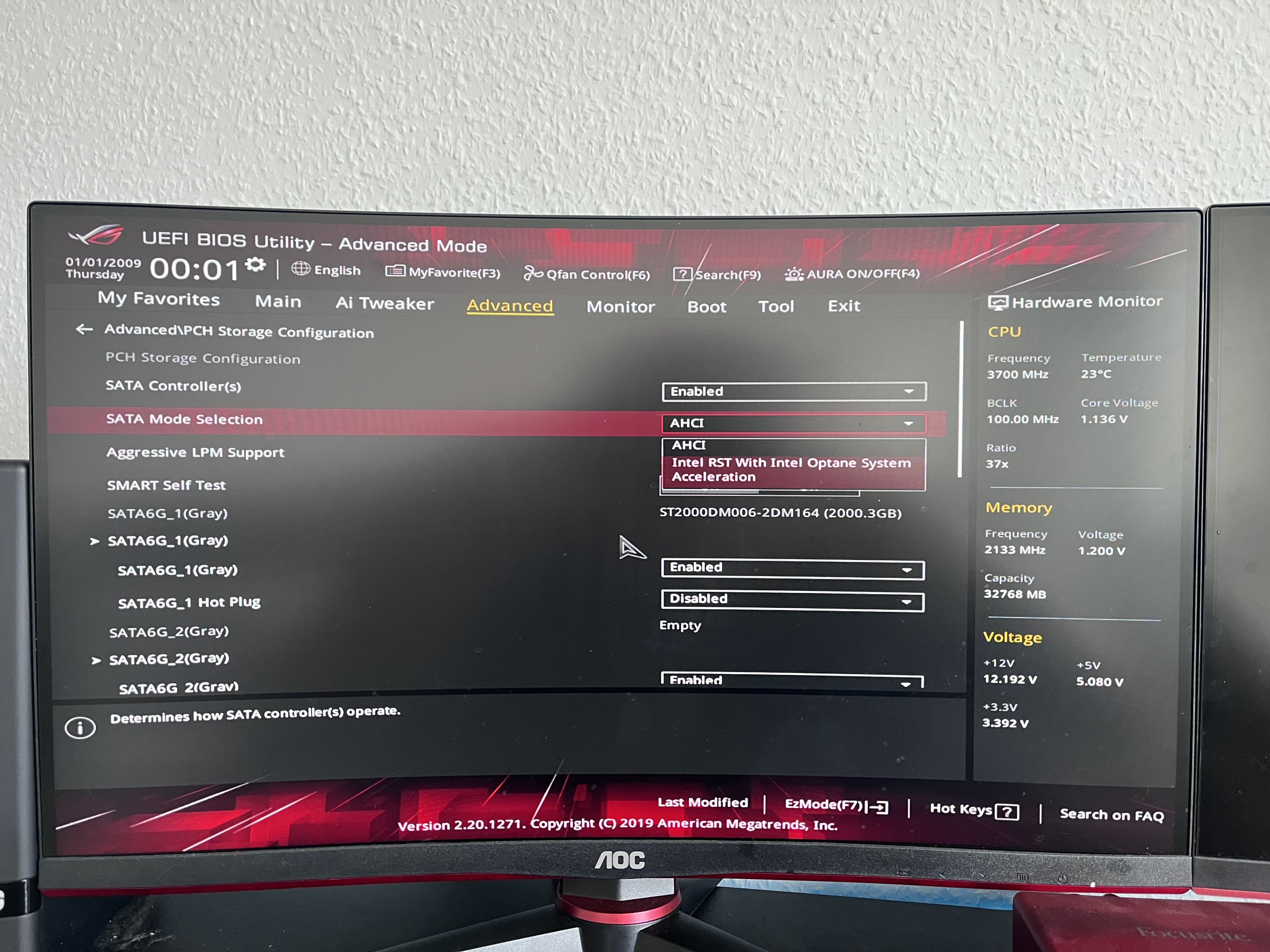

Auf dem Bildschirm werde ich ja dazu aufgefordert den SATA Modus auf Intel Optane Memory oder RAID zu konfigurieren.
Wie auf dem zweiten Bild zu sehen hab ich hier aber nur die Auswahlmöglichkeit zwischen AHCI und Intel Optane.
Wenn ich es auf AHCI belasse und das BIOS verlassen startet der PC normal allerdings werde ich beim nächsten Neustart wieder auf den Bildschirm aus dem 1. Bild gelenkt.
Wenn ich auf Intel Optane umstelle bekomme ich einen Blue Screen und der PC fährt gar nicht erst hoch.
Ich hoffe mir kann jemand weiter helfen, vielen Dank im vorraus!

Lösung
Das ist so zu erwarten, weil dann der nicht installierte Intel RST Treiber gebraucht wird um auf die SSD bzw HDD zugreifen zu können.
Und Ja, wie schon andere vor mir gesagt haben : BIOS-Batterie wechseln

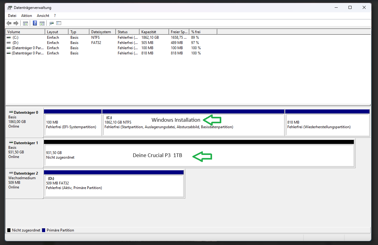

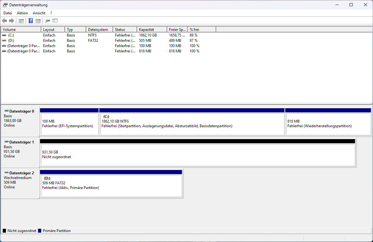

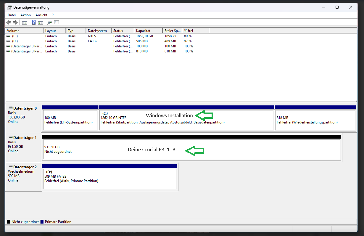

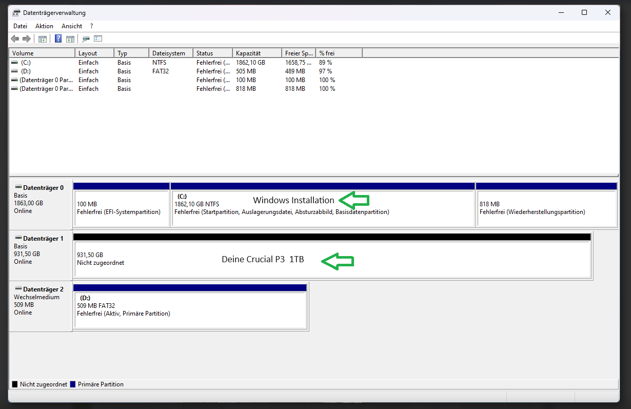

Ponderosa schrieb:
Wenn der ´PC mal läuft, zeig einen Screenshot der Datenträgerverwaltung, alles aufgezogen.

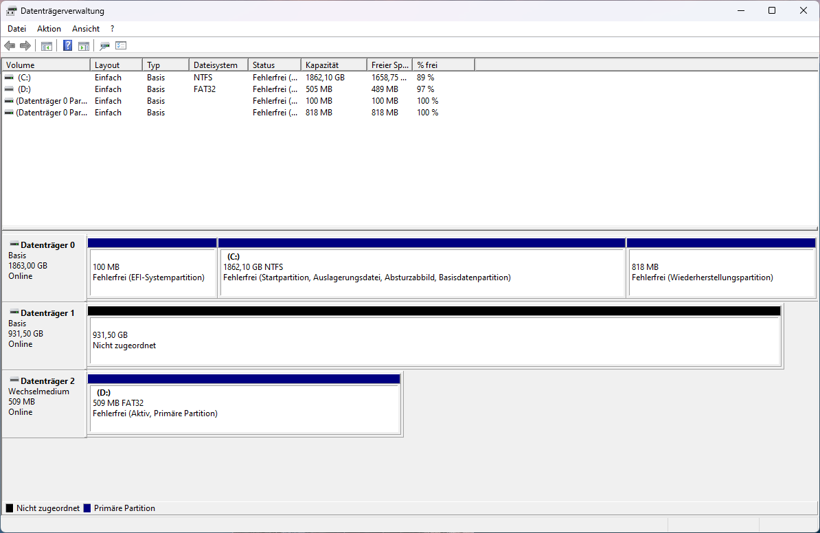

Hey, meinst du das?
Reaktionen: Sinatra81 und L@Zy
Äh ich bin gerade etwas verwundert, weil ich fest davon ausgegangen bin das ich die alte Festplatte raus geholt hatte als ich die SSD installiert hatte... Und ich dachte auch ich hätte Windows auf die SSD installiert... Das erklärt zumindest warum er so langsam hoch fährt...
Die Daten hab ich extern gesichert auf einem USB Stick...
Also dann hol ich am besten die alte HDD raus und installiere Windows nochmal neu auf der SSD oder? Die HDD hab ich nie wirklich benutzt nur als zusätzliches Backup der Daten...

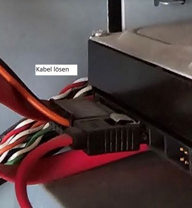

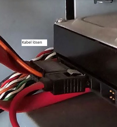

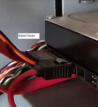

Ponderosa schrieb:
Ja, du kannst sie ausbauen, oder nur die Strom / Datenkabel lösen.
Du hattest vorher also eine andere SSD in deinem PC?
Nene, ich hatte früher nur die HDD drin. Vor einem Jahr oder so hab ich die SSD eingebaut, aber anscheinend war ich ja zu doof Windows auf die SSD zu installieren… Ich hab die HDD jetzt ausgebaut, aber aus irgendeinem Grund kann ich jetzt Windows 11 nicht mehr vom USB Stick aus installieren… Ich mach mir gerade mit meinem MacBook nen Windows 10 USB Stick und versuche das mal…
