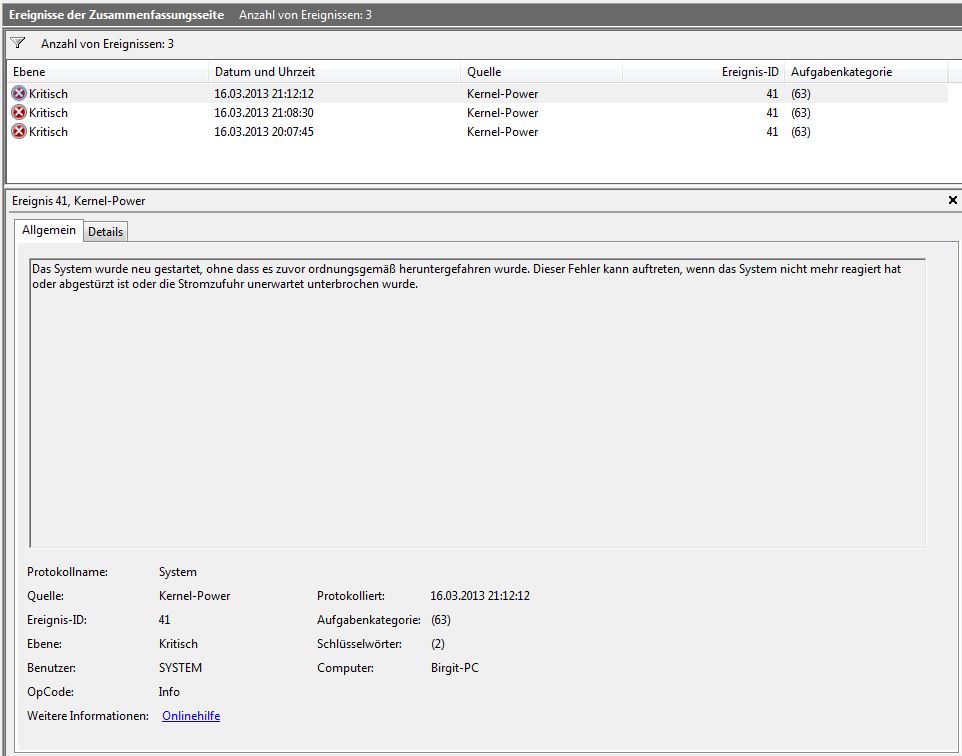

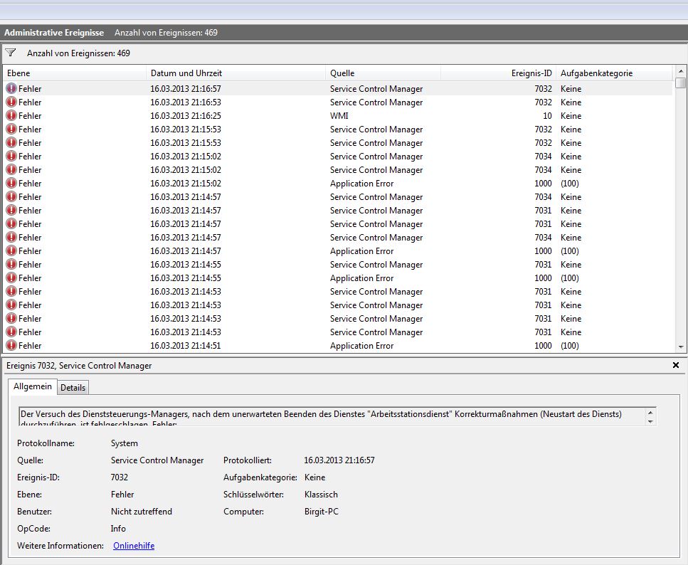

Nach erfolgreicher Datensicherung machte ich mich dann über die Eventlogs unter Windows her.
Folgende Fehler waren vorhanden:
1. Fehler:
Kernel-Processor-Power
Fehlerbeschreibung:
Die Energieverwaltungsfeatures für Leistung des Prozessors "1" in der Gruppe "0" sind aufgrund eines Firmwareproblems deaktiviert. Erkundigen Sie sich beim Hersteller des Computers nach aktualisierter Firmware.
2. Der Treiber hat einen Controllerfehler auf /Device/Harddisk3/DR3

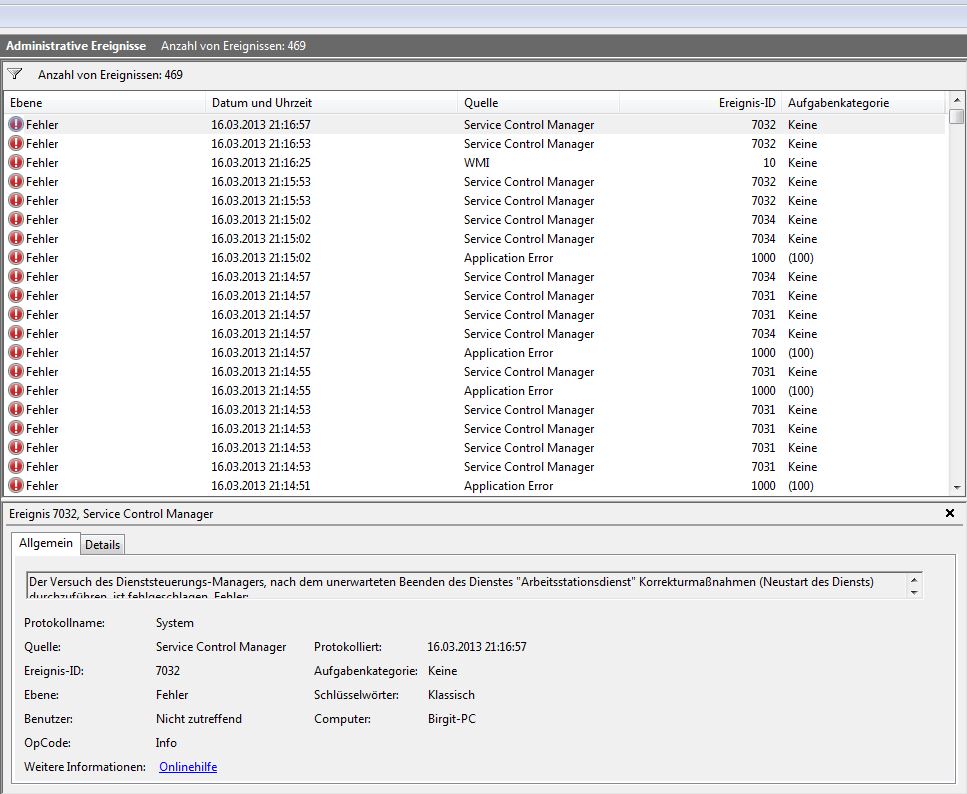

In das Systemlog konnte ich auch nicht da Windows mir folgendes mitteilte:
Microsoft Management Console funktioniert nicht mehr es wird nach Lösungen....
Dieser Fehler trat nun bei jedem Versuch auf die Ereignisprotokolle anzeigen zu lassen.

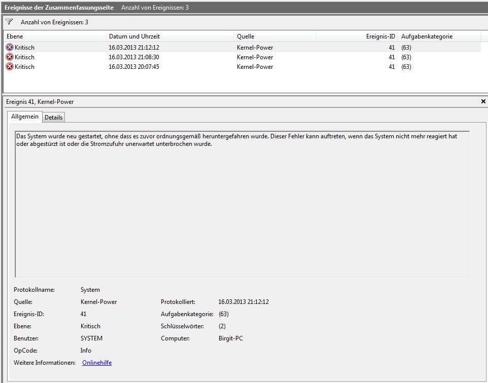

So nach dem BS und einem Windows eigenen Reperaturversuch kam ich ins Protokoll:
- System
- Provider
[ Name] Microsoft-Windows-Kernel-Power
[ Guid] {331C3B3A-2005-44C2-AC5E-77220C37D6B4}
EventID 41
Version 2
Level 1
Task 63
Opcode 0
Keywords 0x8000000000000002
- TimeCreated
[ SystemTime] 2013-03-16T20:12:12.111215000Z
EventRecordID 1954
Correlation
- Execution
[ ProcessID] 4
[ ThreadID] 8
Channel System
Computer Birgit-PC
- Security
[ UserID] S-1-5-18
- EventData
BugcheckCode 0
BugcheckParameter1 0x0
BugcheckParameter2 0x0
BugcheckParameter3 0x0
BugcheckParameter4 0x0
SleepInProgress false
PowerButtonTimestamp 0
