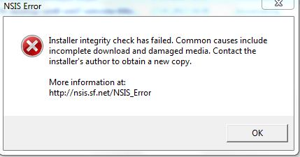

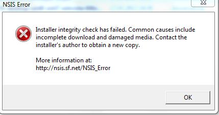

Win 64Bit Installation lief gut, dann nach dem entpacken "Kann auf verzeichniss zugreifen, Lesefehler" obwohl die Daten schon auf der nachweislich heilen neu partitionierten HDD lagen.

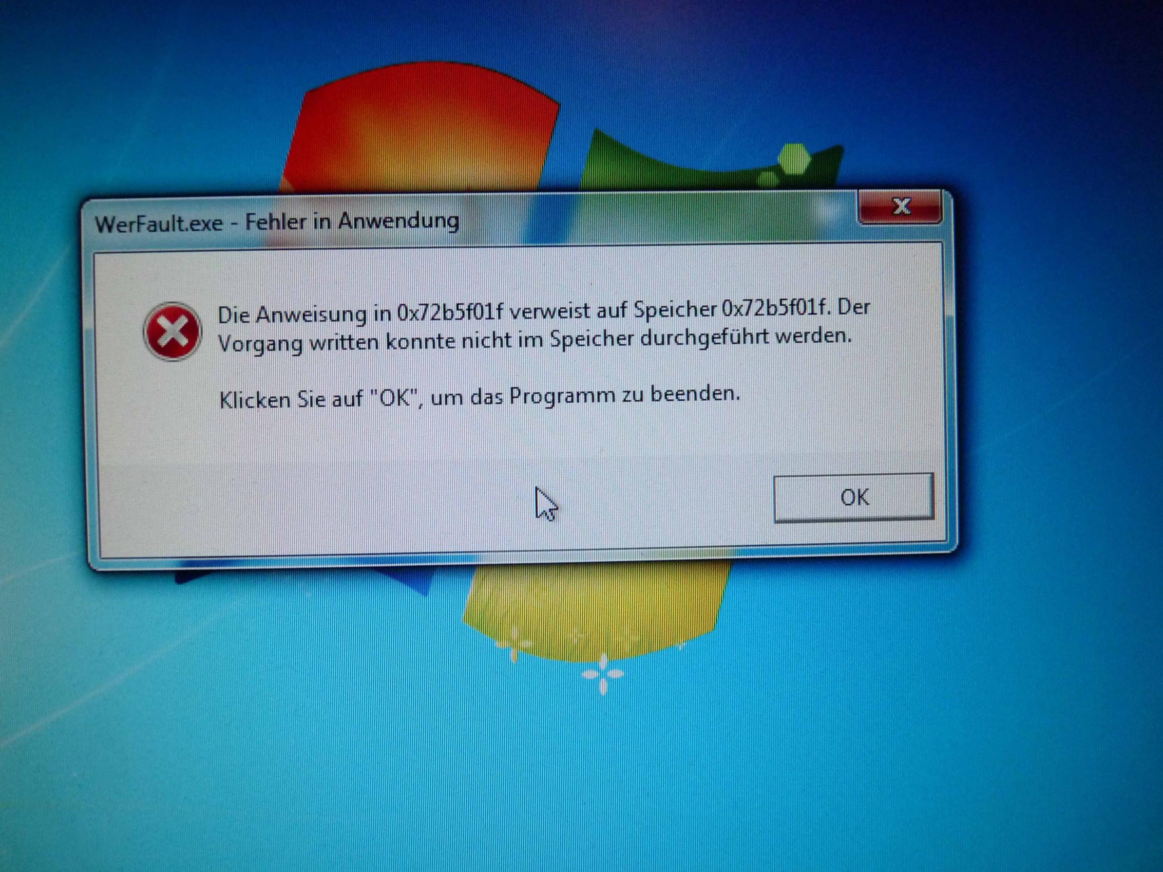

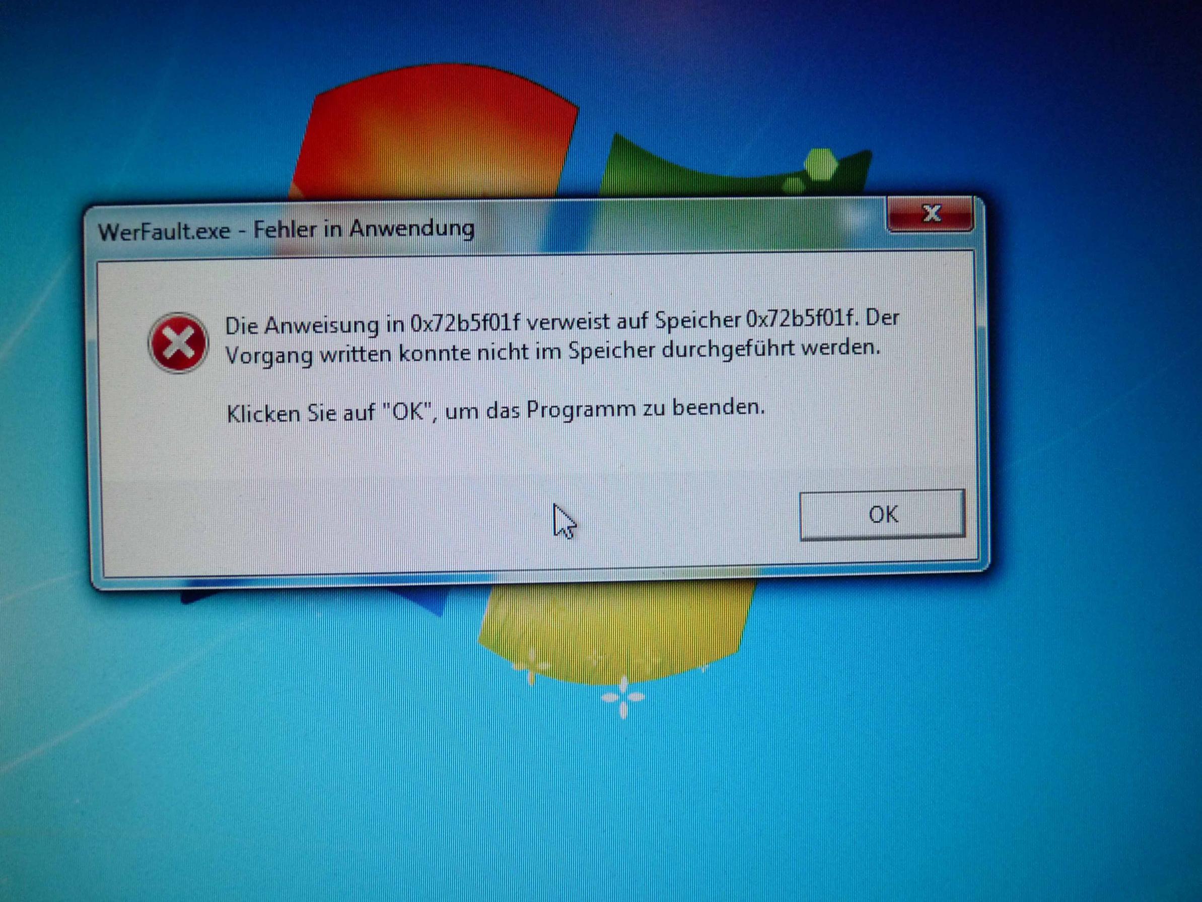

Win 32bit Installation ging komplett durch, beim ersten Start blieb der Bildschirm schwarz (bis auf Mauszeiger) -> Neustart -> WerFault.exe Fehler. Der Chipsatztreiber lies sich dann auch wieder nicht installieren, siehe Screenshots.

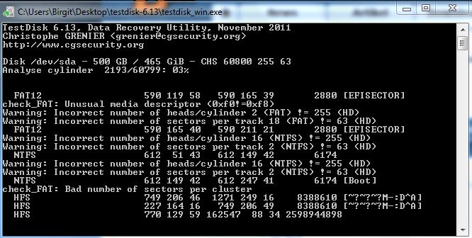

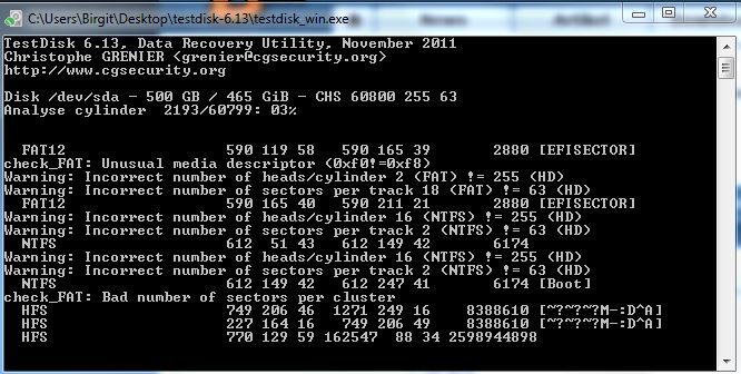

Zu letzt hatte ich die HDD ich per Testdisk die Partitionstabelle neu schreiben lassen und dann partitioniert. Dann ging die HDD in den Problemrechner und den Rest kennst du ja.

ICh musste vor meinem letzten installations Versuch Testdisk nehmen weil die ganze Tabelle fritten war. Die ganzen Zylindergrößen etc. waren überhaupt nicht mehr passend zur HDD größe. Windows konnte die Partitionen/Speicher nicht mehr richtig ansprechen und andere Programme wollten auch nicht.

Testdisk nutzt man nicht zum Einrichten von Festplatten - ganz einfach deshalb, weil man mit diesem Tool zu viele Fehler
machen kann - für "Laien" nicht geeignet - deshalb der Hinweis ....

aber lies bitte was ich oben geschrieben habe, die Partitionstabelle war im Eimer. Die Zylinderanzahl war nicht mehr richtig die Partitinen liesen sich nicht einrichten. Ich habe niemals geschrieben das ich mit Testdisk eine Partition einrichten will oder habe. Das ich mit Testdisk viel verhauen kann weis ich auch, ich benutze das Programm schon einige Jahre. Im Normalfall komme ich mit meinen Problemen auch gut allein zurecht. Aber hier sind mir so langsam die Ideen ausgegangen
