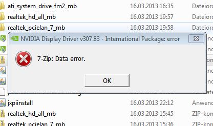

Java lies sich installieren allerdings lassen sich immer noch keine Archive die nachweislich mit dem HTPC zu entpacken sind ohne Fehler entpacken.

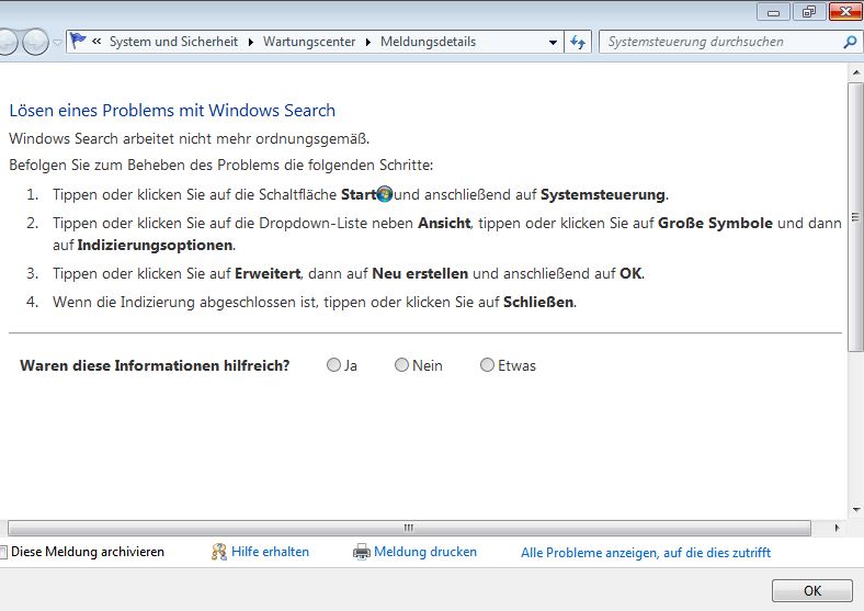

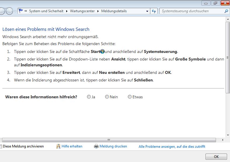

Ausserdem musste ich die indizierung neu starten nach dem Start bekam ich folgendes:

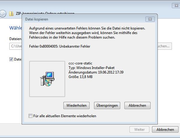

Das passiert bei Archiven oder dem NVidia Grafiktreiber:

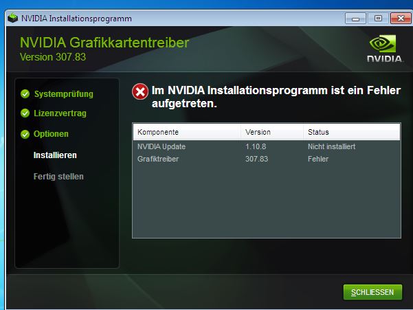

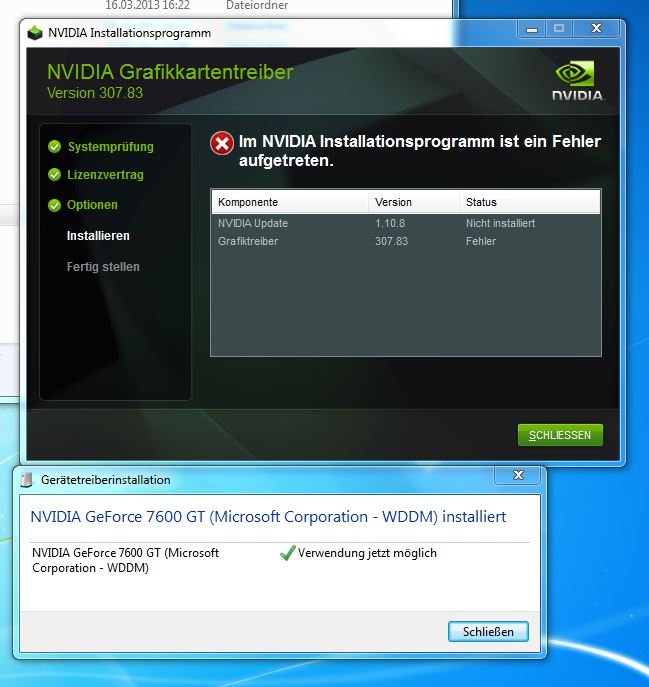

Das Testarchiv hat immer noch den selben Fehler und die Installation des NVIDIA Treibers bricht so ab:
Direkt danach meldet Windows das sie die 7600 mit WDM Treiber erfolgreich installieren konnte

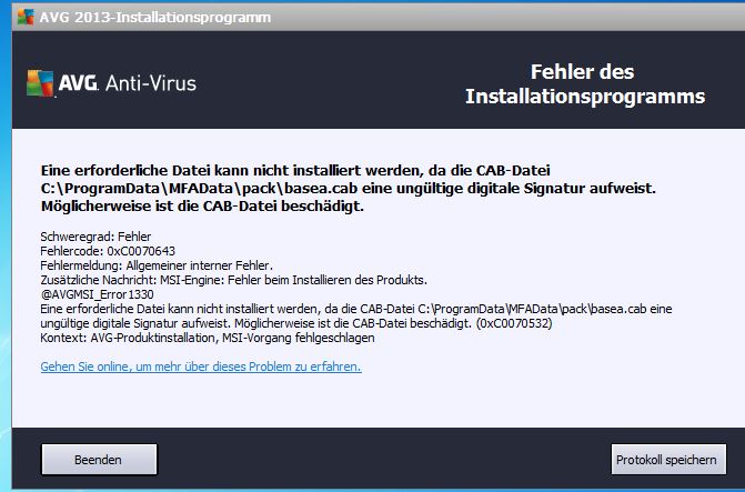

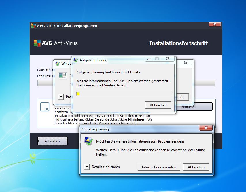

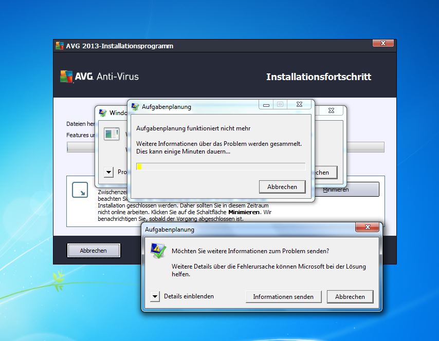

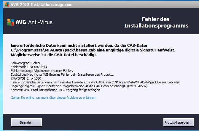

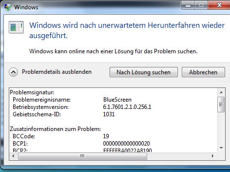

Bei der Installation von AVG hatte ich gerade wieder einen BS:
Direkt danach wieder Fehlermeldungen und laut MEMORY.DUMP - bad_pool_header

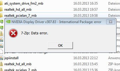

Chipsatztreiber konnte erst später installiert werden da sich die Datei nicht enpacken lies. Wieso Onboard Grafik? Ich habe eine NVIDIA 7600gt eingesetzt. Das mit dem Entpacken war wie oben beschrieben auch ein langer Vorgang da ständig fehler kamen, die siehst du auch auf den Screenshots

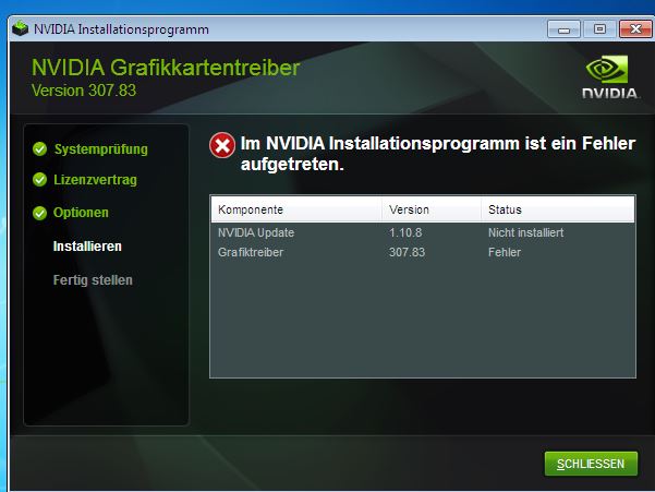

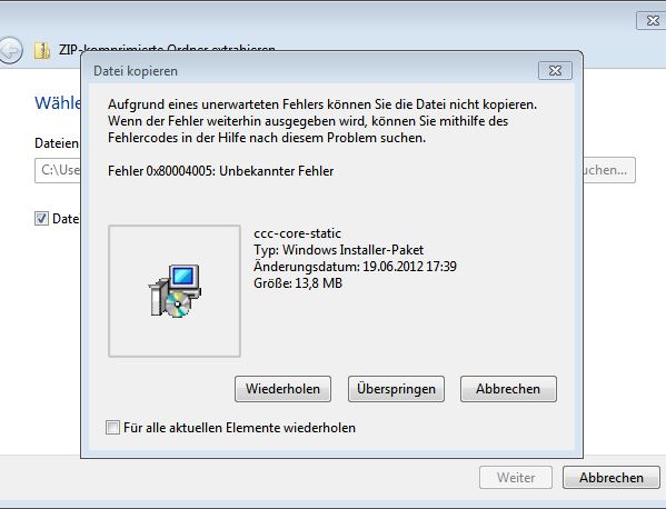

Dann sofort "Herrunterfahren" nach dem der PC dann gestartet war ging es. Ich versuchte das Archiv des ATI Treibers zu entpacken (das ging als ich die HDD im HTPC gestartet habe) wieder dieser Windows Fehler (0x80004005) der Versuch den entpackten NVIDIA Treiber zu installieren schlug auch wieder fehl. Im selben Atemug verkündet mir Windows stolz es habe einen passenden Treiber installiert:
Ich habe dann den AMD Treiber den du verlinkt hast geladen und installiert. Das ging, nach einem Neustart war dann der Grafiktreiber von Windows wieder Geschichte. Ich versuchte wieder den NVIDIA zu installieren und wieder schlug es fehl und Windows vermeldet wieder installations Erfolg. Das genannte Archiv konnte ich allerdings auch nicht mit neuesten Chipsatztreibern entpacken.

Deinstalliere über "Programme und Funktionen" den NVIDIA-Grafiktreiber - lasse WIN zunächst den "eigenen" Treiber installieren -
jetzt den NVIDIA-Treiber Version 307.74 oder den älteren Version 285.58 installieren -

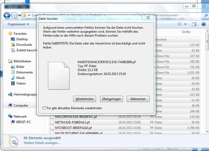

C:\TEMP oder C:\WINDOWS\TEMP > den INHALT löschen - nicht den Ordner selbst -
und den INHALT des Ordners "C:\WINDOWS\PREFETCH" - auch hier den INHALT, nicht den Ordner - WIN neu starten - INST des Treibers durchführen -

Ich kann den Treiber nicht installieren weil bereits beim entpacken 7-zip: Data Error kommt

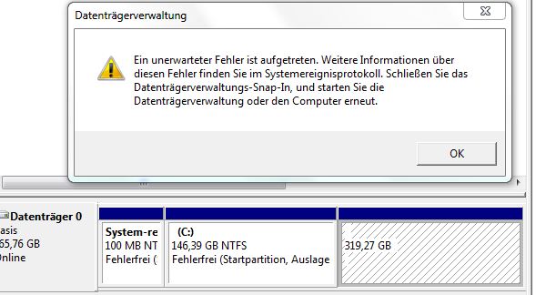

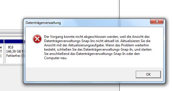

Ausserdem habe ich das Problem das ich an einen Teil meiner HDD nicht drann komme. Ich habe eine 500GB HDD und Windows mit 150GB, der Rest ist nicht partitioniert beim Versuch ein neues Volumen zu erstellen oder gar einen LW Buchstaben zu zuordnen kommen folgende meldungen:
Ich versuche das gerade per TestDisk zu beheben, der automatische Fix von M$ half leider nicht.
Edit: Gedankengang, da die BS nicht mehr vorhanden sind würde ich darauf tippen das die Speichertimings etc. geholfen haben. Die Entpackungsfehler und die Probleme beim partitionieren deuten doch darauf hin das die Partitionstabelle hin ist. Wäre es vielleicht sinnig die HDD in einem anderen PC komplett zu löschen, eine neue Partitionstabelle erstellen zu lassen und danach wieder mit einer Windowsinstallation zu beginnen?
