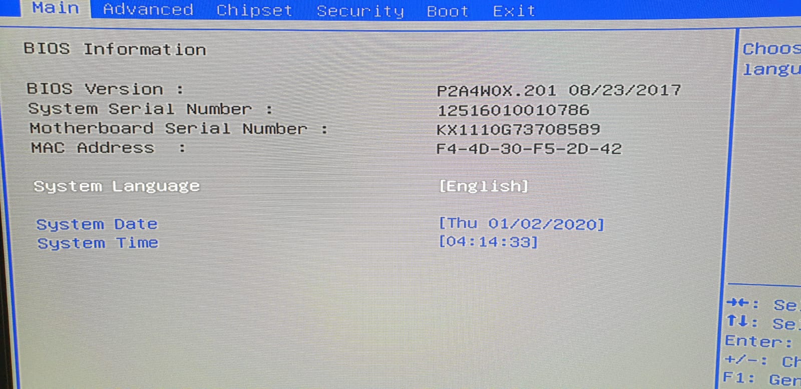

Am PC ist von MEDION die MSN - Nr. - mit dieser findet man BIOS-Versionen und Treiber bei MEDION -
zum Medion Akoya P56000 -
schalte den PC aus - schalte ihn wieder ein - DATUM das gleiche geblieben ?

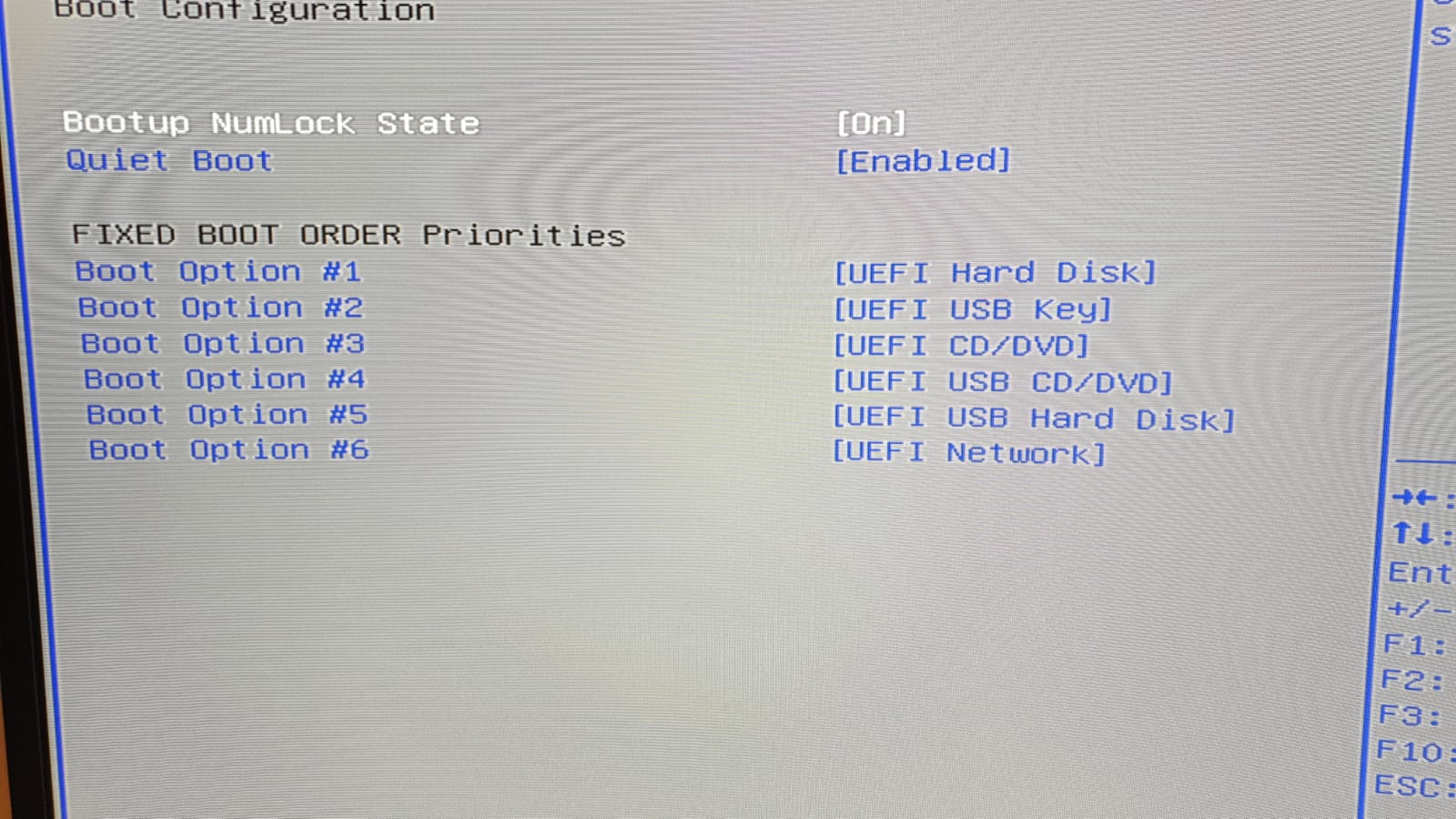

@Hebelek
Könntest Du ein Bild von der Bootreihenfolge posten?
Oder versuche mal von DVD / USB zu starten z.b. ein Live-Linux oder Memtest86 oder versuch mal ob er mit einem Win10 Installationsmedium bis zur Datenträgerauswahl kommt.
Heschel schrieb:
Braucht er nicht, wenn er nichts angefasst hat.
@Hebelek
Das ist nun die Reihenfolge, wie sie von Anfang an eingestellt war. Habe alles mögliche geändert und nun wieder so zurückgestellt.

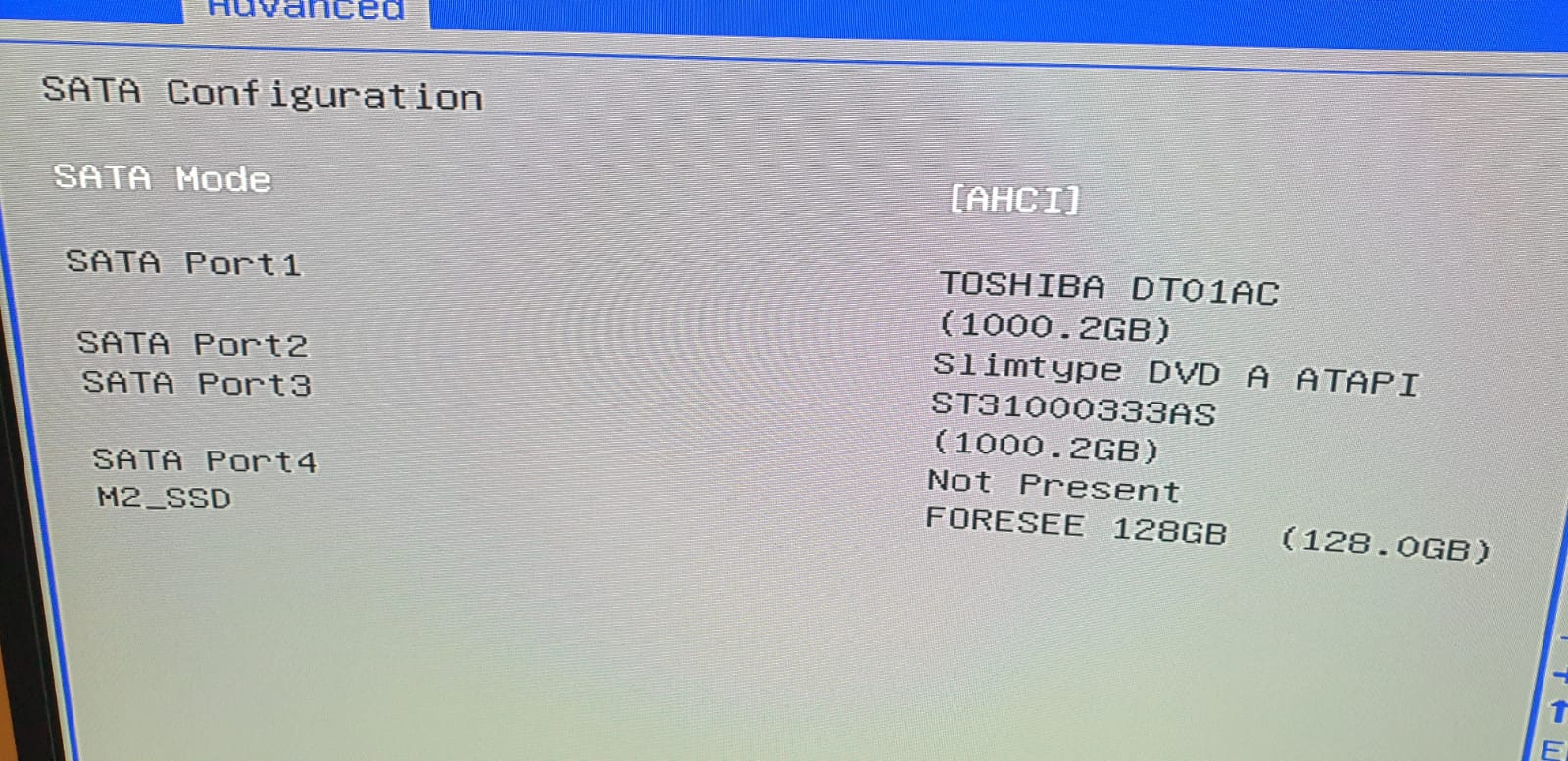

Ja, aber woher willst Du wissen, dass das System die SSD erkannt hat?
bitte noch ein Bild - diesmal von Advanced - > Sata Configuration
