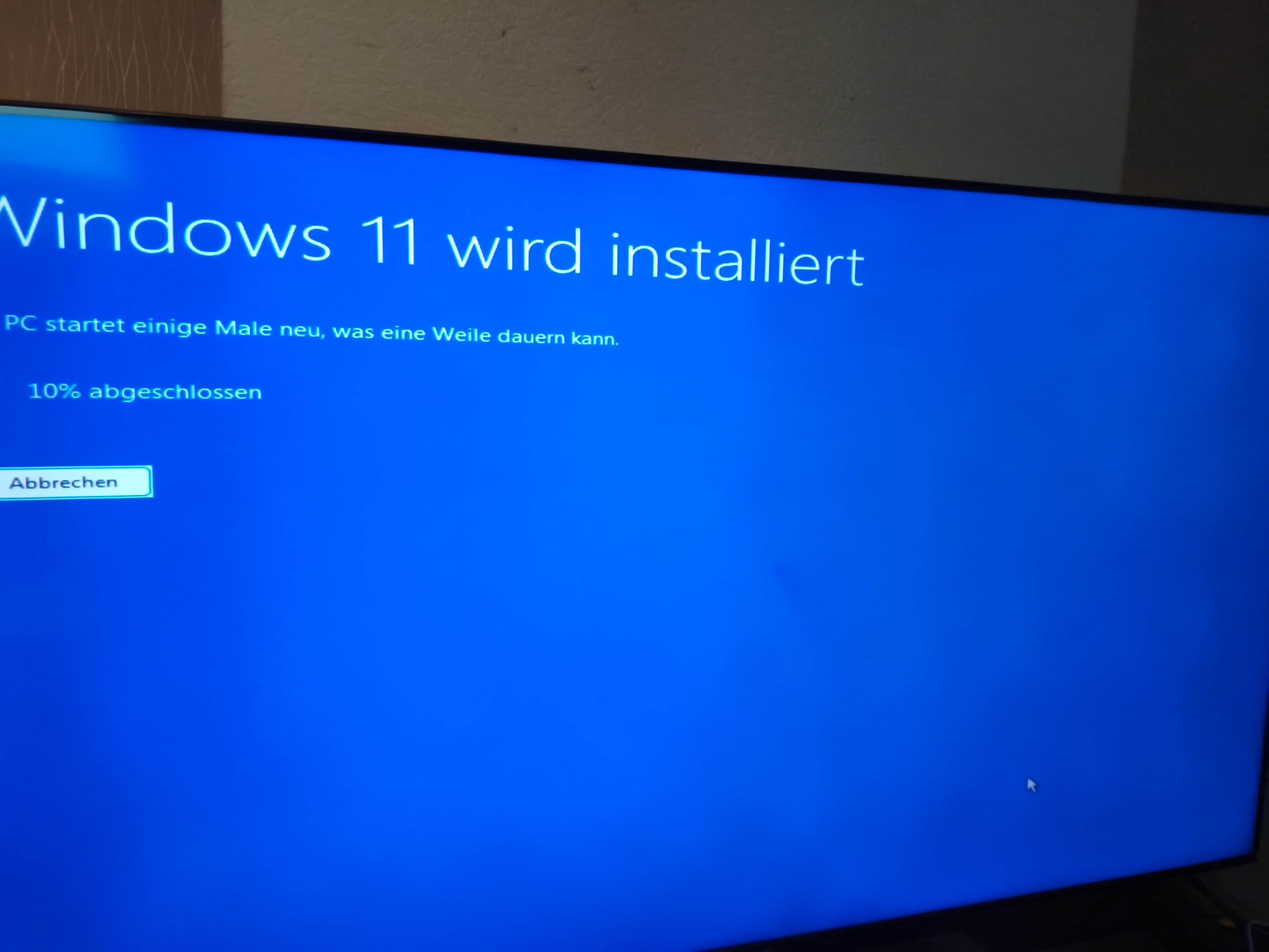

Mein PC ist vor 2 Tagen etwa auf einmal morgens heruntergefahren und ist in einem Boot Loop gewesen, zwischen hochfahren und Windows Reparieren. Daraufhin habe ich per USB Windows Installation gebootet und vieles ausprobiert wie Zurücksetzten, Befehle in Eingabeaufforderung einzugeben. Im Abgesicherten Modus bin ich reingekommen Anfangs, aber er stürzte selbst dort ab mit einem Reboot nach etwa 5-10 min. Besonders mit extra Treibern, was ja auch zur Auswahl ist.
Daraufhin habe ich den PC Komplett in Einzelteile zerlegt und wieder aufgebaut mehrmals, sowie die Festplatte Formatiert um Windows neu aufzuspielen.
Das Problem hat sich jetzt aber geändert seit dem, jetzt bin ich wieder in einem Reboot Loop gefangen.
Jetzt komme ganz selten noch in das Installationsmenü Windows über den USB Stick, 2 mal kam ich sogar ins Menü um "Weiter" zu drücken aber hat innerhalb 10 Sekunden Rebootet.

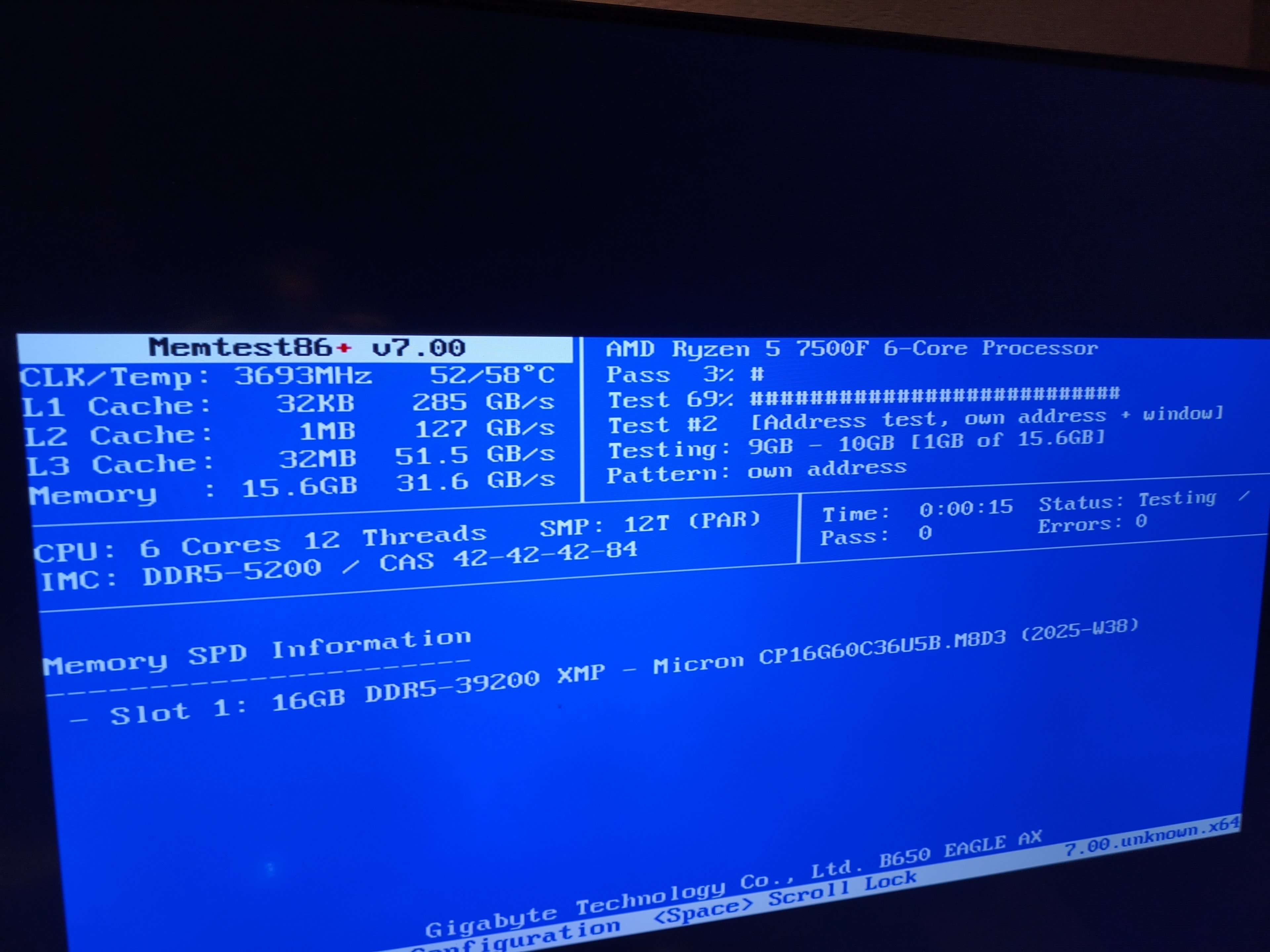

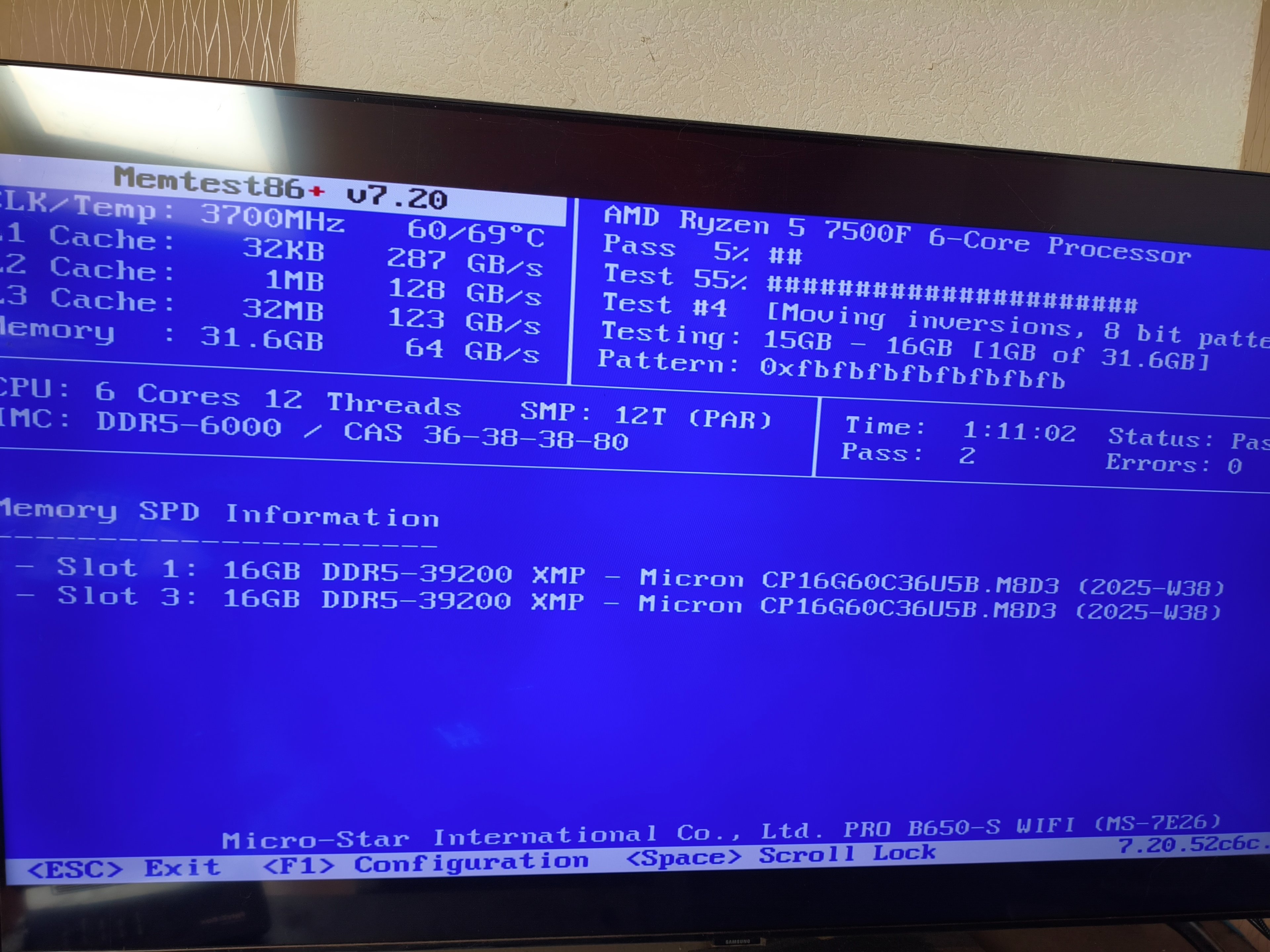

Lasse gerade den Memtest laufen über meinen Stick. Weiß nicht wie lange es dauert, aber Poste später die Meldung oder was der Test mir anzeigt.

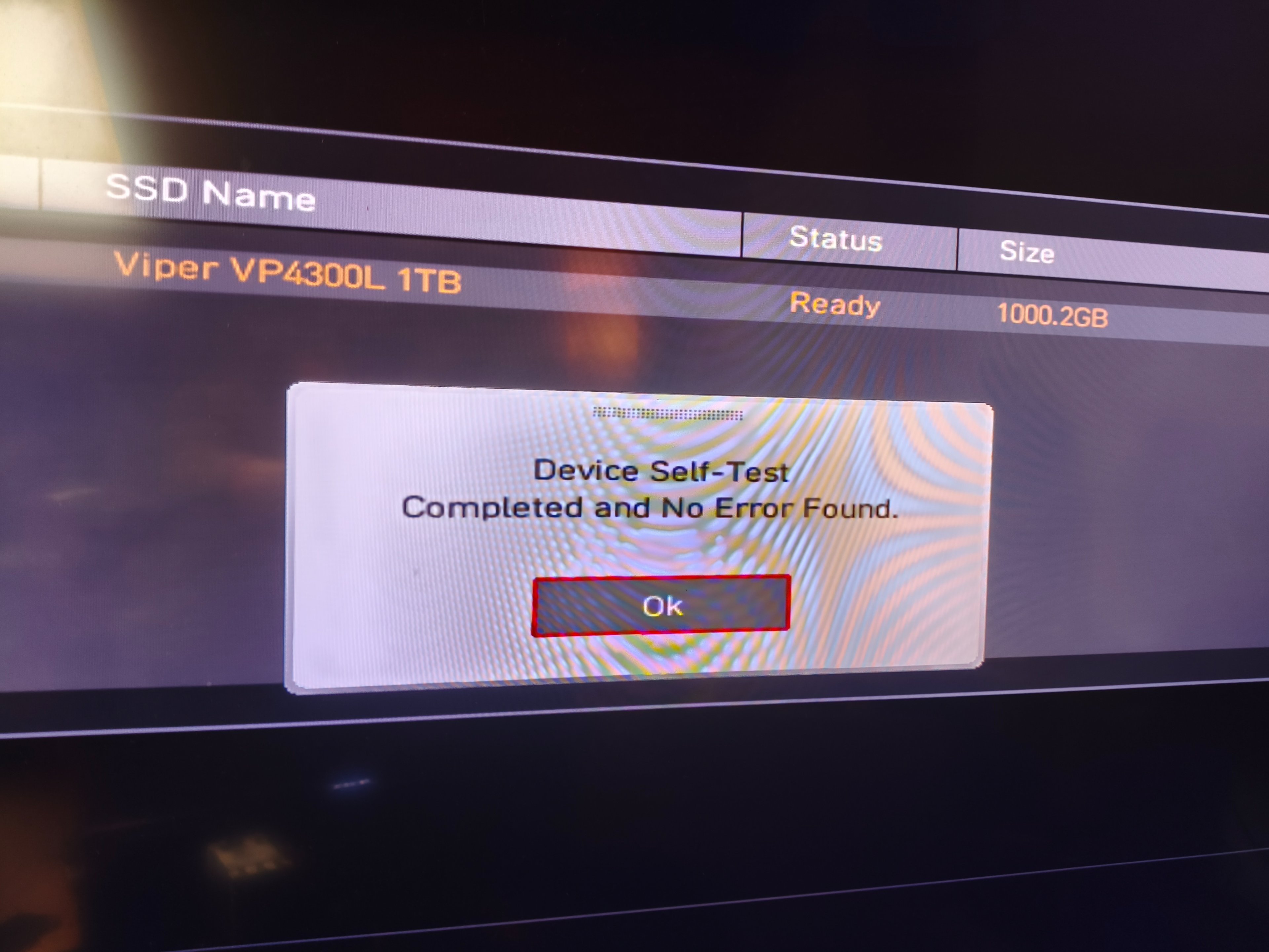

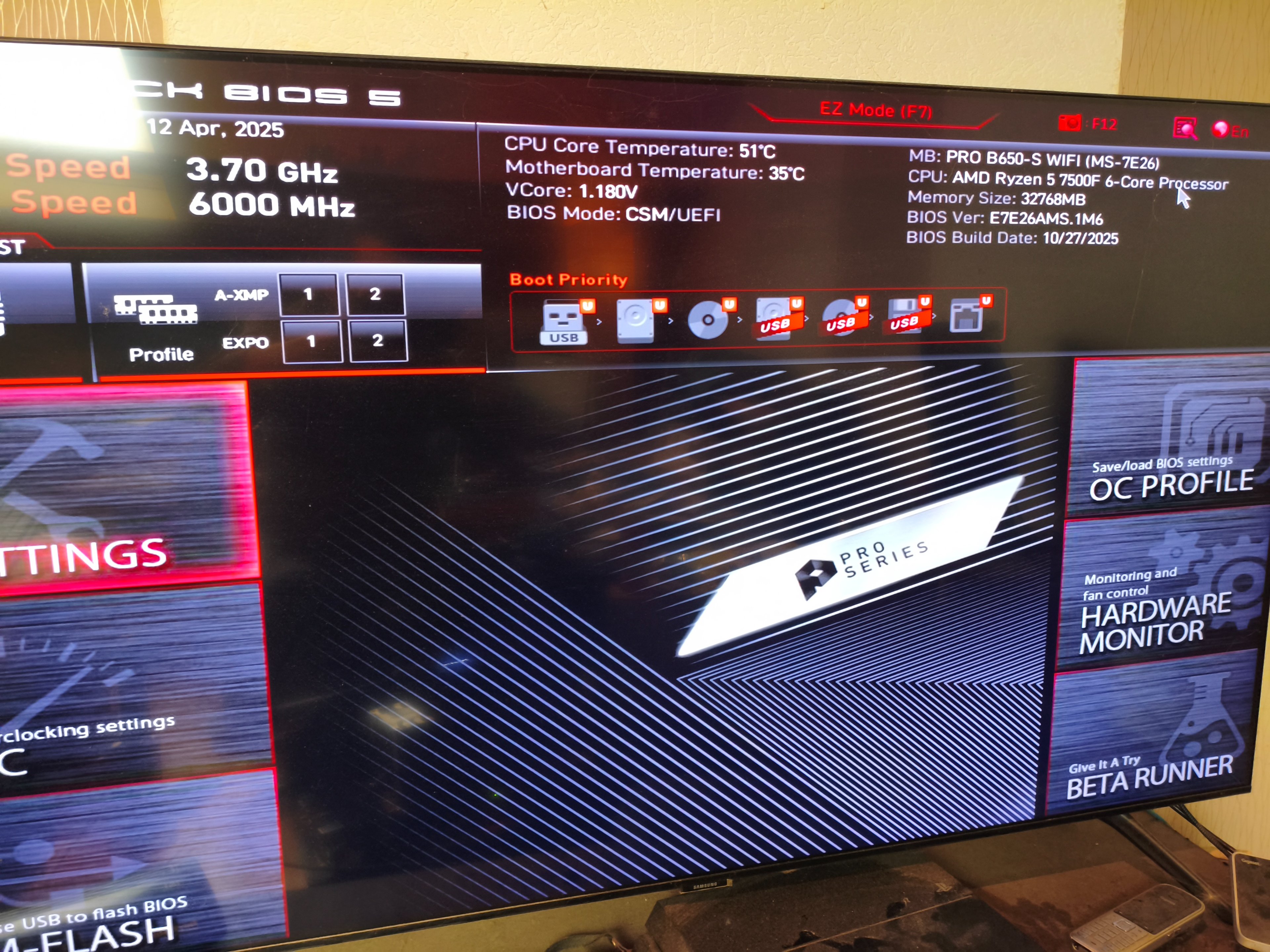

So ein Update: Habe einige Bilder mal angehängt wie zb Bios, der M2 Test im Bios etc.

redjack1000 schrieb:
Teste deinen RAM auf Fehler, nutze dafür memtest86.
CU
redjack
Habe den Test 2Phasen durchlaufen gelassen, er zeigt 0 Errors an. Hab ein Bild davon gemacht und hänge dieses an.
Das bedeutet das es sehr wahrscheinlich auch nicht daran liegt oder?

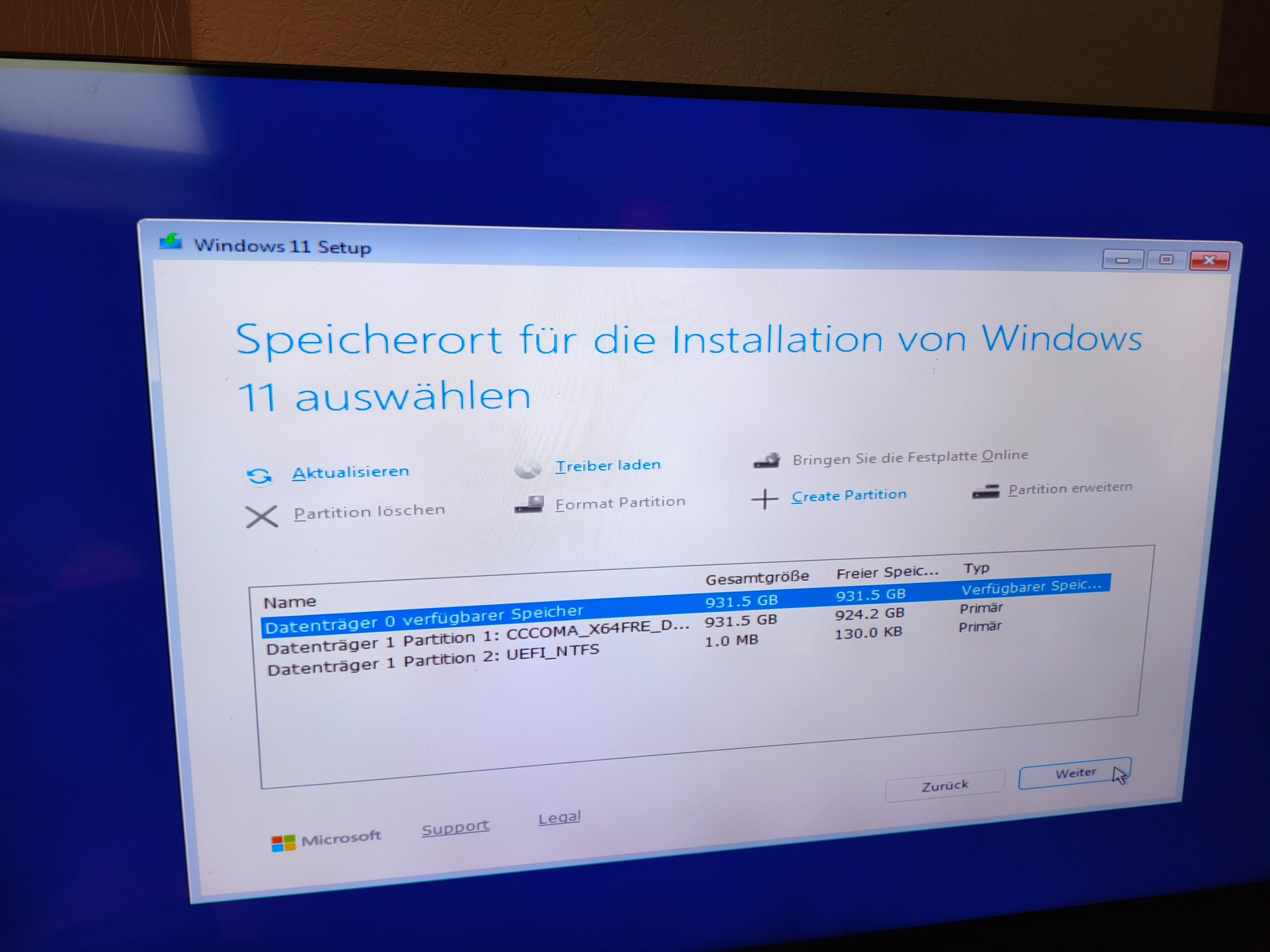

Bin ganz kurz wieder reingekommen, bis es neugestartet ist bei Windows 11 installiert.
Es scheint das ich alle Partitionen gelöscht habe. Bilder hänge ich auch an.
Habe Bilder auch vom Test und Secure Formatieren.
Das Problem besteht aber unverändert allgemein, wie im Bild das ich mit verlinke komme ich manchmal in den Boot von dem USB Stick, wie unten auf den Bilder zu sehen. Im Bios wird mir auch alles angezeigt, was es sollte glaube ich.
Wie ist eure Einschätzungen, müsste es langsam wirklich das Mainboard oder der Prozessor sein?
Da die CPU aber eine normale Temperator hat, habe ich im Gefühl dass das Mainboard der Übeltäter ist.

Habe erfahren das es evt normal sein soll das Bios die M2 nicht in dem Bootorder anzeigt falls kein Bootloader drauf ist was es starten könnte.
Kann dies möglich sein? würde erklären warum er die M2 für Secure Erase, und Selbsttest findet. EMS scheint im gegensatz alles immer anzuzeigen. (Ganz unten habe ich auch eine Situation mit der M2 unter Linux)

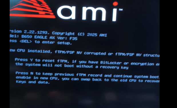

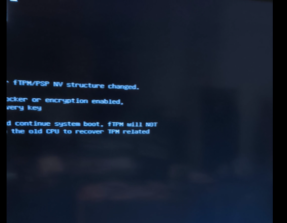

hallo, ich melde mich mal nochmal zurück, jetzt wo ich das neue Mainboard bekommen habe..
Ich bin etwas schockiert da es auch mit diesem Board sofort Probleme gibt und ich garnichts booten kann wie Windows oder Linux sondern sofort abstürtzt.
Beim aller ersten Start bekam ich folgende Meldung (Bild 1-2) "new cpu installed ftpm/psp nv corrupted or ftpm/psp nv structure changed".
Habe dann Z gedrückt, welches in einen Crash mündete.
Was kann dies bedeuten? Muss ich da etwas im Bios machen oder deutet es auf einen CPU Defekt hin wahrscheinlich?
Bei erneutem Boot erscheint die Meldung nicht mehr. Hatte zuerst die SSD Sata drin ein paar mal, dann ohne überhaupt eine. Danach mit Windows /Linux Sticks. lies läuft auf selbes hinaus, es bleibt ein Blackscreen nach dem ersten Bild wo Gigabyte steht und ich noch schnell ins Bios/Bootoption wählen kann.

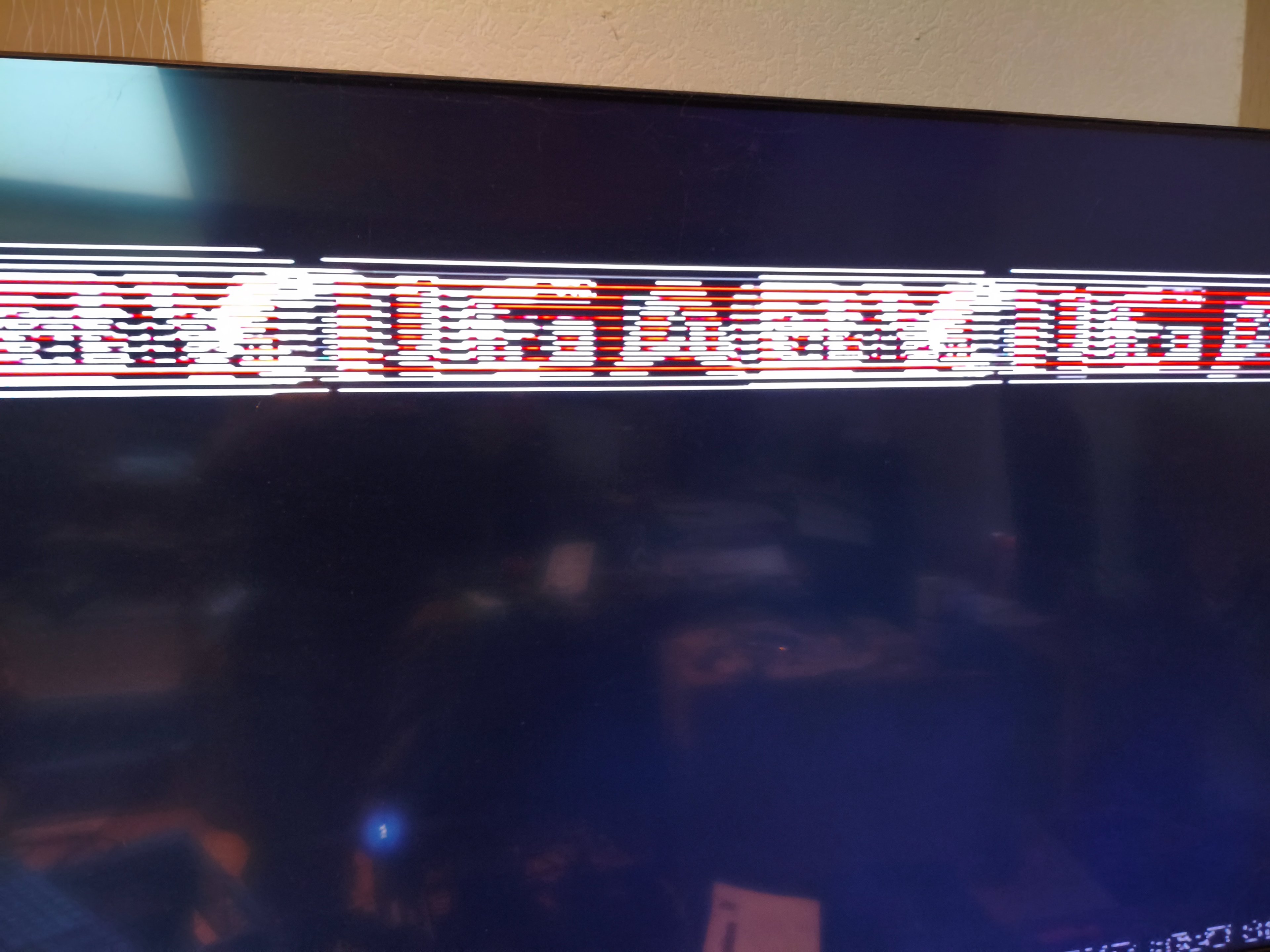

Windows Boot zeigt sogar wie in (Bild 4) zu sehen was sehr seltsames an vorm Crash
Beim Linux Stick kann ich zumindest noch eine Auswahl wählen was ich booten möchte, wenn ich Linux starten betätige crasht er sofort maximal ganz kurz Grüne Logo, aber den Memory Test (Memtest86) führt er aus ohne Probleme.
Symptome wie das MSI Board, nur das er hier Windows/Linux mir nicht mal das Logo zeigt vor dem Neustart.

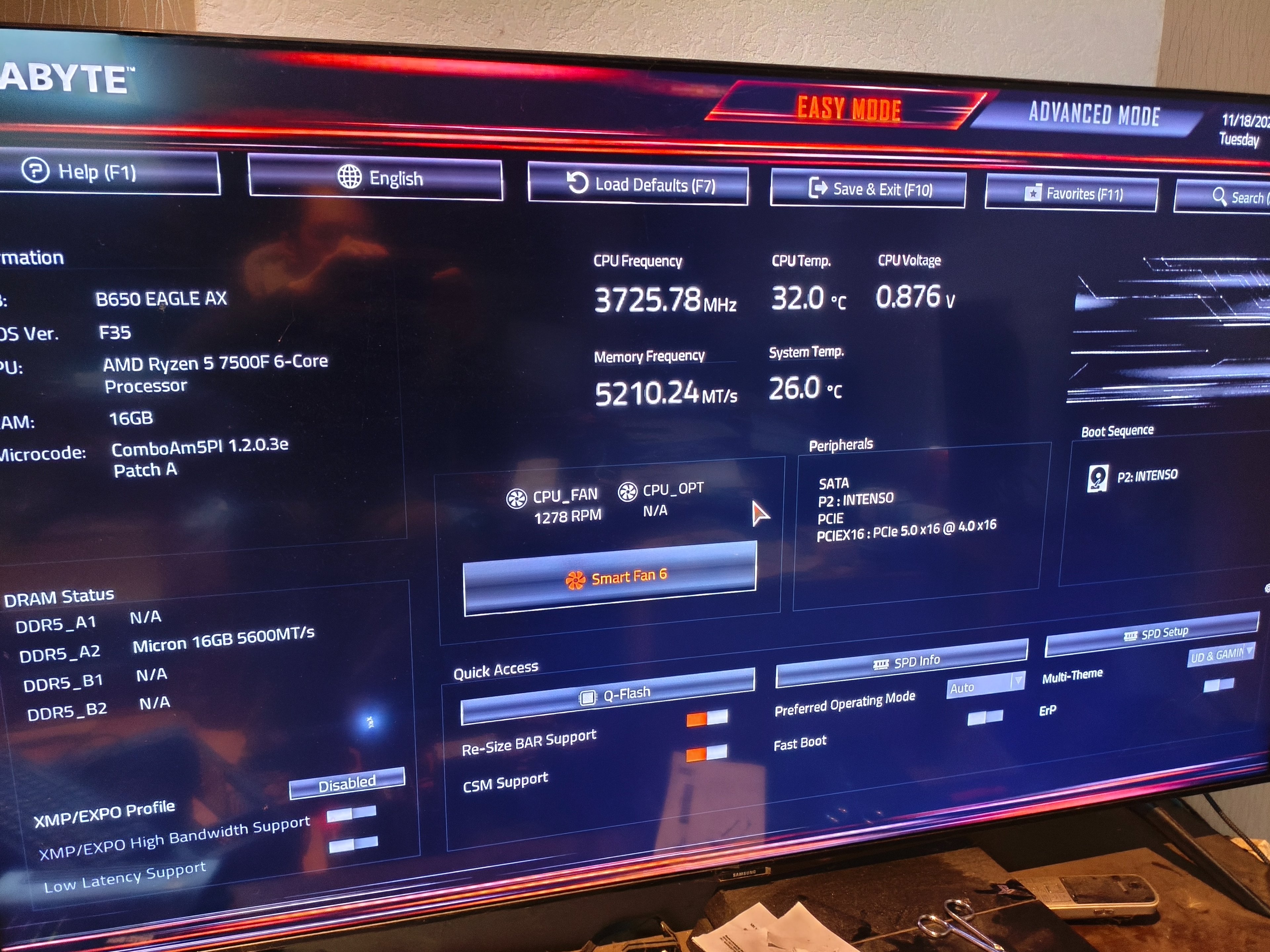

Ins Bios komme ich aber normal (Bilder unten angehängt) und scheint auch nicht von dort abzustürzen.
Weiß aber nicht was ich da ändern kann ohne Gefahr, möchte das Board falls es mir nicht weiterhilft wieder zurücksenden.
Hat jemand eine Idee dazu?

Ram: Memtest86 getestet, beide Mainboards zeigen Sie im Bios an, Auch jeweils einzeln, und beide gleichzeitig

CPU: Beide Boards zeigen die CPU an mit Namen, CPU Takt, CPU Voltage und Temparatur an (im neuen seltsamerweise um etwa 10 Grad kühler im Bios Leerlauf).
Das neue Eagle AX hatte wie oben (Bild 1) mir die eine CPU Meldung gegeben.
So relativ habe ich ja jetzt alles getauscht oder zumindest in einem anderen PC getestet.
Wie ist so die Erfahrung kann das möglich sein, das 2 Mainboards die CPU und all die Daten erkennen und trotzdem Defekt sein kann?

Im Bios bleibt ein Rotes Licht an, über der Beschriftung Boot.
Hänge paar Bilder an die ich denke, könnten Hinweise geben.
Beim ersten mal ins Bios gehen hatte ich auch die Meldung das Bios reset gab, ist das normal?
Falls sonst niemand weiter wissen sollte, bleibt mir nur auch ne Cpu zu bestellen und diese auch als Test zu nutzen und notfalls zurückzuschicken?
