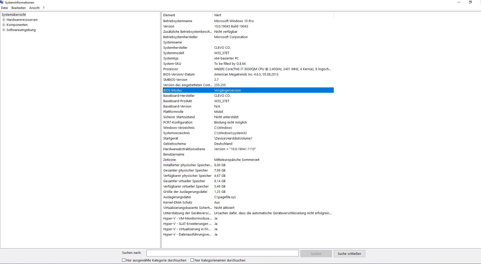

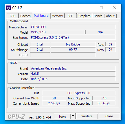

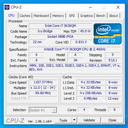

Hallo liebes Forum,
ich habe ein Schenker XMG A722 Laptop der mir inzwischen 7 Jahre einen treuen Dienst erwiesen hat. Deshalb möchte ich mich bei ihm revanchieren und Windows 11 tauglich machen. Mein BIOS ist momentan nicht umstellbar auf UEFI. Ich habe selber schon bei Clevo Co (https://my.hidrive.com/share/yze8mg-wf8#$/BIOS and EC Firmware/CLEVO/W_Series/W3_Series/W3xxET) nach updates gesucht und auch nur eine Datei gefunden. Unter freeDOS habe ich das EC/BIOS update durchgeführt, aber bis auf einen neuen Bootscreen hat sich nichts verändert.
Hat hier im Forum, vielleicht auch das Schenker-Team, eine Idee, wie man das BIOS zu UEFI bekommen kann. Oder ist es überhaupt möglich? Das Windows komplett neu installiert werden muss, ist mir bekannt und das spielt auch keine Rolle.
Anbei sende ich ein paar Fotos zur Information.
