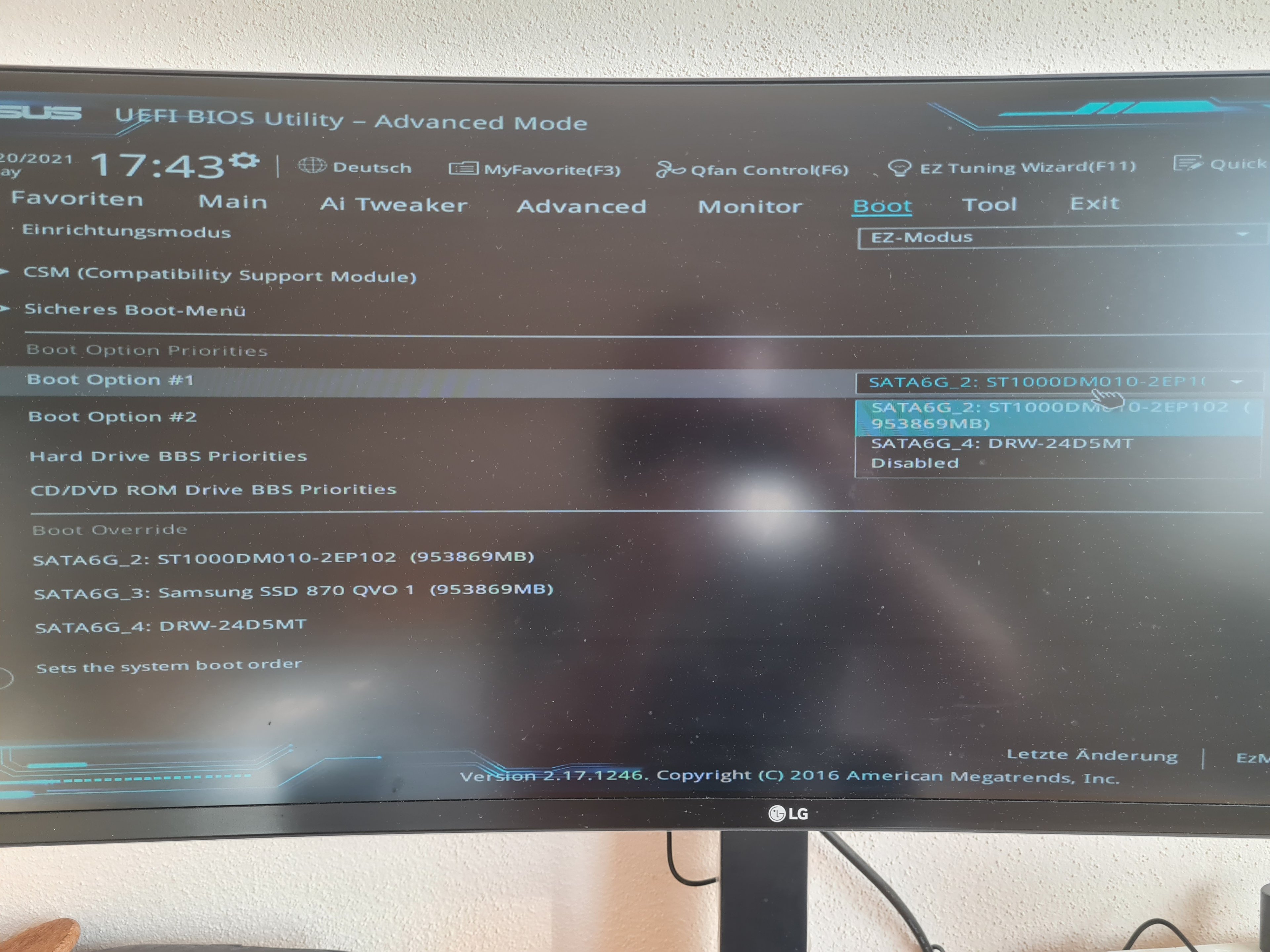

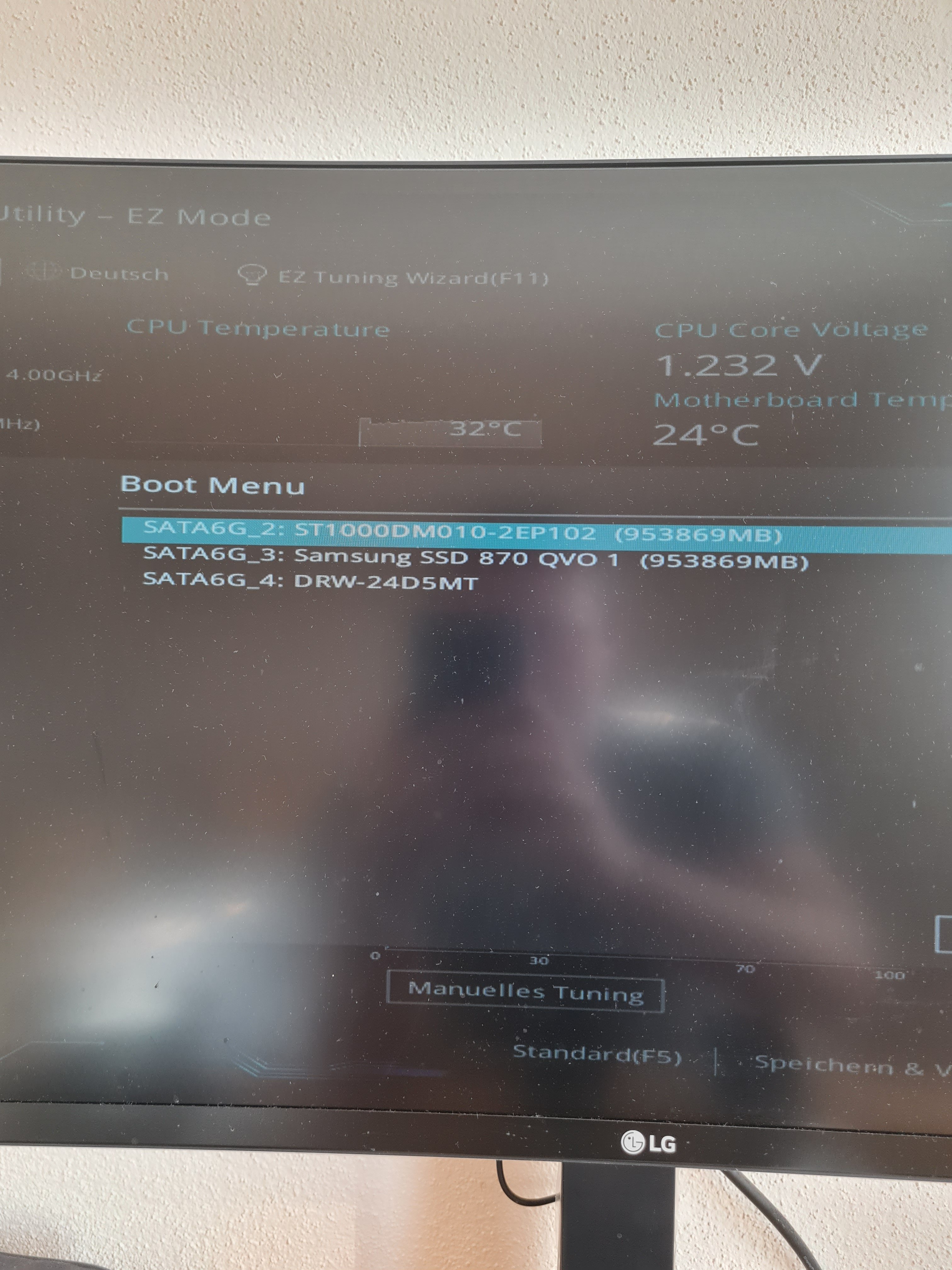

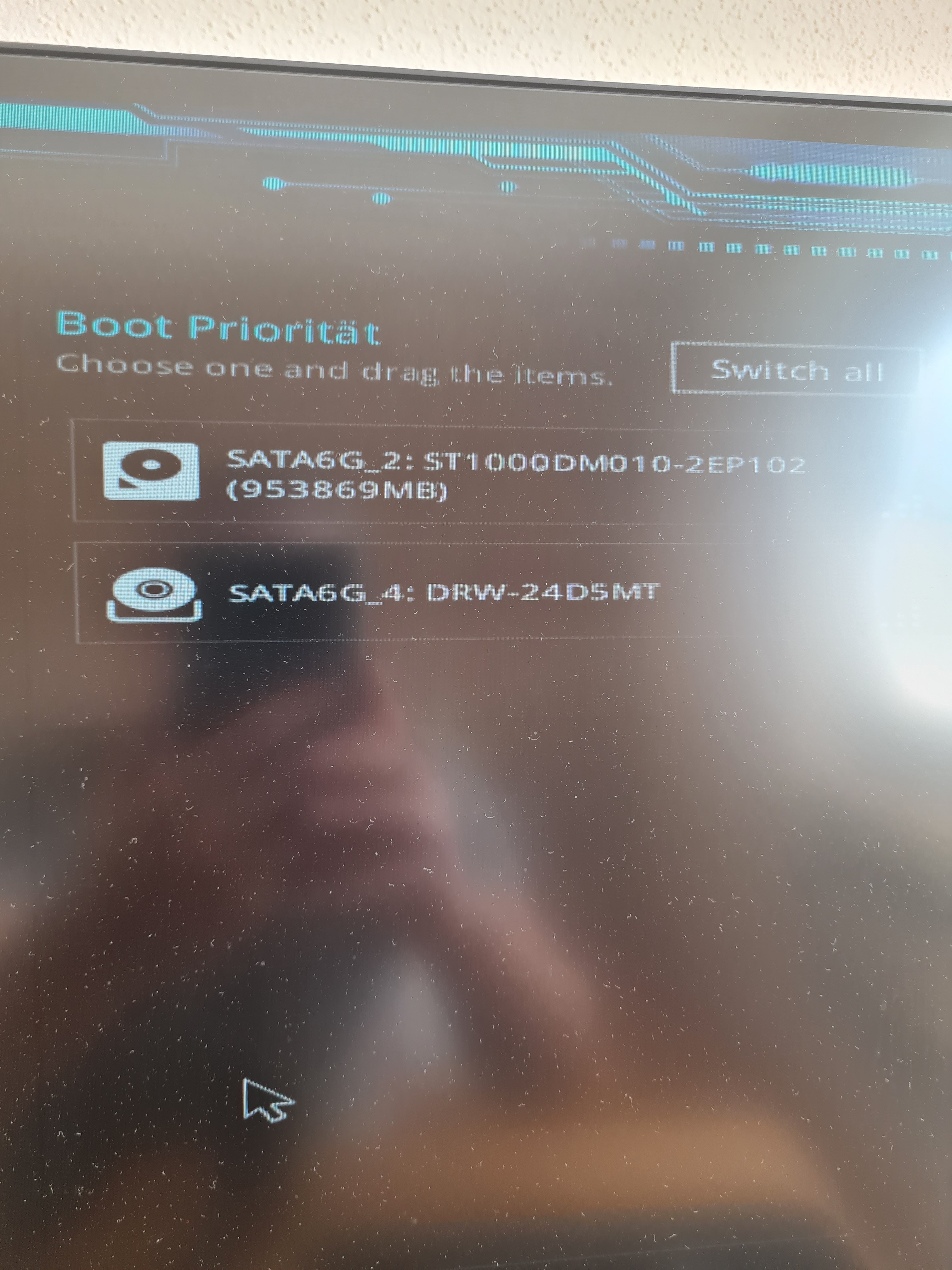

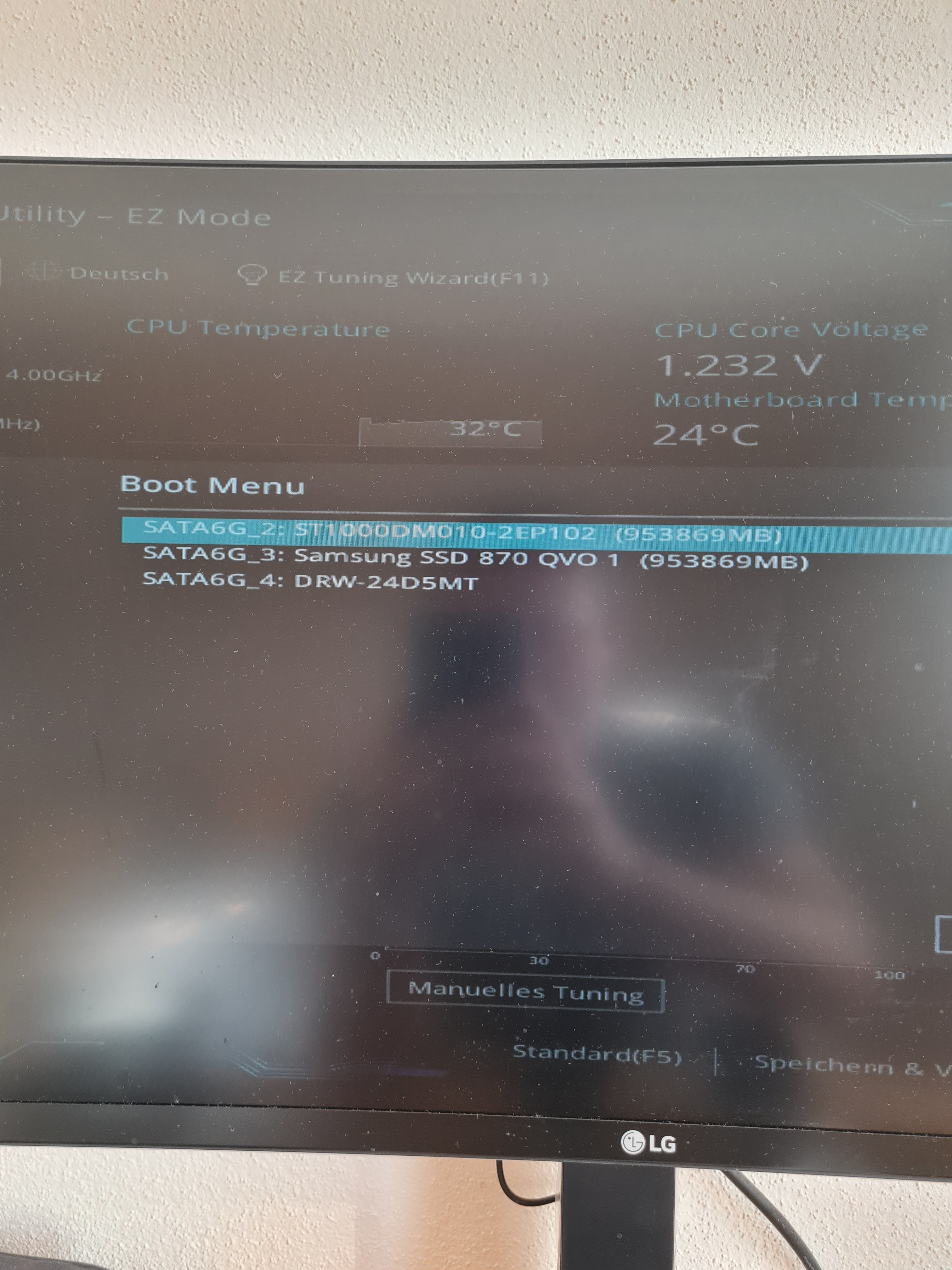

habe mir eine SSD(Samsung 870 QVO) eingebaut und diese komplett geklont. Nun stehe ich vor der Herrausforderung, dass mein Bios die SSD nicht in der Priorisierungsliste für den Start auflistet...!? Aber ich jedesmal manuell vom Bios aus im "Boot Menü"/"Boot Override" mit der SSD starten kann?!
Verstehe wirklich nicht an was das liegen kann, wenn die SSD ja schon erkannt wird und sogar als bootfähiges Laufwerk anerkennt. Hoffe jemand kann mir weiterhelfen :).
Soll ich die alte Festplatte wo das Windows drauf ist löschen?
Erkenne durch verfügbaren Speicher und schnelleres starten welche Festplatte drauf ist (um Unklarheiten zu vermeiden).
Dann ist aber Windows bei dir nicht im UEFI Modus installiert, was man da eigentlich mittlerweile machen sollte.
Denn im UEFI Mode wählt man halt nicht die SSD/HDD, sondern den Windows Bootmanager.
bei dir ist da warscheinlich CSM aktiviert, was der alte "Bios" Modus ist
Reaktionen: maffmaff0

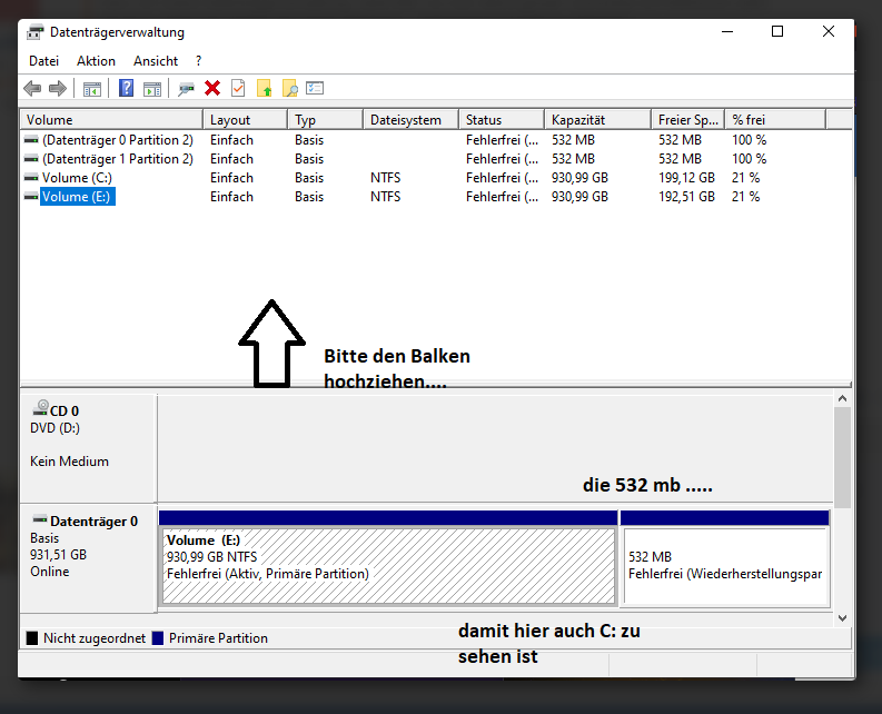

Dann zeige mal einen gesamten Screenshot der Datenträgerverwaltung.

Nein, ich meine Datenträgerverwaltung, siehe Bild, wo man deine ganzen Laufwerke mit Partitionen sieht.
Windows Taste mit rechter Maustaste anklicken > Datenträgerverwaltung anklicken
Davon einen Screenshot erstellen.

Ich kenne das Asus Bios nicht, aber vielleicht ist die Samsung einfach als "Boot Option #2" gesetzt und kann deshalb unter "Boot Option #1" nicht ausgewählt werden.
Gut aufgepasst @Nolag
An erster Stelle sollte der Windows Bootmanager stehen. An 2ter Stelle dann die HDD/SSD auf der Windows installiert ist.
Da hat das klonen dann seinen Zweck nicht erfüllt.
Also Windows neu und Clean installieren.
Das geht schneller als nach Fehlern zu suchen.

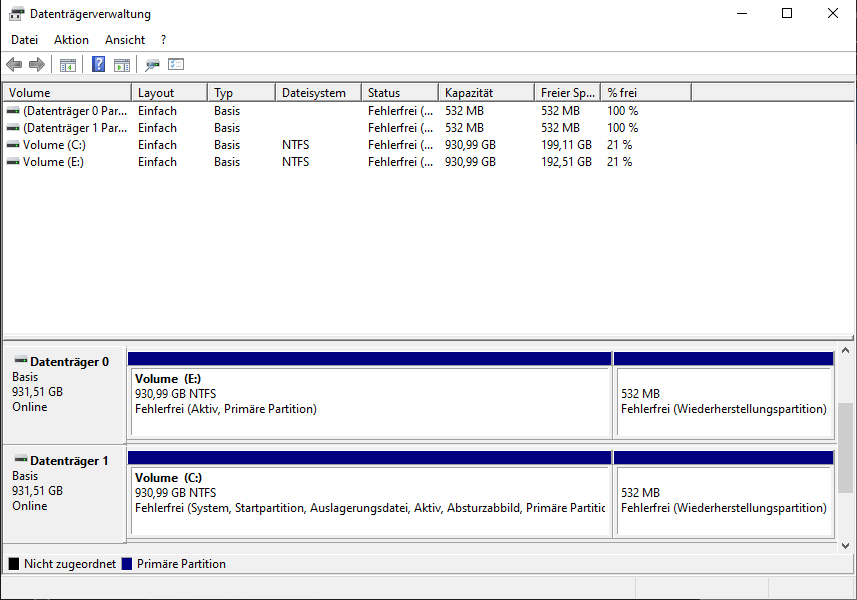

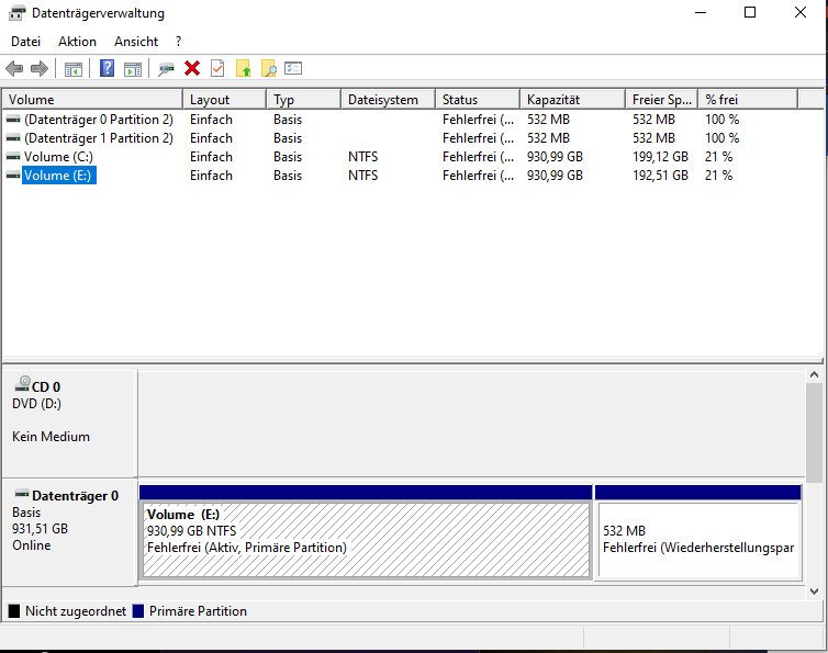

Danke, wie gesagt die SSD wird erkannt, in dem Fall C: die SSD - weil manuell gebootet. Und E die HDD
Ich hatte um die ganze DT-Verwaltung gebeten. Also auch das untere Teil, wo jetzt C: noch versteckt liegt.
Die 532 mb im Screenshot zeigen so schon, dass da was schief gelaufen ist. Die sollten bei dem noch versteckten C: liegen.

Danke.

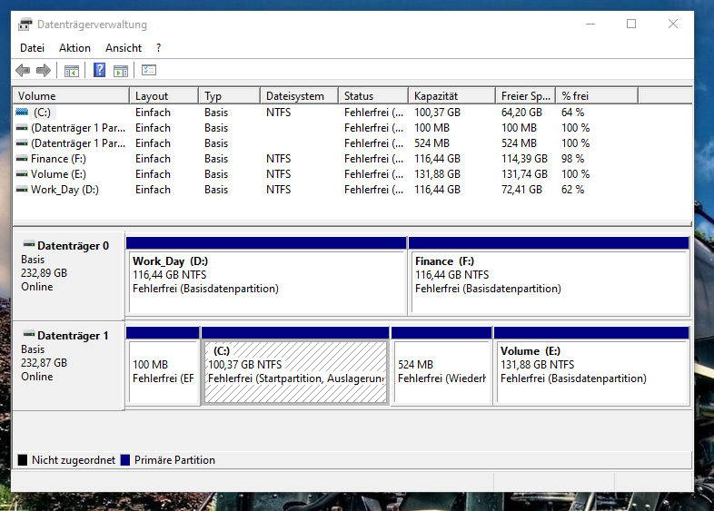

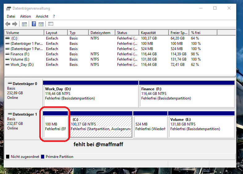

Da erkennt man, dass sowohl an der alten Win 10 Installation, als auch an der neuen, die 100mb Efi Startpartition fehlt.
Ich hab zwar schon gelesen, dass es ohne die auch funktionieren sollte, das habe ich bei meinem PC aber bisher noch nie gesehen.

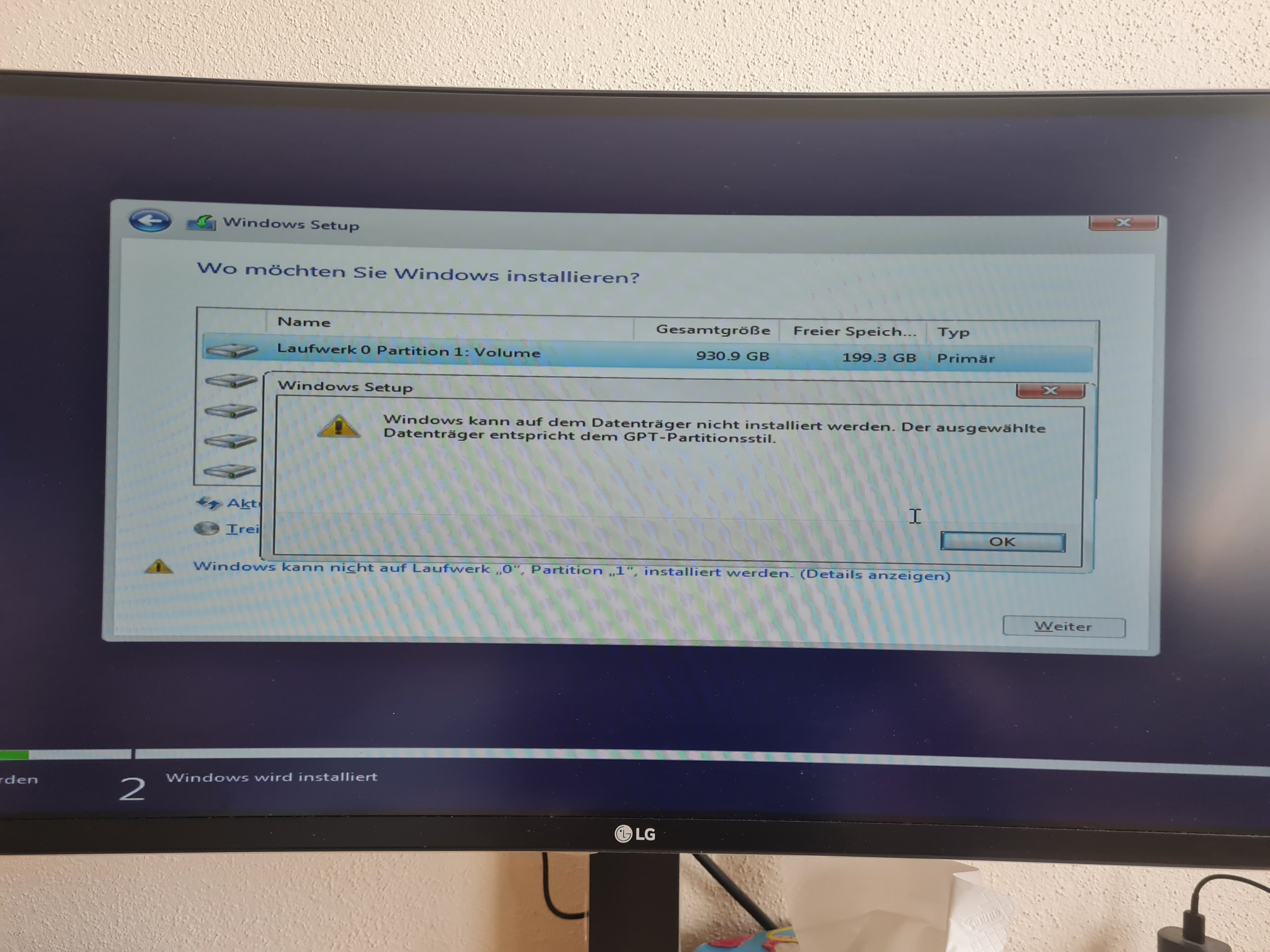

Kann nicht einmal neu installiert werden, da es GPT-Partionsstil ist?!
Dann musst du von deinem Bootmedium im GPT Modus starten.
Da steht dann UEFI "Name des Sticks" , und nicht nur "Name des Sticks"
Vielleicht findest du ja jemanden der dir Vor Ort Helfen kann.
Ist es nun GPT Partitionsstil oder nicht? Das lässt sich doch leicht feststellen.
Um Probleme von vornherein zu vermeiden, solltest du die alte Platte abziehen; sicherstellen, dass dein Installationsmedium im UEFI Modus bootet und dann die SSD bei der Laufwerksauswahl komplett löschen. Danach kannst du Installieren.
