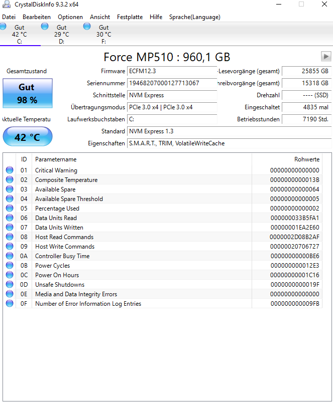

Meinen PC habe ich zuletzt vor ca. einem Jahr mit neuer GraKa, neuer CPU und neuer SSD versehen. Das System lief stabil bis vor ca. 3 Monaten der PC abstürzte und beim Rebooten ein Fehlerbildschirm mit Fehler 0xc000000f angezeigt wurde. Ich habe das BIOS geöffnet, hier war die SSD Force MP510, auf der auch Windows ist, in der Boot-Reihenfolge plötzlich an letzter Stelle, stattdessen das optische Laufwerk an erster Stelle. Ich habe die SSD mit Windows wieder auf Position 1 geändert und hiernach lief das System bis zuletzt einwandfrei. Aktuell ist der PC nun wieder abgestürzt, beim Öffnen des BIOS wurde die SSD Force MP510 nicht mehr angezeigt/erkannt. Nach einigen Minuten warten, war sie wieder sichtbar, in der Bootreihenfolge dann wieder an erste Position gesetzt konnte ich Windows wieder starten. Seitdem stürzt der PC aber unregelmäßig und häufig ab. Manchmal wird im BIOS dann die Force MP510 nicht erkannt und Windows lässt sich nicht starten, bis sie nach ein paar Minuten wieder erkannt wird.
Ich habe das BIOS auf die aktuelle Version F67a aktualisiert. Die Firmware der SSD erschien gemäß Corsair SSD Toolbox bereits aktuell (ECFM12.3) Bei manchen Dingen ist das System stabil, so konnte ich zum Beispiel zweimal Baldurs Gate 3 für eine Stunde spielen ohne Absturz (1x aber auch mit Absturz nach ca. 10min). Höhere Temperaturen scheinen also nicht das Problem zu sein. Sekunden nach Beenden des Spiels fror aber beide Male der Bildschirm ein und das System stürzte ab. Ansonsten stürzt der PC spontan alle paar Minuten ab, auch im idle nach dem Starten. Wenn die SSD erkannt wird, kann ich direkt wieder Windows neustarten, manchmal dauert das aber wenige Minuten bis die SSD erkannt wird. Wenn ich versuche ein ausstehendes aktuelles Windows Update durchzuführen, stürzt der PC jedes Mal nach ein paar Sekunden ab. Vor der aktuellen Problematik hatte ich natürlich immer alle Windows Updates durchgeführt. Hier wird jetzt der Fehler "0x80070643" angezeigt. Genügend freier Speicher (123GB) ist auf der Force MP510 übrigens vorhanden. Über CrystalDiskInfo ausgelesene SMART-Werte scheinen mir als Laien ok. Ebenso die Temperatur der SSD.

Ich würde die SSD austauschen.
Und das Windows im UEFI Modus installieren.
SSD oder Netzteil meiner Meinung nach.
Die SSD wurde 415 im Betrieb abgeschaltet, das ist schon sehr viel.
Überprüf mal die Spannungswerte ob das Netzteil noch gut ist.

Als Allererstes, solltest du mal eine Daten Sicherung durchführen, da man nie genau weiss, wann sich die M2 komplett verabschiedet, auch wenn der Zustand in Crystal Disk Info noch gut aussieht, bis auf die unschönen Unsafe Shutdowns.
Du kannst ebenfalls mal probieren die Kontakte zu reinigen, das geht z.b. mit Iso Propanol, es geht aber auch mit einem Radiergummi.
Auch mal den M2 Slot auf evlt. Verschmutzugen Stau. etc. überprüfen!

Muss ja nicht das Netzteil sein, aber wenn irgendwas "plötzlich" nicht mehr geht, dann sollte man alle Komponenten, von den üblichen Verdächten angefangen, überprüfen. Wenn die Versorgungsspannung nicht mehr stimmt kann das beliebige Fehler erzeugen. Vor allem sind über 400 Unsafe Shutdowns schon extrem merkwürdig. Wenn sonst alles stimmt ist es halt die SSD.
Wenn es nur das NT wäre müsste die SSD immer da sein. Ist sie scheinbar aber nicht.
