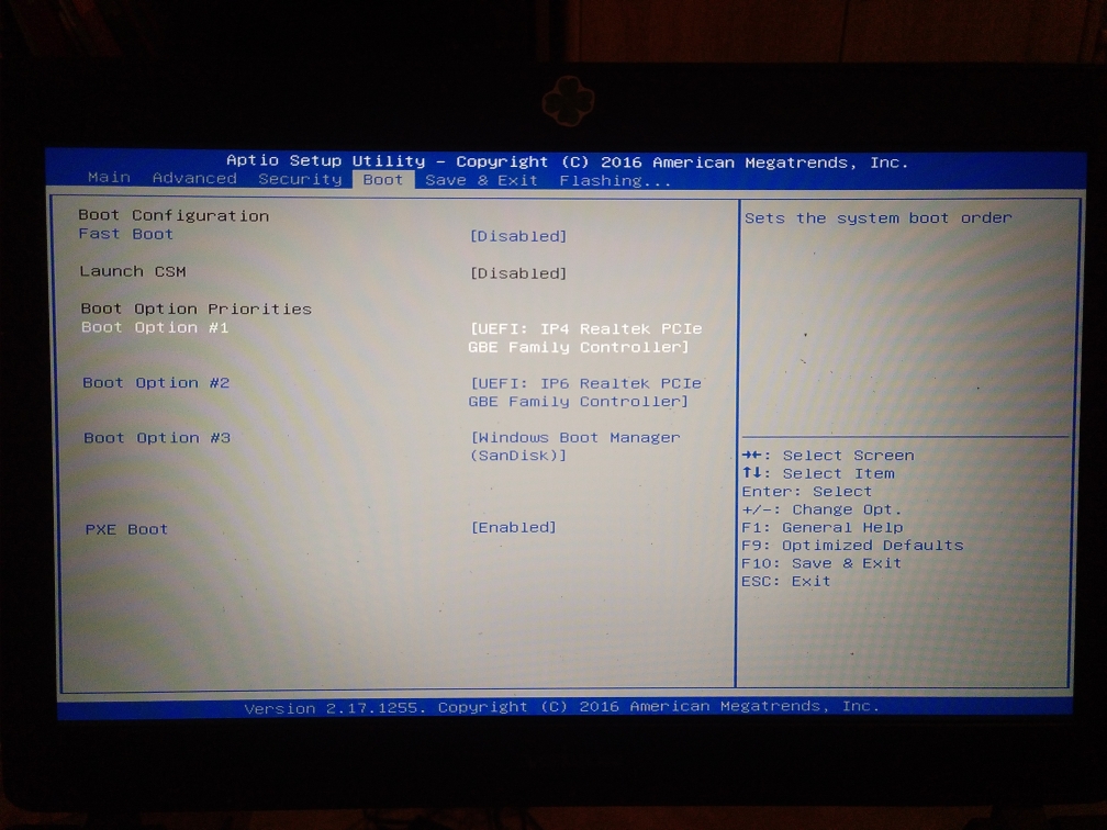

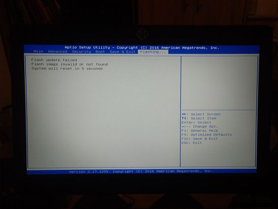

Ich habe hier einen Laptop bei dem ich einige ausstehende Windows-Updates gemacht habe. Dabei sind auch optionale Updates gewesen.
Jetzt habe ich aber das Problem, dass der Laptop bei jedem Start im BIOS startet und sich mit einem "Flash update failed" meldet.
Nach 5 Sekunden startet die Kiste dann neu und landet wieder da...
Mit schnellen Tastenbewegungen (Links-Rechts-Drücken) komme ich aber trotzdem noch an die weiteren Einstellungen.

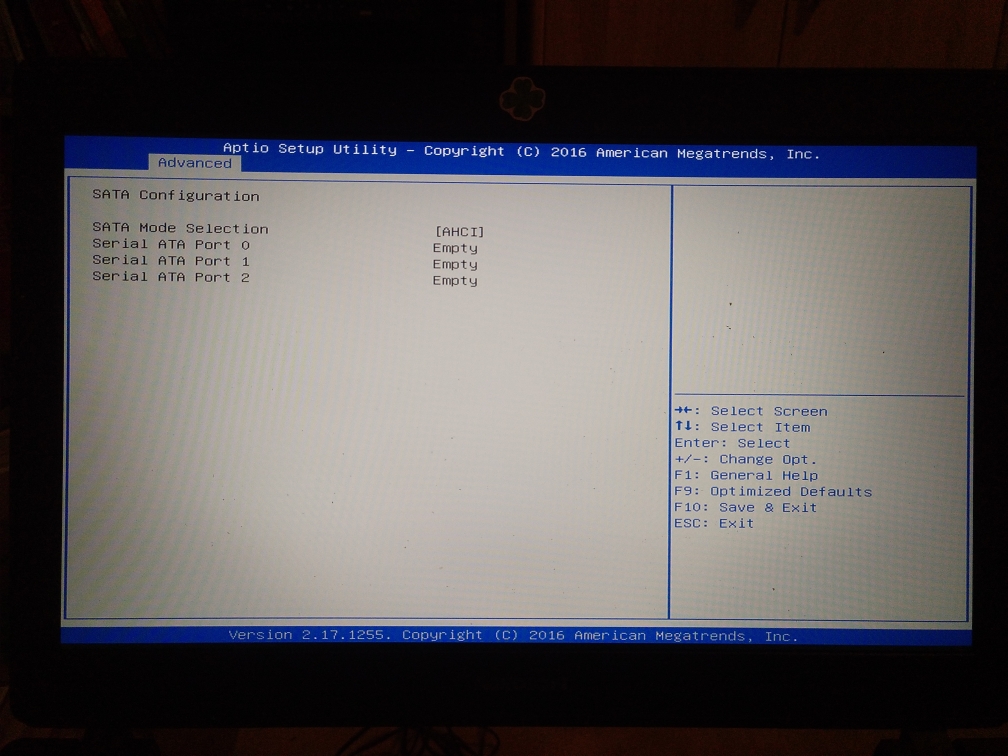

Hier ist mir aufgefallen, dass das BIOS KEINE Festplatten mehr erkennt.
Auch in den Boot-Einstellungen werden die zwei verbauten nicht gefunden (Boot Option #3 ist mein USB-Stick: Kommt gleich ;) ).
Das interessante ist: Von USB aus (Boot Option #3) kann ich starten. Ich habe hier jetzt drei USB-Sticks (Windows To Go, ein Windows Setup und ein Linux) die sich alle starten lassen.
Alle haben aber das gleiche Problem wie das BIOS. Die Festplatten können nicht gefunden werden.
Gerätemanager, Datenträgerverwaltung Partitionierungs-Tools, Setups, ... habe ich da schon probiert.
Wenn ich die Festplatten allerdings ausbaue (habe ich testweise nur mit einer gemacht) und an einen anderen Rechner stecke, werden die auch noch erkannt. Es sollte also nicht an den Platten an sich liegen.
Ich befasse mich jetzt schon einige Tage damit. Leider habe ich jetzt wirklich keine Ahnung mehr...
Könnt ihr mir da weiterhelfen?

In Bild 3 Boot steht CSM auf Disabled. Stell das mal um auf Enabled.
Reaktionen: Das_Oni
Ohne jetzt direkt eine Lösung zu haben, wurde da bei den Updates was gemacht dass das BIOS des Laptops geflashed hat? Der Menüeintrag "Flashing..." ist ja immer noch da.
Kannst Du unter SAVE&EXIT noch die Defaults laden?
@Ponderosa
Vermutlich kann man das nicht ändern, zumindest deutet die Farbe im Screenshot darauf hin (nicht blau sondern grau).
PXE Boot sollte auch auf Disabled stehen.
Reaktionen: Ponderosa
Ich denke auf Boot-Option #1 sollte der Windows-Boot-Manager (Sandisk) stehen.
@Tramizu
Das auch noch, darauf habe ich gar nicht geachtet.
Yep, also werter @draekster, bitte mal die Boot Option Priorities umstellen, der Rechner will unbedingt vom Netzwerk booten, das bringt Dich nicht sonderlich weit.
Ggf. ist das die Lösung.
Kann auch sein dass bei PXE Boot "Disabled" die Realtek-Optionen automatisch verschwinden.
Ui
So viele Antworten in so kurzer Zeit.
Vielen Dank schonmal :)
BIOS-Defaults habe ich auch schon geladen.
CSM kann ich einschalten, wenn ich Secure Boot abschalte.
Hab ich gemacht und ist aktuell so.
PXE Boot habe ich abgeschaltet.
In den Boot Optionen ist der Windows-Boot-Manager (Sandisk) jetzt an erster Stelle und die Netzwerkkarten sind raus.

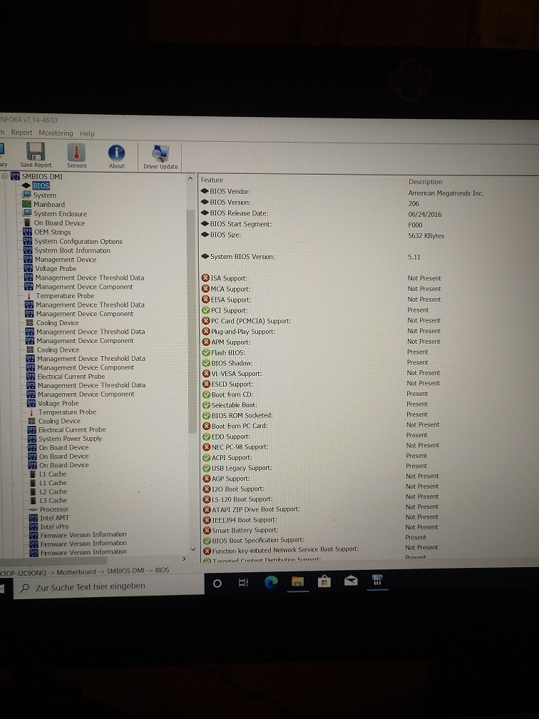

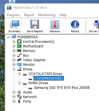

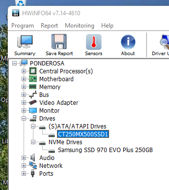

@draekster Lade dir mal HWInfo64 und schaue nach der Marke der verbauten M.2 und Sata SSD.

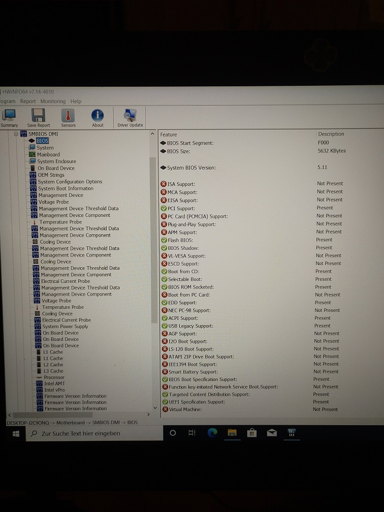

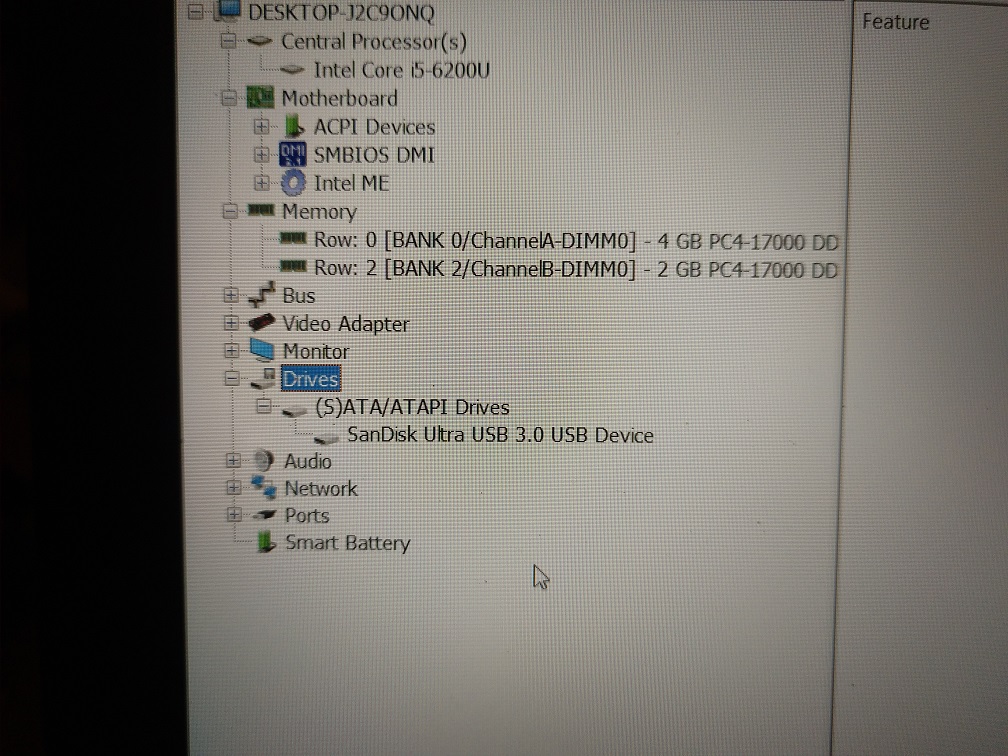

HWINFO findet leider auch nichts :/
Hier mal Noch die Ausgaben vom BIOS falls es hilft.
