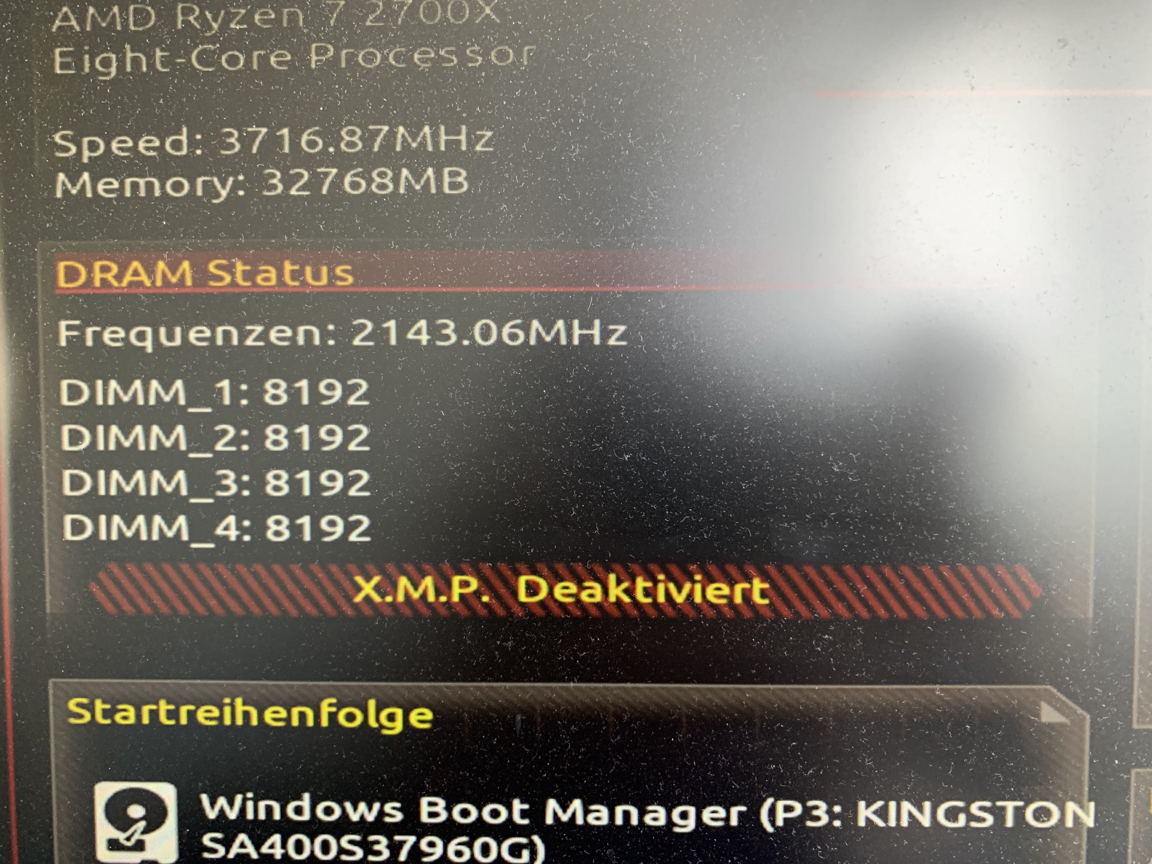

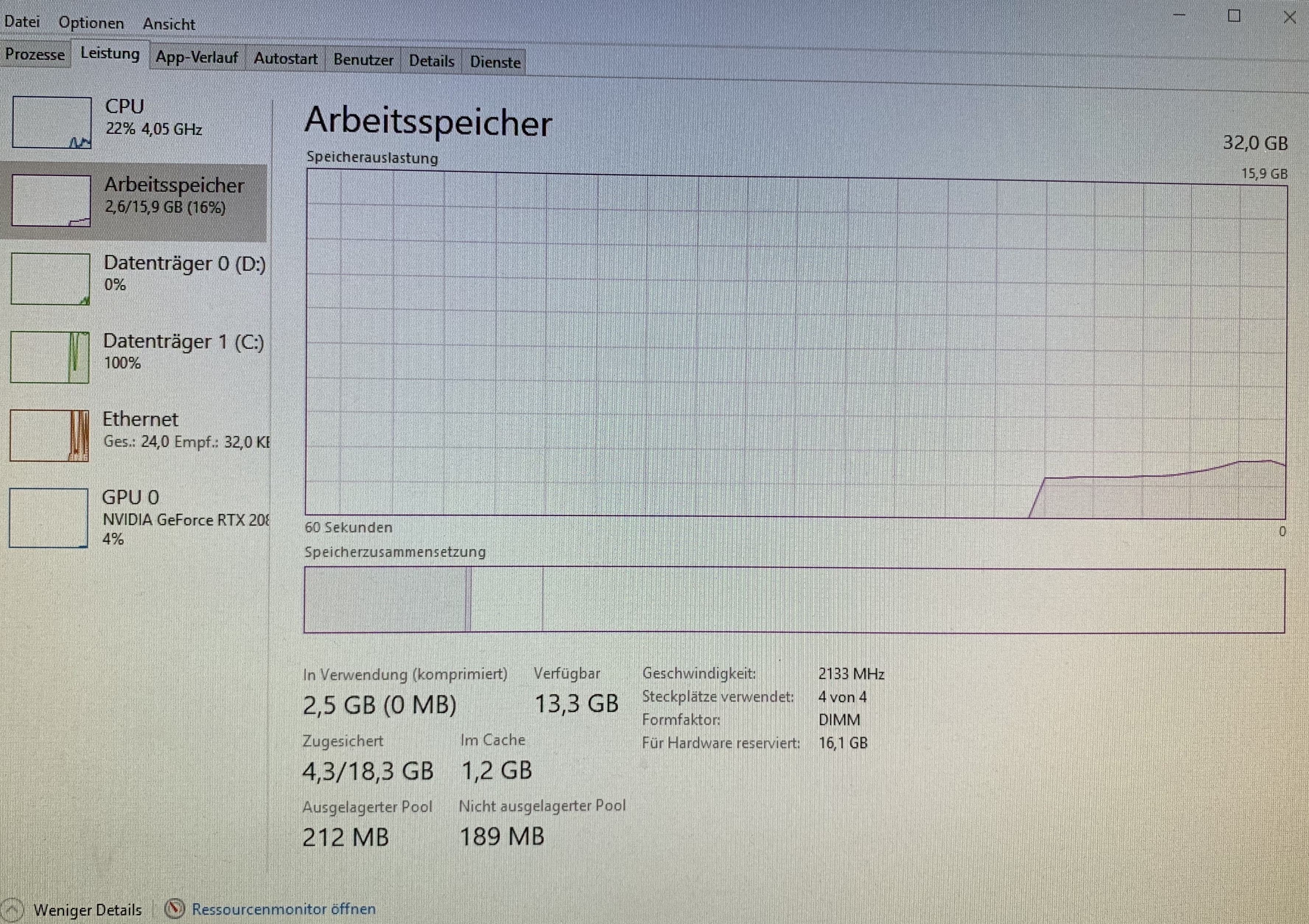

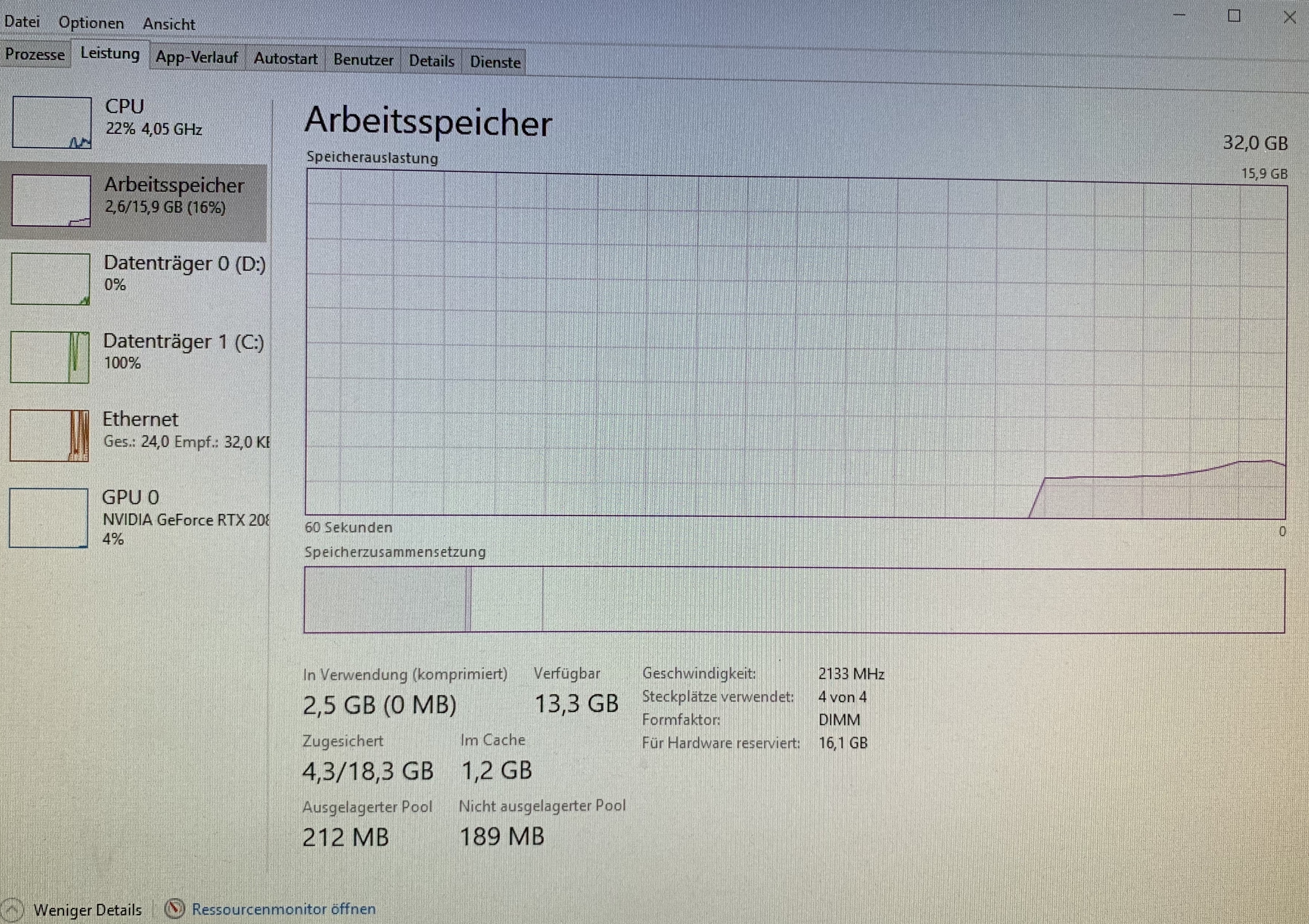

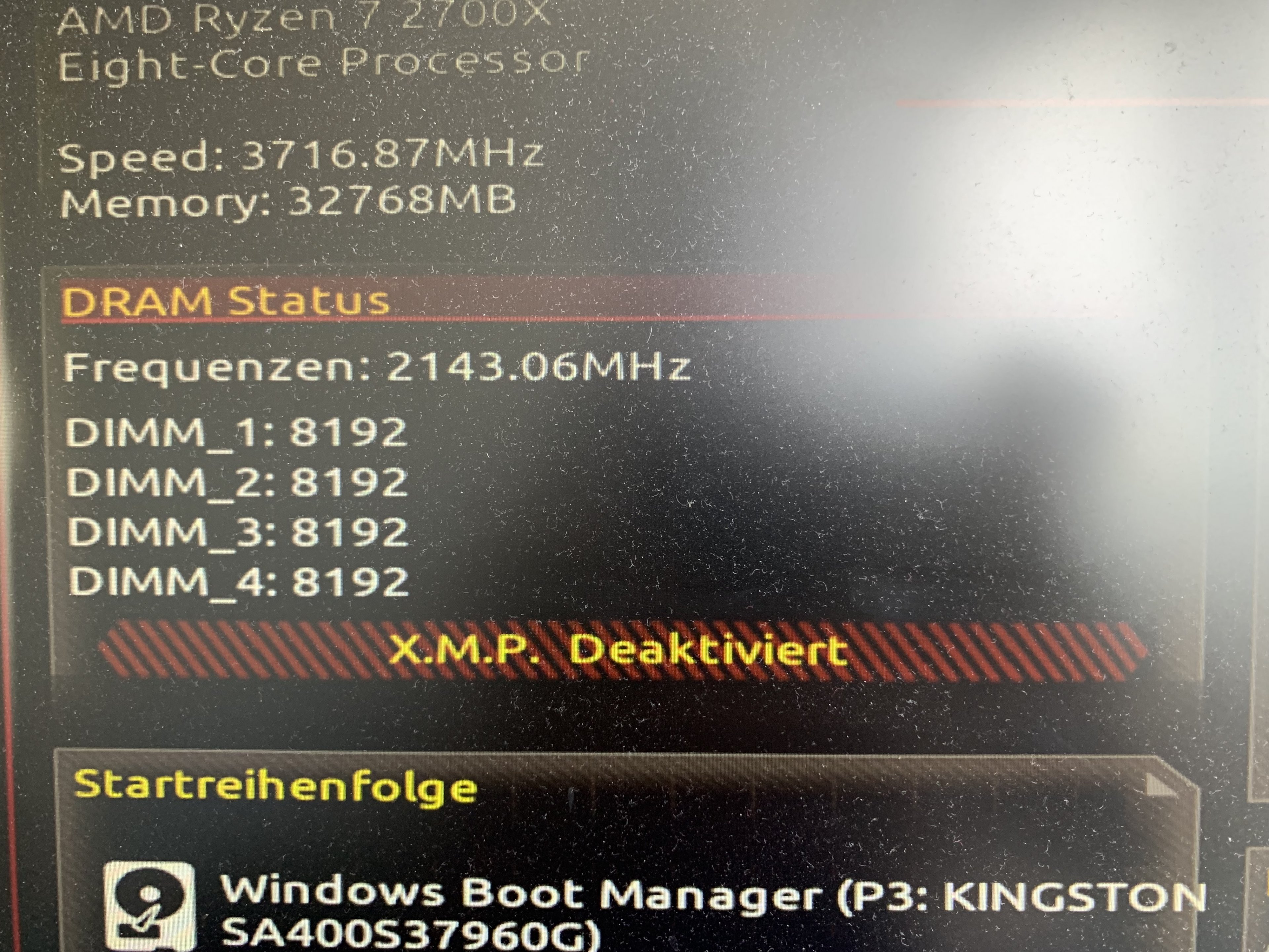

Moin,
habe gestern von MF als Ersatzteil zwei 8GB Riegel bekommen und direkt verbaut, sodass nun 32GB G.Skill Aegis F4-3000C16D-16GISB verbaut sind. Zur übersicht über mein System werde ich ein Foto aus dem BIOS anhängen. Falls das eine Rolle spielt, Graka ist eine Aorus rtx 2080.
MEn müsste es ja an Windoof liegen, da der RAM im BIOS normal erkannt wird.
Ich freue mich über jegliche Hilfe.
Den Thread von X sind nur Y...... habe ich schon durch.
LG und schönes Wochenende.

Ah, dann mal alle Riegel nacheinander einzeln testen und aktuellstes Bios drauf, Aegis und AMD sind nicht immer die besten Freunde.
Reaktionen: Technikfux
Es kann sein das ein oder mehrere RAM-Riegel oder Slots defekt sind, daher jeden RAM-Riegel einzeln testen und auch alle Slots mal durchtauschen/wechseln.

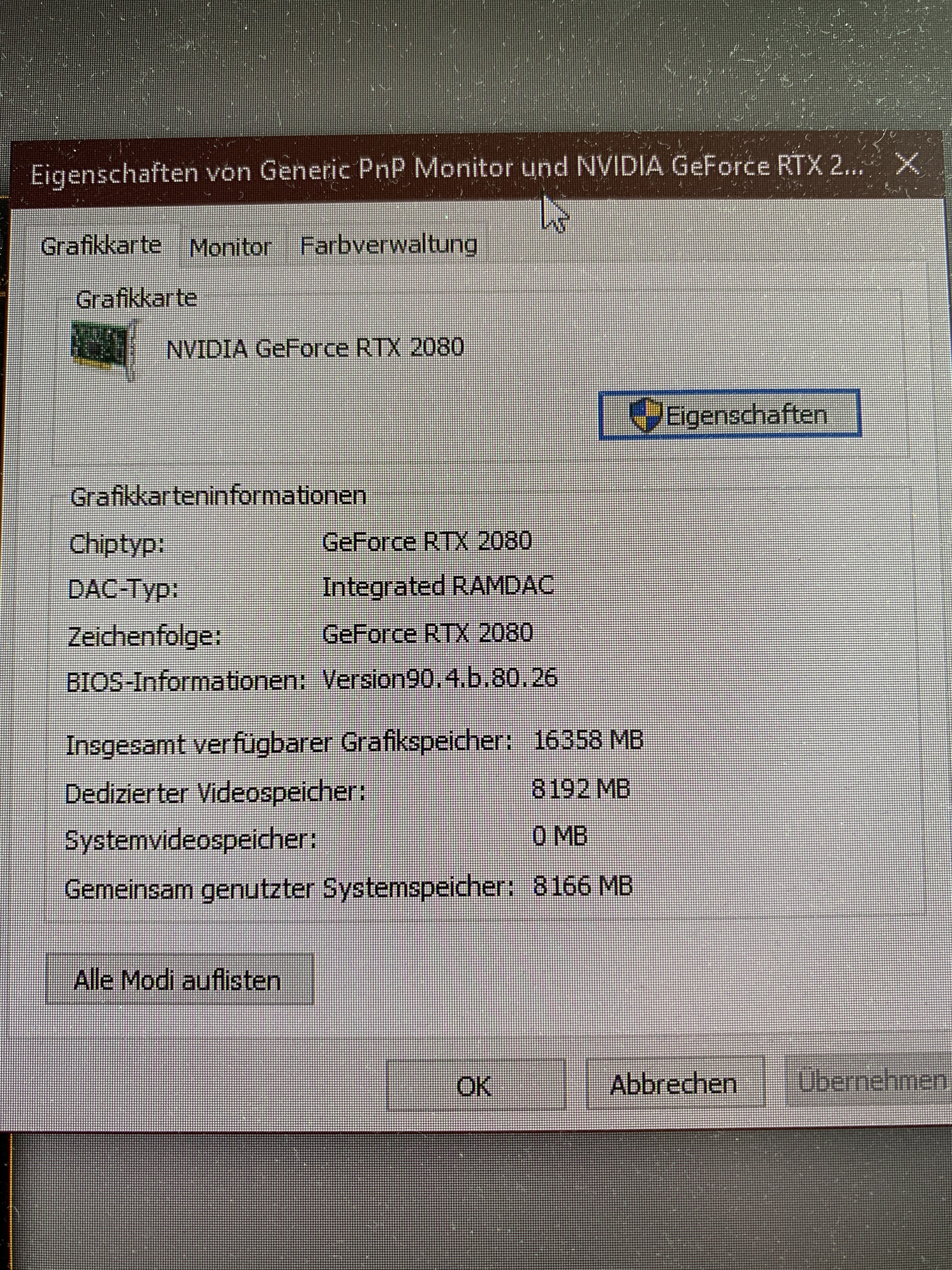

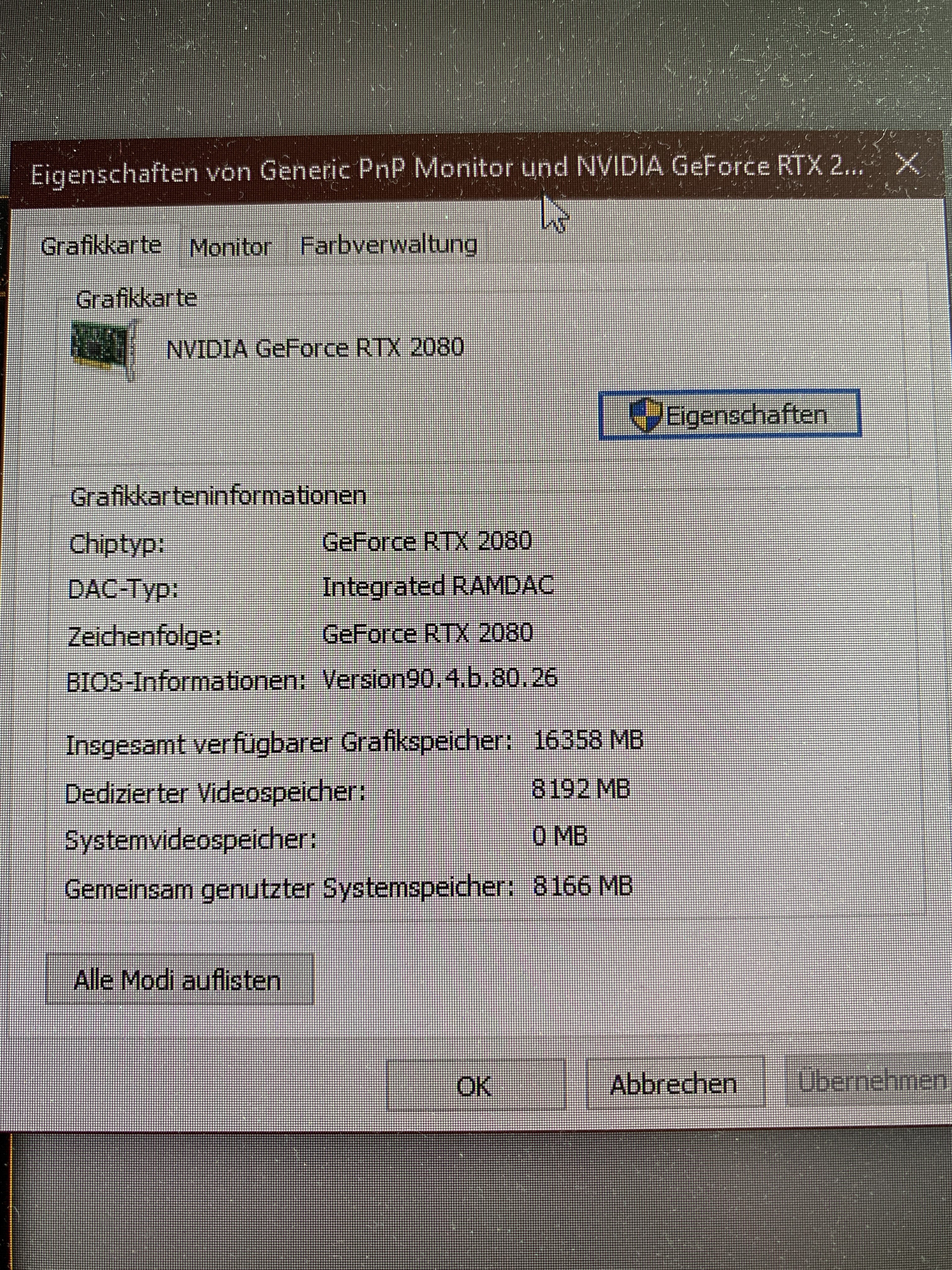

@TE , gib mal in der Suche , das ein:
Erweiterte Anzeige
Erweiterte Anzeigeeinstellungen wählen / klicken
Adaptereigenschaften für Bildschirm 1 anzeigen
ähm ja, da steht was...
Reaktionen: cheshirecat93 und Technikfux

Dann wundert mich aber, dass mein BIOS den normal erkennt. Werde gleich mit dem testen anfangen und das Ergebnis mitteilen.
Danke für die Beiträge.
Erweiterte Anzeige
Uff

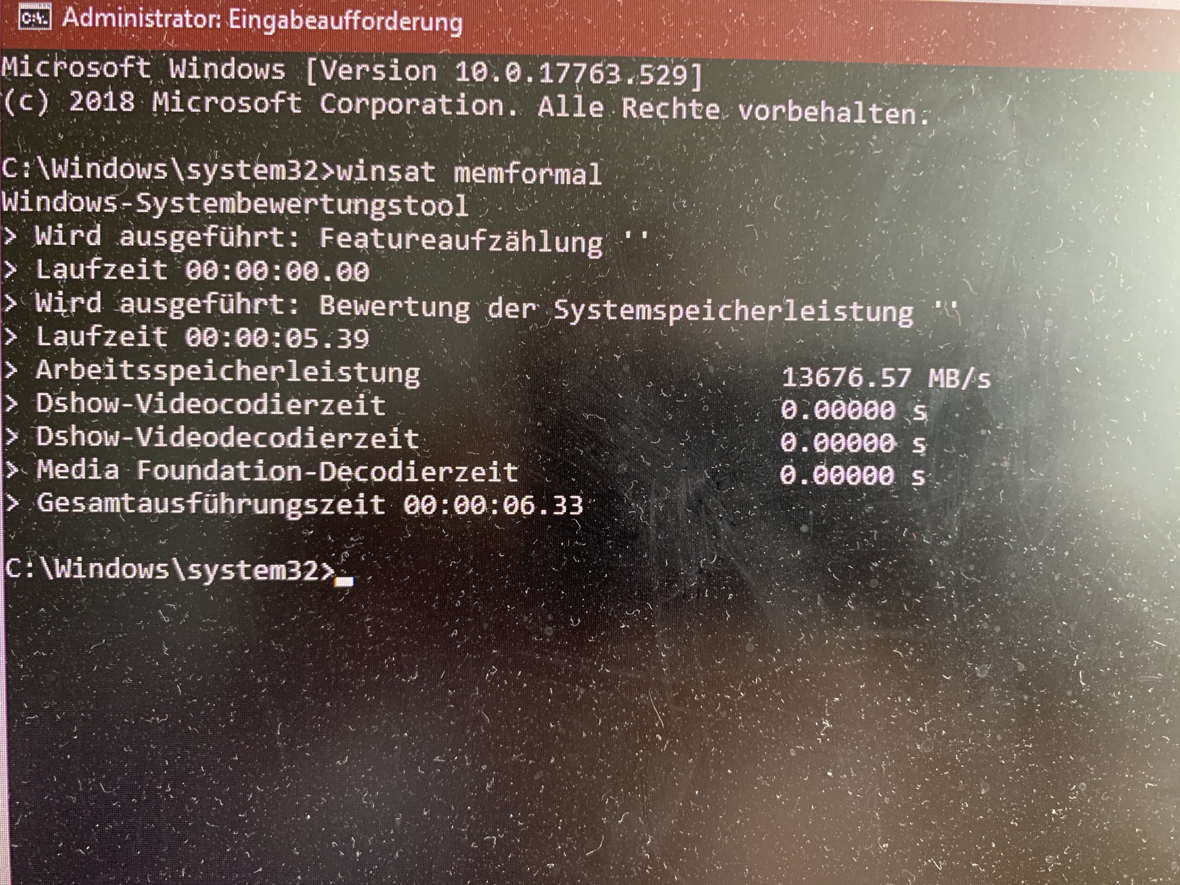

Eine Eingabeaufforderung mit Adminrechten öffnen und den Befehl: Winsat memformal ausführen.

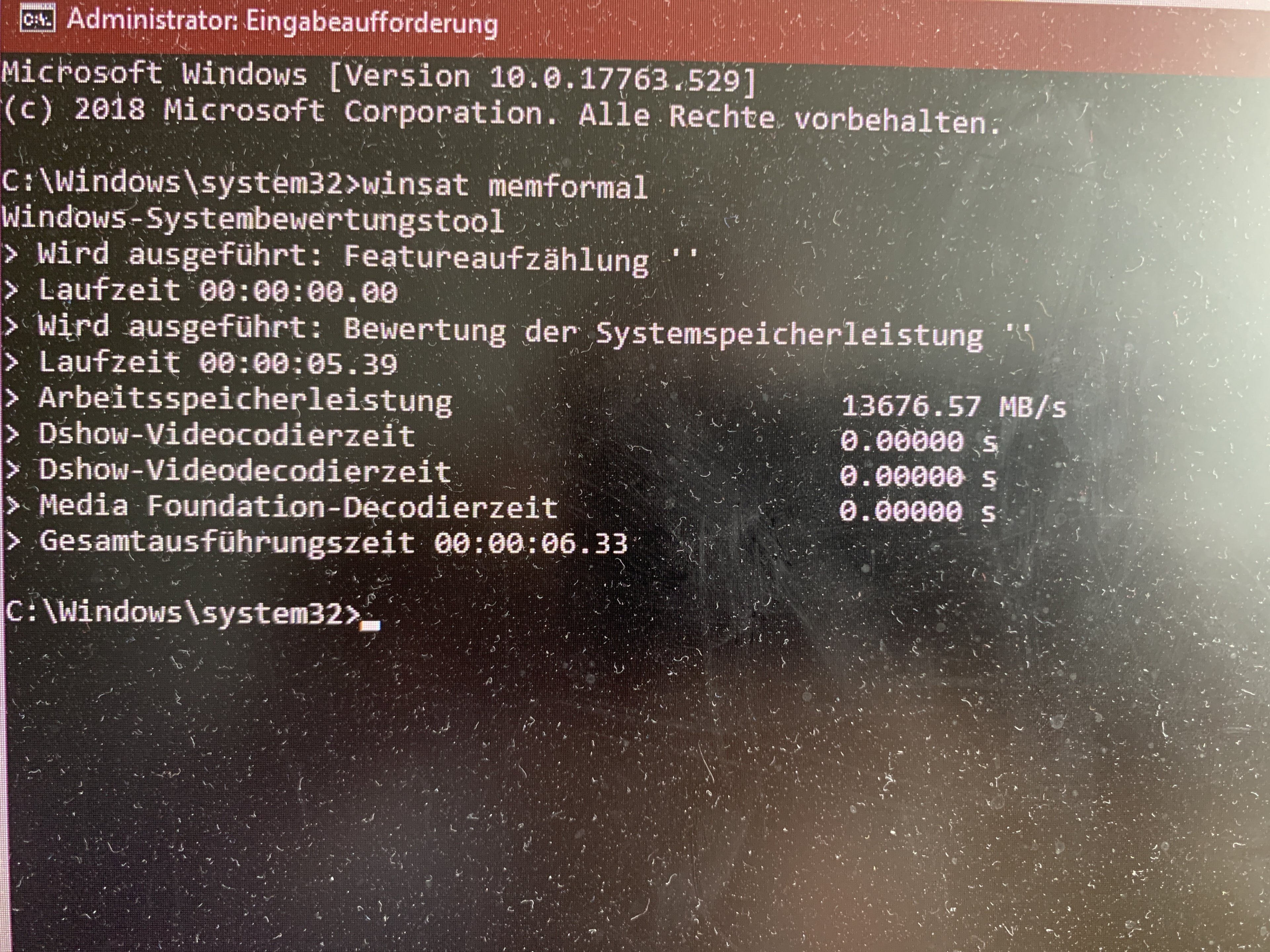

Sicher wieder NICHT als Admin gestartet die msconfig
Doch.
Grad gesehen, schon nach schließen des erweiterte Optionen Fensters setzt sich der Wert von 32gb auf 0 zurück.
@Technikfux
Ich wollte die Ergebnisse der Bewertung gar nicht sehen. Die Optionen von Winsat helfen nur immer, Erkennungsprobleme zu lösen. Denn vor der eigentlichen Bewertung erfolgt immer eine Ermittlung der aktuellen Parameter der getesteten Hardware, deren Ergebnis in die Systemkonfiguration übernommen wird, wenn Parameter voneinander abweichen. Dadurch lassen sich solche Probleme oft sehr elegant mit einer einfachen Befehlszeile auflösen.
Danach ist der Rechner natürlich neu zu starten, damit Windows die geänderte Konfiguration anwenden kann.
in msconfig nicht rumfummeln - wenn da kein Haken bei Speicher begrenzen ist dann finger ab !
zum Erkennen von RAM brauchts nur ein paar funktionierenden Kontakte im Slot, zur Nutzung müssen alle Kontakte funktionieren. Neuen RAM nochmal raus und testen ob die alten 16GB noch funktionieren und dann neuen RAM wieder rein (Slots vorher auf Dreck/Beschädigungen kontrollieren)
