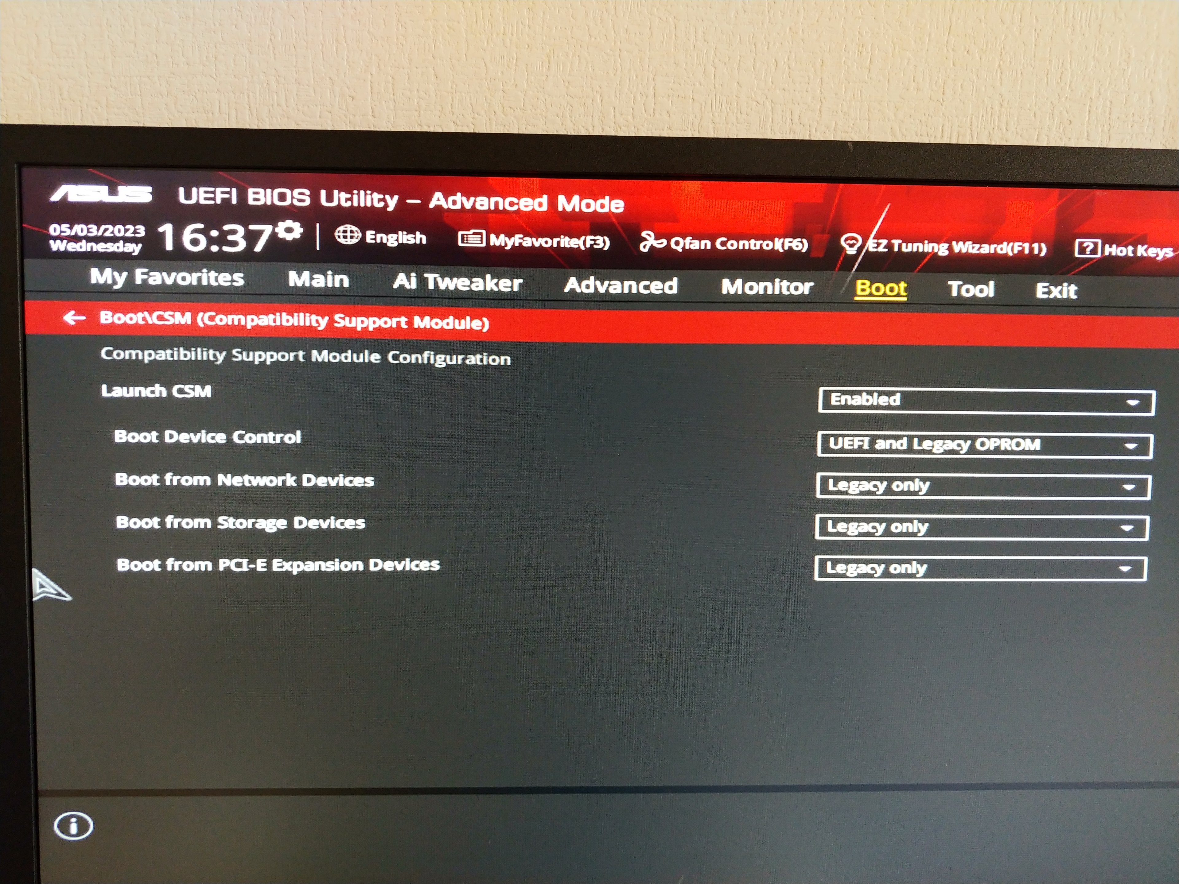

Moin moin,

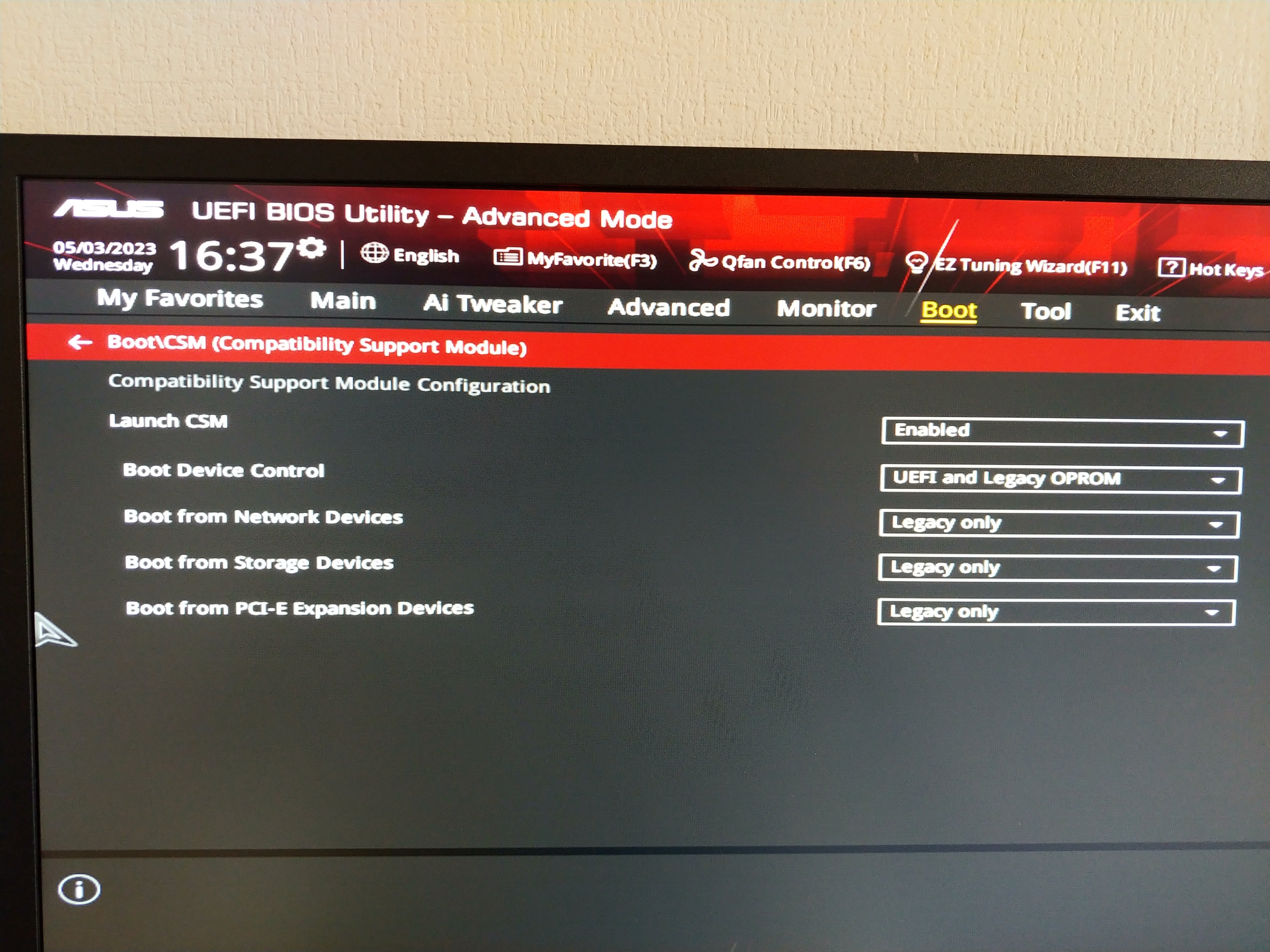

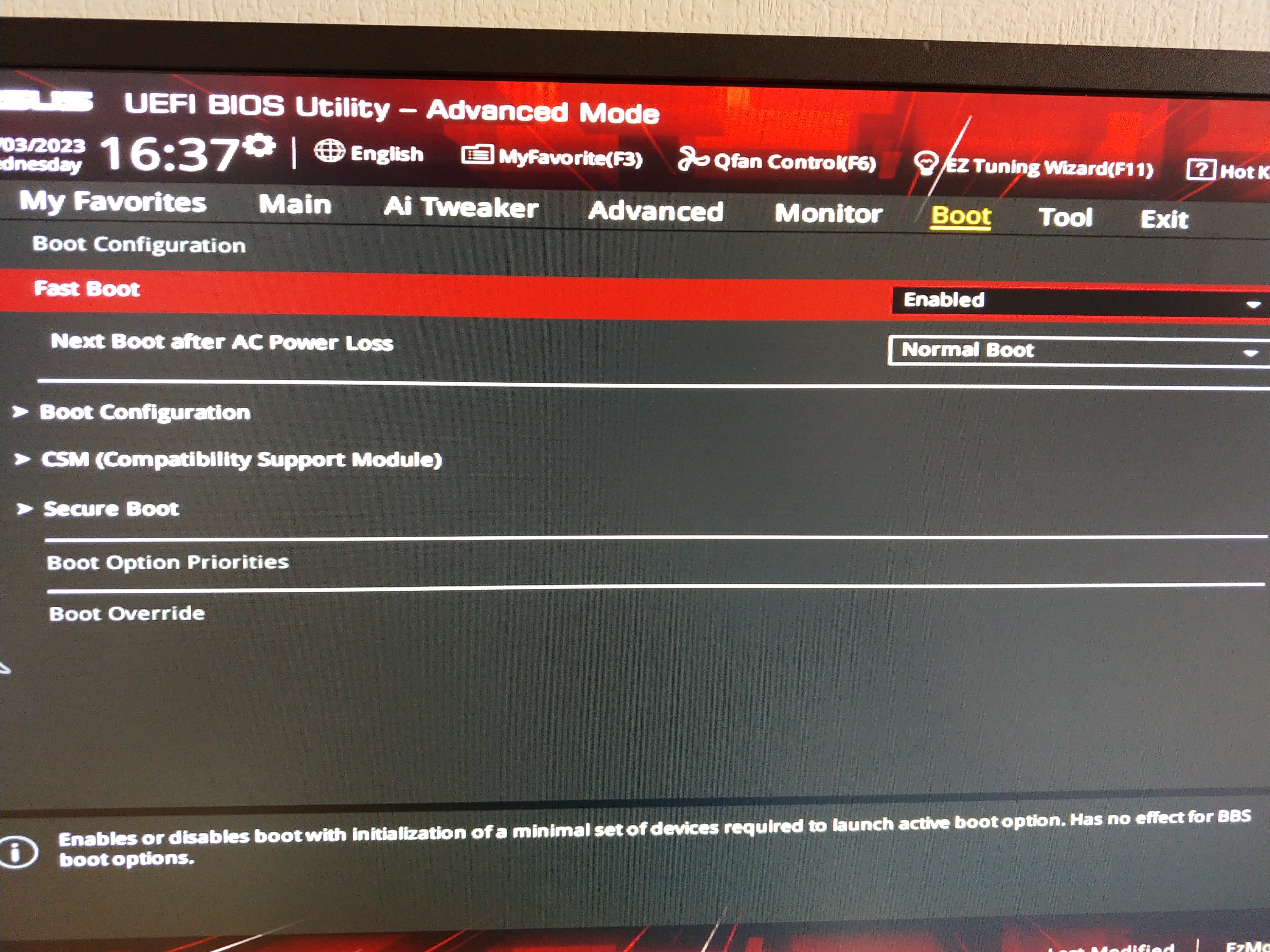

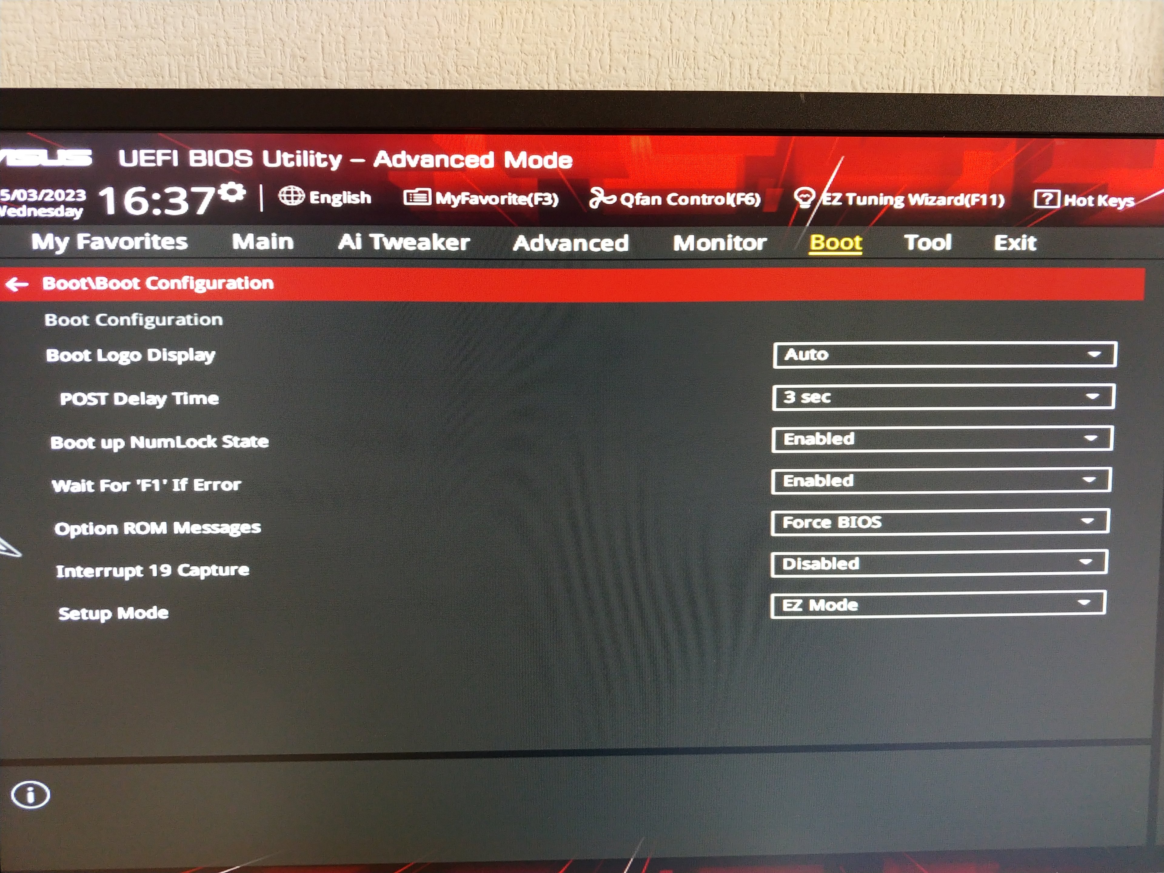

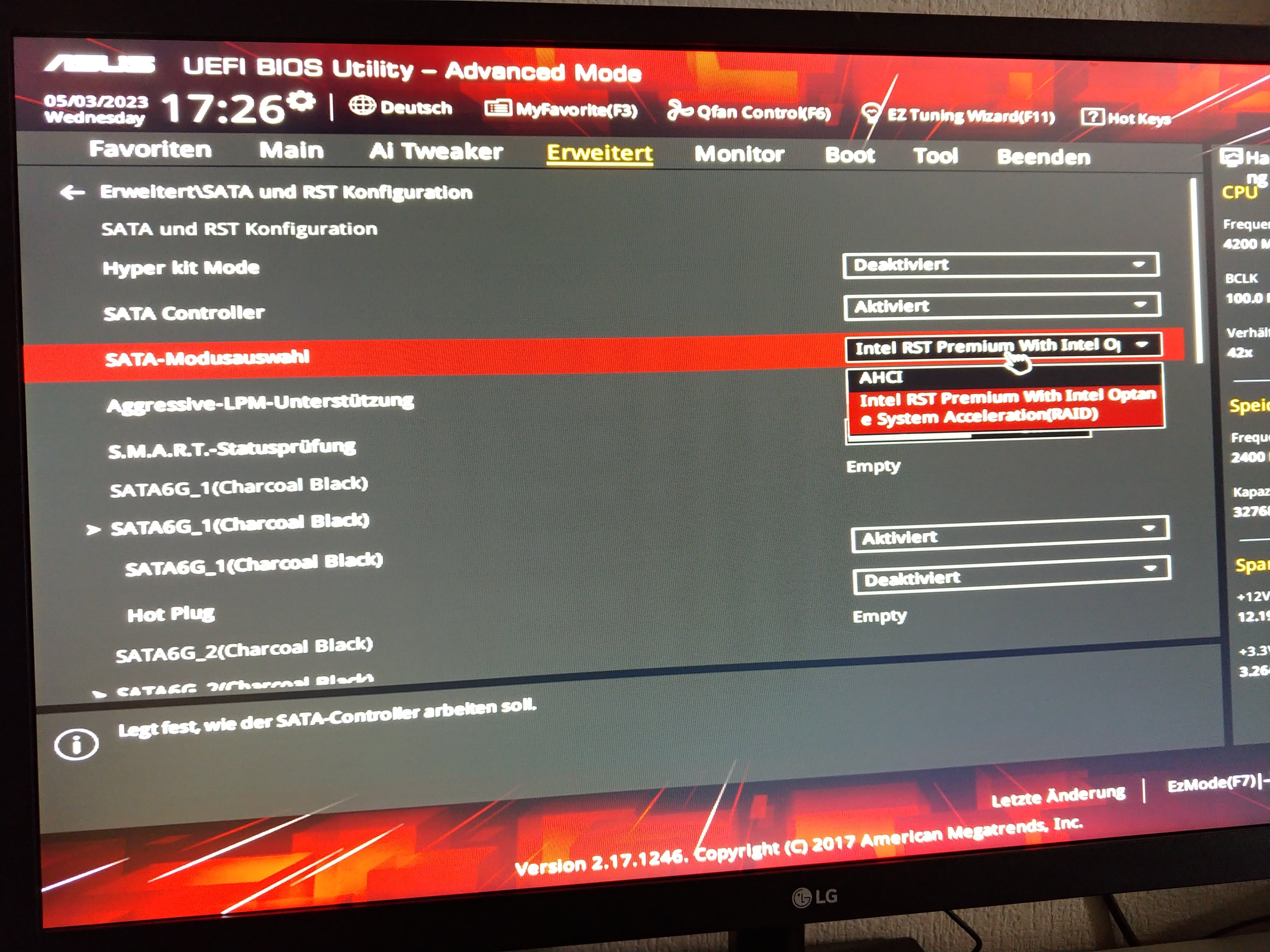

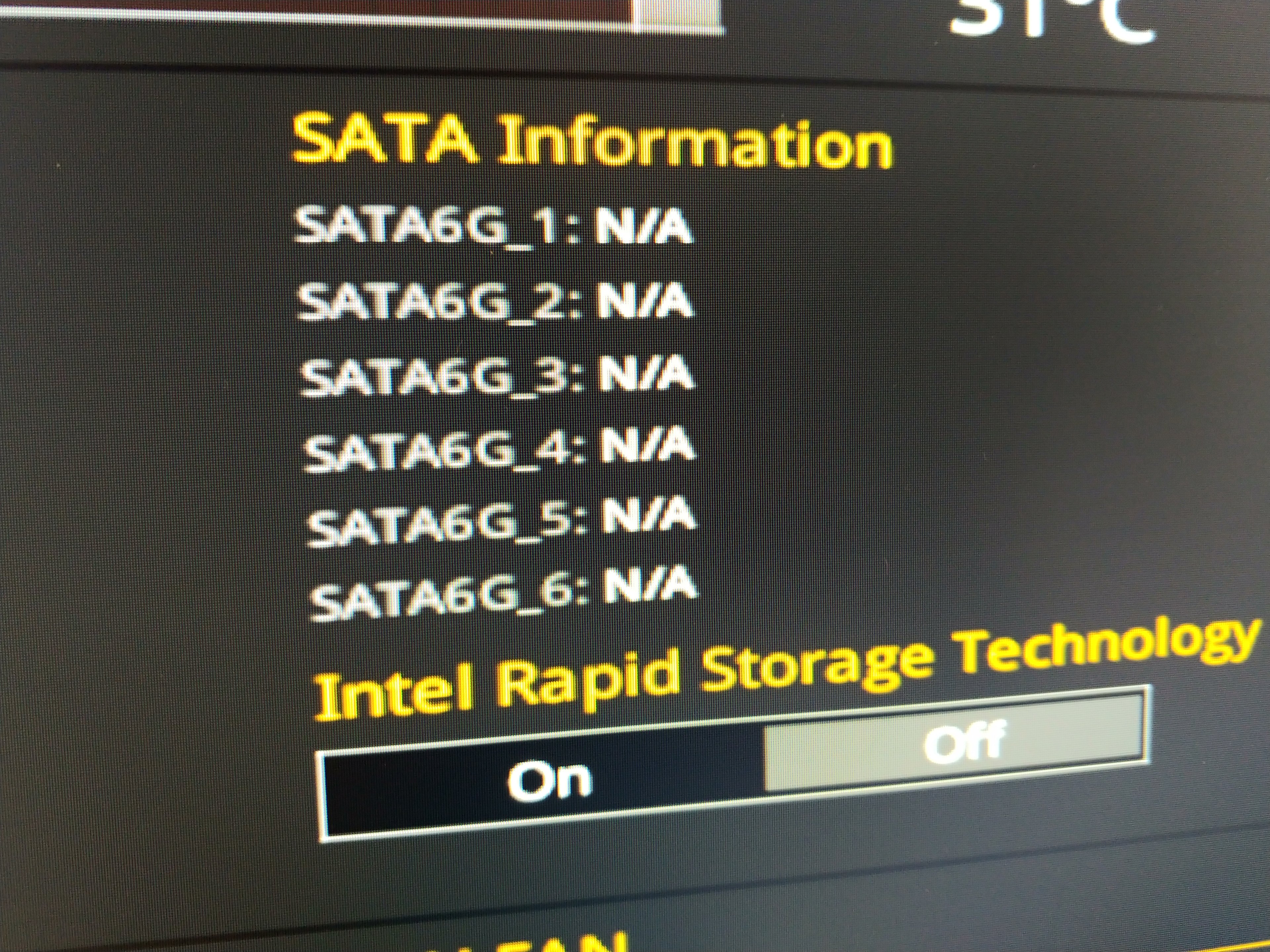

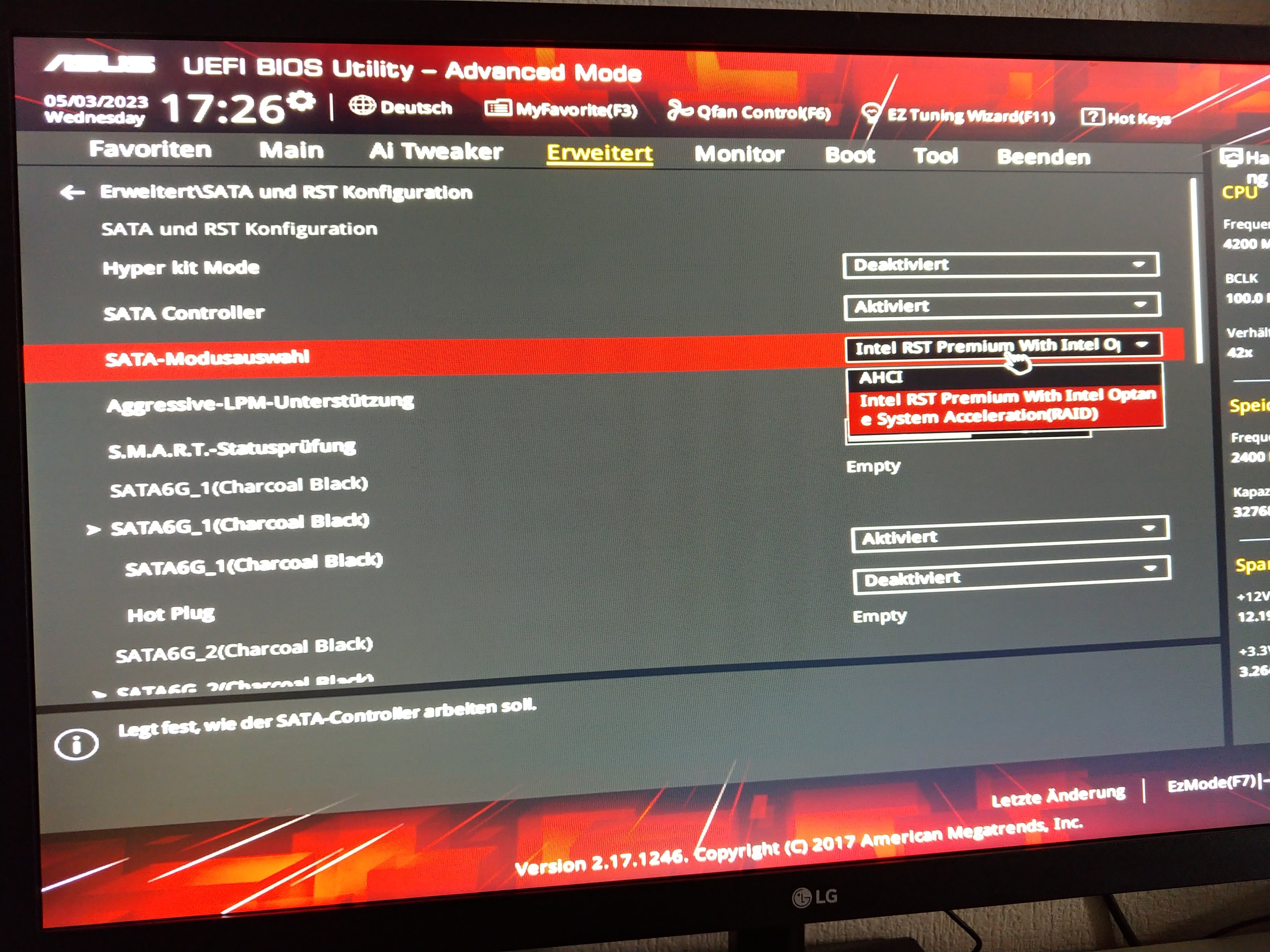

ich hoffe, dass ich das im richtigen Thread gepostet habe. Ich habe das Problem, dass ich 2 SSD's (Crucial MX500 und Samsung Evo 860)(auf einer ist Windows, auf der anderen lediglich Dateien) von meinem alten Computer in meinen neuen (gebrauchten) Computer gesteckt habe, aber BIOS keine der beiden SSD's erkennt.
Zu den Specs des neuen PC's:
I7 7700K
MB: Strix H270F Gaming
32GB Ram
GTX 1070
Auf meinem alten PC liefen die SSD's ohne Probleme, Sata Kabel funktionieren ebenfalls.
Specs alter PC:
I7 4790k
MB: GA-Z97X-Gaming 3
32 GB Ram
Ich füge noch Bilder des BIOS hinzu.
Die im neuen Computer mitgeschickten Festplatten werden erkannt und booten Windows ganz normal, ich würde jedoch gerne meine Festplatten verwenden da hier relativ viele Sachen installiert sind.
Ich hoffe mir kann jemand weiterhelfen. Vielen Dank schonmal!

Moin, Bilder von "Innen" des PC's bitte, auf den die Verhandlung ersichtlich ist.
Müsste statt Intel RST nicht AHCI ausgewählt sein?!

Der SATA Controller muss auf jeden Fall auf AHCI stehen.
Soweit mir bekannt is das bei Asus brettern egal weil dort ebenfalls AHCI genutzt wird als Protokoll. Man aktiviert damit nur den "Raid Controller" und bekommt dann Optionen etwaige Laufwerke in nen raid zu packen.
Das Protokoll bleibt soweit das selbe.
Ich weiß nur nicht obs dann Treiberseitig in Windows Änderungen gibt und man den RST Treiber usw. braucht.
Reaktionen: FR3DI
Modus RST angewählt (Screen 2) ABER RST AUSgeschaltet (Screen 1) beißt sich- Modus AHCI und fertig.
Wurde auch überprüft ob alle Stecker an den SSD's richtig sitzen, also Datenkabel UND Stromkabel ?
Andere Sata-Ports am Board aus probiert ?
