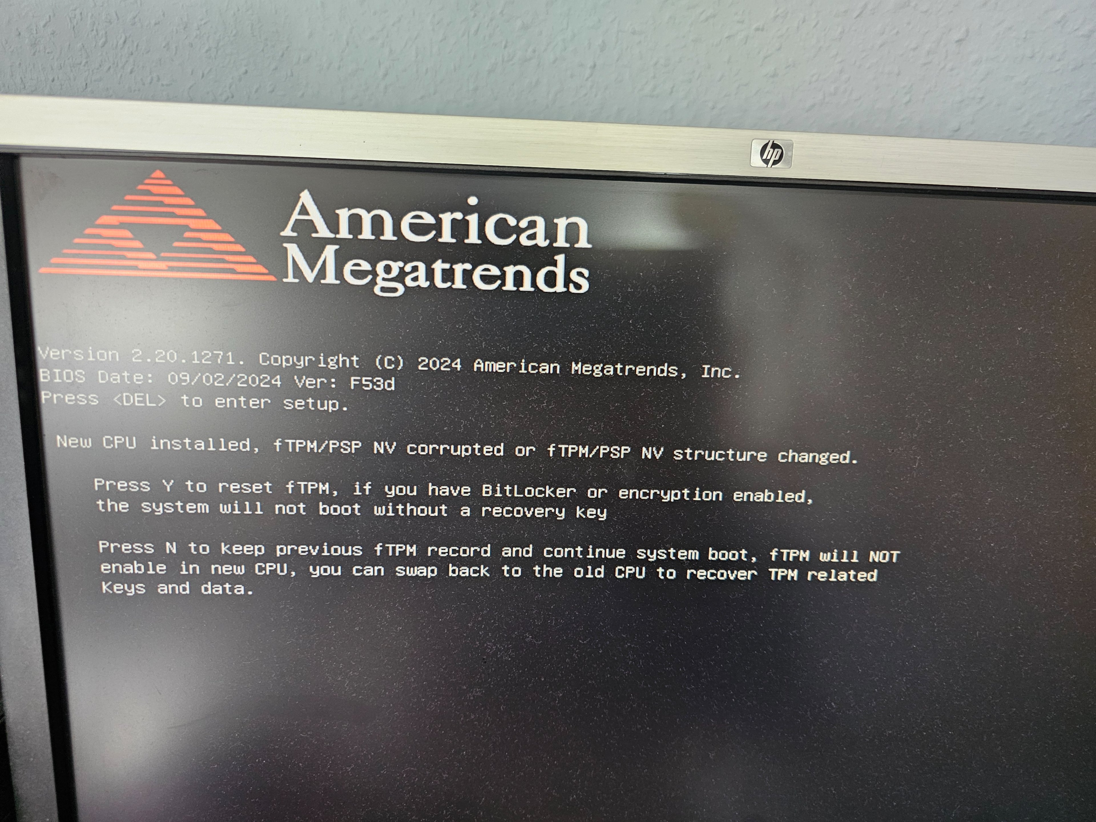

..Gerade hat mich der angehängte Screen beim Booten empfangen. Per USB angeschlossene Tastatur hat nicht reagiert.
Neustart endete immer beim gleichen Screen.
Es wurde kein HW getauscht, alles identisch zum letzten erfolgreichen Start.
die Tastatur hängt mit der Maus an einem einfachen USB Umschalter, damit ich zwei Rechner damit bedienen kann.
nachdem ich die Tastatur direkt an den Rechner angeschlossen habe, ist das System normal aufgestartet. Weitere Tests waren bislang nicht möglich, jetzt läuft erstmal ein Backup.
ich bekomme gedanklich den Zusammenhang zwischen Tastatur und fTPM nicht hin.
Irgendwelche sachdienlichen Hinweise von euch?

einfach Z drücken (englische Tastatur, also Y)
dann macht das System einen Neustart und die Meldung sollte weg sein.
Ich kenne diesen Screen nur bei einem Neugerät, direkt beim ersten einschalten. Warum dieser bei dir im laufendem Gerät einfach mal so kommt, wäre jetzt noch zu eruieren

Plattform ca. 5-6 Jahre alt --> BIOS Batterie = Einstellungen vergessen würde ich tippen.
Reaktionen: Free Radical, UK Monkey, aragorn92 und 7 andere
Ich wundere mich seit meinem letzten Fehler in meinem Rechner über keinerlei Symptome mehr. Die (teil) defekte SSD (superblock corrupt) hat im POST dazu geführt, dass mein Speicher nicht mehr zuverlässig mit 3GHz spielte, sondern auf ~1650MHz gedrosselt wurde. Auch dauerte der POST plötzlich 30 sek und das laden des Linux Kernels dauerte auch fast 1 Minute. Alle Symptome vershwunden nach Abzug des SSD Datenkabels.
Beim alter des Systems würde auf CMOS Batterie tippen.
Die Tastatur wird im BIOS als Englische Tastatur erkannt und du musst Z anstelle von Y drücken um zu bestätigen.
Tausche die CMOS Batterie. Das ist eine normale CR2032 Knopfzelle auf dem Mainboard. Dafür einfach Stromkabel vom PC Trennen und dann die Knopfzelle tauschen. Stromkabel dran und dann einmal die Meldung wegdrücken. Sollte dann nicht mehr kommen.
Eventuell XMP im BIOS erneut aktivieren oder halt deine sonstigen BIOS einstellungen wieder einstellen.

Bei USB-Geräte (Tastatur, Maus) oder BT kann es auch teils daran liegen, dass die im BIOS nicht immer funktionieren sondern erst mit Windows. Passiert leicht, wenn man die oft an verschiedenen USB-Ports steckt. Da können dann einige Boards streiken.

Y, N, Z, DEL, nix hat auf der Tastatur funktioniert.
Irritierend war, dass ein Umstecken der Tastatur bereits gereicht hat, dass das System wieder gebootet hat. Ohne irgendwelche Tasten drücken zu müssen.
BIOS Batterie werde ich vorsorglich mal wechseln, wobei der letzte Wechsel noch nicht solange her sei sollte. Aber bei den Knopfzellen weiß man ja nie, was man bekommt :-)
