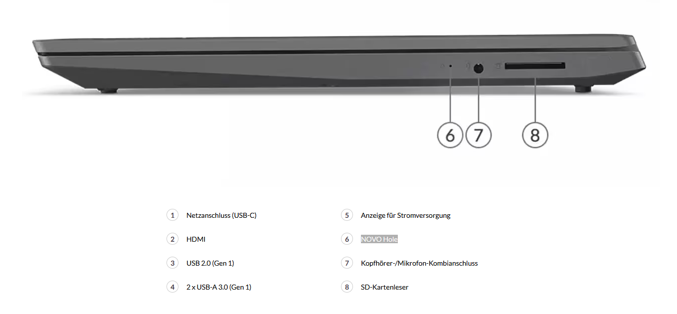

Ich habe mal sowas Ähnliches gehört und da war das "Novo-Hole" der Weg zur Lösung, siehe Bild:
In dieses Loch eine aufgebogene Büroklammer, o.ä. hineinstecken. Dahinter liegt ein Schalter.

Aber eigentlich ist das kein Reset, sondern man kann damit ein Recovery starten, das Gleiche was bei vielen Lenovos mit F2 funktioniert. Der Hard reset ist doch meistens eine Öffnung an der Unterseite
Ja stimmt, das Loch. Ich hatte das aber als Mikrofon angesehen, weil ich auch dachte die sind sonst auf der Unterseite.
