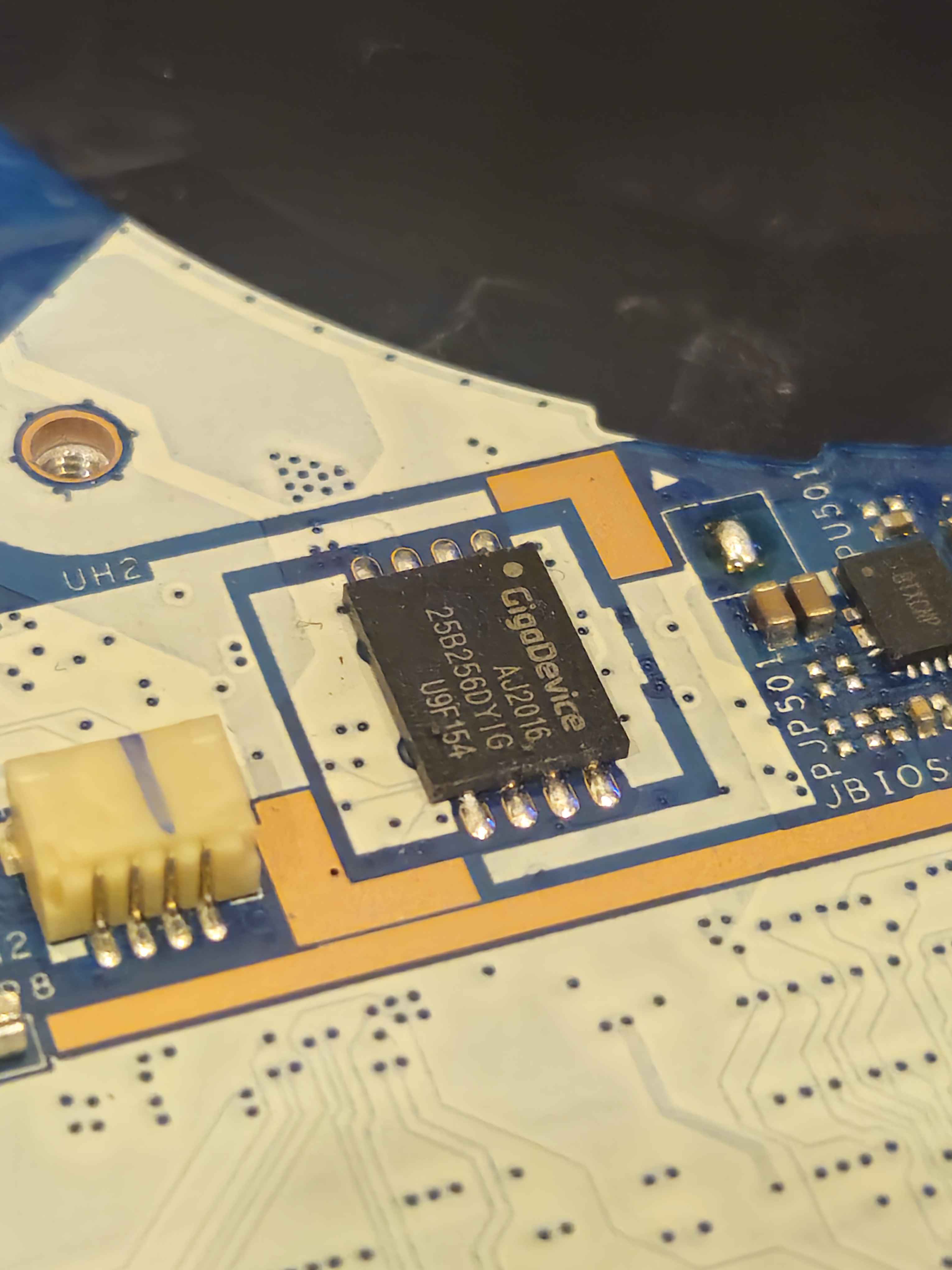

Ich habe hier ein HP ZBook Studio G7 welches nach einem Windows (BIOS Update per Windows Update) Update nicht mehr startet.
Es regt sich gar nichts mehr. Dieses Problem ist jetzt schon etwas länger so und es lag jetzt schon etwas im Schrank. Nun wollte ich mich dem Problem annehmen.
Im Grunde weiß ich (sehr wahrscheinlich) das durch dieses BIOS Update das Gerät jetzt tot ist. HP hat damals ein fehlerhaftes Update herausgebracht. Jetzt wollte ich das BIOS einfach per externen Flasher neu draufschreiben. Leider ist der BIOS Chip so flach das ich mit den herkömmlichen "Klemmen" nicht weiter komme. Hat jemand Tipps wie man die Klemme ansetzen muss? Oder wie ich es anders lösen kann?

Fliegende Leitungen zum Programmierer. Dafür musst du halt löten können und eine ruhige Hand haben.
Das ist der Chip, kann man mit 3.3V programmieren.
https://www.lcsc.com/datasheet/C2937363.pdf
Genau, den 3.3v Programmierer hab ich, dann werd ich es wohl doch mal mit Löten Versuchen müssen.
Auch wenn ich das eigentlich vermeiden wollte.
Na ja, das Gerät lädt nicht. Der Akku zeigt 13V an, 15 müsste er haben. Laut einem Redit Eintrag, kann es aber sein das er durch das Fehlerhafte BIOS nicht lädt.
Der Akku muss nicht zwangsweise bei defektem Bios laden. Manche Geräte haben noch einen Power Management IC, dessen Firmware mit dem Bios geflasht wird. Geht hier etwas schief, zeigt das Gerät absolut kein Leben mehr.
Wenn du absolut nicht löten möchtest, gibt es "Spider-Boards". Hier musst du nur alles richtig verkabeln und die Spitzen auf die Kontakte legen.

Hier gibt es ein Video, ich weiß jetzt nicht, ob das genau Deinem Modell entspricht, aber der hat da scheinbar einen Prommer und die passenden Klemmen, vielleicht kannst Du Dir da wwas abschauen, ich schick Dir den Link per PM.
Ja - die Zange ist für HP nicht das schlechteste.
Ansonsten kannst du versuchen eine Boot/exploit Disk zu erstellen. Falls es ein BIOS-ISO gibt. Auch die Power-Disconnect-Routines von HP können helfen...
Also erstmal danke für die vielen Antworten,
ich hab nun eine Möglichkeit gefunden den Chip anzusteuern. Klemme mit etwas "aufhalten" draufstellen und beschweren. Nicht optimal aber funktioniert. Das Image konnte ich mehrere male Lesen. Jedoch bricht er beim write sofort beim ersten Sektor ab. Entweder hat der Chip schon einen schaden gehabt, oder hat durch mein Gefummel Schaden genommen. Auf jeden Fall bestelle ich jetzt einen neuen Chip, und der wird dann getauscht.
