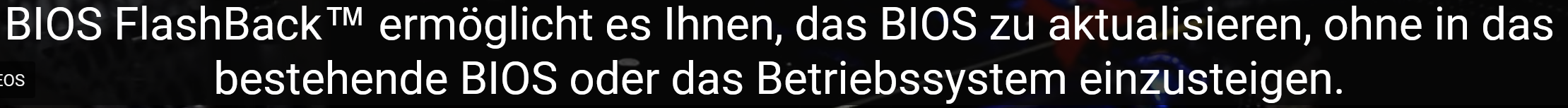

Unter Flashback versterhe ich auch dass man eben ohne CPU flashen kann, sonst wäre es nur ein "normales" flashen per BIOS - wo ein lauffähiger PC Voraussetzung ist.
Soviel zu Auss, das war vor Kurzem noch Diskussion in einem Thema wegen der Qualität der Teile und des Supports ^^
(nicht zu ernst nehmen :) )
USB Stick ist FAT32 und die Größe der Partition stimmt? Bei lag es zuletzt an der Partitionsgröße - war größer und passte nicht zu FAT32.
ASUS die URL des eigenen Videos zusenden, da wird darauf hingewiesen, dass es ohne Aufruf des UEFI und daher ohne Komponenten funktioniert.
