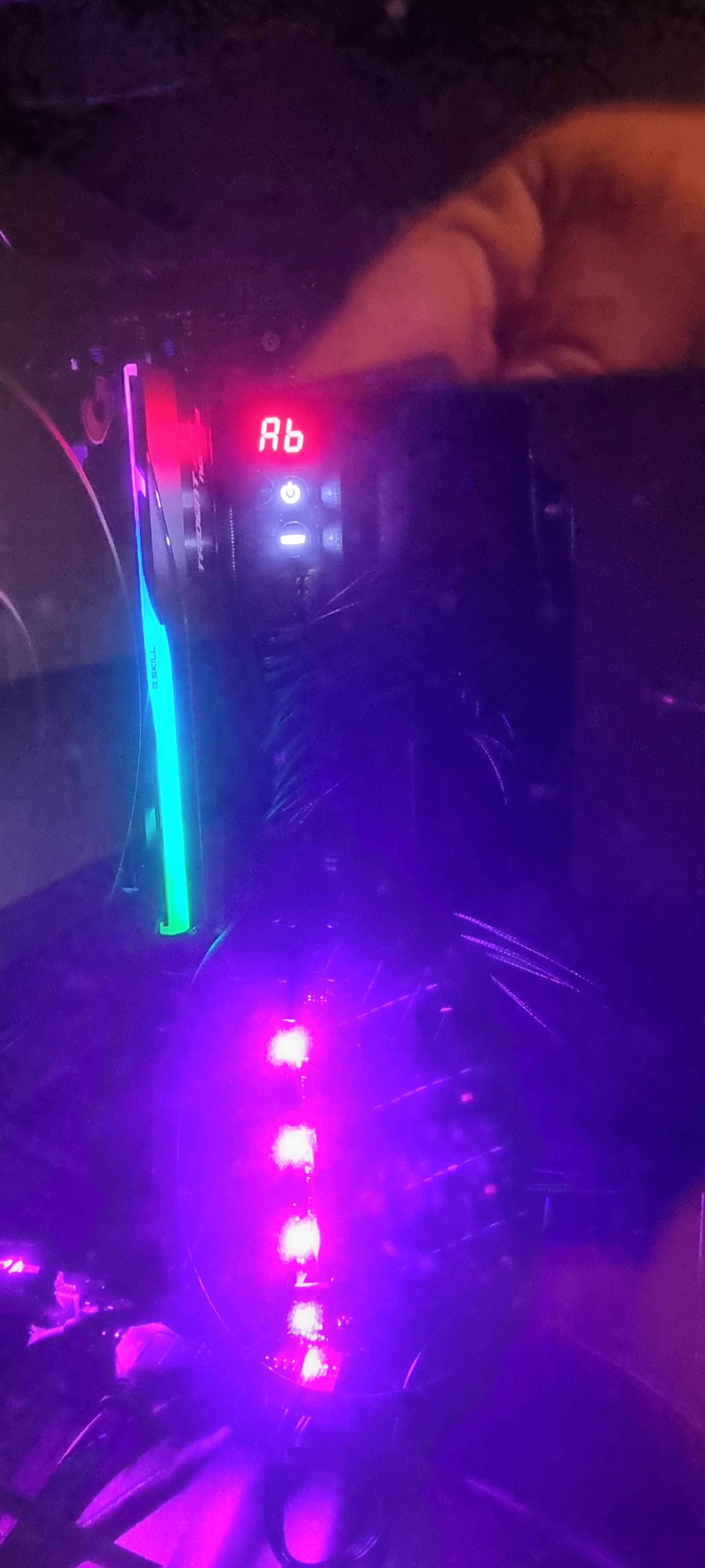

Die Fehlercodes laufen nach dem Start einige durch und dann bleibts bei A6/Ab stehen und dann tut sich nichts mehr.
Laut Fehlerbeschreibung handelt es sich entweder um DXE_SCSI_DETECT oder DXE_SETUP_INPUT_WAIT. Beides bringt mich nicht wirklich weiter; diverse User in verschiedenen Foren schreiben "der wartet im BIOS auf eingabe, mach da mal weiter". Nur habe ich kein Bild.

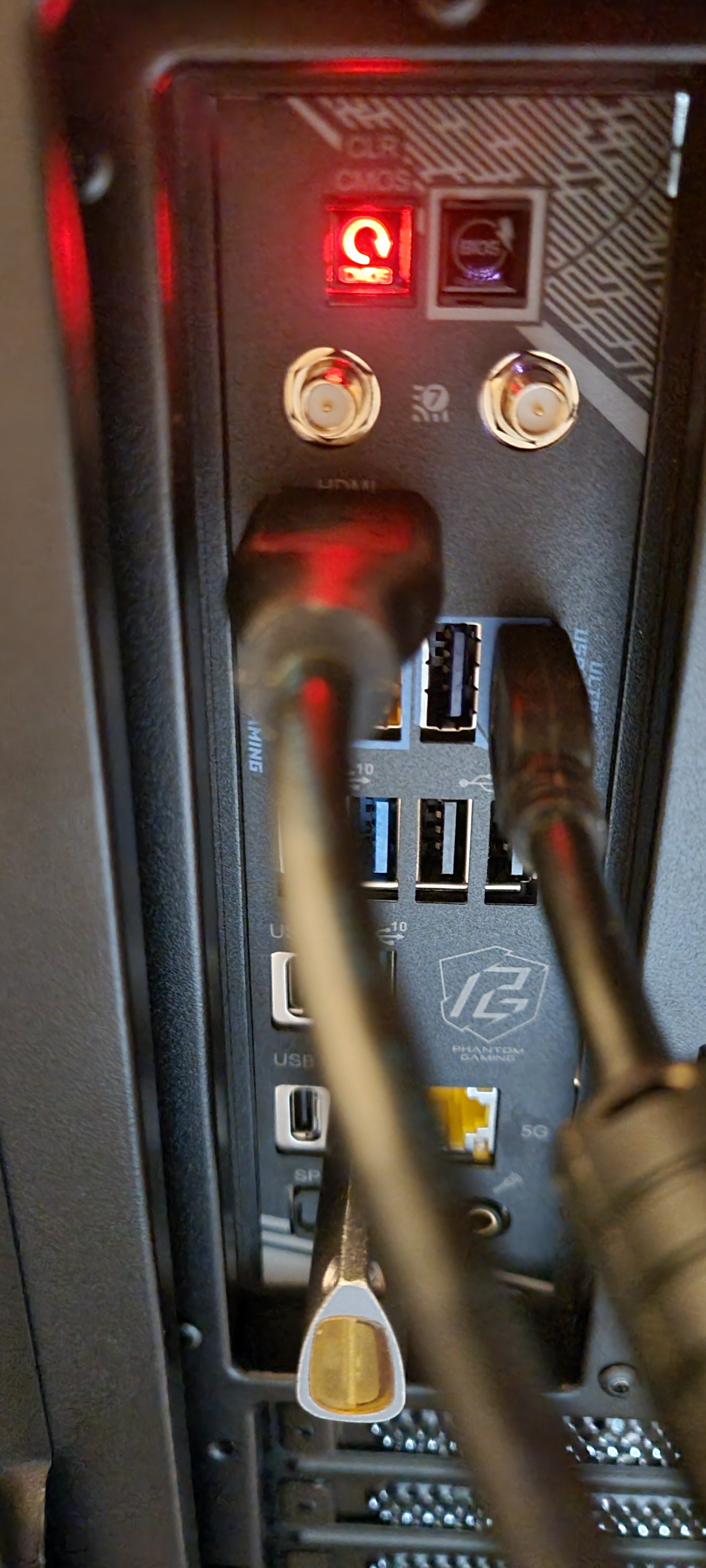

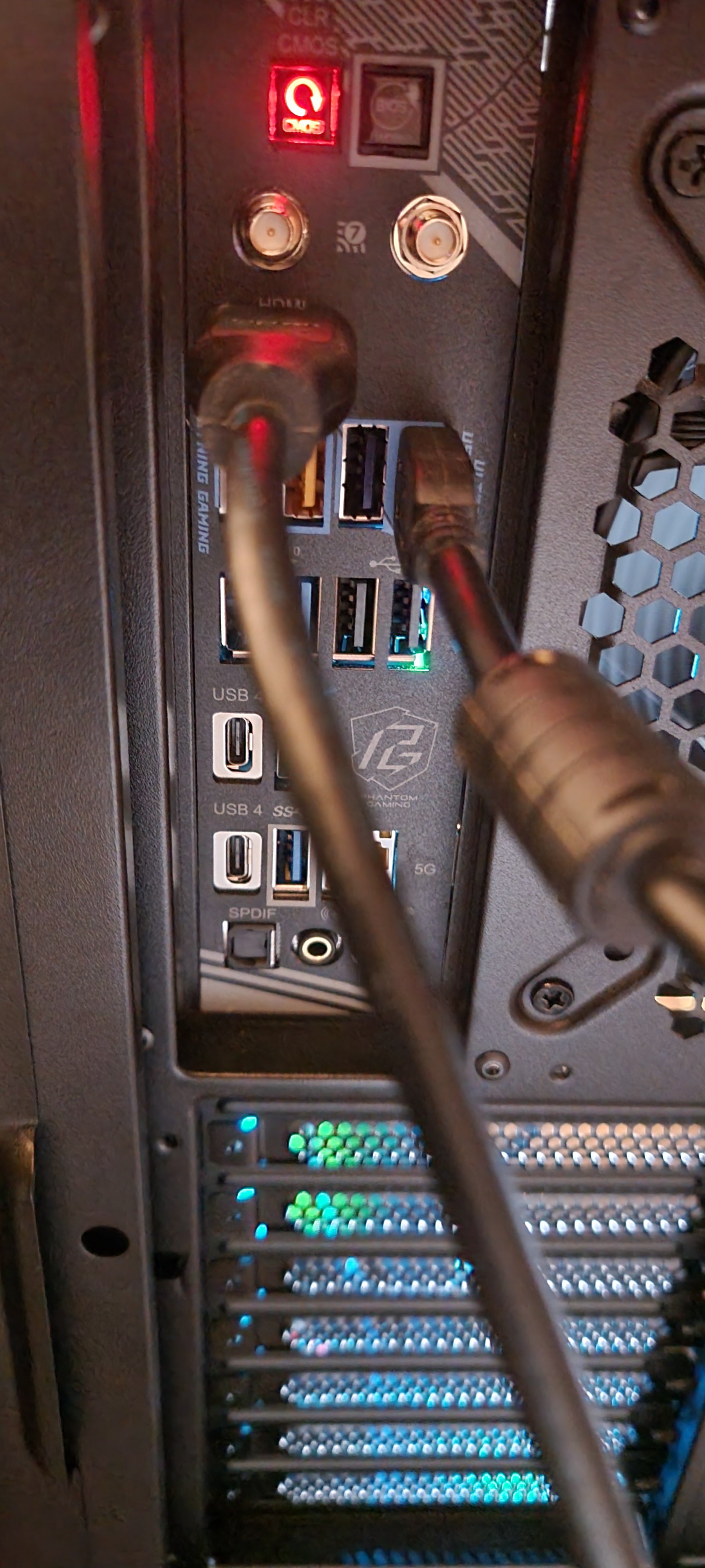

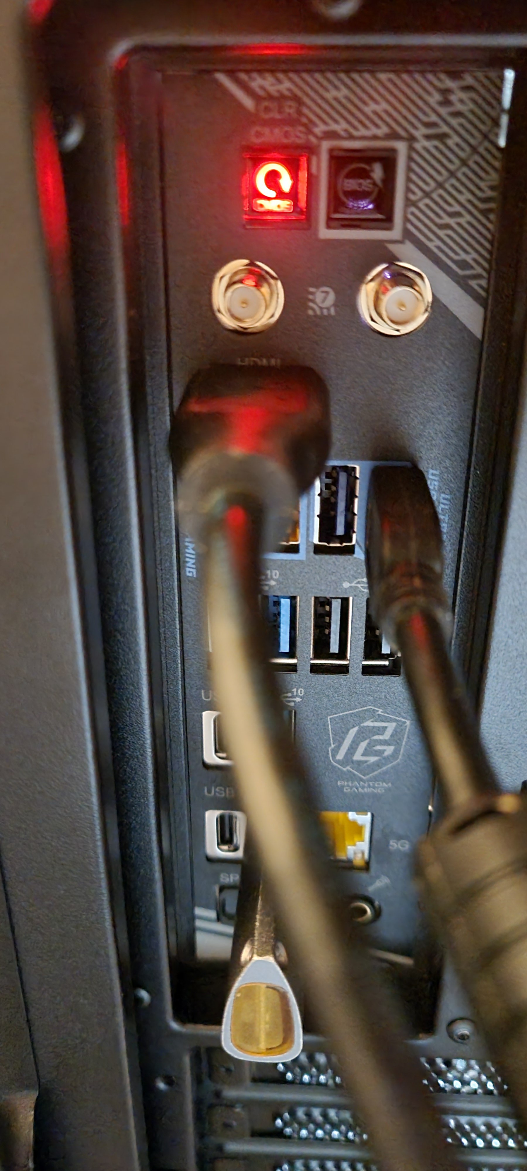

Bei mir leuchtet die CMOS CLR permanent ROT, die BIOS FlashBack ist aus. Halte ich die BIOS FlashBack 3 Sekunden, blinkt die kurz ROT und bleibt dann permanent ROT. Was das bedeutet, konnte ich bisher nicht herausfinden, AsRock erwähnt mit keinem Wort "ROT".

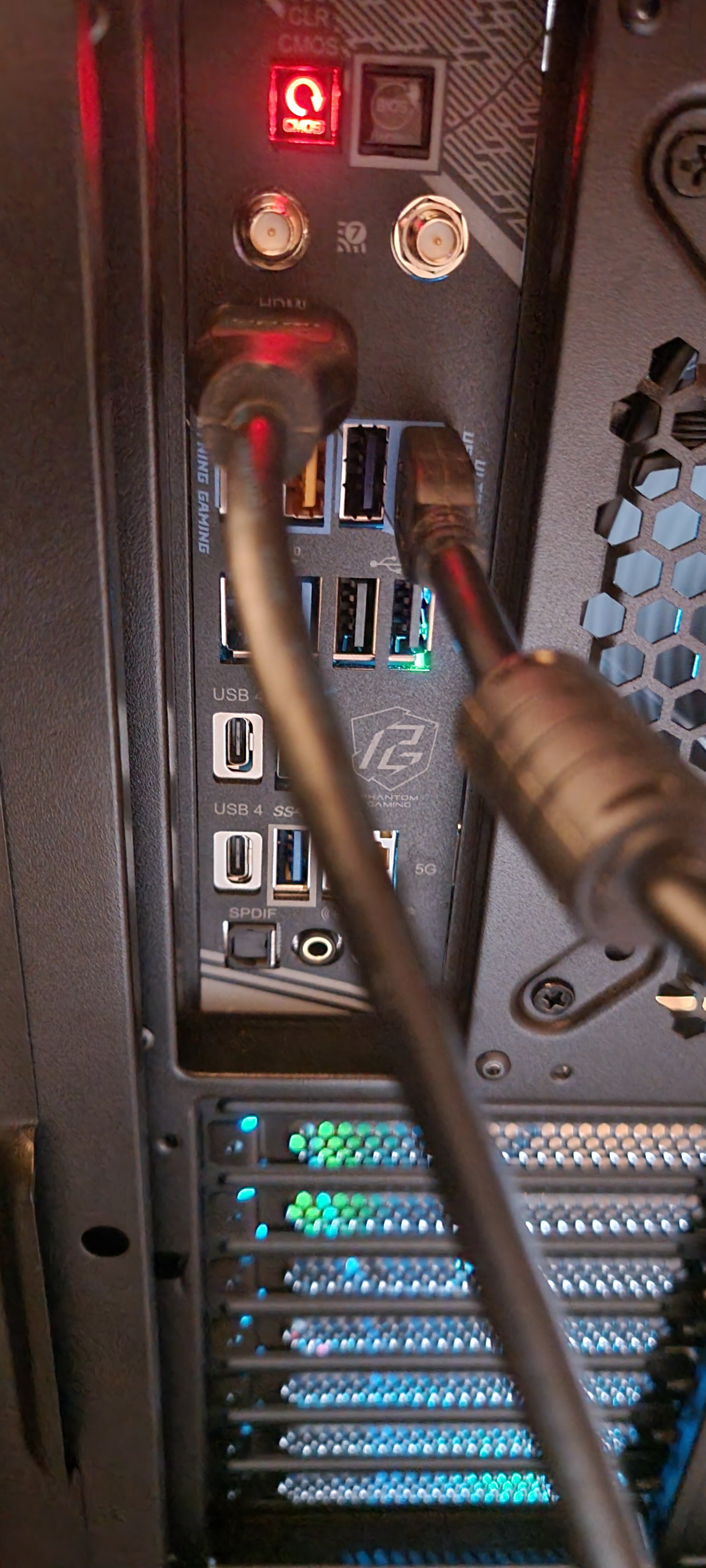

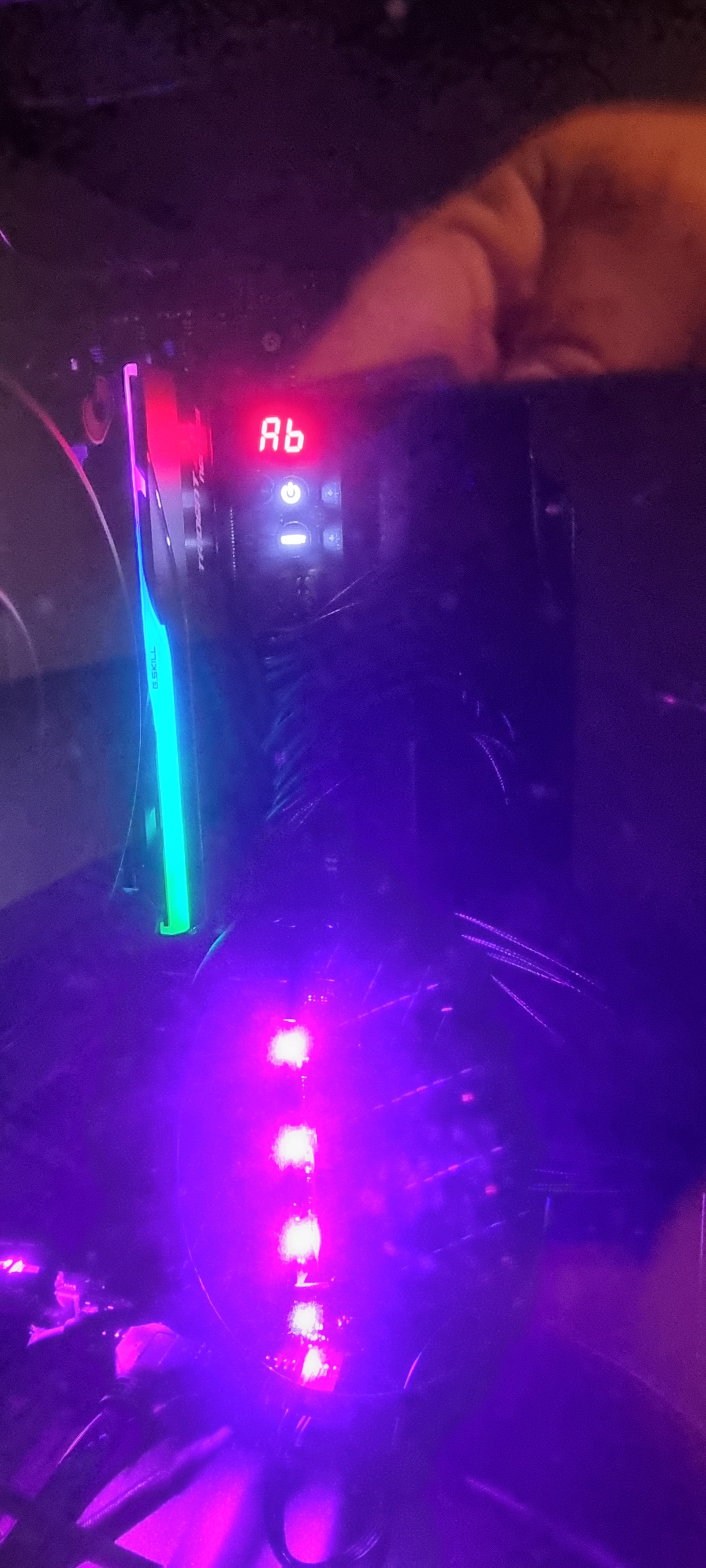

Anbei die Anzeige vom Mainboard und wie es hinten aussieht, wenn ich das Netzteil einstecke. Im Video sieht man die Fehercodes durchlaufen bis zum Punkt wo es bei A6/Ab stehen bleibt.

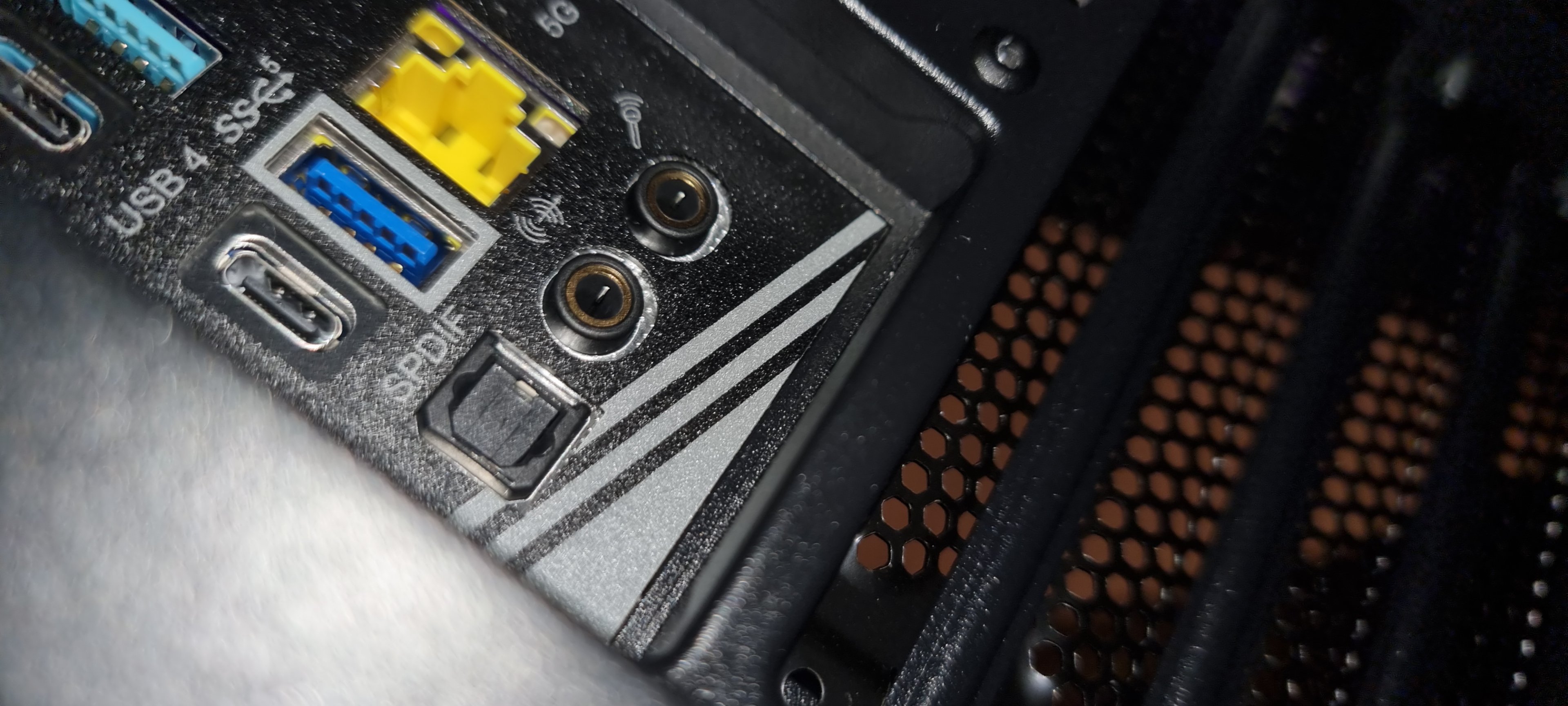

Welchen Grund hat es, das die Slotblende so ungenau zu den Anschlüssen sitzt?
Da passt etwas mechanisch nicht.
CU
redjack
Reaktionen: Aduasen
?! ... was meinst du ? Denke das ist eher die Perspektive.
Ein AsRock X870E Nova hat eine integrierte Blende.
CU
redjack
das sieht glaube ich nur seltsam aus, da ist nichts verbogen oder verzogen. Hier nochmal andere Perspektiven.

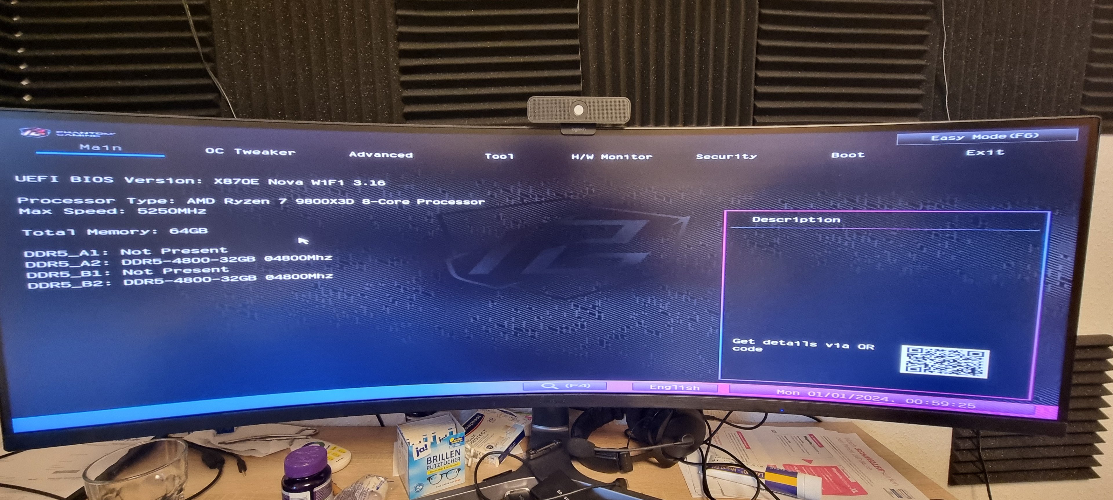

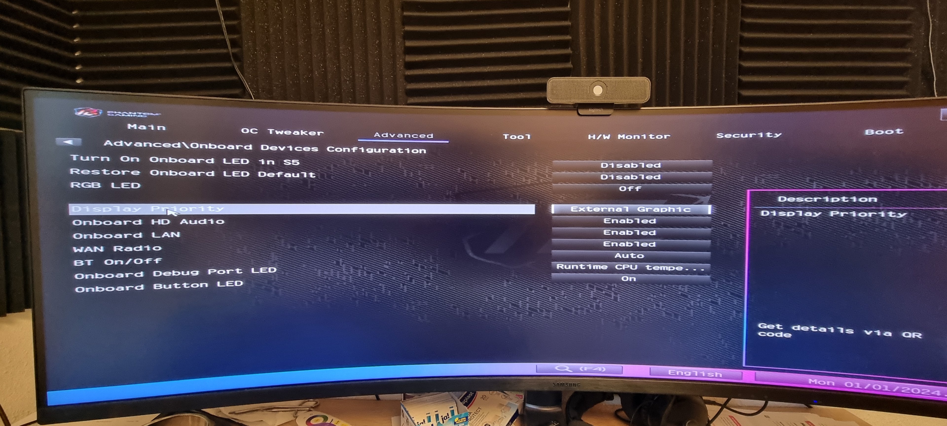

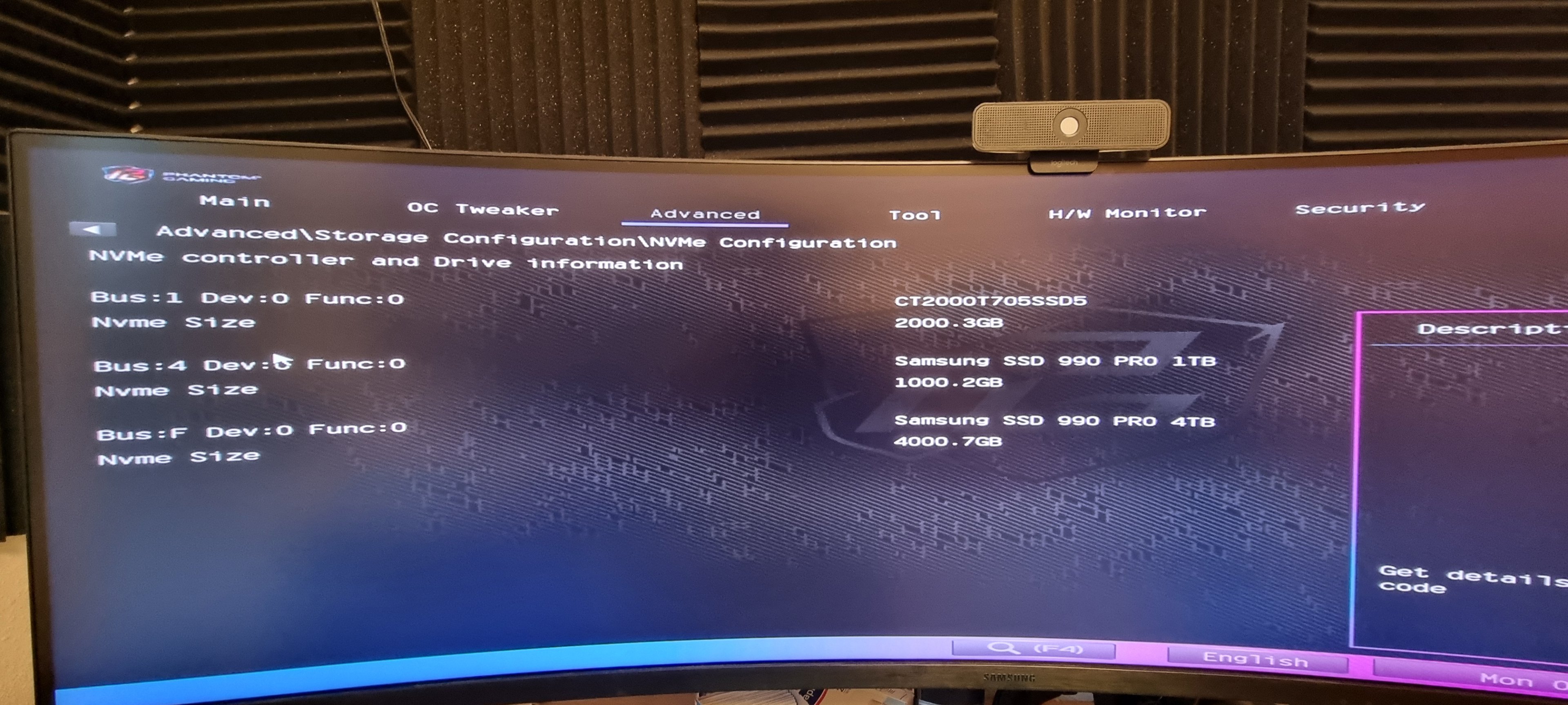

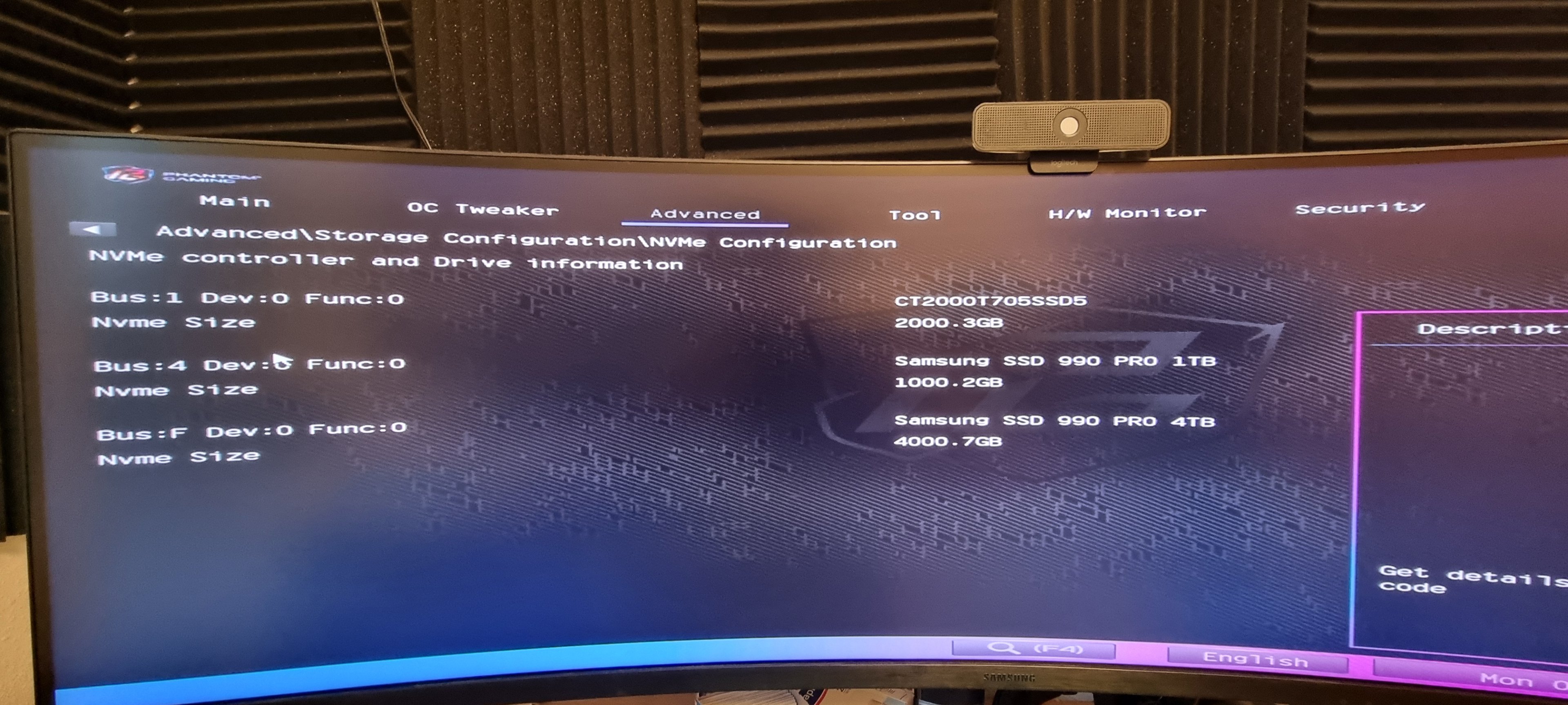

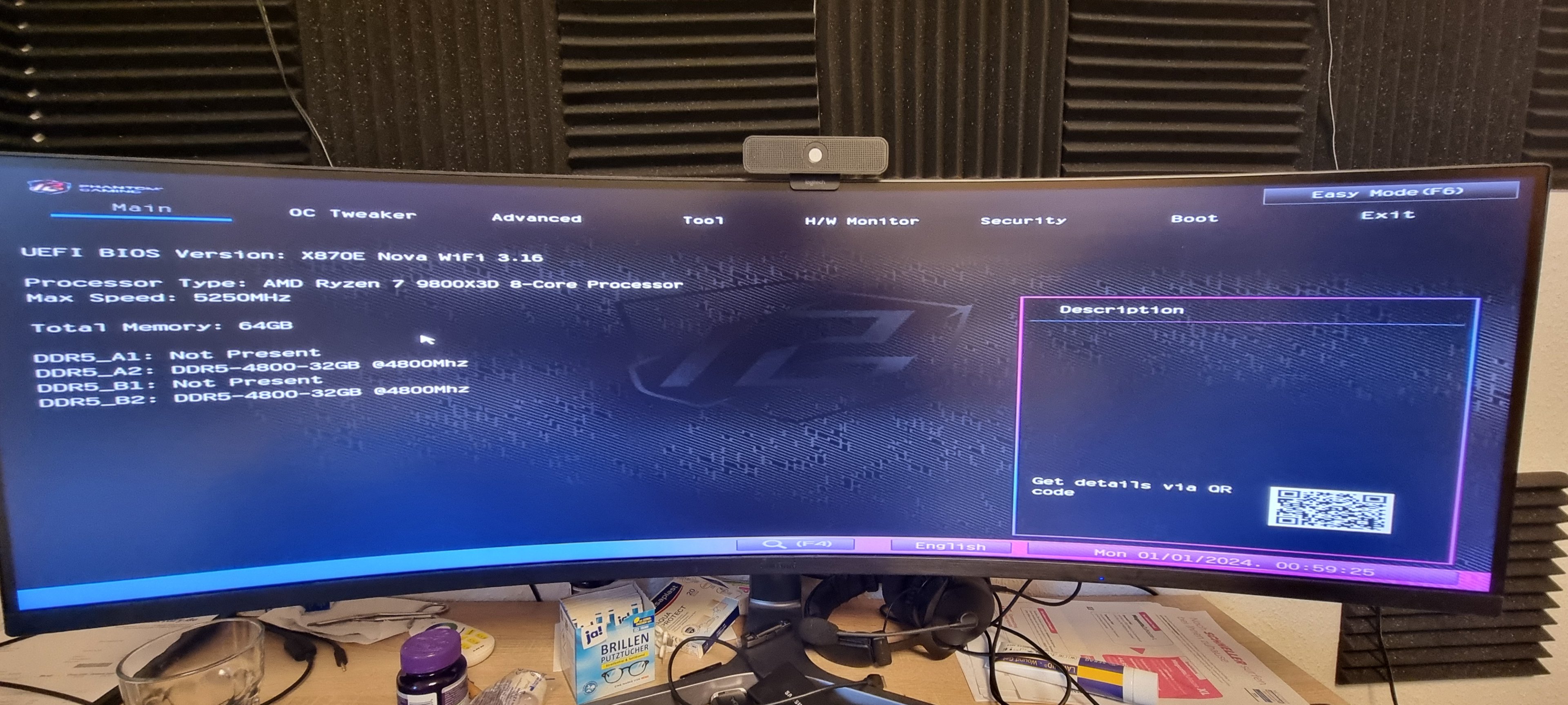

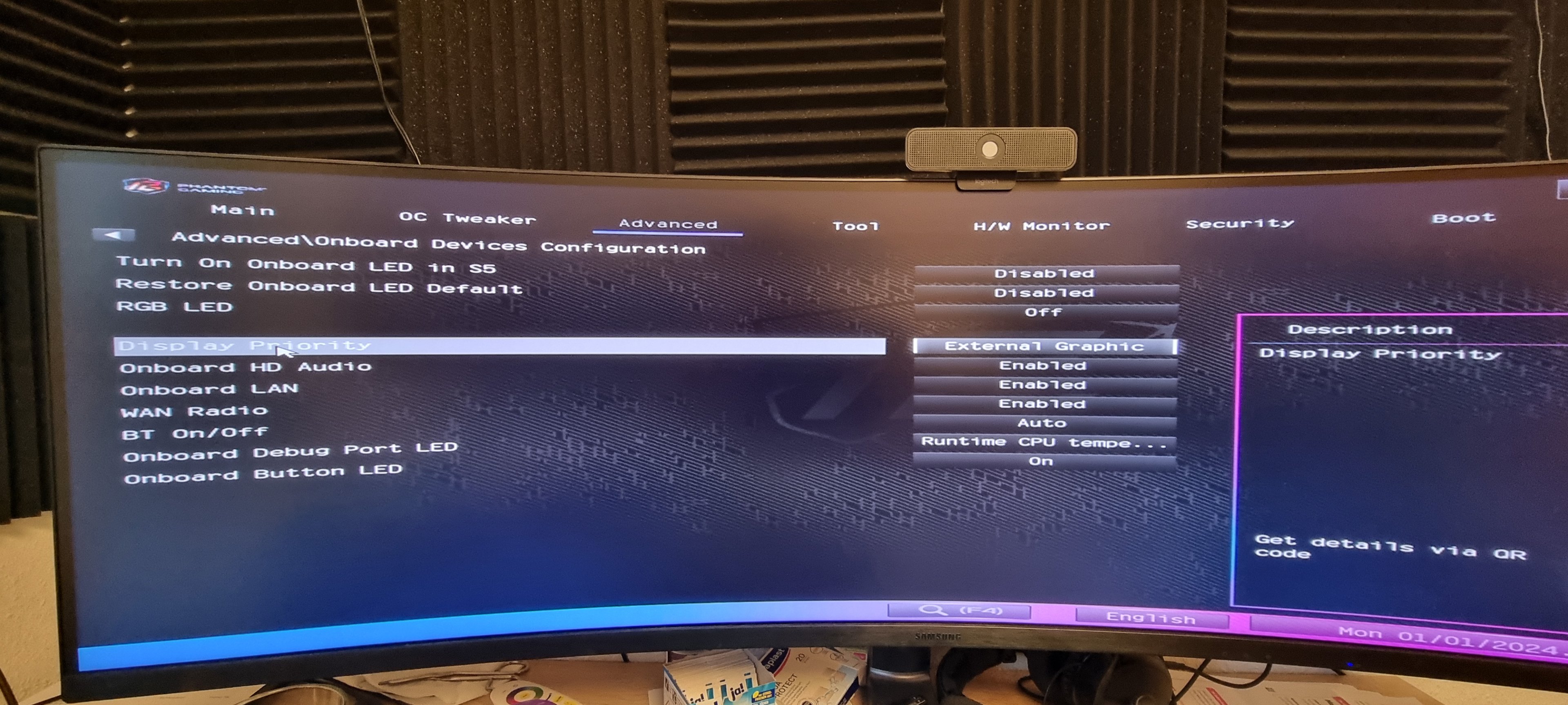

Gerade hab ich wieder alles zusammengebaut für "ich schicks zurück an Mindfactory, leg 180€ bei und dann sollen die sich drum kümmern dass das endlich läuft", habs einfach nochmal gestartet und war plötzlich im BIOS.
SSDs werden erkannt, RAM und CPU werden erkannt, alles läuft. Unter Tools dann noch den Weihnachtsbaum abgeschaltet, weil mich das BlingBling kirre macht und die Lüfter von FullSPeed (2990RPM ist irre laut) auf Standard Runter gedreht (1700RPM ist immer noch laut aber ertragbar) und über "Exit ->Save & restart " raus aus dem bios, und schon wieder bin ich bei A6/Ab und bekomme kein Bild.
Hier heißt es "Ab/A6 = du bist im BIOS" https://www.reddit.com/r/ASRock/comments/1h6756m/x870e_nova_a6_ab_code_question/

external ist doch eine externe (extra Graka) also die, die du in den PCI-E Slot stecken würdest.
Moment benutzt du aber die interne (iGPU der CPU) weil HDMI am Mainboard, richtig ?
oder ist jetzt deine 2080Ti mit "Problemen" drin ?
Reaktionen: Restart001
external ist die EInstellung, die standardmäßig ausgewählt war, drum hab ichs so gelassen.
Nein, es ist weiterhin nur keine GPU eingebaut.
@Restart001 auch wenn das nur die Priorität sein sollte und kein "nur das geht" komme ich nicht mehr bis da. Zumal das Bild mit angeschlossener iGPU war, eine eGPU hat der Rechner noch keine gesehen
Würde ich ja versuchen, ABER ICH KOMME NICHT MEHR BIS ZUM BIOS. Schwarzes Bild, A6/Ab als Fehlercode. Nach mehrfachem Neustart kam mal 0x00 und 0x39, aber das Pendelt sich immer wieder bei 0xAb bzw. 0xA6 ein (immer das gleiche, für mich nur nicht klar erkennbar obs ein kleines B oder eine 6 ist)
