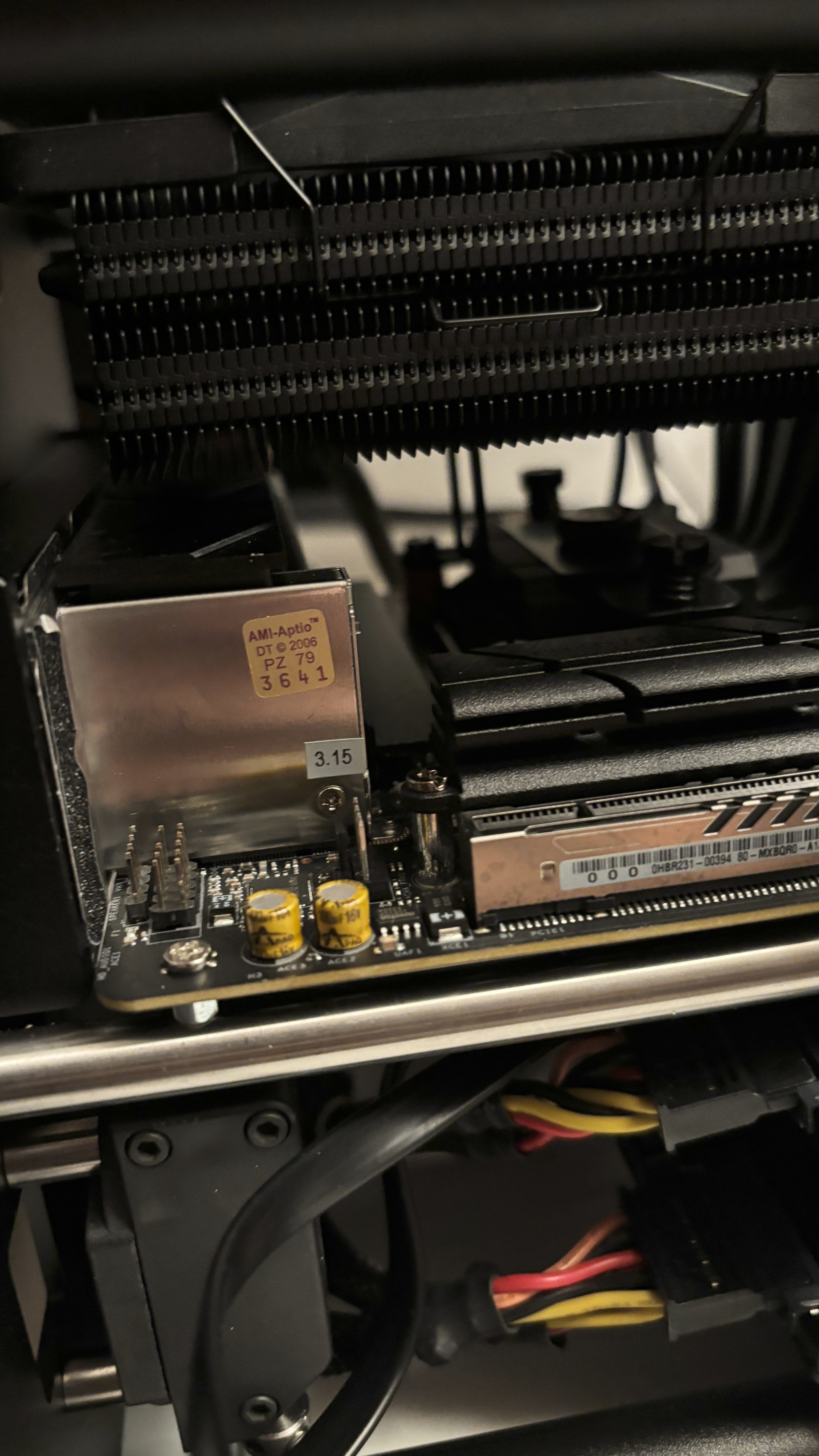

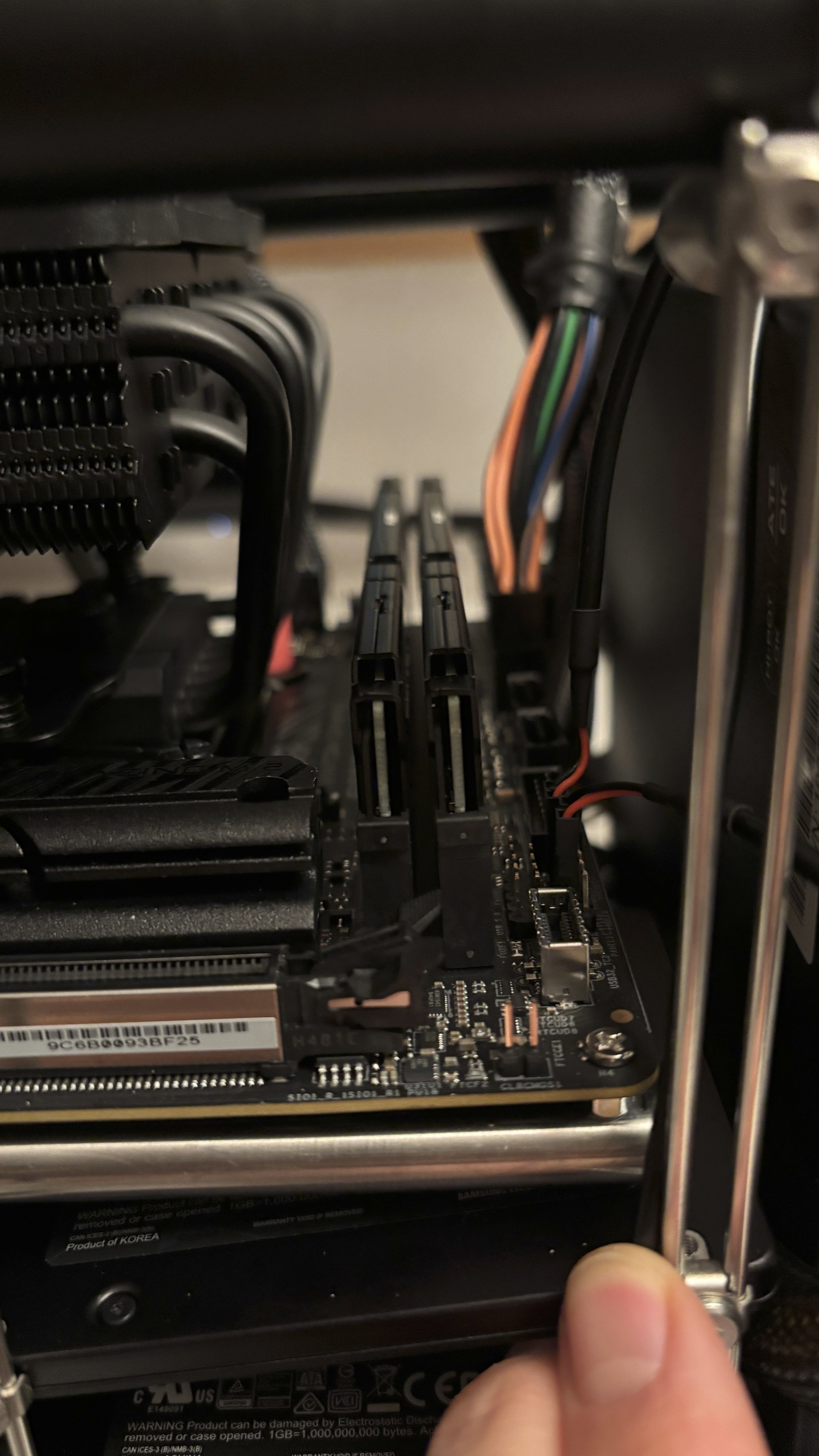

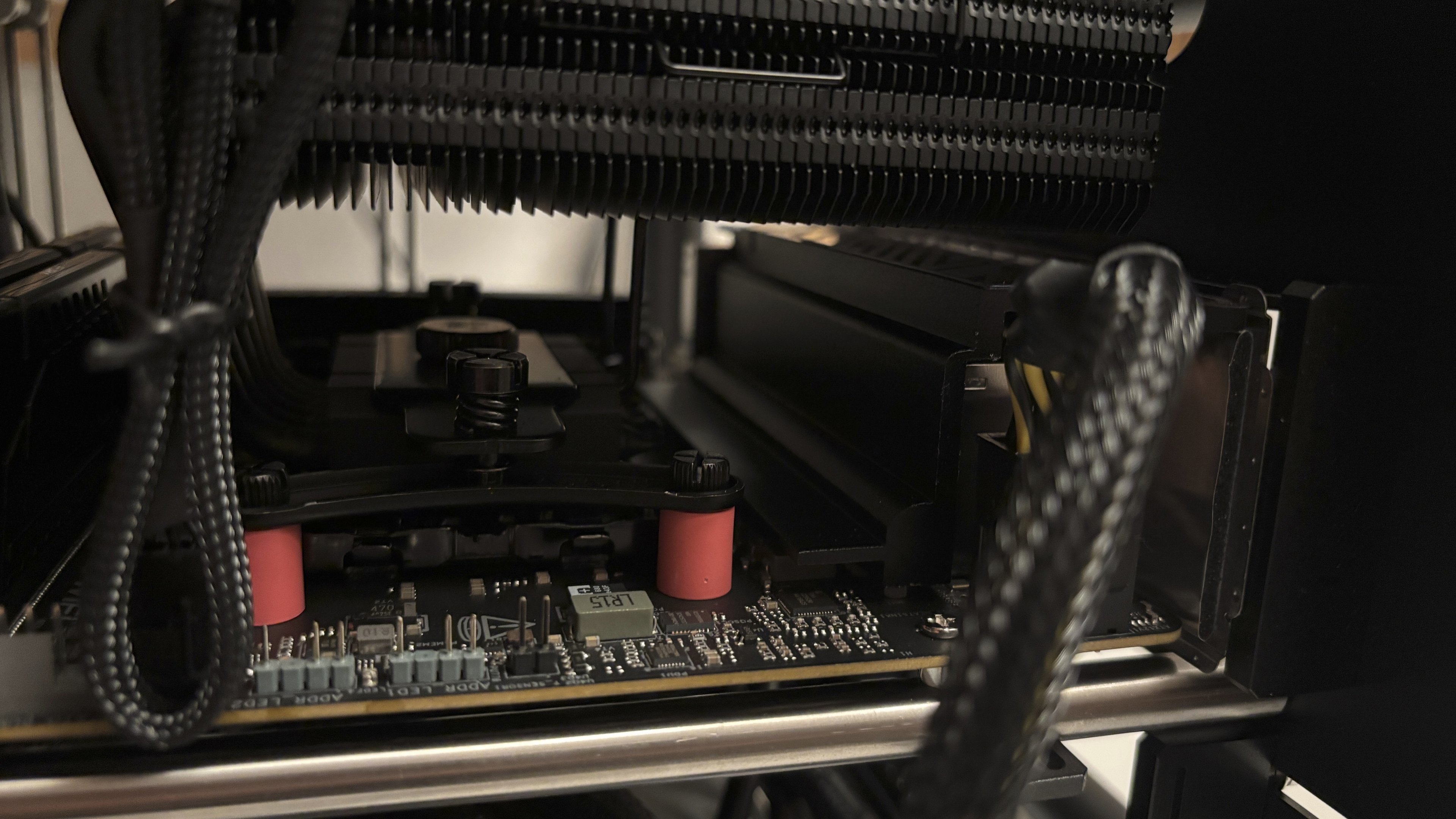

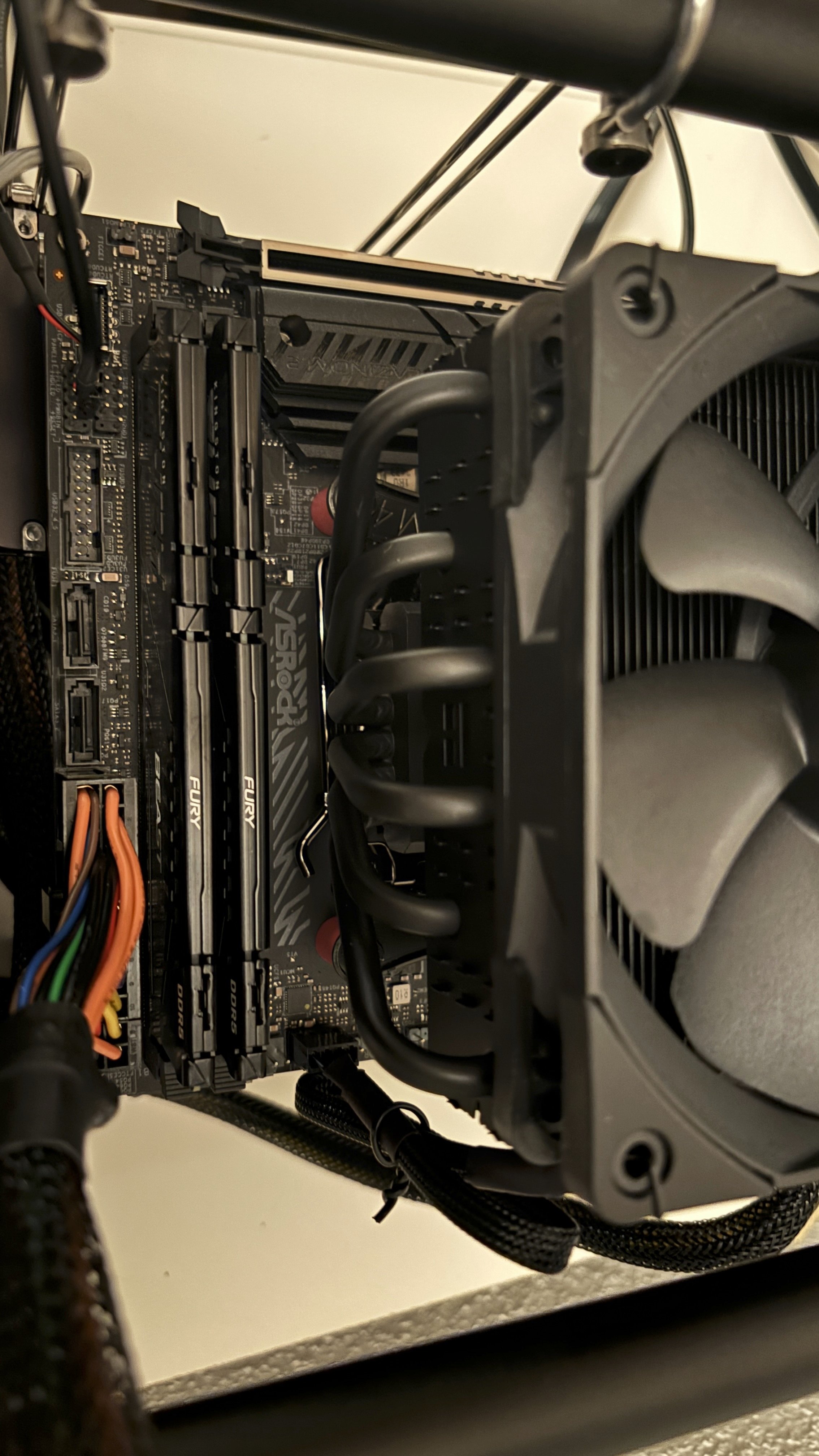

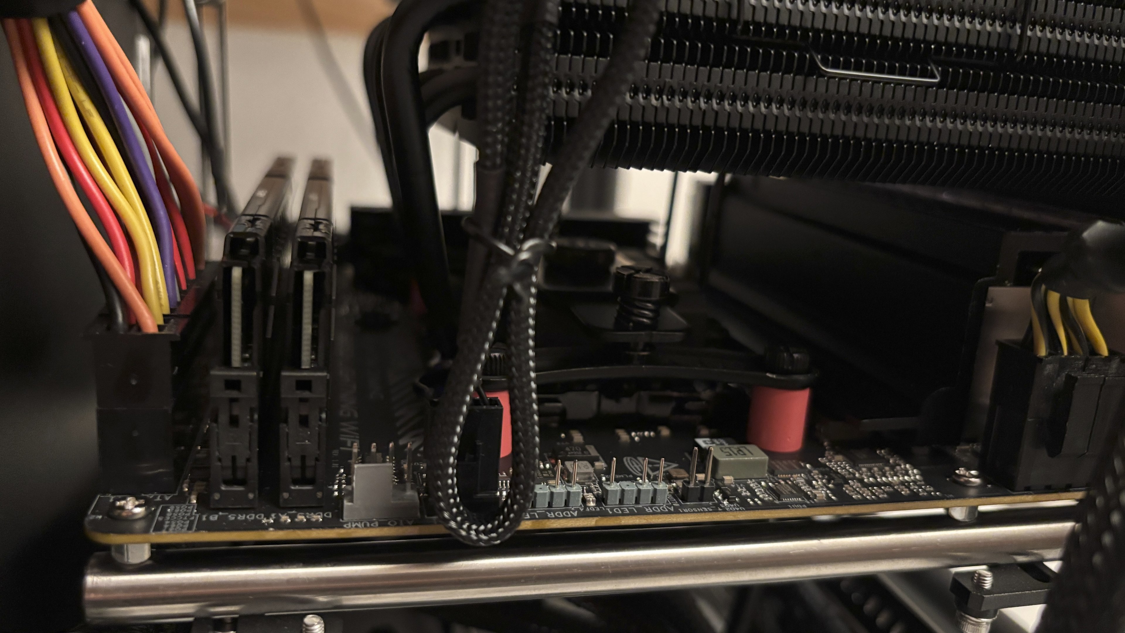

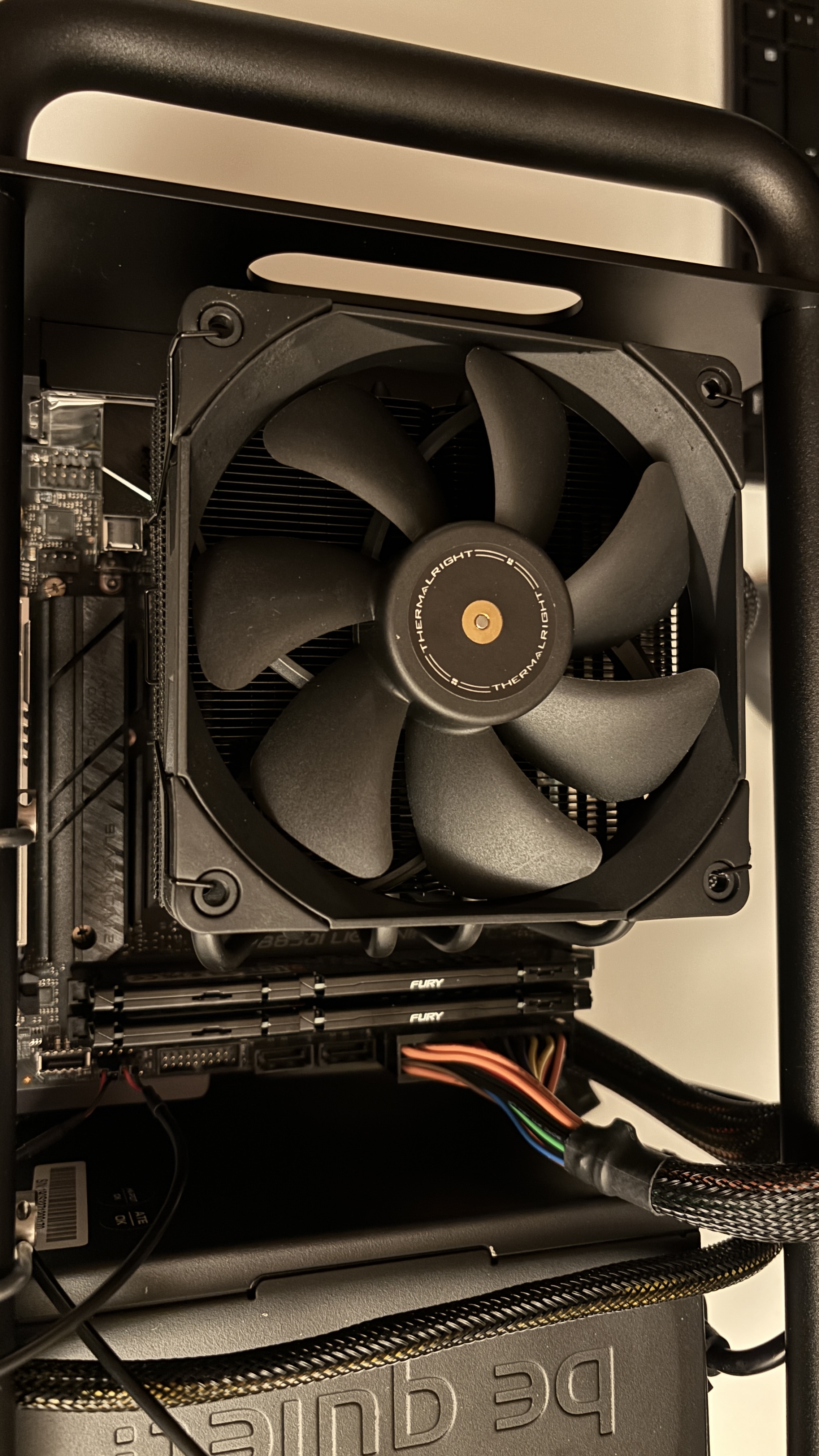

Mach mal gute Bilder vom inneren des PCs, aus mehreren Winkeln und Nahaufnahmen.
ALLE Kabel FEST angeschlossen?
Soweit ich das beurteilen kann: ja

Ich sehe gerade:
An der Seite des Boards klebt eine "3.15".
Der 8600G wird gemäss CPU Support Liste seit "3.10" unterstützt.
Er sollte somit eigentlich funktionieren.
